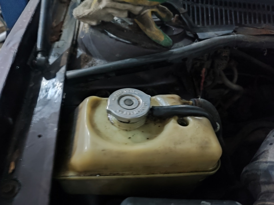

Так что я взял заклёпку, обломал ее пополам, одел кузочек кожы от кожаных перчаток, что нашел в интрепиде, от старого владельца) и заткнул конец тормозной трубки, что на блоке АБС. Верхние тормозные трубки на передние колеса, нижние на задние, те что ближе к вам на левые колеса, те что дальше на правые. У меня текло заднее левое колесо, я заткнул и теперь не течет, но с этим надо будет что то делать и я оставлю эту проблему на будущее. Так же на авторазборке я купил блок бцм, и его пока не ставил, думаю половина проблем в электроники в салоне из-за этого блока, блока комфорта. А так же купил контрактную крышку на бачок антифриза и это решило одну проблему и создало другую!
