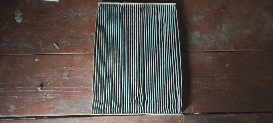

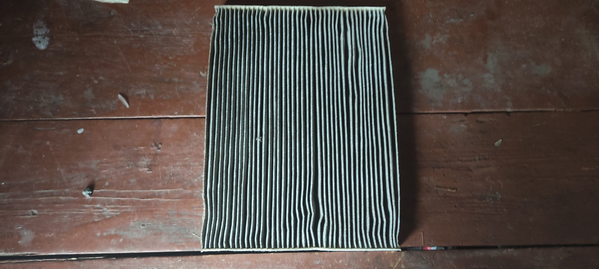

Приветствую Вас! Занялся сегодня йогой, протянул все связки в верхней части туловища и рук, узнал что кости рук гнутся, причём это я делаю раз в год. В этот день, инженеры Ниссан, придумавшие такой алгоритм замены салонного фильтра, точно икают гораздо сильнее.
В этот раз я решил поэкспериментировать, установить угольный антибактериальный фильтр Mann FreciousPlus ™️ FP1936
Для замены фильтра я снимаю педальный узел, считаю это наиболее корректный способ замены салонного фильтра — значительно увеличивающий шансы поставить фильтр именно для его работы. Я всегда с изумлением наблюдаю за д’Артаньянами, меняющие фильтр не снимая педального узла, особенно за тем, что они через год вытаскивают. Если не снимать педали то смысла тратить деньги на фильтр особо нет — фильтр в большинстве случаев просто находится в отсеке не фильтруя почти совсем.
Не Хило прибавил в весе аж 41 грамм грязи.
Снятый фильтр ставился со снятием педалей, и тем-не менее он не расправился немного в уголке, чего уж говорить про установку без снятия педального узла.
Новый фильтр встал практически самостоятельно, только чуть заправил в отсек, а дальше он сам влетел не место.
Заменил воздушный фильтр двигателя, тут все просто, справится даже школьник! Жаль что с салонными фильтрами у Ниссан такая беда…
За год фильтр значительно загрязнился, загрязнения видны с обоих сторон и с фильтра высыпается песок.
Данные бортового компьютера были сброшены при замене масла, в начале эксплуатации в этом году.
Надеюсь воздух в салоне будет чище, как с противогазом 😉, и после замены воздушного фильтра расход понизится.

Вот фото моего фильтра.Не понимаю Вашего мазохизма -пять минут и фильтр заменён
Фильтр не встал на место у Вас☹️ Вот именно поэтому и занимаюсь мазохизмом, чтобы встал на место…
Почему не встал? Грязный по всей площади значит отработал на сто процентов! Фото идентично Вашему только фильтр чище потому что я меняю их чаще.
На фото отсека в конце направляющие посмотрите выше, Ваш фильтр в них не зашёл. Мой фильтр проехал 7500 км., а сколько у Вас?
Десять тысяч.Какие направляющие когда фильтр засовываешь он вообще вниз падает.Моц фильтр вообще не отличается от Вашего .Он отработал на все сто только я не разбирал пол машины чтобы заменить банальный фильтр И всем советую так менять.Тем более что так же меняют почти все официалы.Только берут за это большие деньги.А как менять дело каждого.Хотите мазохизма извращайтесь на здоровье я же предлагаю хороший и быстрый вариант и поверьте он не хуже вашего.
Спасибо, пылью надышался, лучше разберу, потрачу лишние 10 минут и буду уверен. Вот что получается после дилеров: www.drive2.ru/l/477577824400572442/, которые ставят без снятия педалей фильтров намного больше нас всех вместе взятых и то не натренировались.

Вы не поверите но в таком точно состоянии и мой старый фильтр.Полмесяца назад менял.Как и у Вас грязный по всей площади.А я последнее время меняю без снятия вообще чего либо.Сложил бабочкой просунул и вуаля! Больше времени занимает отщелкивание заглушки.Если фильтр грязный весь значит он прекрасно расправляется.Вопрос зачем разбирать пол машины?Потом метки неверно на приводе заслонки выставляются и начинается — какая же Кашкай холодная машина.
Сфотографируйте фильтр, который достанете, посмотрим 😉.
Хорошо.
