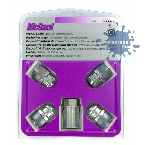

Решил заменить гайки на родные. Экзист и Емекс предлагали купить 4 родных гайки за 1000 рублей. В магазинах и на разборках подходящих гаек не нашел. Кстати, по ОЕМ номеру точно такие же колесные гайки из всех Хонд имеют только MDX и Инспайер. Поскольку цена на обычные гайки мне показалась завышенной, то решил одним выстрелом убить двух зайцев, поставив секретки. Свой выбор остановил на McGard, модель 25000sl.
Покупал здесь vashi-shini.ru/sekretki/mcgard_25000. Обошлись с доставкой в 2280 руб.

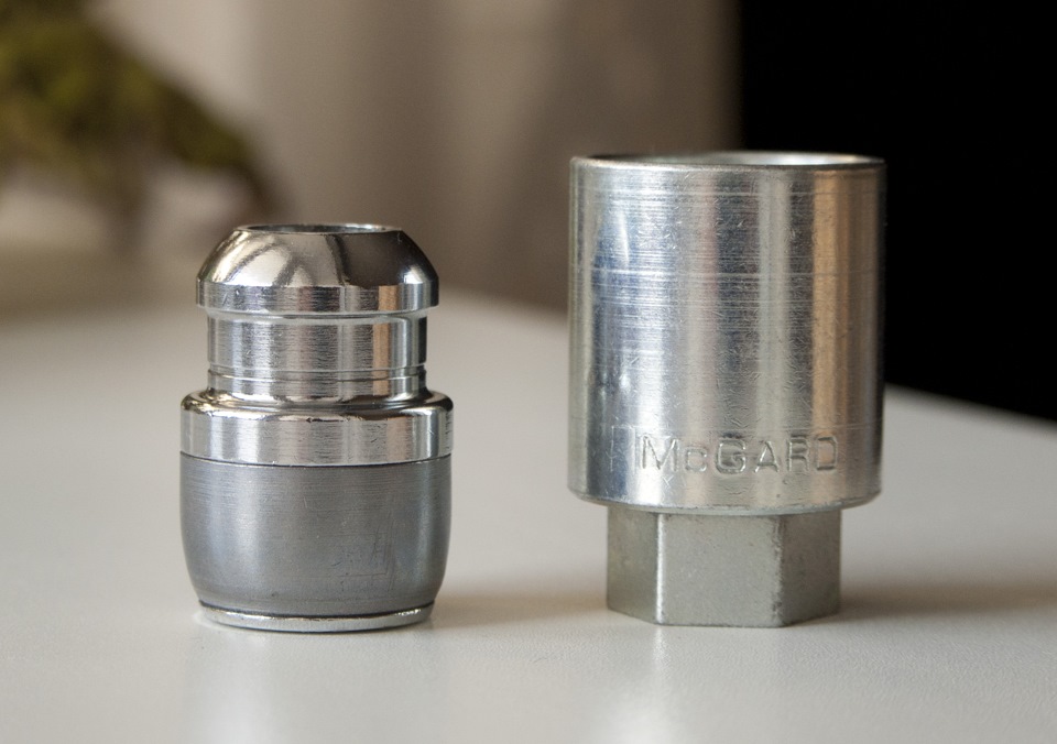

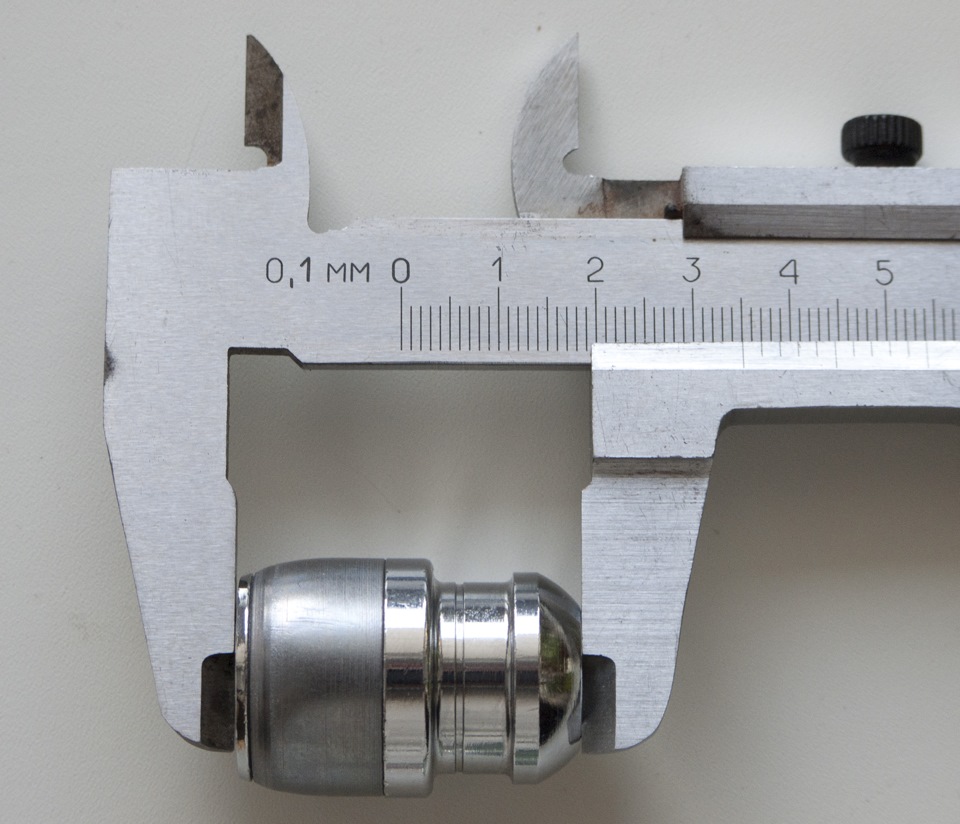

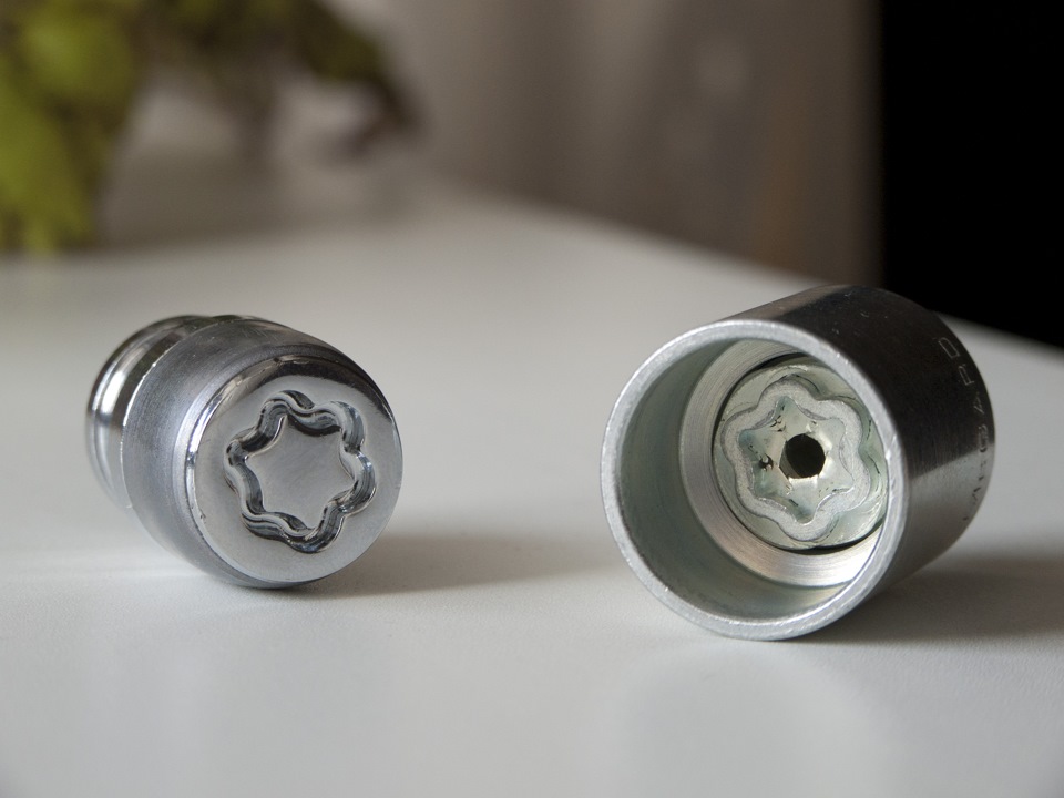

Изделие качественное. Соответствует по форме родным хондовским гайкам. То есть, имеет часть гайки, которая прилегает к диску, не конической формы, а сферической. При высоте родной гайки RDX в 30 мм, гайки 25000sl чуть выше — 35 мм. Глубина отверстия в гайке, как и у родной около 29 мм, а длина резьбы около 18 мм, против 15 мм у стоковой.

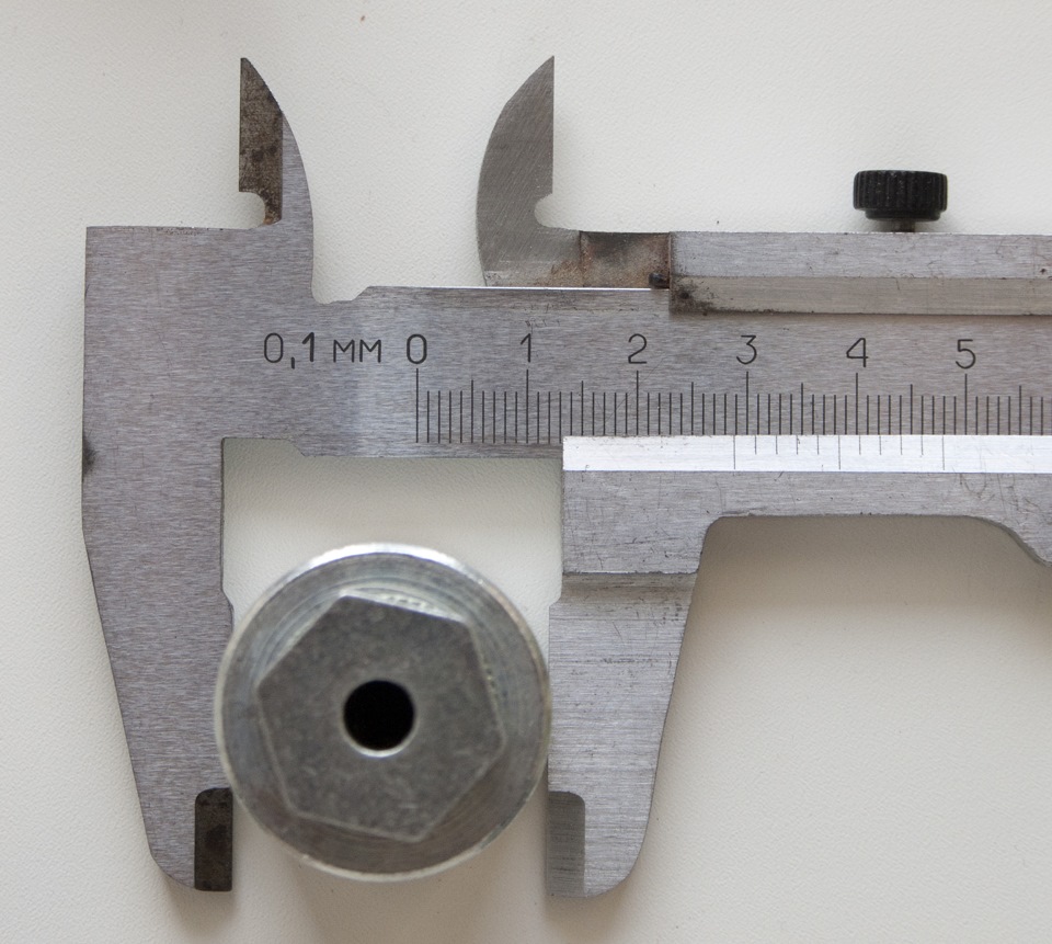

Внешний диаметр ключа чуть менее 29 мм, размер граней под родной балонник на 19. Стоковый диск RDX имеет диаметр колодцев под гайки около 32 мм.

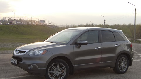

Смотрятся на дисках секретки вполне гармонично. Фотать не стал, машина и диски сейчас грязные. Поставлю летние диски, тогда и сфотографирую. Но, наверное, есть смысл, все-таки покупать секретки модели 25000 без индекса SL. Они не имеют наружнего вращающегося кольца, за то их высота точно такая же, как у стока. Поэтому, возможно, с эстетической точки зрения выглядеть они будут лучше.
