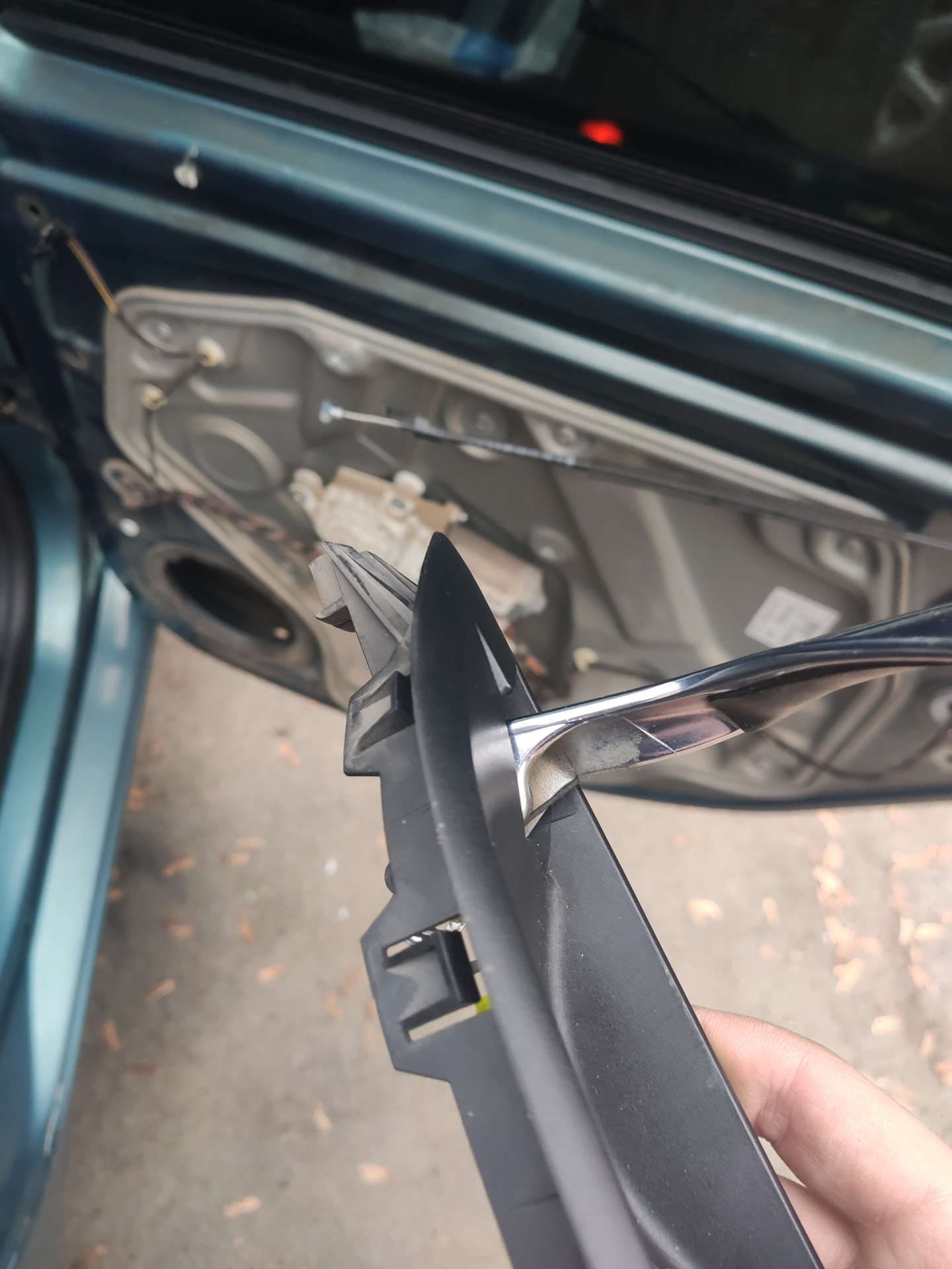

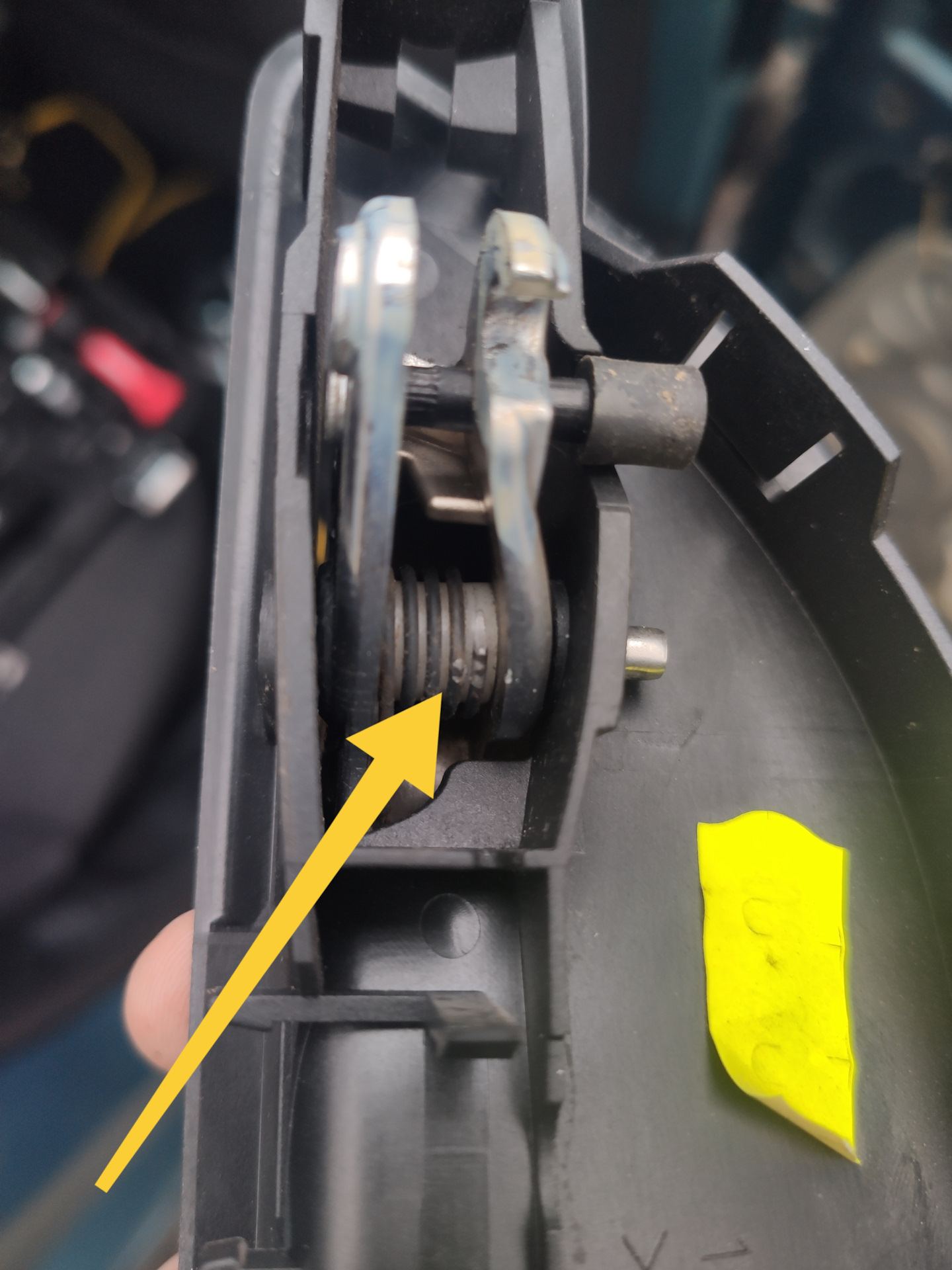

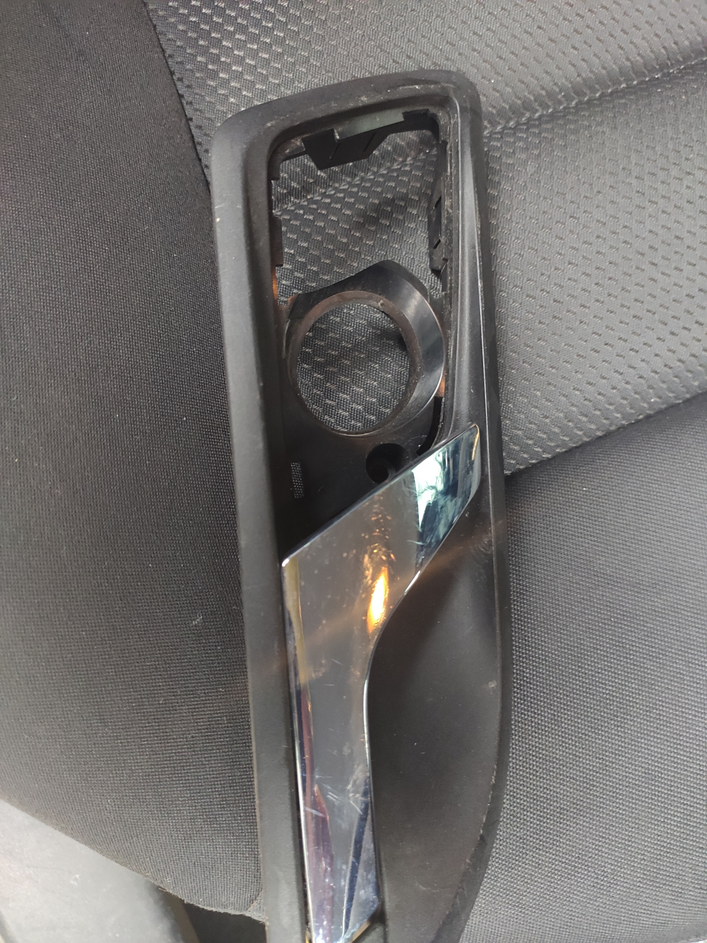

Давно была небольшая неприятность с ручкой задней двери, и все никак не доходили руки это исправить.

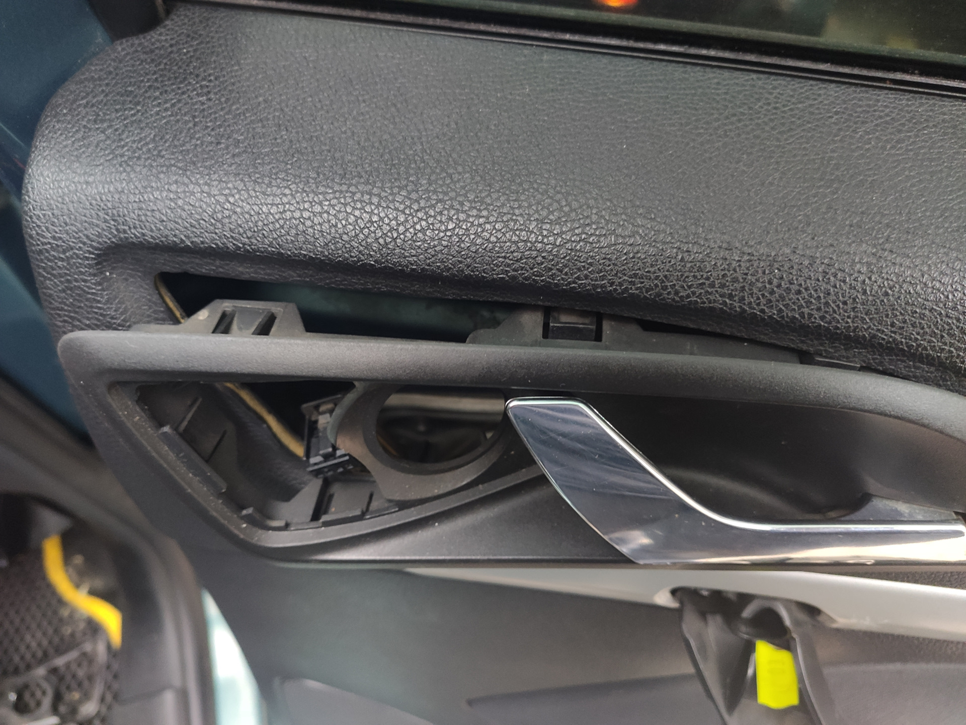

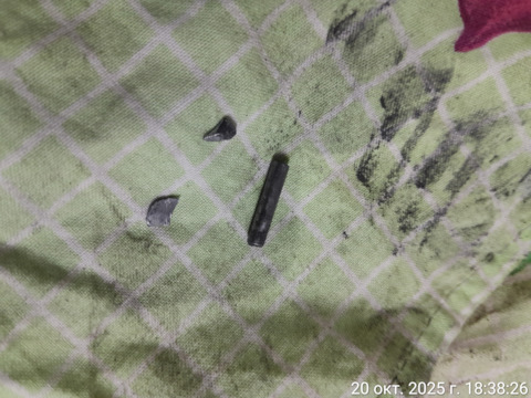

С водительской ручкой было то же самое, а собственно лопнула пружинка и ручка нормально не держалась, водительскую починил разобрав полностью и подогнув пружинку, а с задней правой решил купить ручку так как хром внизу был поврежден.

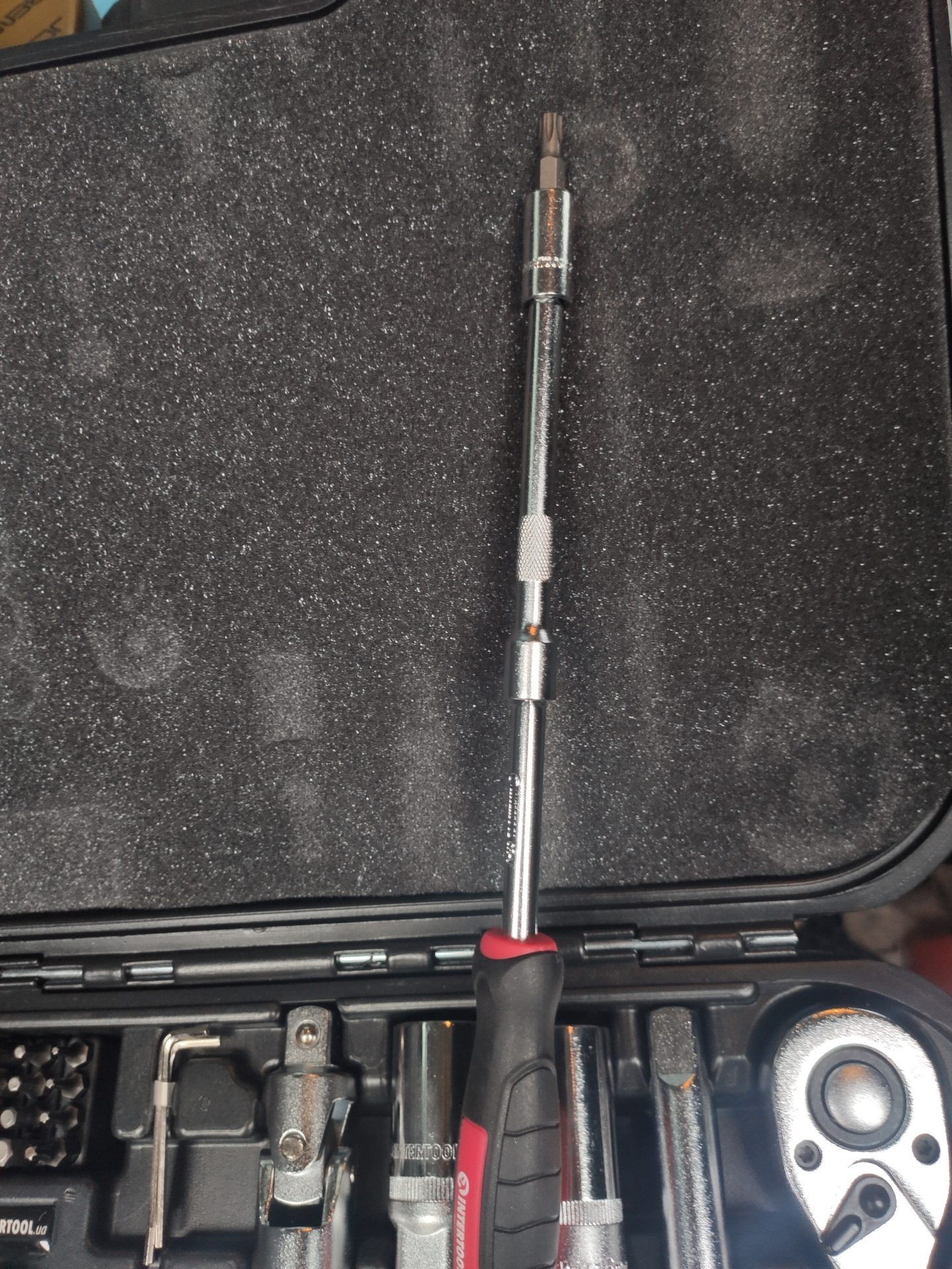

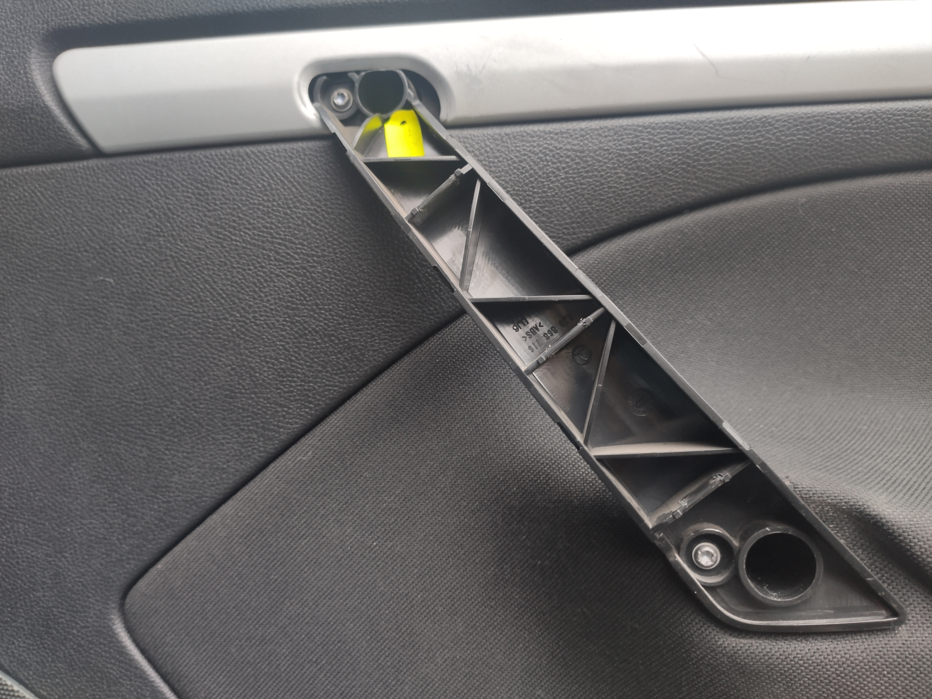

И так, меняется все очень легко без снятия дверной карты и думаю все знают как её снять) Поэтому немного фото и вопросов.

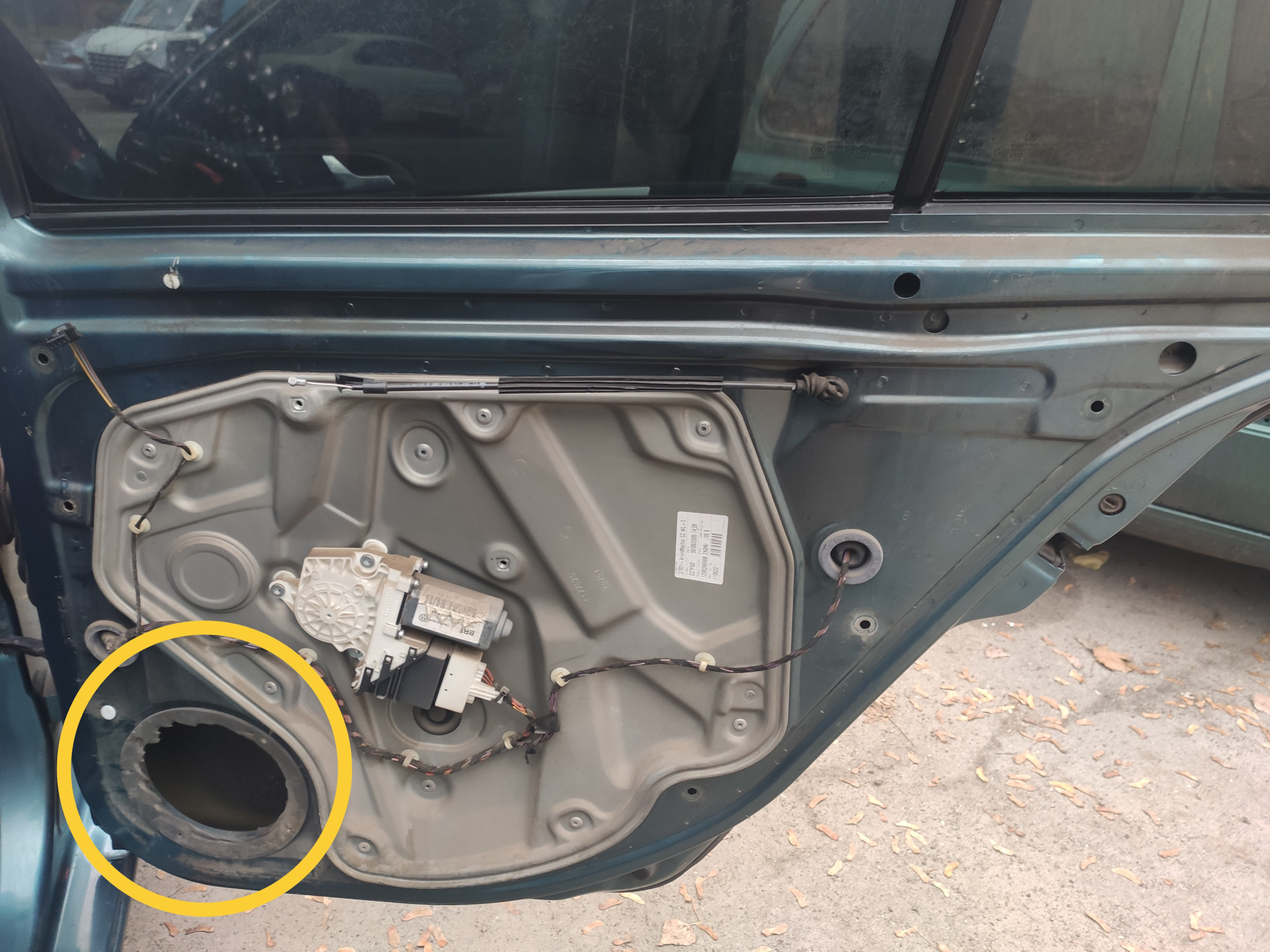

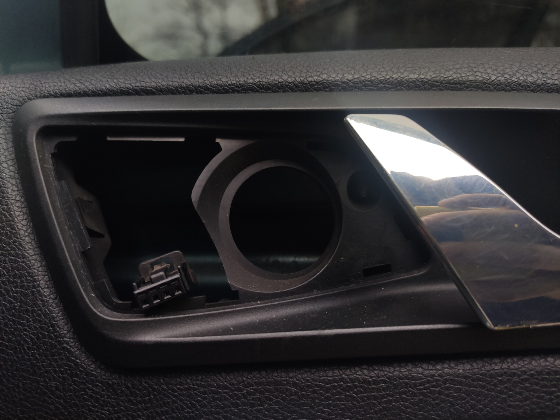

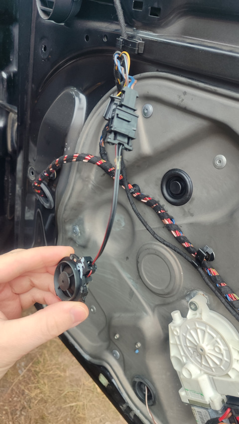

Я снимал дверную карту посмотреть к динамикам и регулировке форточки так как последнее лето достал шум задней двери.
Раньше никогда не заморачивался музыкой, играет и играет, но смущало что сзади не работают динамики, где-то читал что они там должны быть, да и по комплектации предусмотрены и нужно всего лишь их подключить Васей)
Но как оказалось кто-то их "вырвал" судя по состоянию)

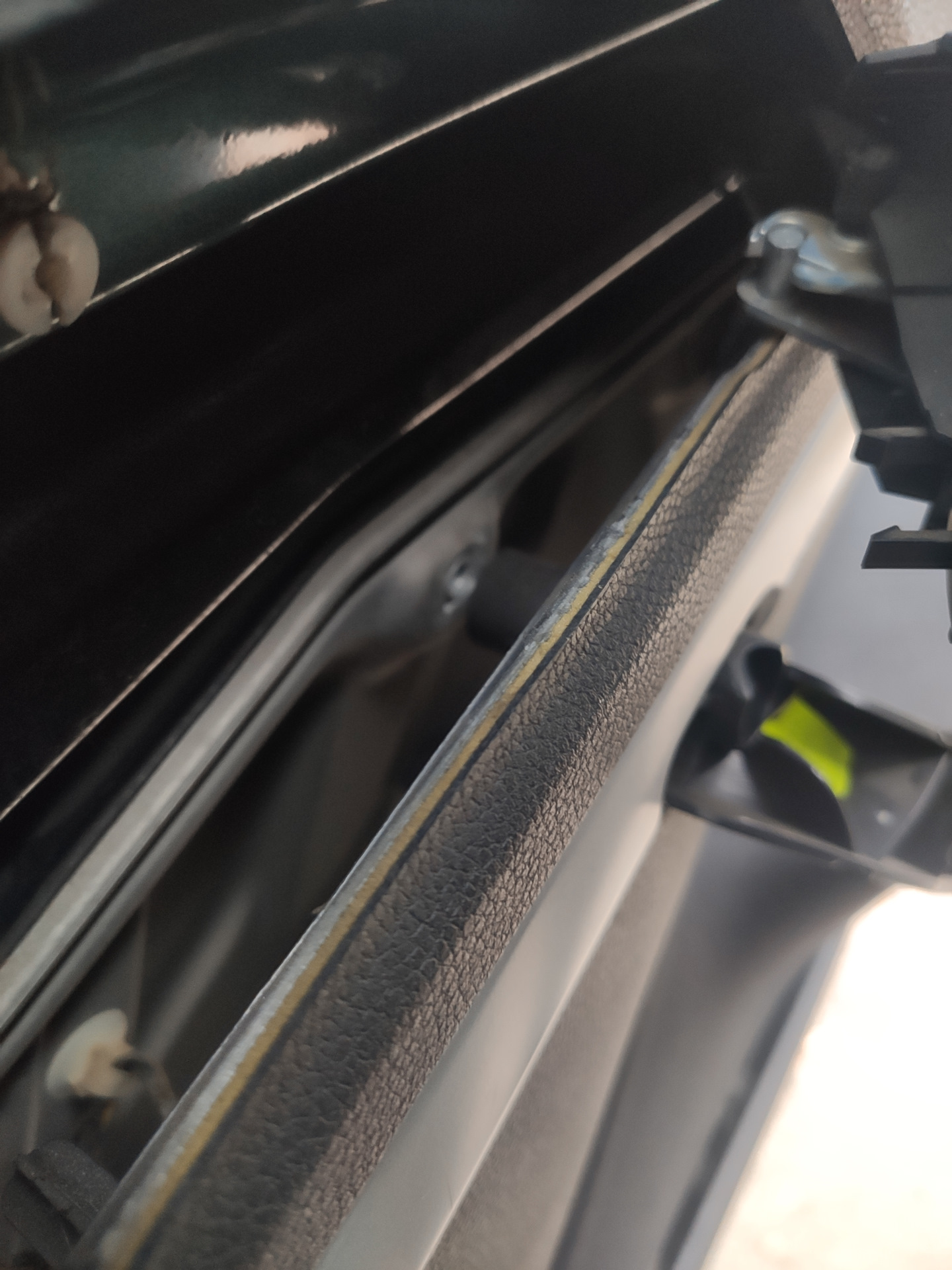

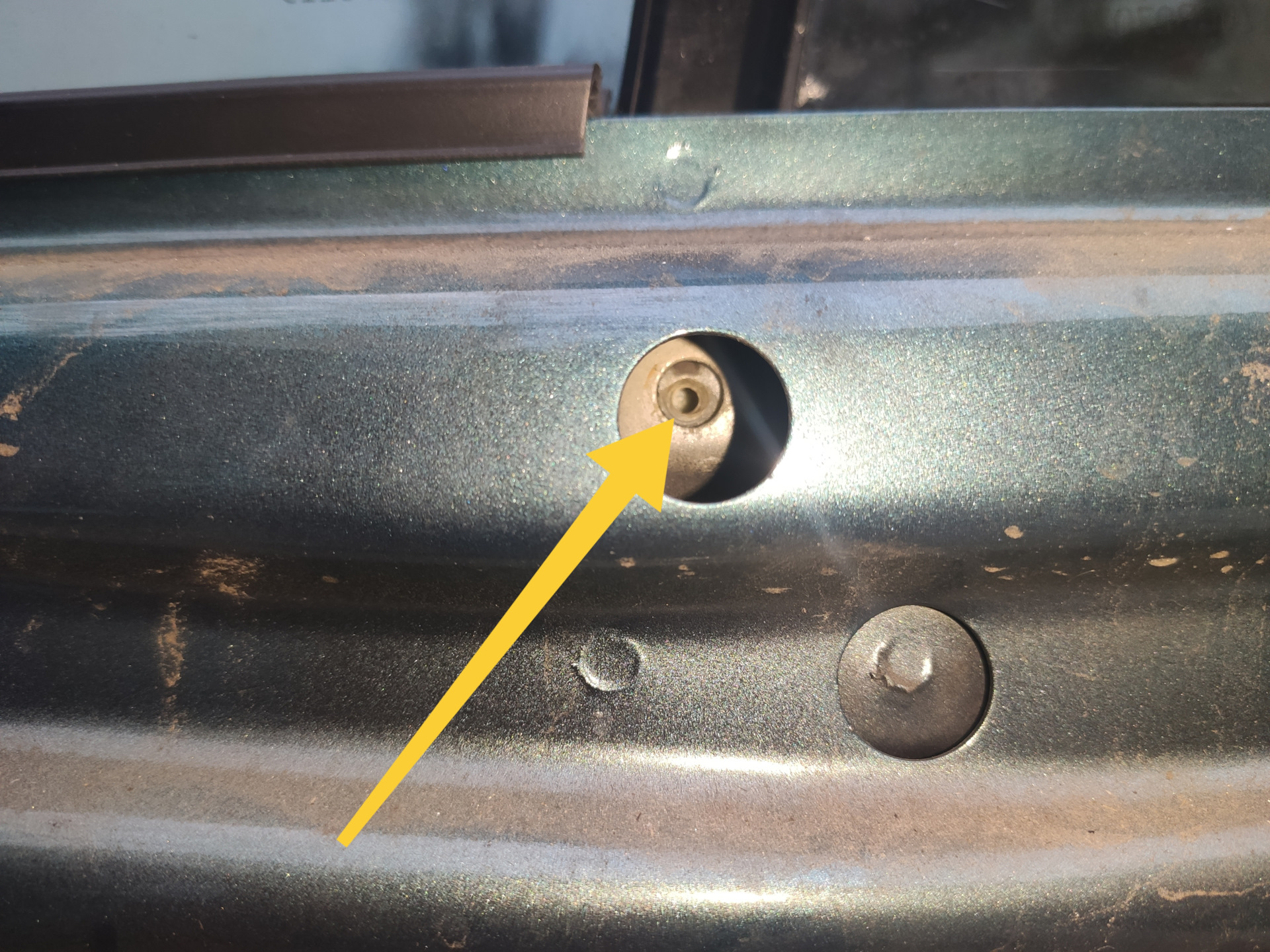

Также обнаружил что болтика регулировки форточки просто нет)
Болтик найден N 10354502
Спасибо Zelenograd-904

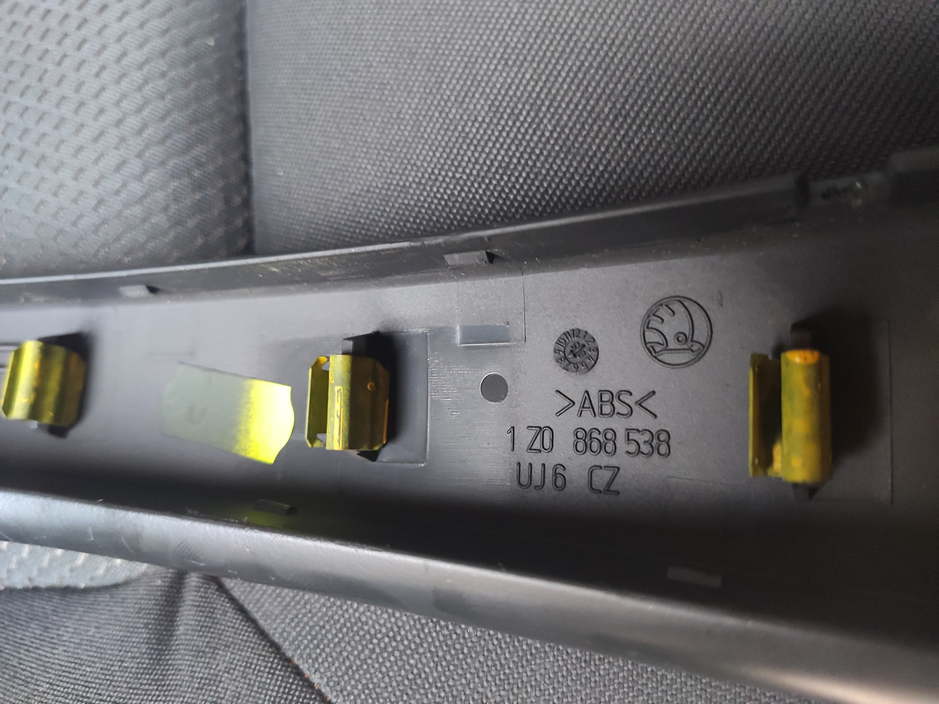

ОЕ:
1Z0839222A VAG Ручка двери задняя правая хром

Подскажите пожалуйста болтик для регулировки форточки возможно отдельно купить, если кто знает ое номер или каким он должен быть)
