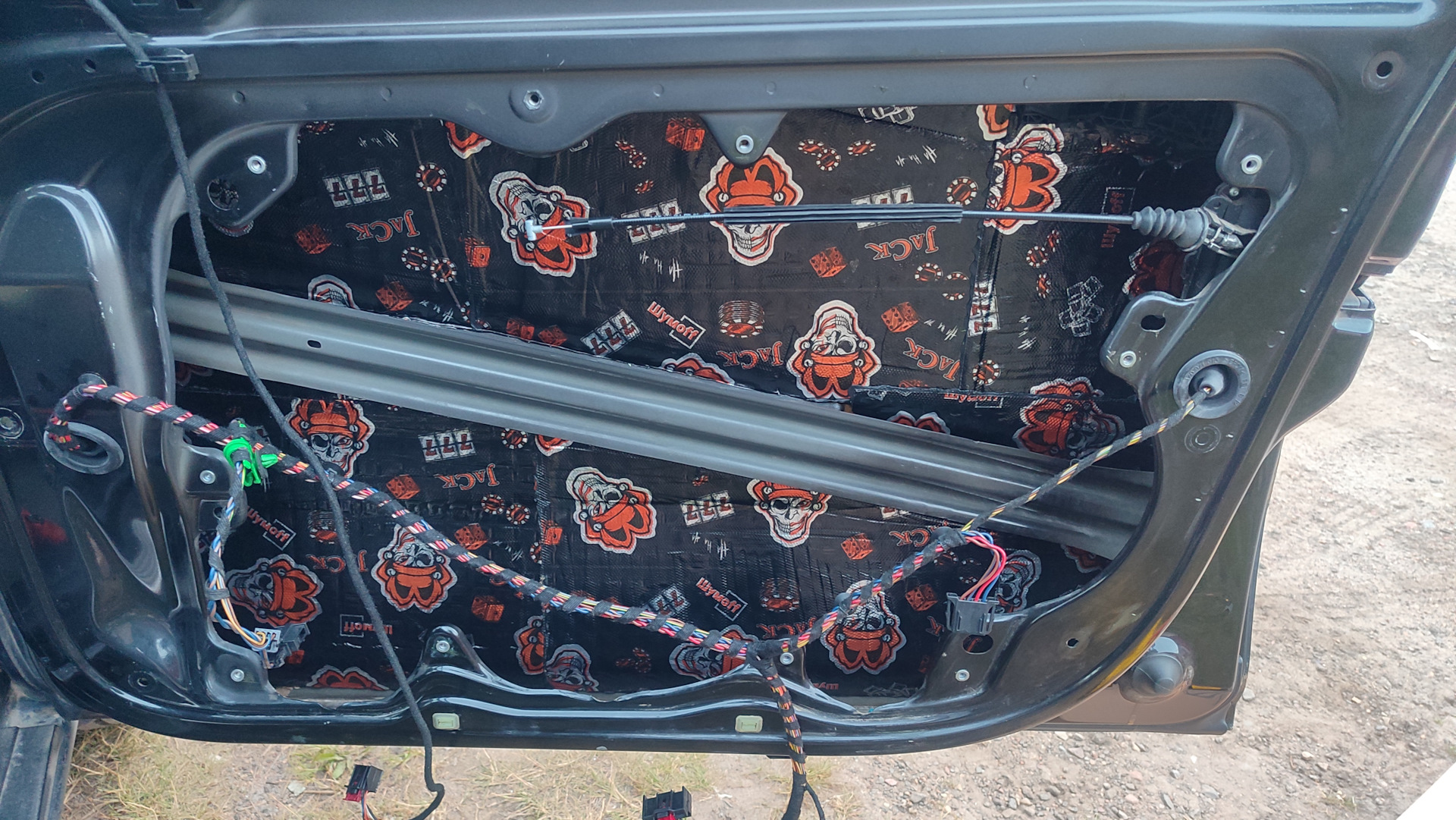

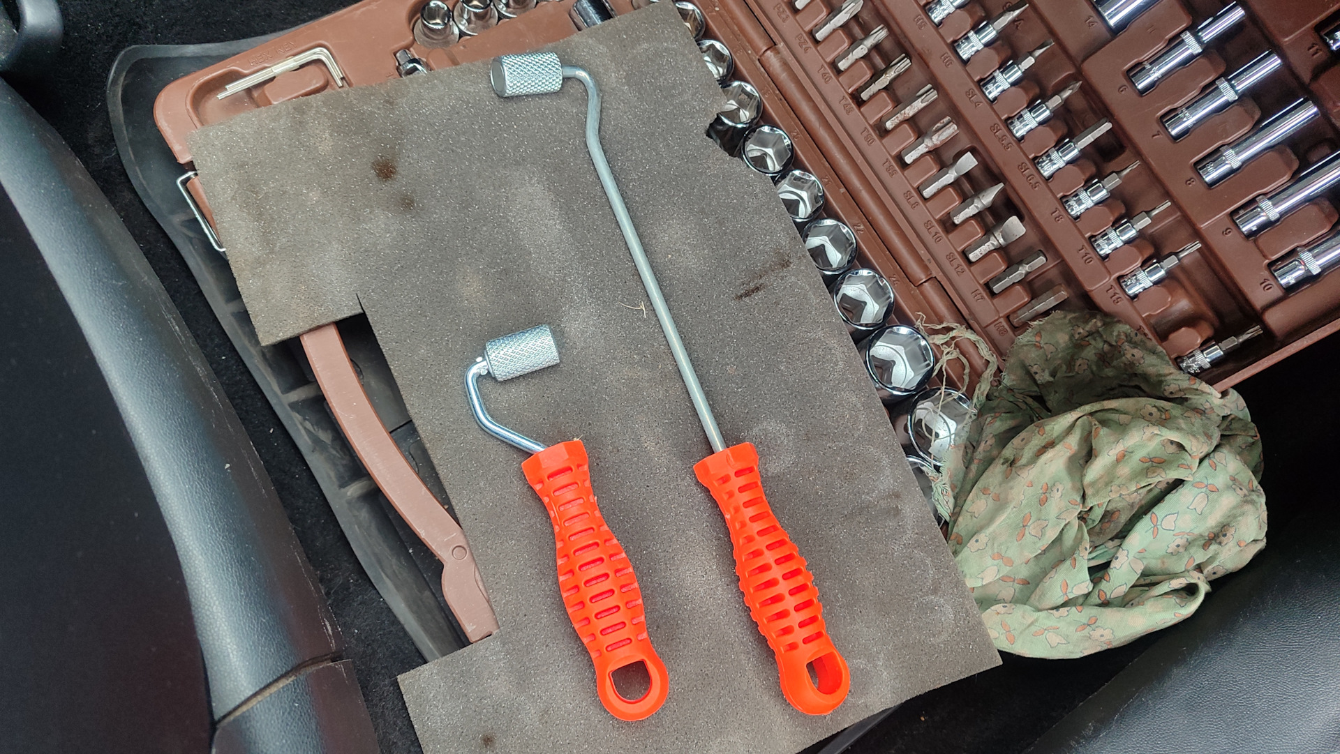

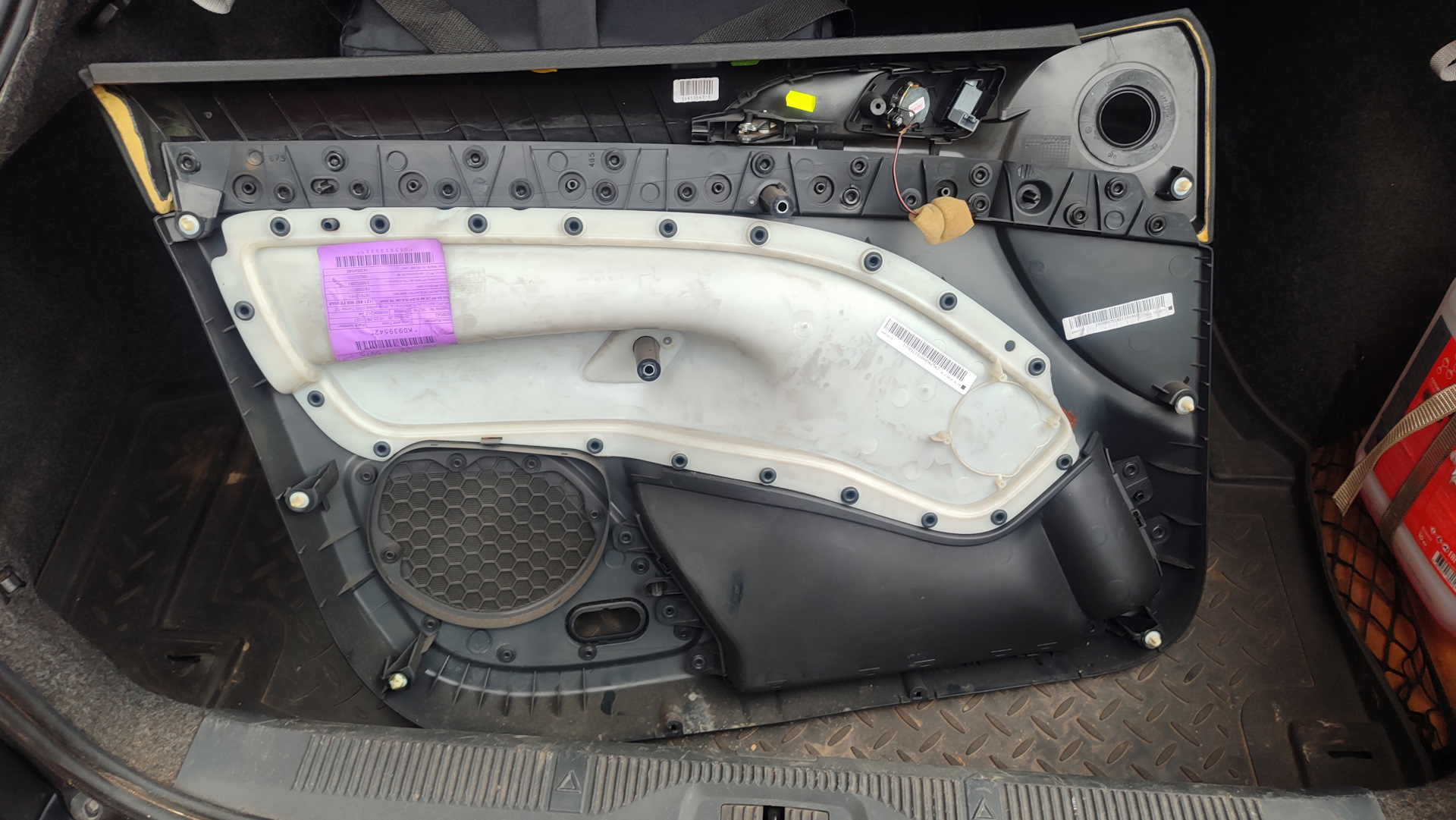

Захотелось в этот раз разобраться раз и навсегда с правой передней дверью, чтобы больше не вскрывать раму стеклоподъемника и не лезть внутрь двери. Виброизоляция Шумофф Black Jack
куплена на Яндекс Маркете вместе с прикаточными роликами.
Еще был куплена шумка (Герметон), но ее не успел поклеить, темно стало( А так же разобраться наконец с ограничителем двери, а то нифига не держится в открытом положении — как калитка на ветру болтается.

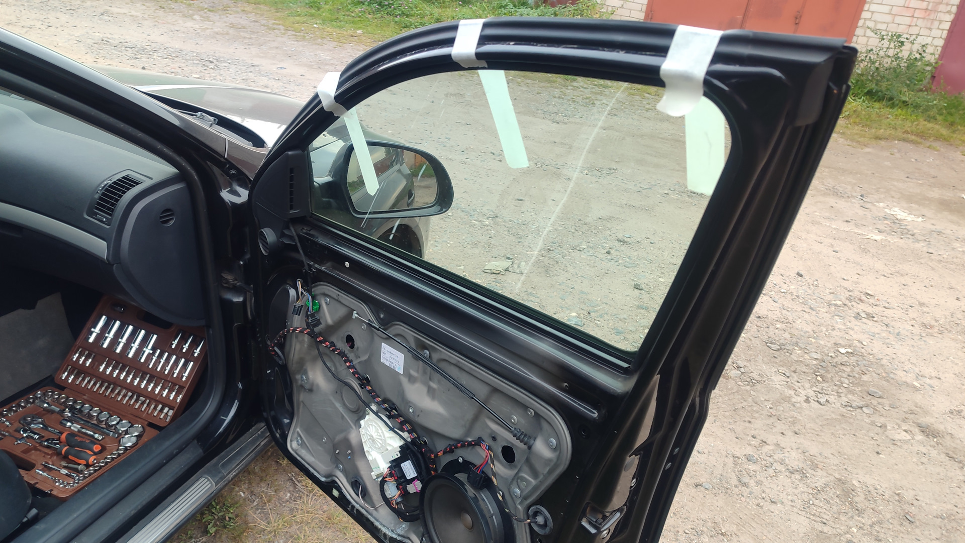

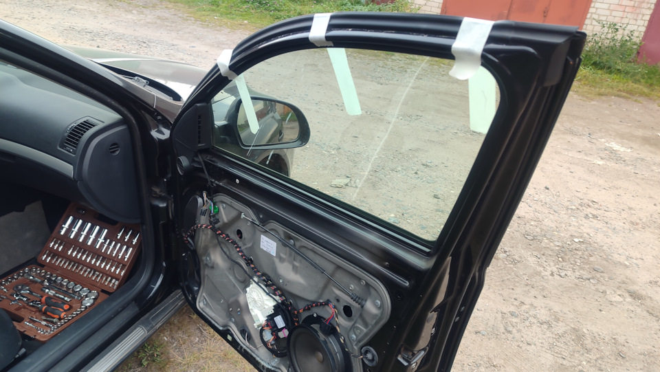

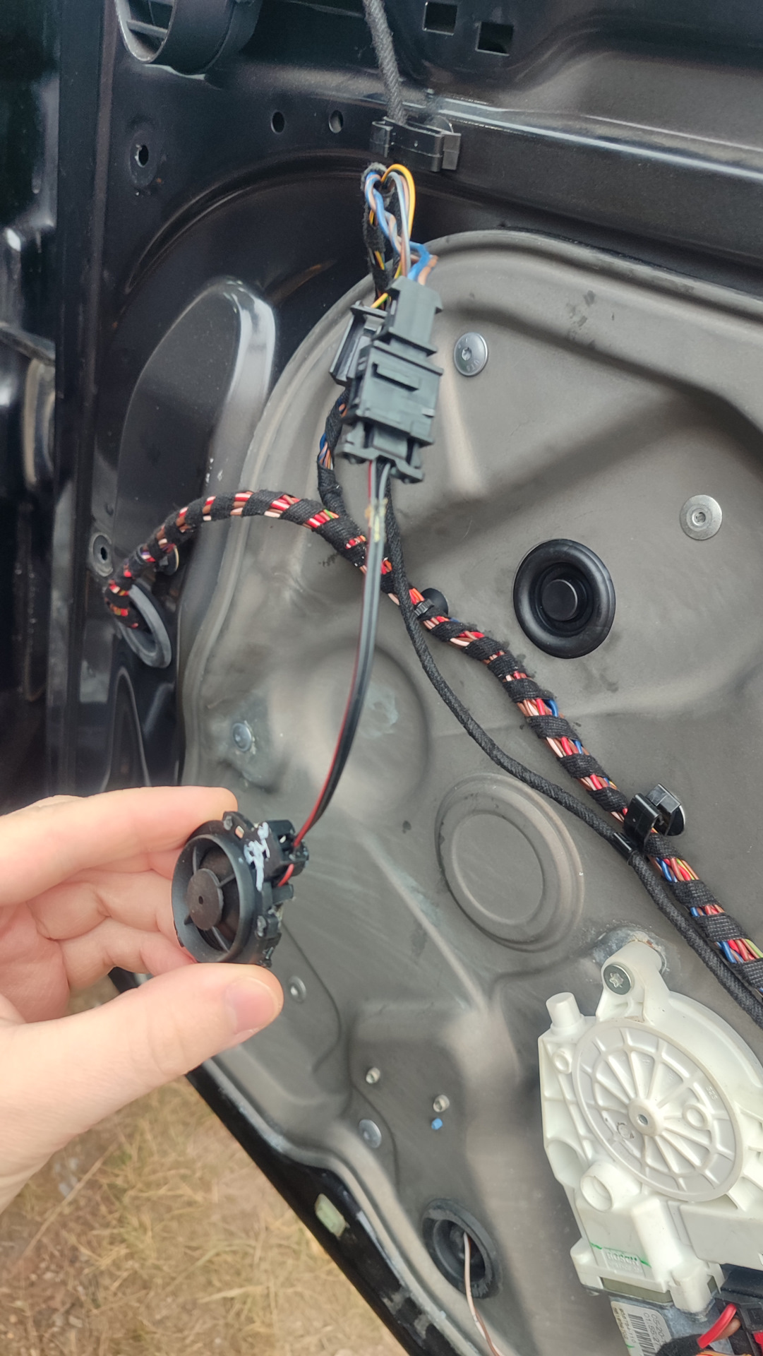

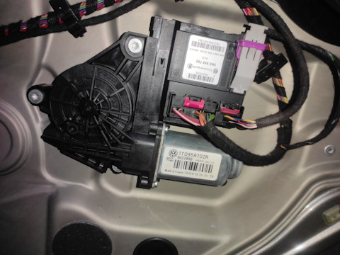

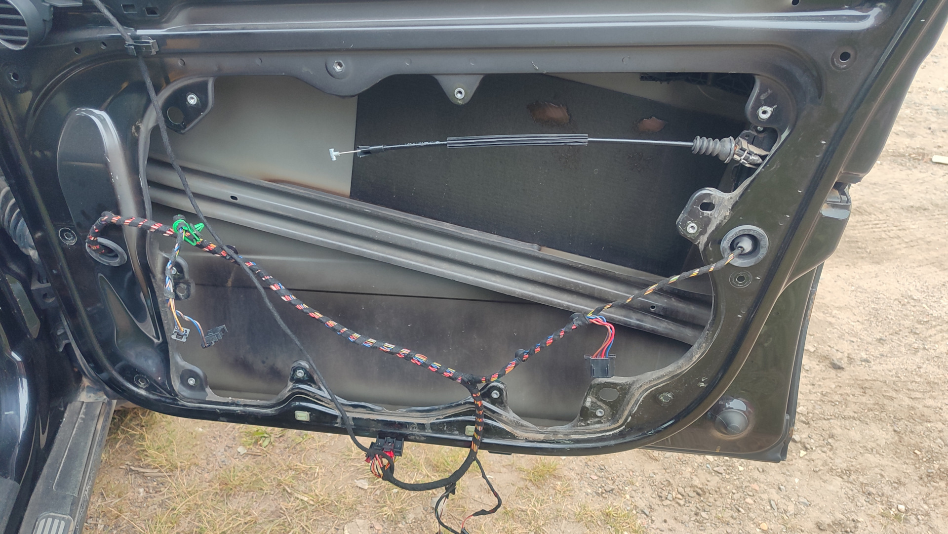

И так, руки есть, материалы и инструменты в наличии — лезем внутрь двери в очередной раз! Сам процесс разборки двери в подробностях был в прошлой записи, разве что теперь не надо высверливать заклепки рамы стеклоподъемника, а культурно и просто торксом T20 откручиваем 9 болтиков. В этот раз я понял, что после отсоединения стекла от стеклоподъемника можно просто поднять руками его МАКСИМАЛЬНО вверх и закрепить скотчем малярным, а не оставлять в полупокерном положении.

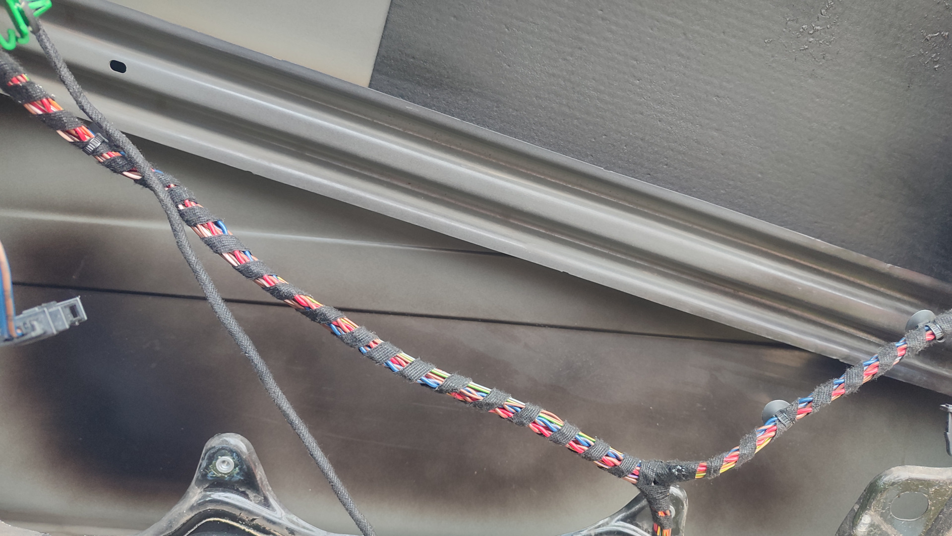

Вот мы и добрались до металла, самое время его протереть от загрязнений, обезжирить (я обезжиривал очистителем тормозных дисков).

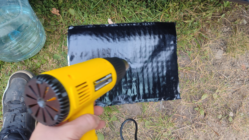

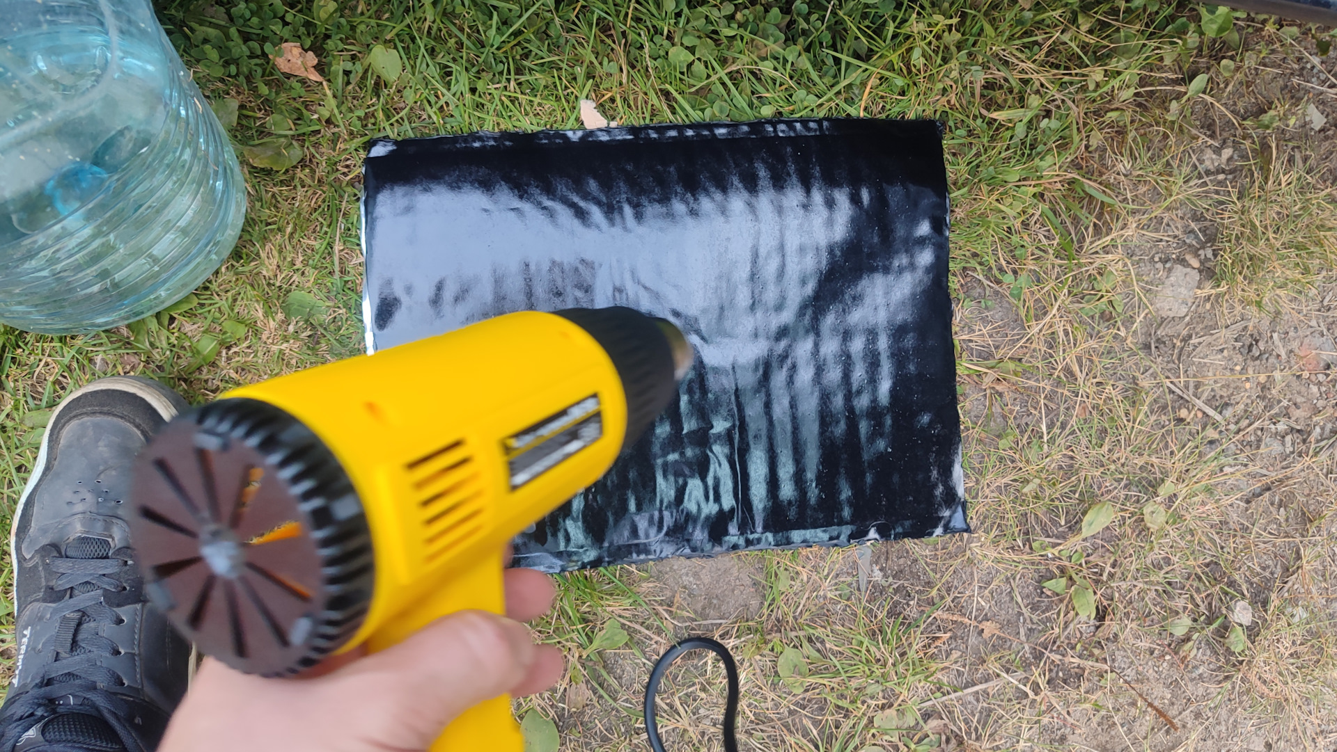

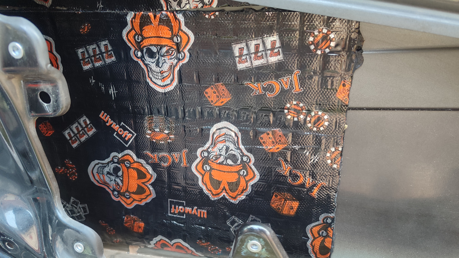

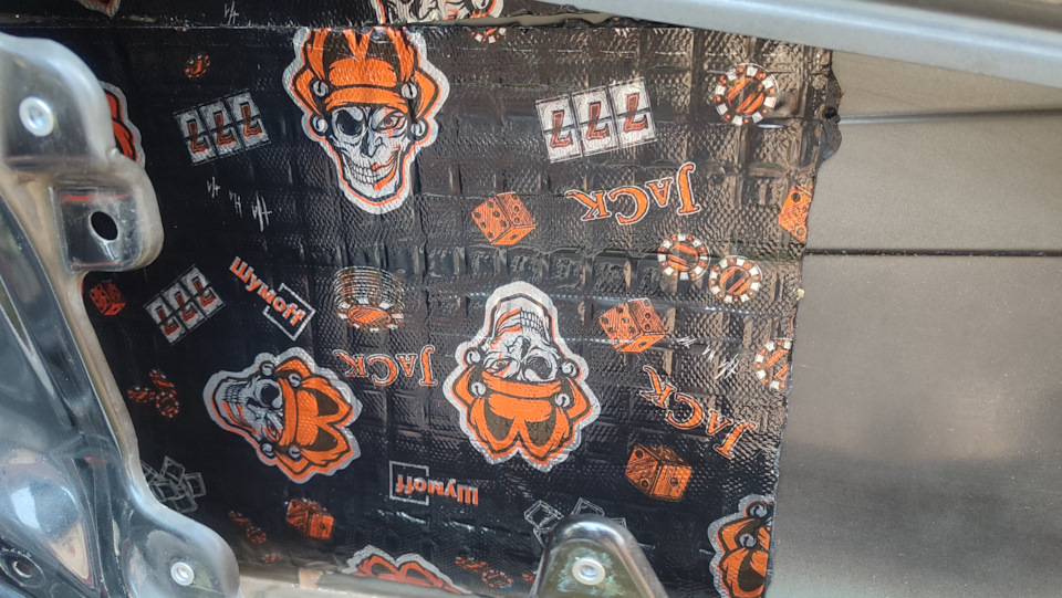

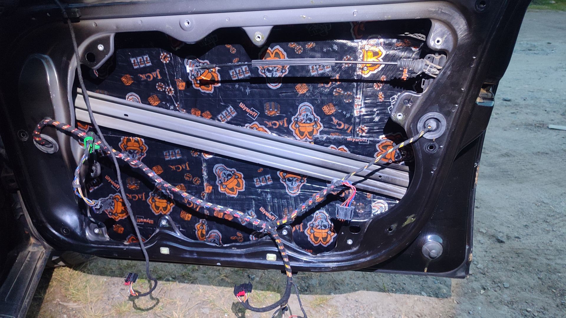

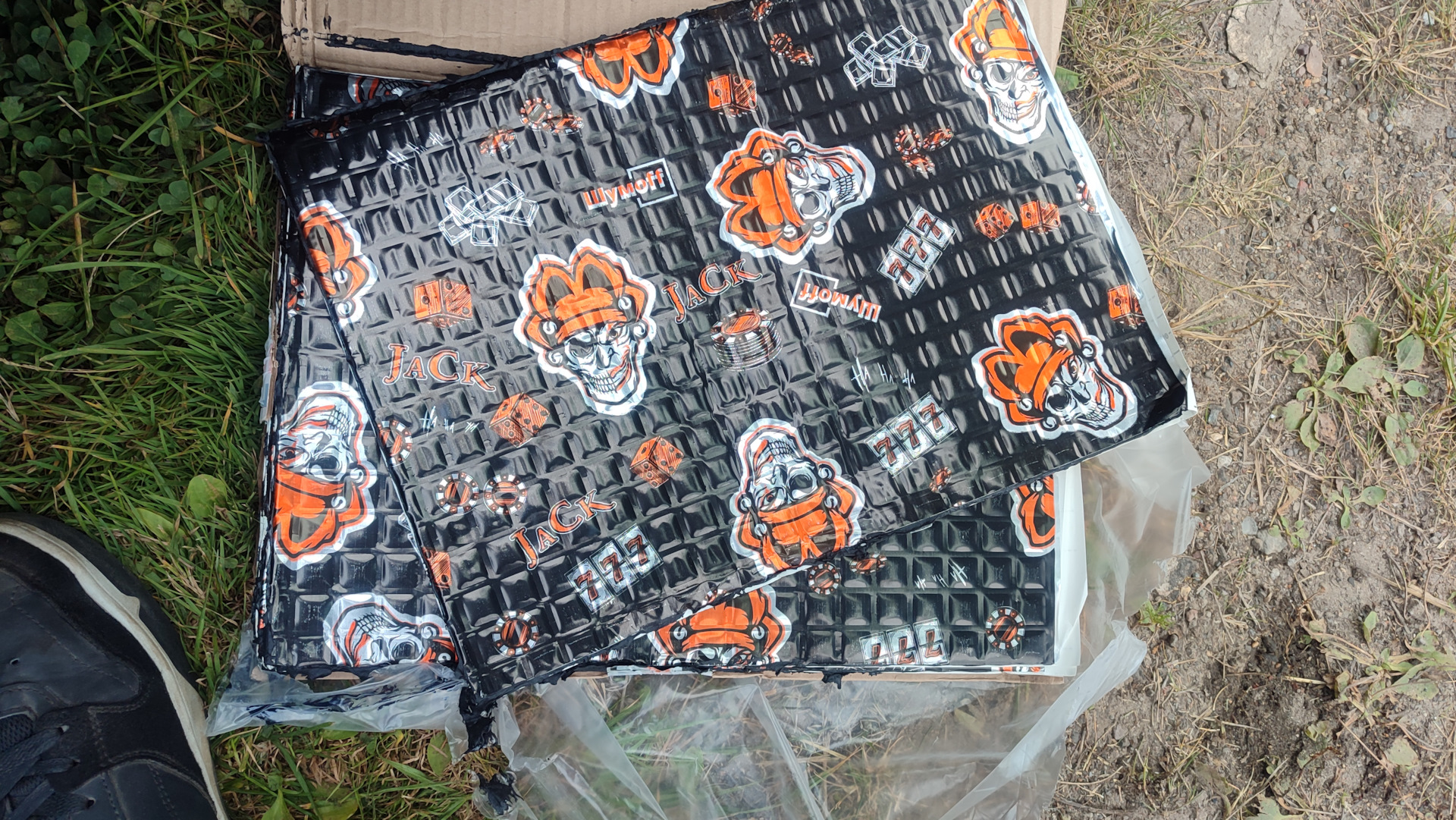

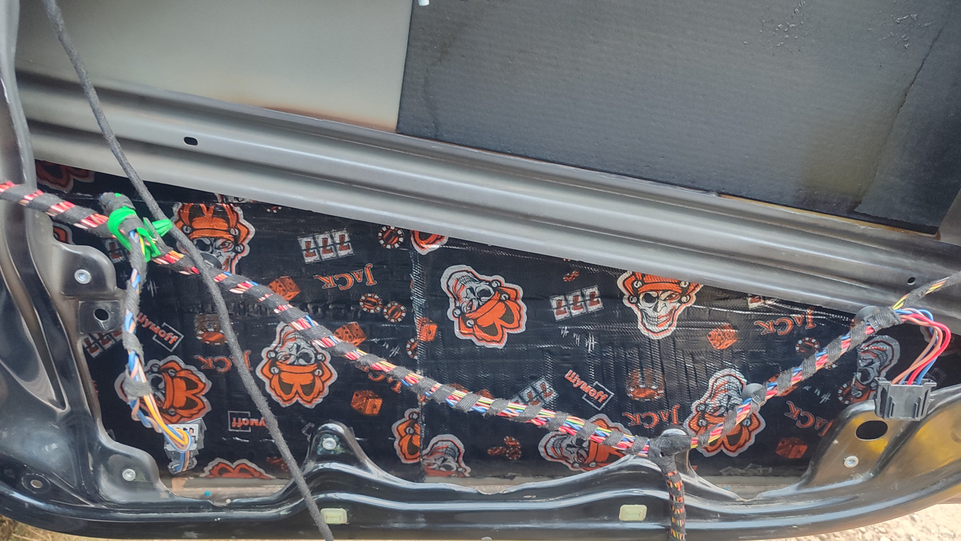

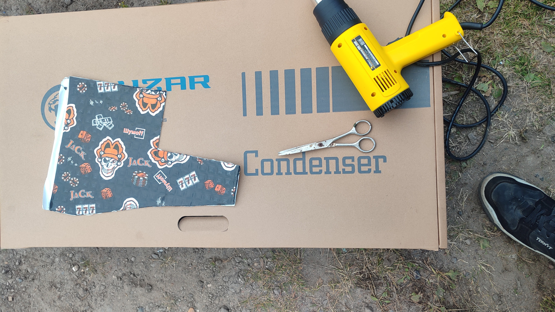

Теперь о материалах — не хотелось уж сильно утяжелять конструктив, поэтому был выбран тонкий виброизол (всего 2,7 мм). Так как температура на улице всего градусов 18, из закромов был достан фен строительный, да и вообще сам материал и металл перед приклеиванием всегда лучше погреть!
Дальше всё скучно — меряем, отрезаем, отрываем защитный слой
Прогреваем вибру и металл двери (кстати, на удивление этот фен очень быстро нагревал дверь, прям не ожидал от фена, купленного за 1,5 к)
Клеим на место
Прикатываем роликом с достаточным усилием пока горячее/тёплое/мягкое, как… воск наверное, а вы о чем подумали) Повторяем до достижения нужного результата.
Кстати, после второго листа я понял, что поговорка "Семь раз отмерь — один отрежь" это не про меня. Я сначала приложил лист (на обратной стороне вибры есть бумажка для разметки), разметил, отрезал наискосок, а потом понял, что отрезал то зеркально, не с той стороны (не подумал). Плюнул чертыхаясь и дальше уже таких проблем не возникало — опыт — сын ошибок трудных))

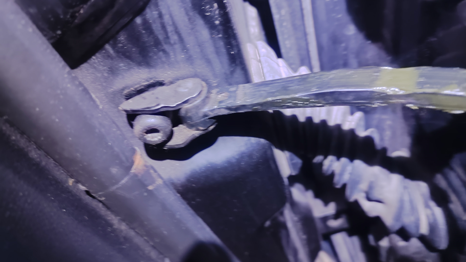

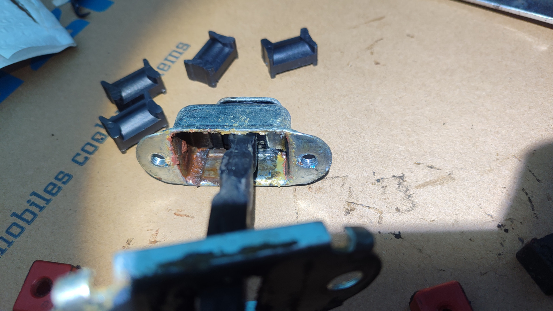

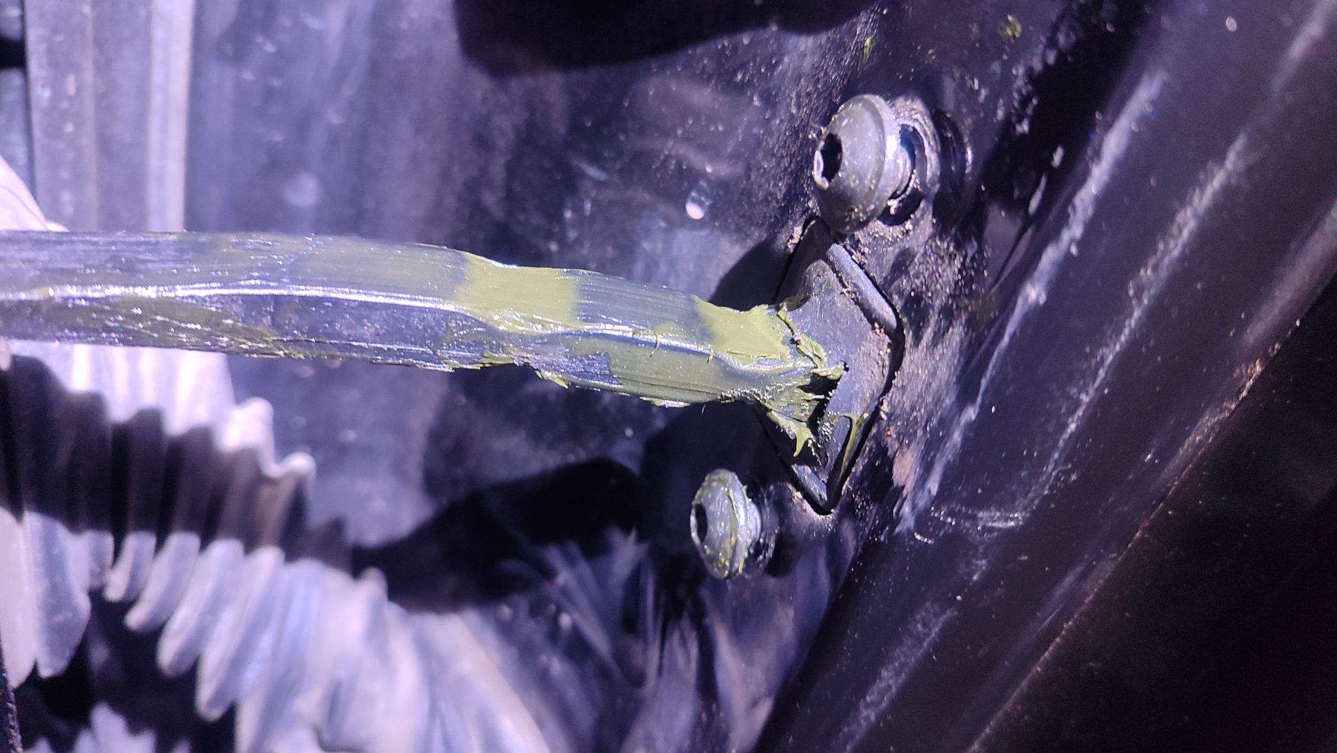

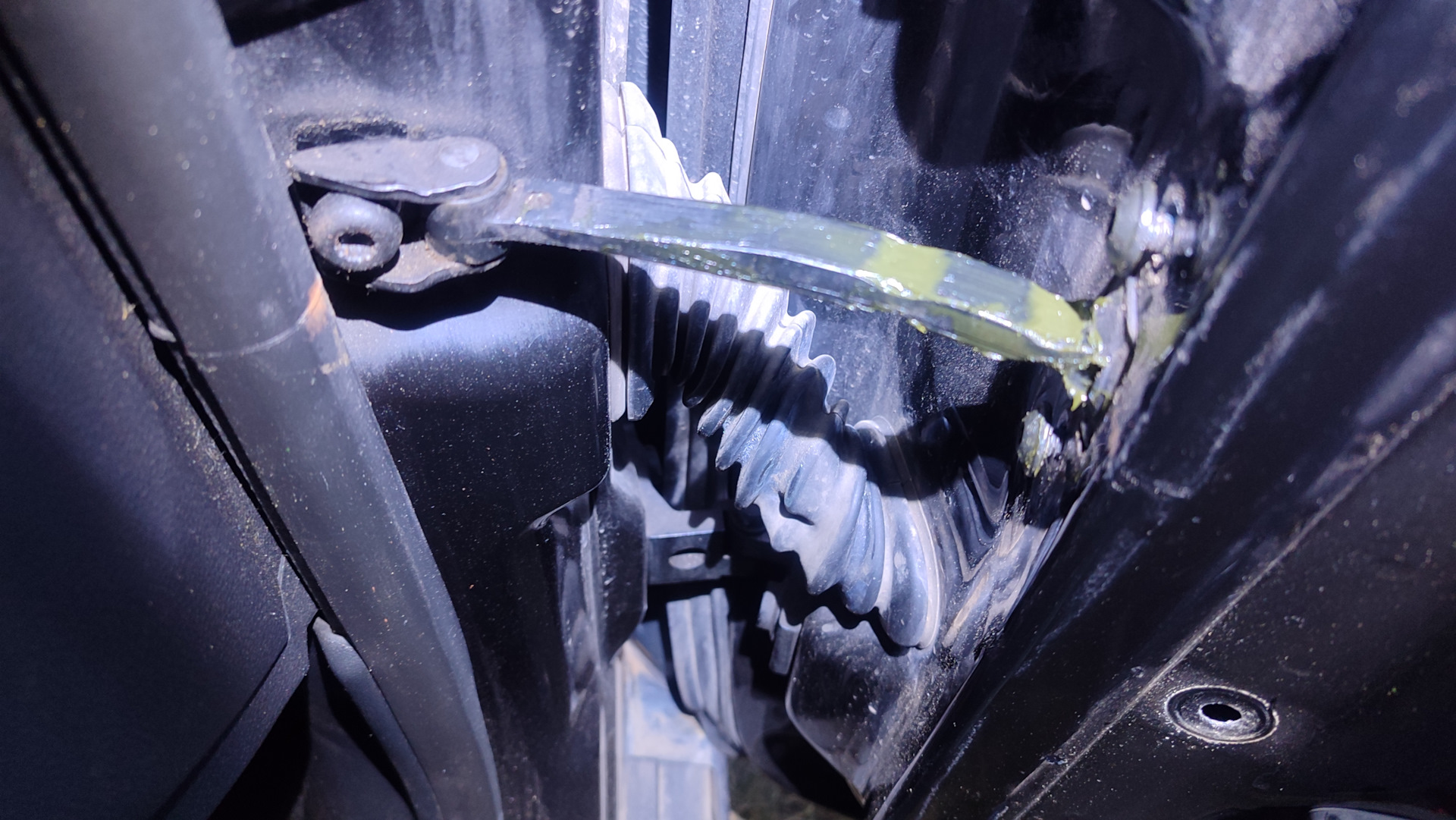

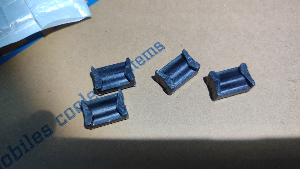

Теперь работка на 5 минут — отремонтировать ограничитель двери.

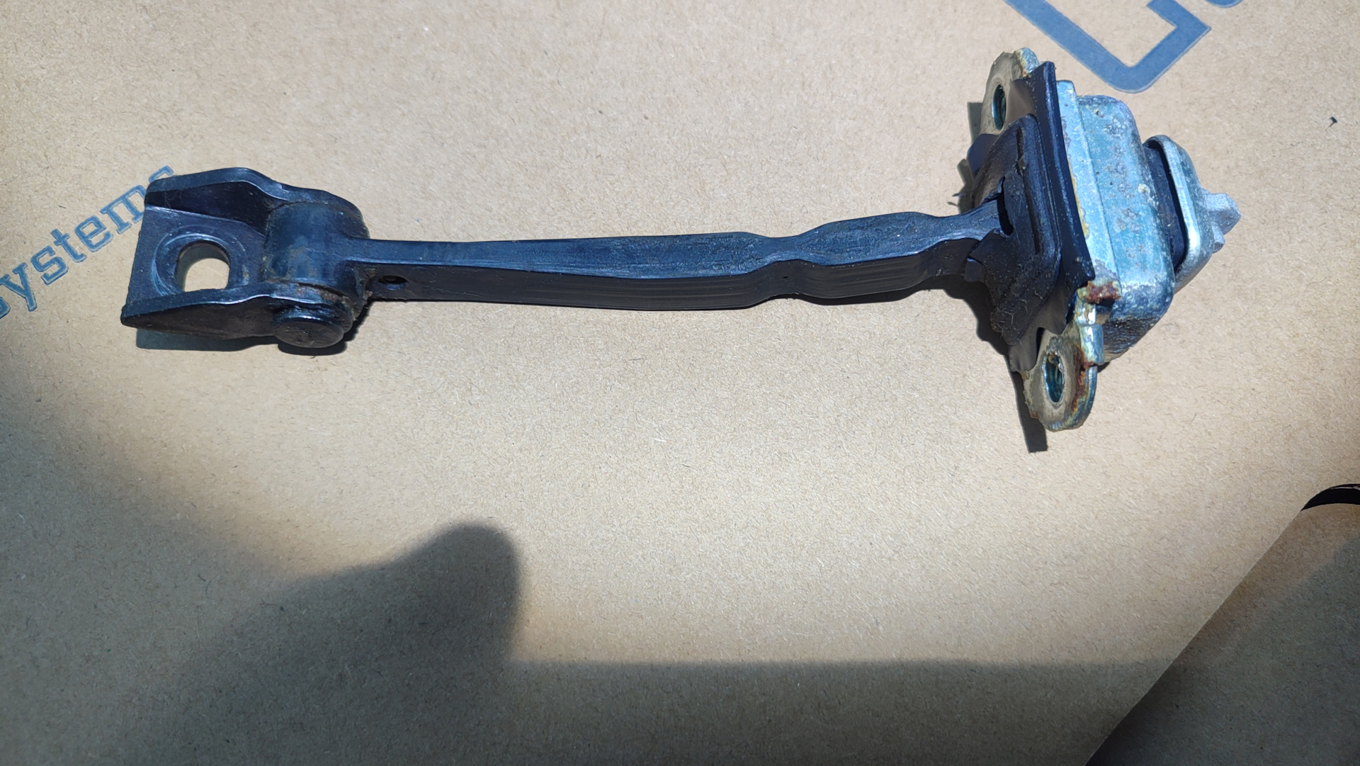

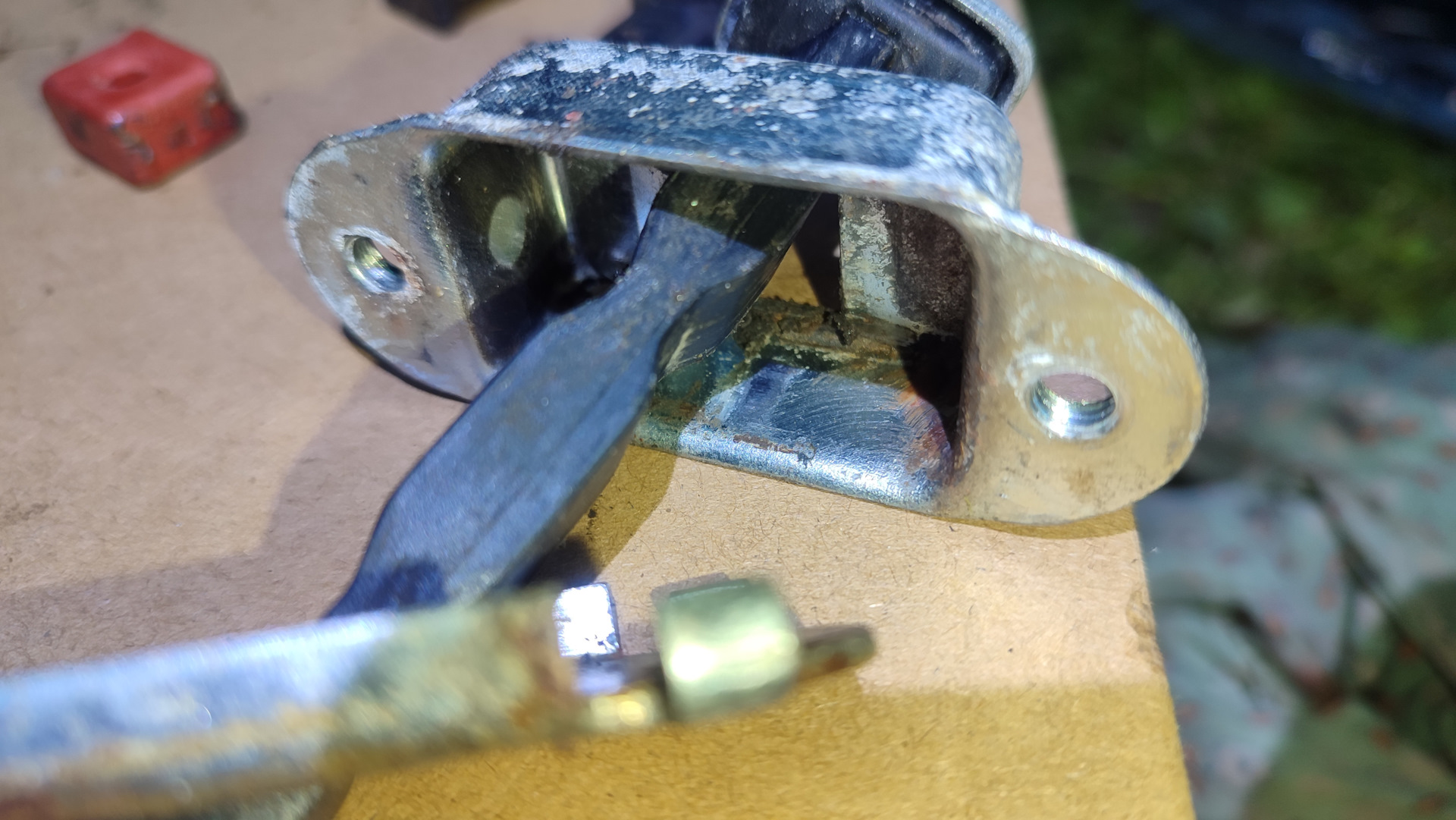

Берем откручиваем два винта Торкс Т30 крепления ограничителя к двери
Откручиваем болт двенадцатигранной битой М8 и вытаскиваем внутрь двери.
ОСТОРОЖНО! Позаботьтесь о том, чтобы без ограничителя дверь не открылась в обратную сторону.

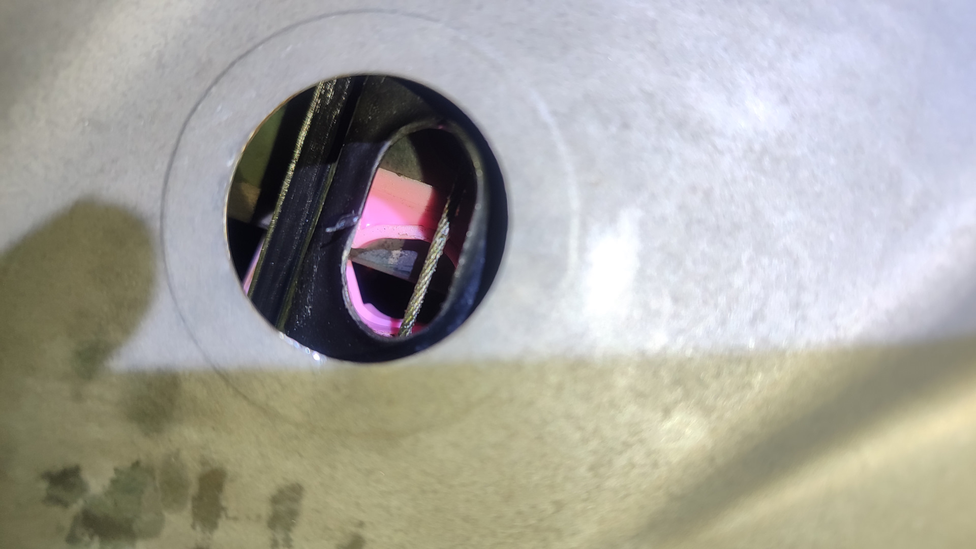

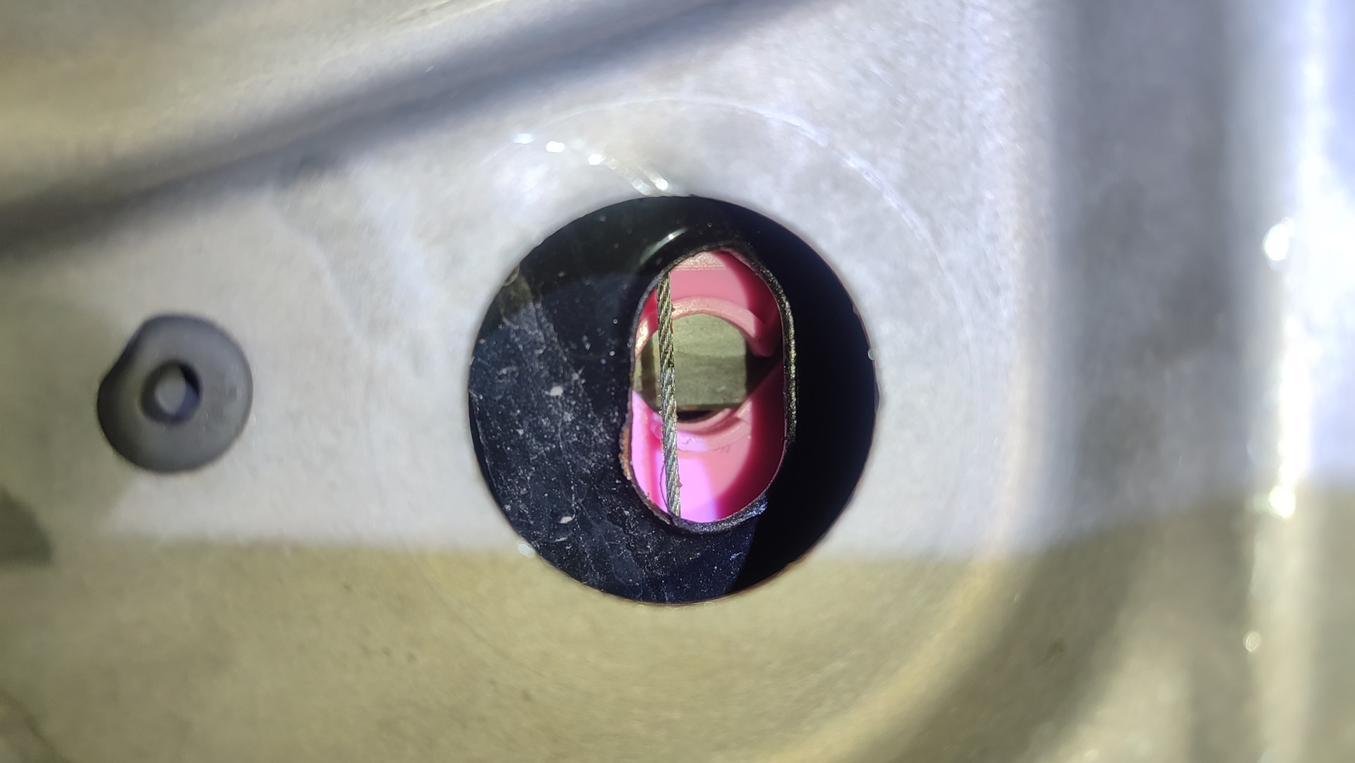

Назидание всем, кто тоже хочет починить ограничители — я видел, что люди по разному их достают, кто-то отсерливает динамик и через его отверстие достает, кто-то отсверливает всю раму, но тогда надо отсоединять стеклоподъемник: ЛЮДИ, рано или поздно вам всё равно придется обслужить/отремонтировать стеклоподъемник, так что проще на разу отсверлить раму стеклоподъемника, снять ее, заодно виброизоляцию двери сделать, смазать ролики и троса стеклоподъемника (они 90% что уже ржавые от попадания воды). Поставите заклепки резьбовые, прикрутите на болты всю конструкцию и всё — потом если что-то случится можно не парясь разобрать!

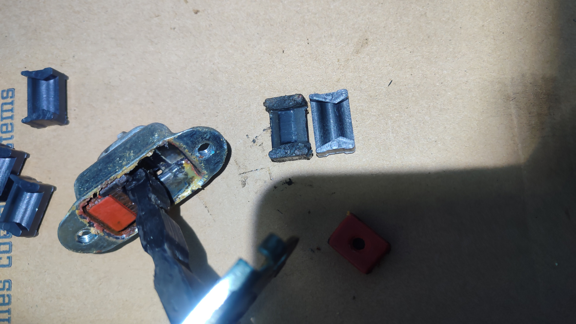

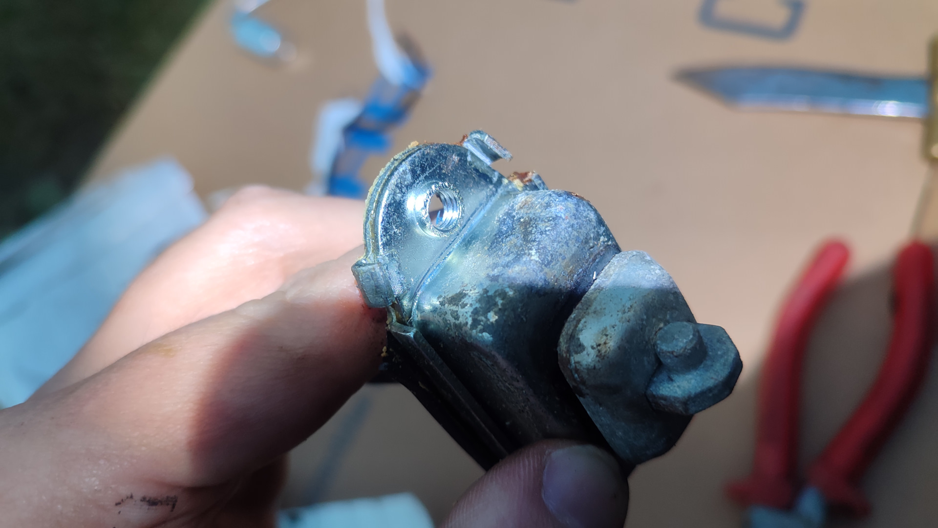

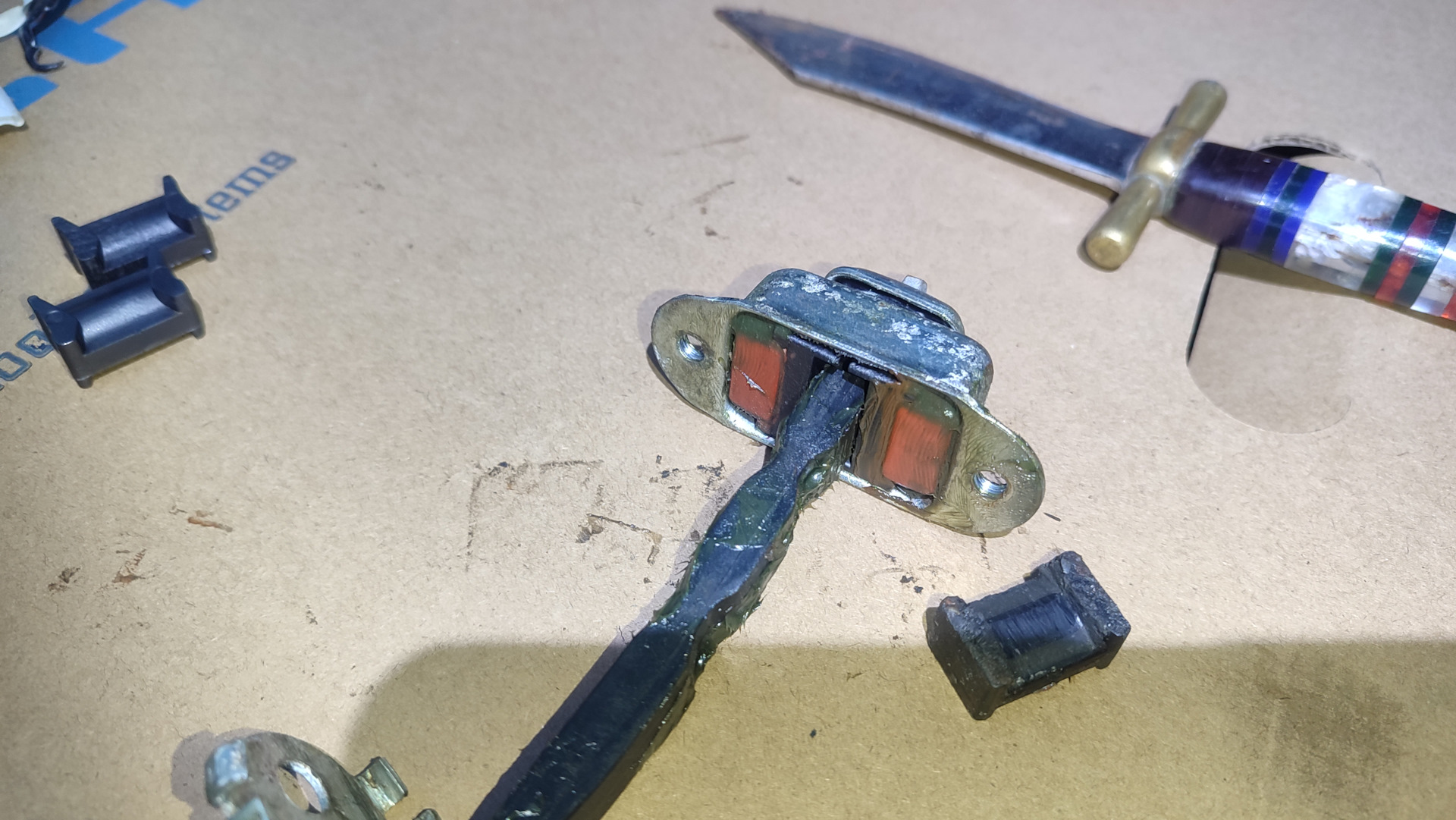

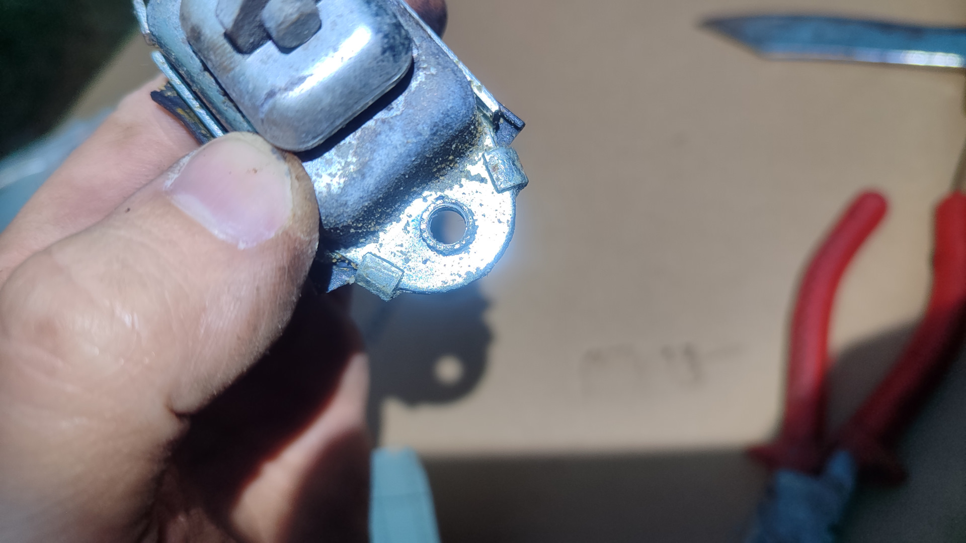

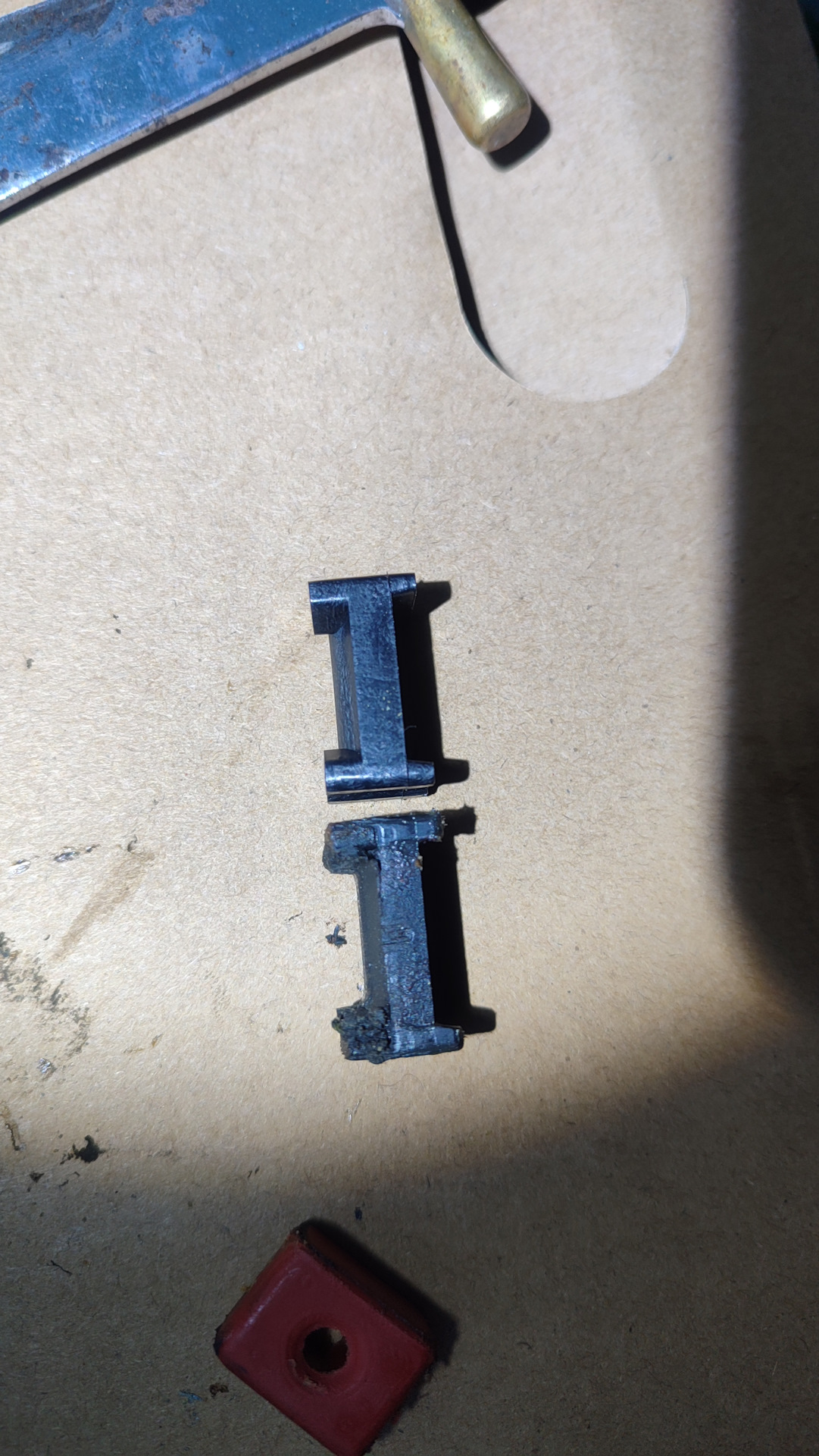

Продолжаем: аккуратно пассатижами разгибаем 4 лапки, которые соединяют корпус ограничителя

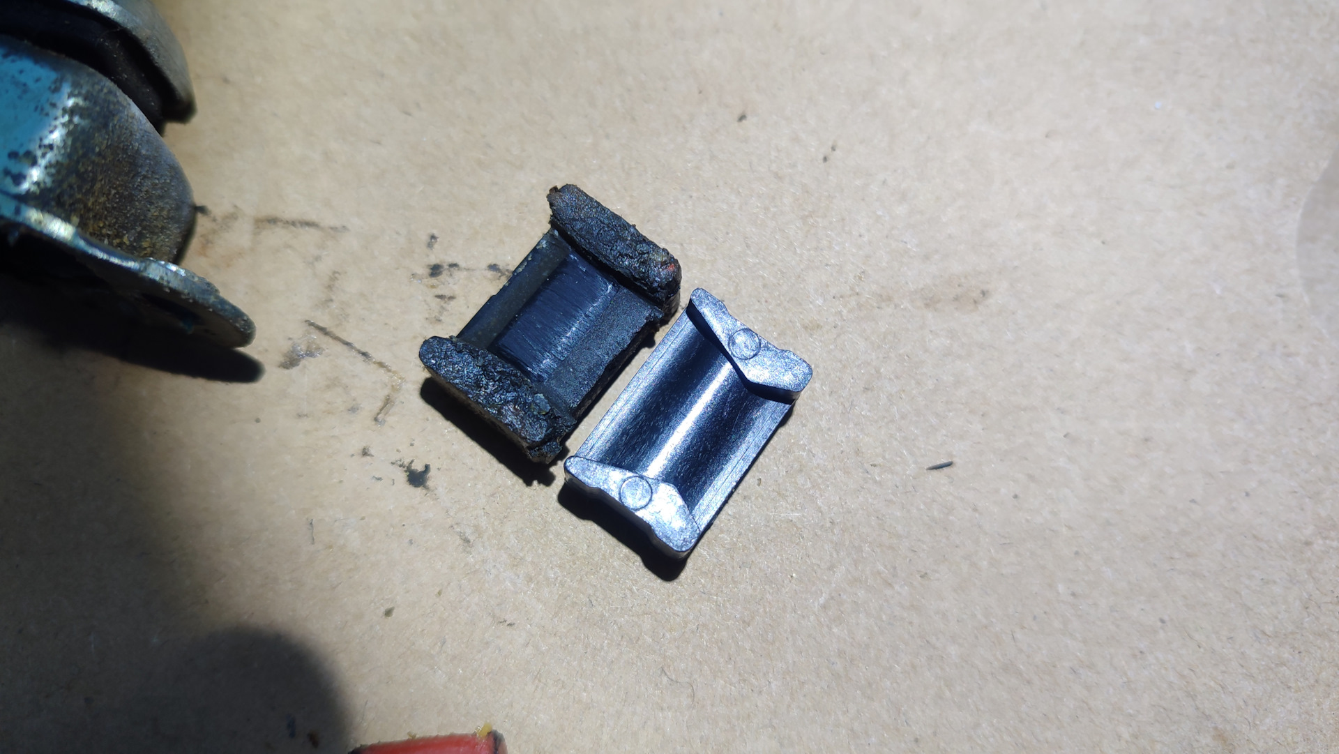

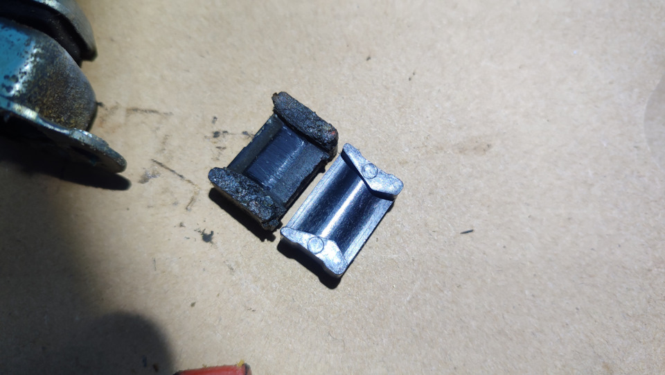

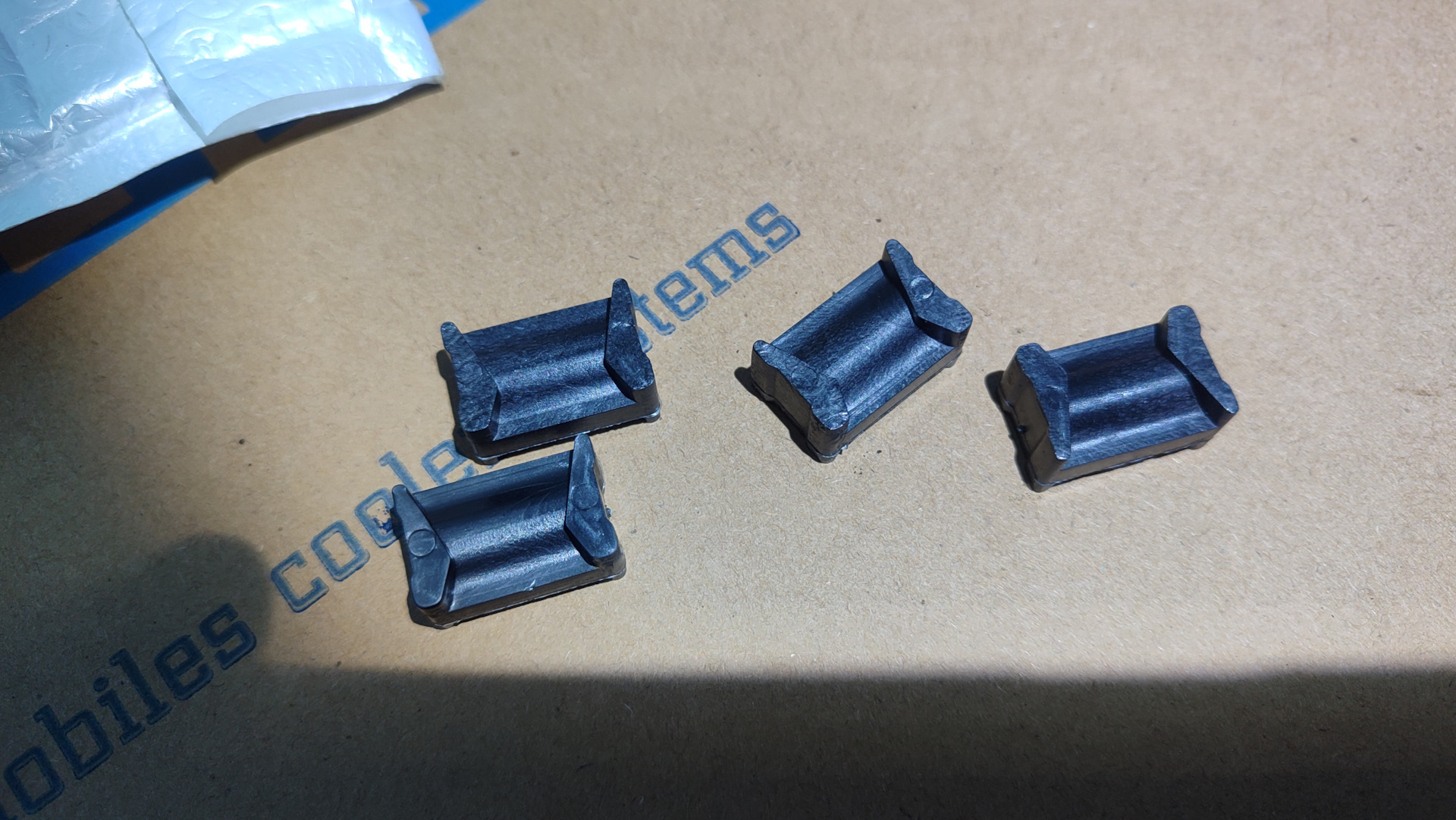

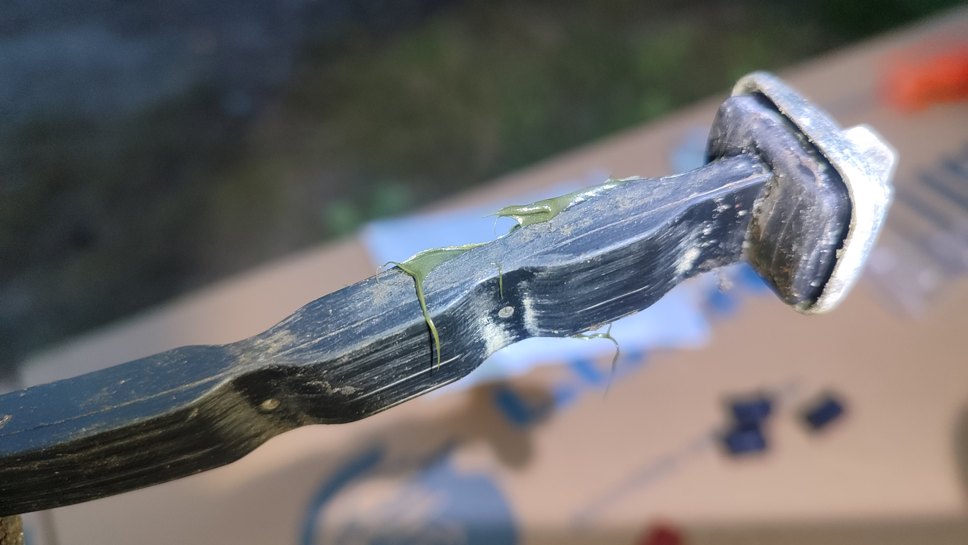

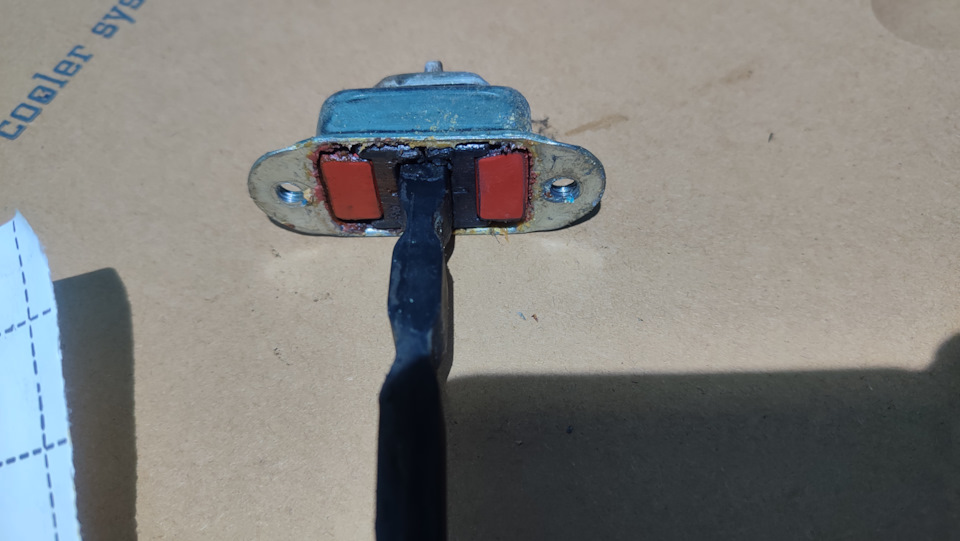

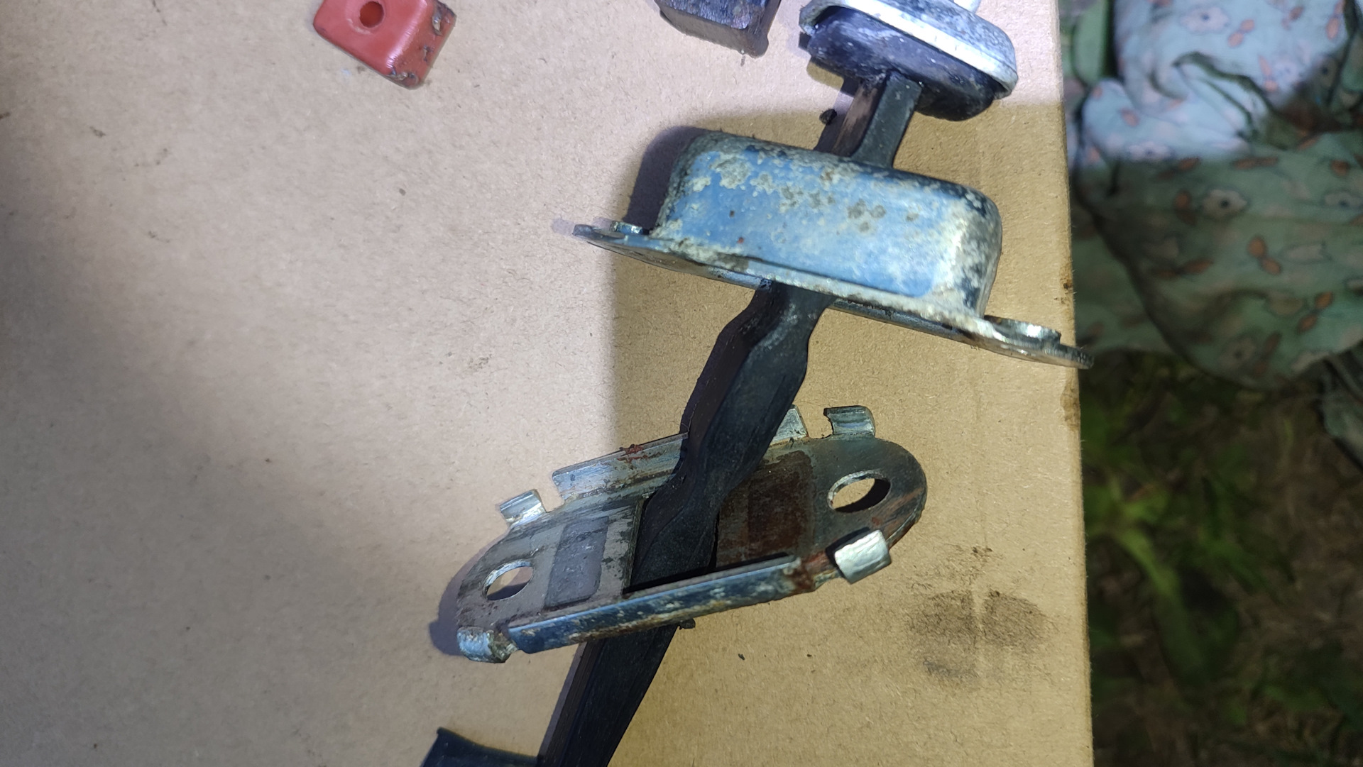

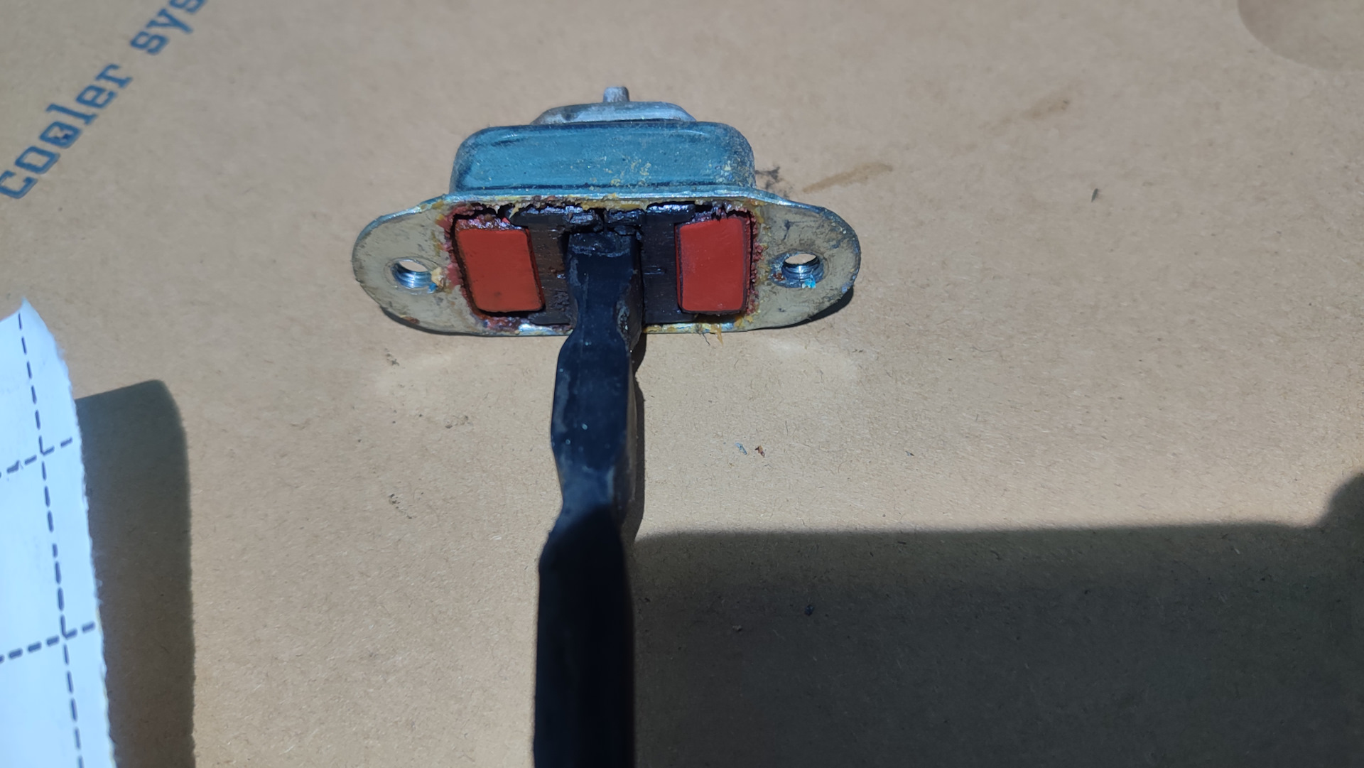

Разъединяем, достаем старые защелки и видим, что их вершины уже сношены ппц. Для сравнения новых и старых несколько фото.

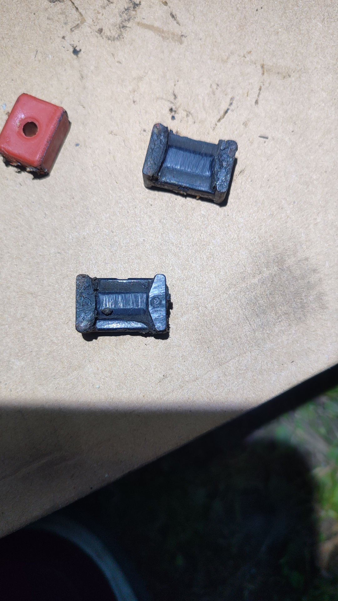

Весь принцип работы элементарно простой: два резиновых брусочка с обоих сторон своей упругостью сдавливают в центр защелки, которые вершинами попадают в нескольких положениях в углубления на тяге и фиксируют в таком положении (просто и надежно нет!).

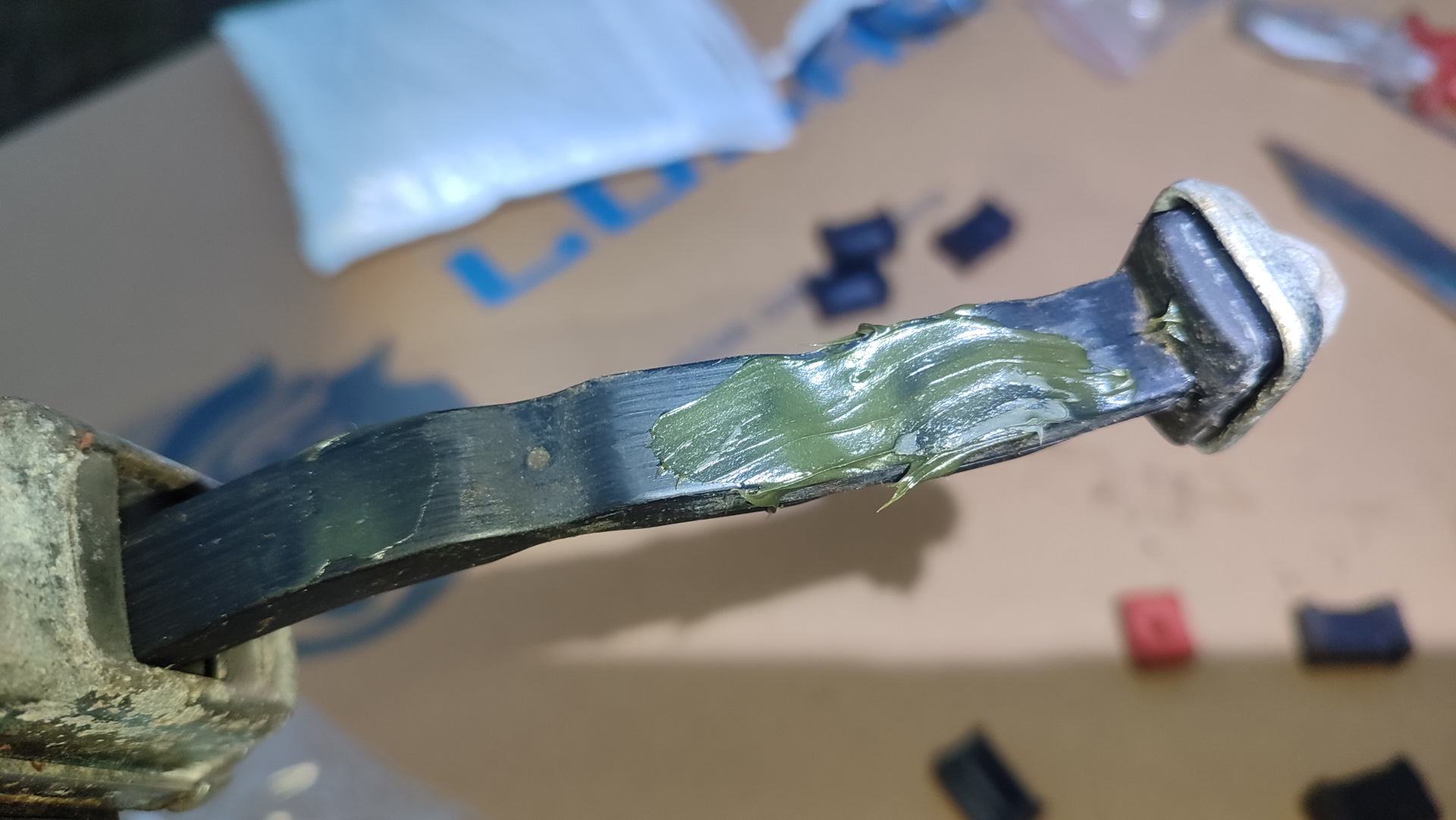

Очищаем внутренности, закладываем смазки, новые упоры, устанавливаем втулки — видим такую картину:
Теперь аккуратно соединяем корпус обратно и заколачиваем молоточком лапки на место. Готово!
Дело за малым — ставим на место, прикручиваем, смазываем углубления тяги смазкой и радуемся фиксации дверей в нужных положениях! Теперь дверью при ветре никому не прилетит по спине.

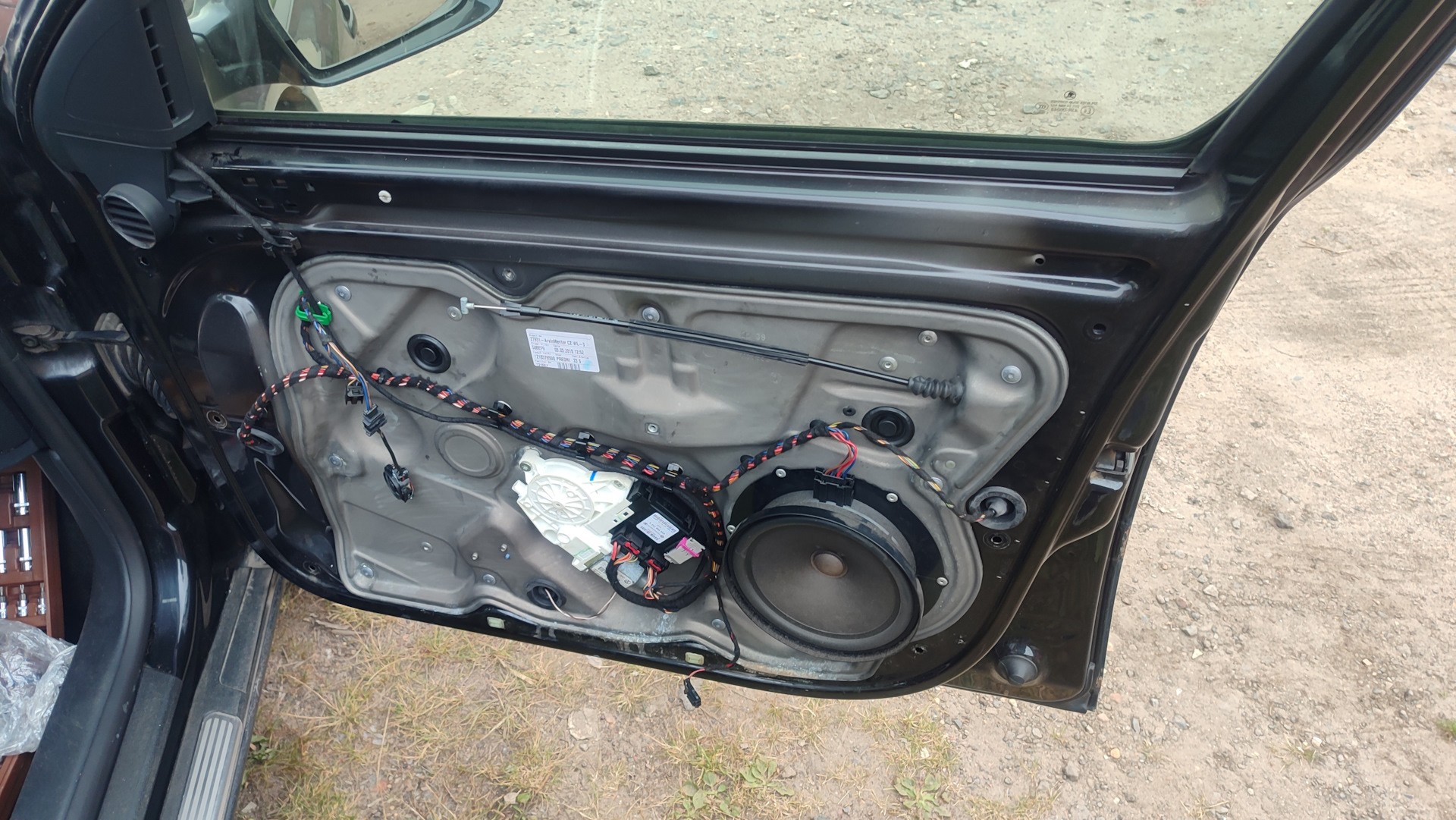

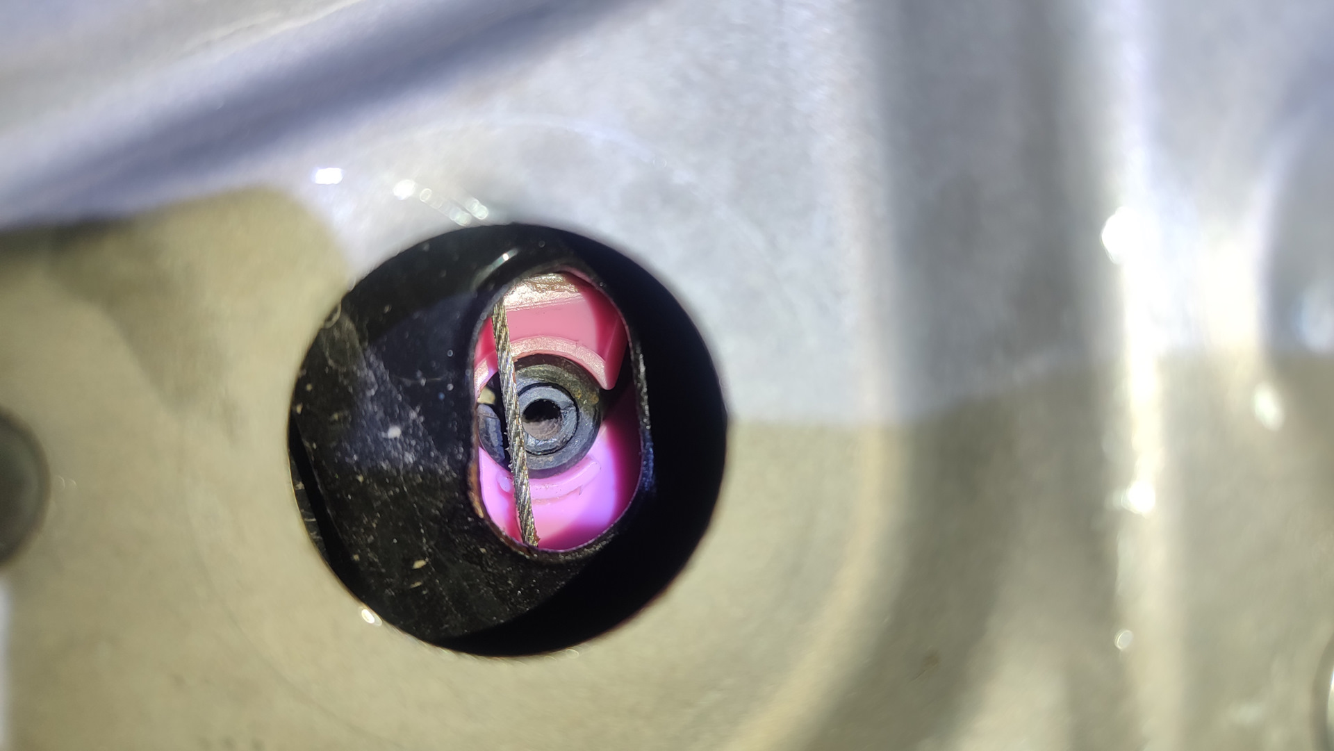

Небольшое отступление: как правильно в комментариях под прошлой записью написал Yotun, перед сборкой стеклоподъемника ВСТАВЬТЕ ОБЕ БОБЫШКИ В СТЕКЛО СРАЗУ. Потом устанавливаете обратно раму с стеклоподъемником, аккуратно опускаете стекло руками, следя, чтобы оно попало в зажимы кронштейнов стекла
И додавливаете стекло вниз, пока стекло не защелкнется на место. Потом можно чуть подправить, помочь втулкам встать правильно в кронштейнах (помните — втулки должны быть заподлицо с кронштейнами!).

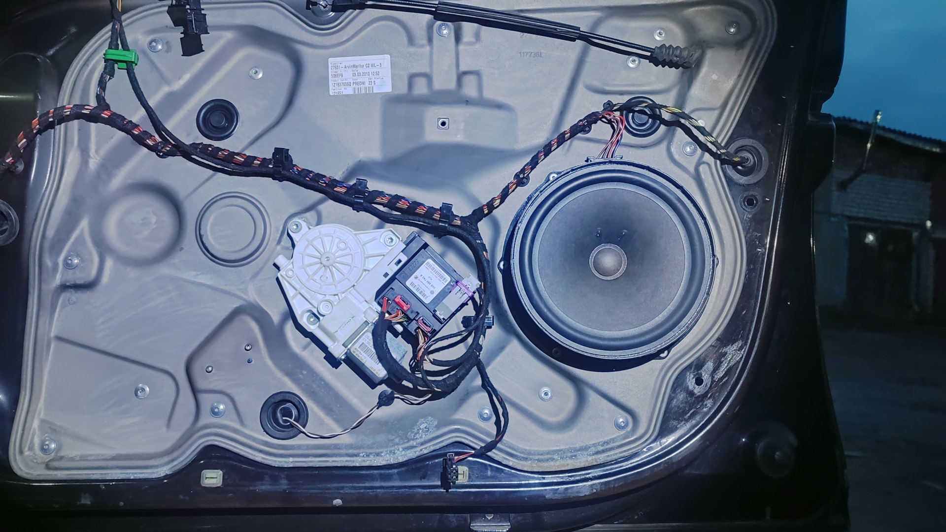

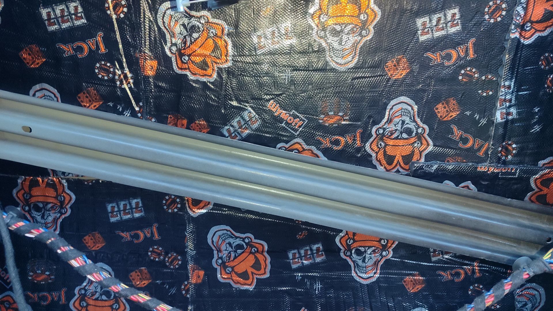

А потом собираем дверь обратно и радуемся, что металл двери, если по нему постучать, отзывается глухим стуком, а не звенит как консервная банка (пока на другой двери не делал, есть с чем сравнить).

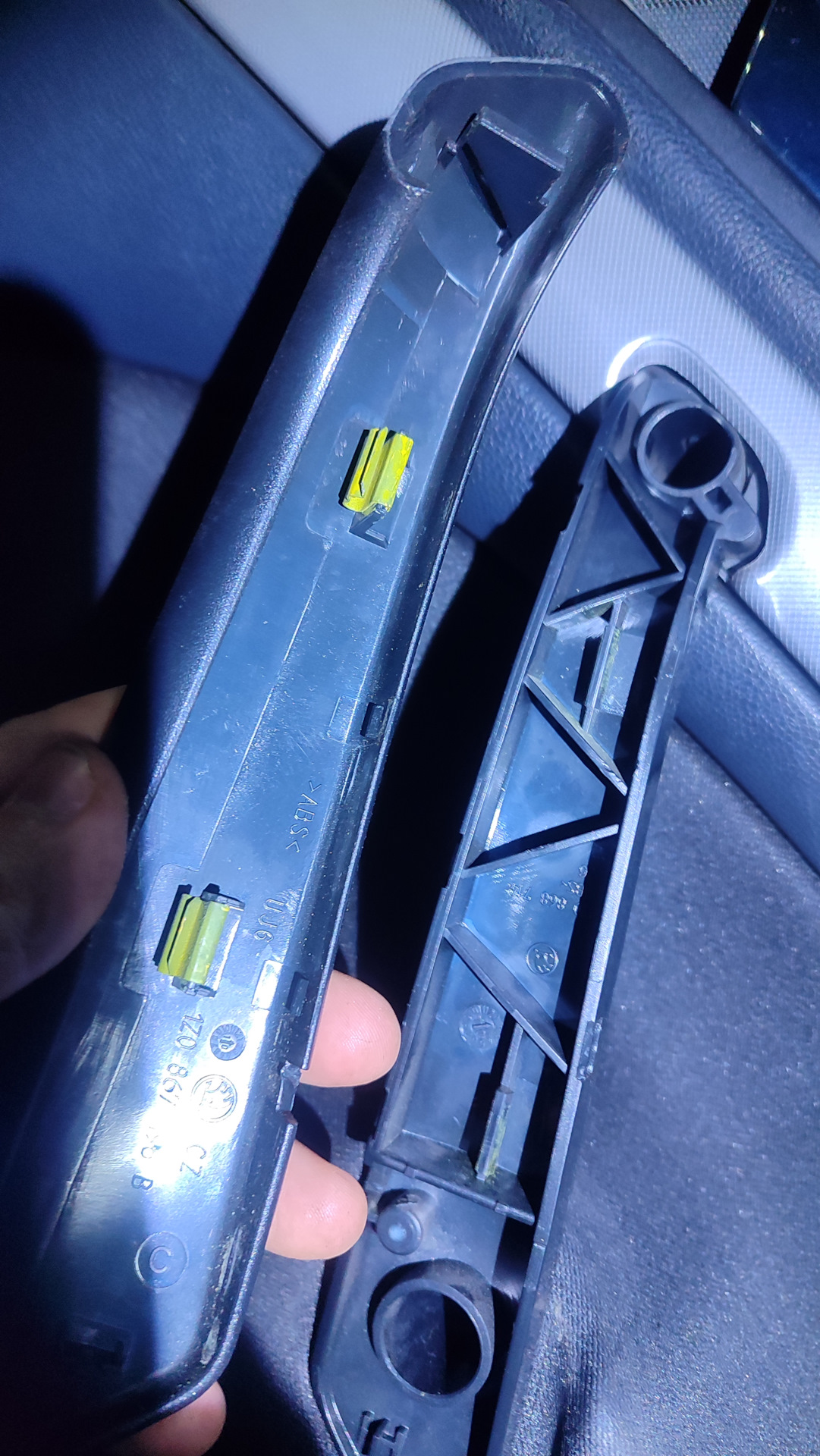

И еще — при установке накладки ручки обратно лучше вытащить защелки из ручки, вставить в накладку ручки и уже так устанавливать (в моем понимании так более правильно будет прижиматься, хотя всё равно всё скрипит).
Всё, теперь всем спасибо за внимание — в следующий раз будем клеить уже шумку на карту двери и менять твиттер (не работает, собака, вообще не поет…).
А теперь, под конец, вопрос — нужно ли поклеить виброизоляцию еще и на раму стеклоподъемника или достаточно на металл самой двери, чтобы не играл и не звенел?

Раз уж был фен — наверное стоило убрать штатную вибру с двери.
Щит зачем все так же виброй покрывают не понятно. Он же весь в ребрах
Щит по идее и не нужно, но пусть будет)))В моем случае осталась вибра, ее и использовал

Вот и в моем понимании нужно виброй покрывать только листовой металл, который может "играть".
Молодец. Прошлым летом такую же работу проделал.виброизоляцию сверху шумкой еще. Дверные щиты я только виброй проклеил и то не все, а только выемки. Ограничители зря такой смазкой промазал, будет грязь липнуть. В комплекте должна быть сухая смазка в баночке с кисточкой. Вот она огонь. И рекомендую троса стеклоподъёмников промазать водоотталкивающей смазкой. Например Рубин вмтавто. Пол багажника и нишу запаски и крылья задниетакже шумил и виброизоляцию клеил. Нужно полностью обшивку снять будет .Эффект есть однозначно. Музыка стала играть интереснее даже на штатных динамиках, хотя их тоже уже заменил. В машине стало потише 😁
Вот и пробую в машине потише сделать, а то шум в салоне уже достал сильно. Говорят самый профит — это шумить крышу, а вот арки шумить — не особо помогает…

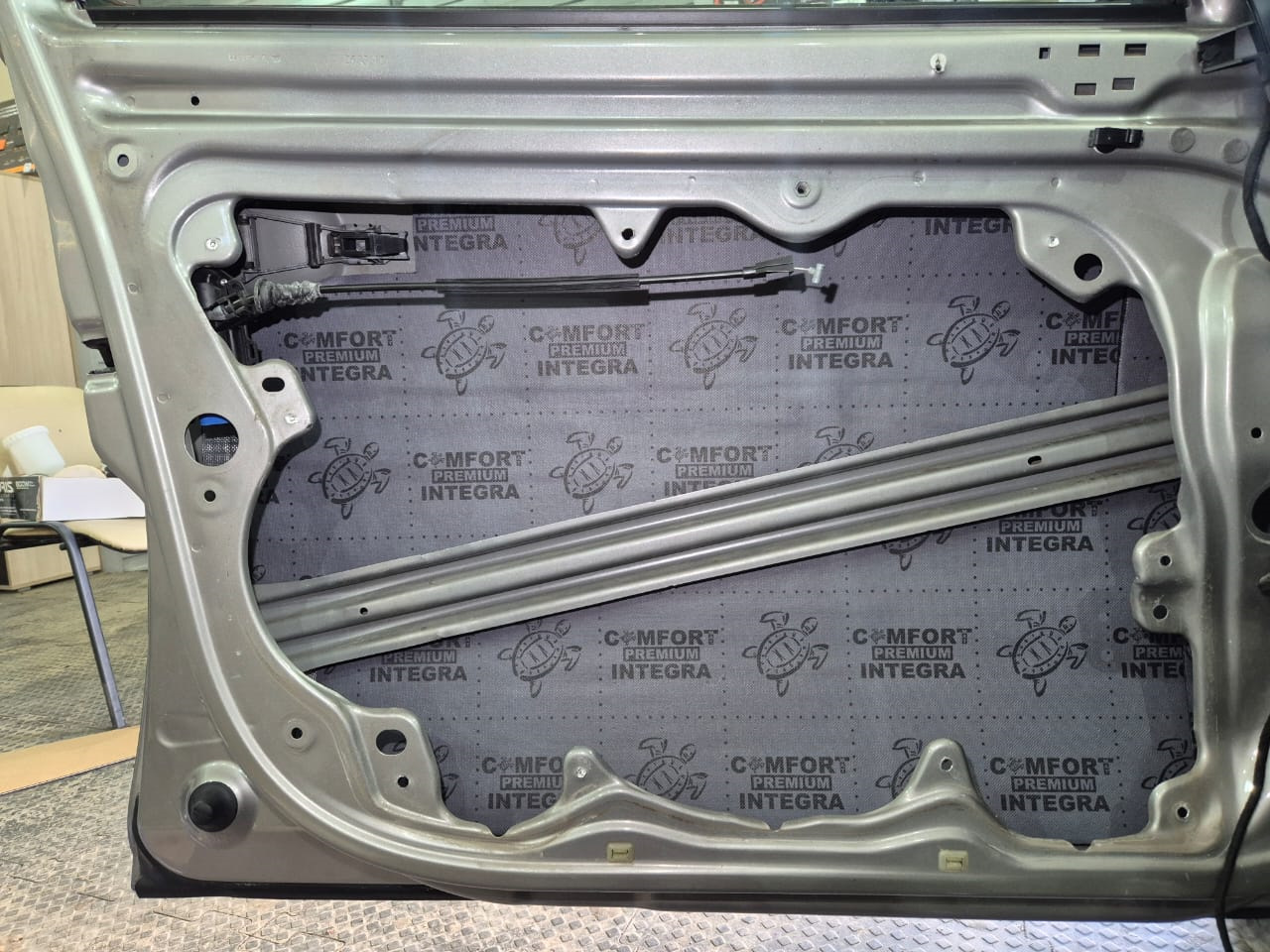

Надо было вторым слоем integru поклеить.
Она как вспененный полиуретан идет или такая же шумка на битуме?
Вспенка.
Раз вспенка, значит не тяжелая) Хорошо снижает уровень шума? Я просто думал Герметон поклеить на дверную карту и успокоиться на этом)
Особое распределение и размер гранул «Vacuum Spheres» в полимерной основе эффективно поглощает и рассеивает звуковую энергию.Благодаря использованию новой технологии удалось добиться высокой стабильности характеристик и полного отсутствия резонанса (при использовании 2-м слоем совместно с виброй.
Ну описание то понятно, я имею ввиду как Ваши ощущения — есть хороший эффект или хз?
Отличный эффект. Хороший бас. Чистый звук. И закрываются приятно.
