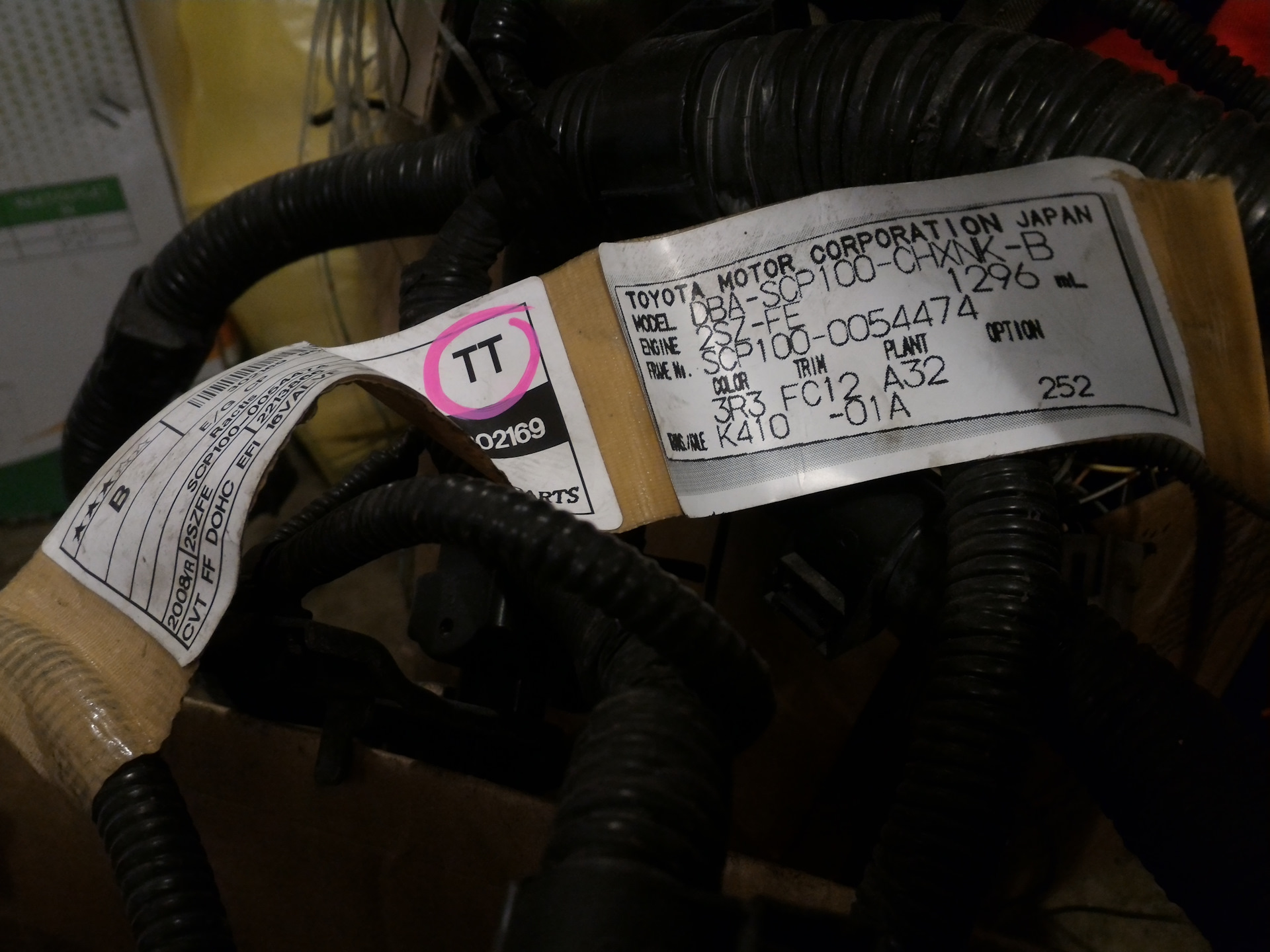

Так как я не удалял ни заслонки, ни клапан ленберна и не курочил проводку(использовал переходники), то возврат на штат занял у меня два часа.
Был установлен ЭБУ 8966-121210 М/Т, родные зеленые форсунки, родные катушки зажигания и даже штатные двухэлектродные платиновые свечи для 7а ЛБ — PK16TR-13 с зазором 1,3 мм. Все лежало на полке.

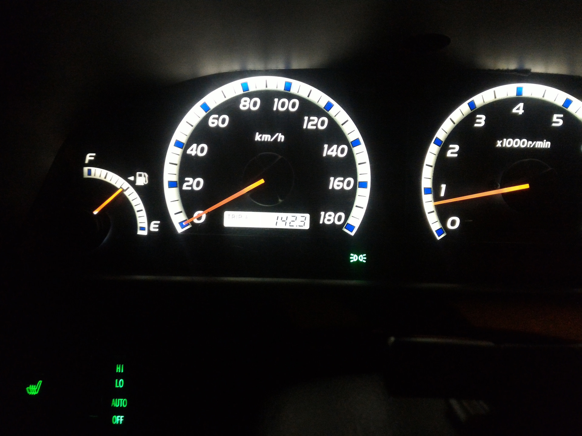

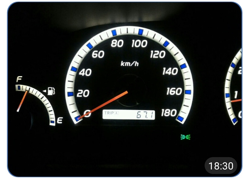

Расход. Отъездил 2 дня. Один прогрев был от -25°. Все остальные запуски только после котла.
Поездки рядовые, ежедневные и короткие. Никаких фатальных пробок и простоев.
Расход от пробки и пробег виден на фото.
Много? Мало? ))) Ждем комментарии сторонников ЛБ.

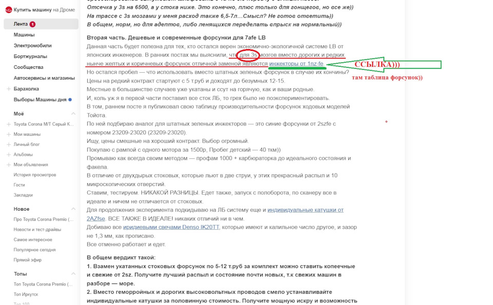

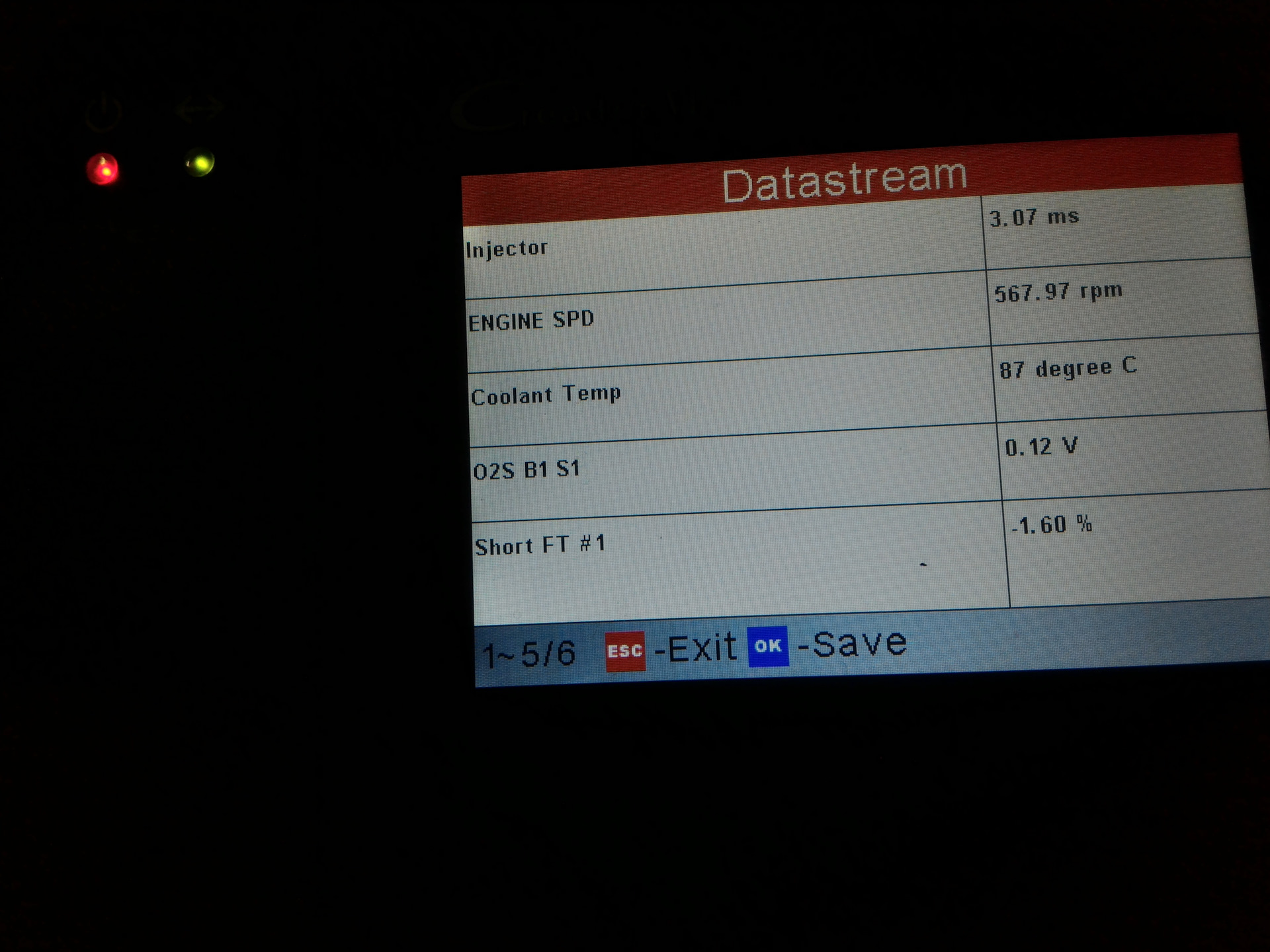

Вторая часть. Дешевые и современные форсунки для 7afe LB
Данная часть будет полезна для тех, кто остался верен экономично-экологичной системе LB от японских инженеров. В ранних постах мы выяснили, что для 3s мозгов вместо дорогих и редких нынче желтых и коричневых форсунок отличной заменой являются инжекторы от 1nz-fe.

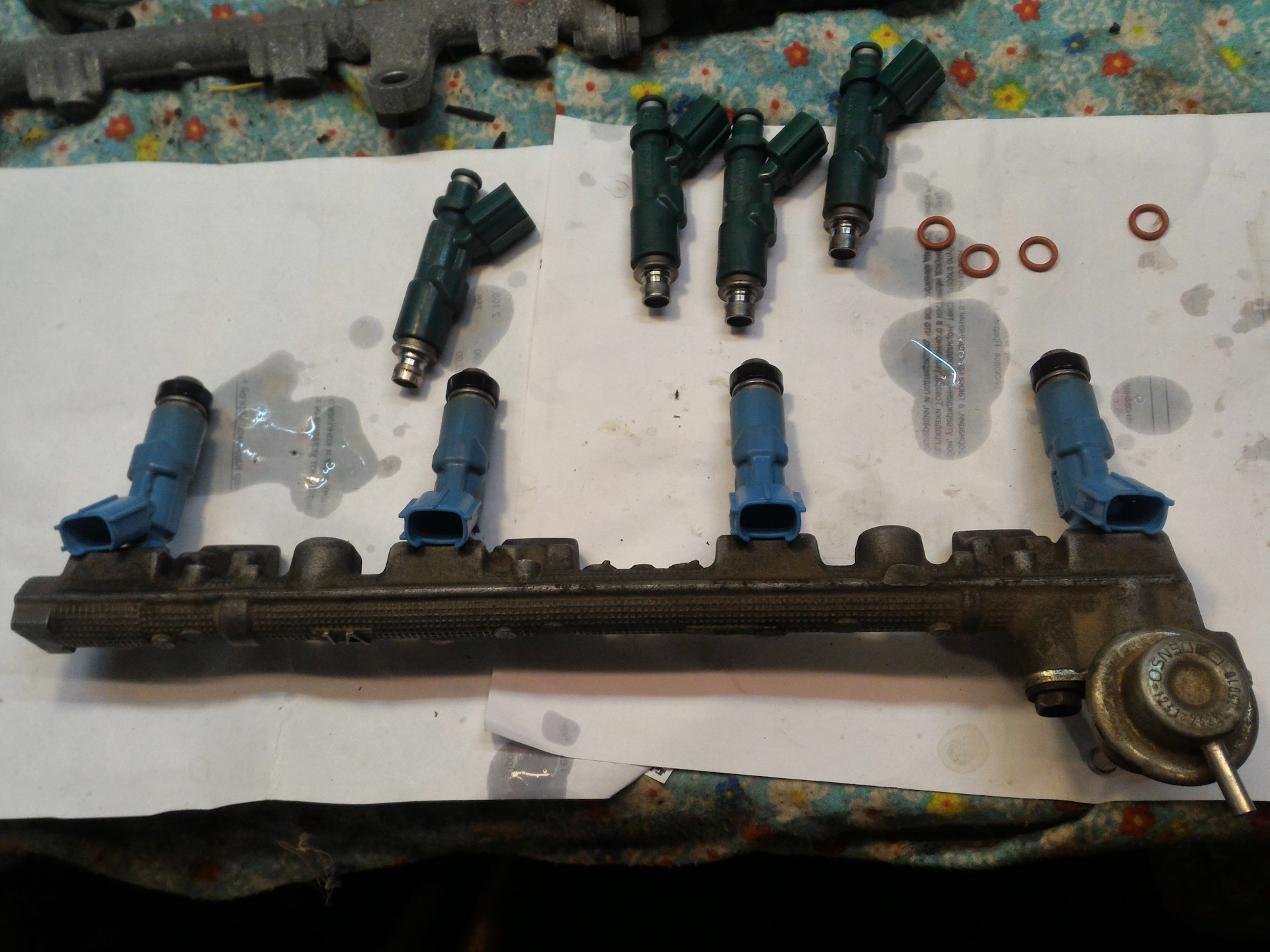

Но остался пробел — что использовать вместо штатных зеленых форсунок в случае их кончины? Цены на редкий контракт стартуют с 5 т.руб и доходят до безумных 12-15.
Местные в большинстве случаев уже укатаны и ссут на горячую, как и ваши родные.
И, коль уж я в первой части поставил все сток ЛБ, то грех было не поэкспериментировать.
В том, раннем посте я публиковал свою таблицу производительности форсунок ходовых моделей Тойота.

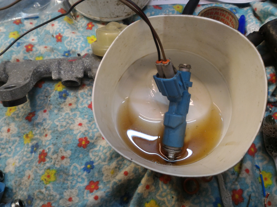

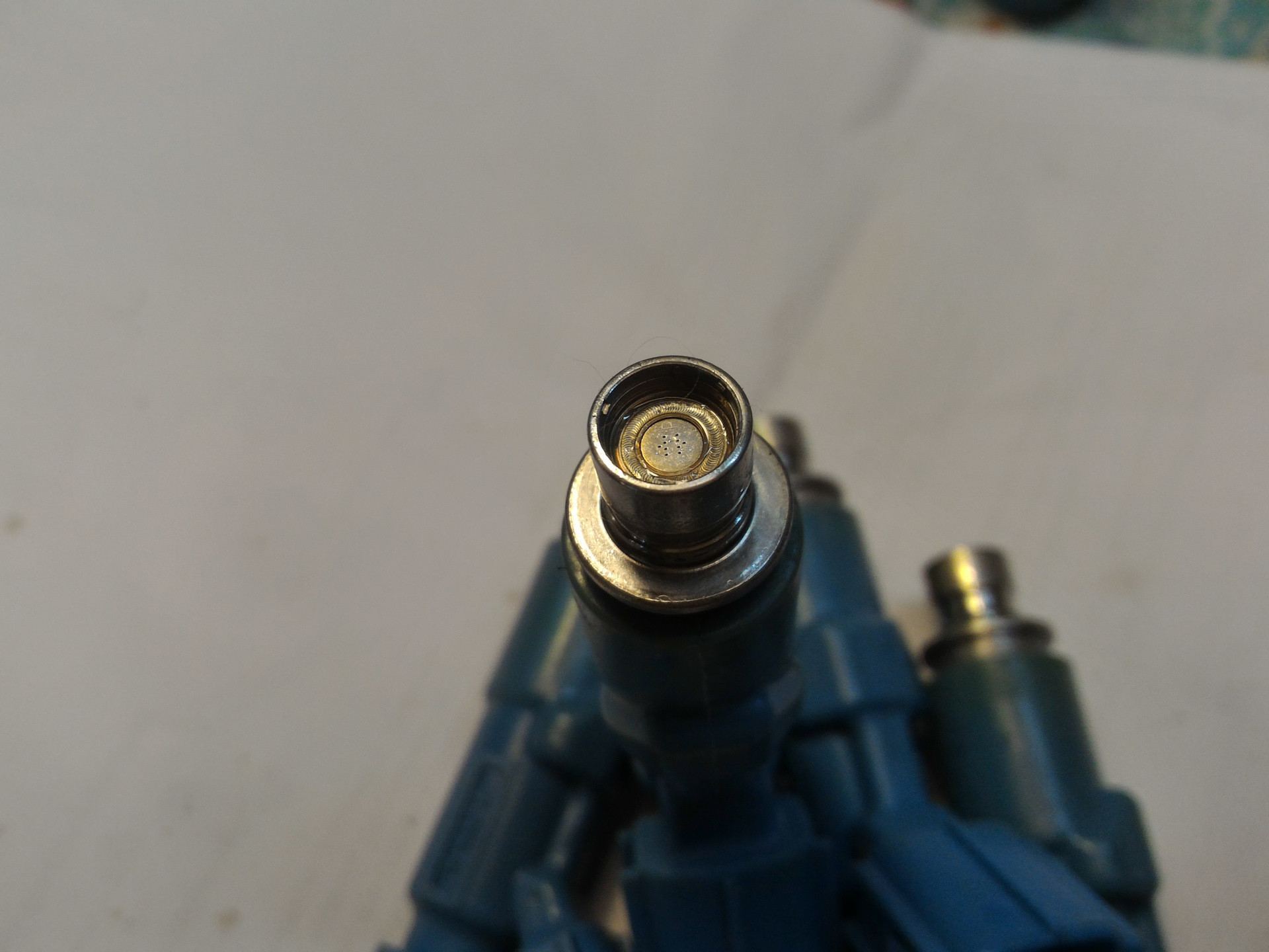

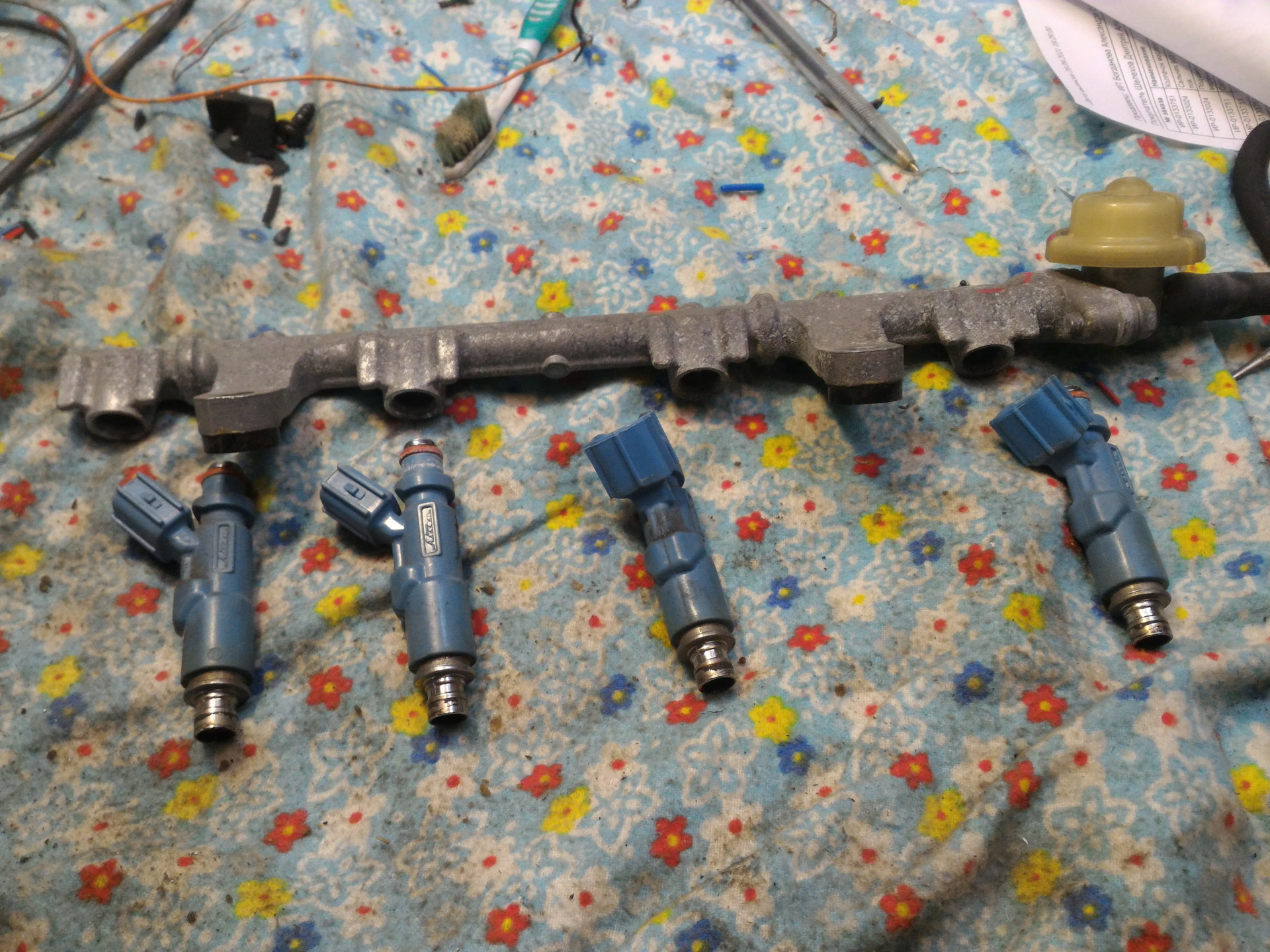

По ней подбираю аналог для штатных зеленых инжекторов — это синие форсунки от 2szfe с номером 23209-23020 (23209-23020).
Ищу, цены смешные на хороший контракт. Выбор огромный.
Покупаю с рампой с одного мотора за 1500р, Пробег детский — 40 ткм))
Промываю как всегда своим методом — профам 1000 + карбюраторка до идеального состояния и факела.
В отличие от двухдырых стоковых, которые льют в две струи, у этих прекрасный распыл и 10 микроскопических отверстий.

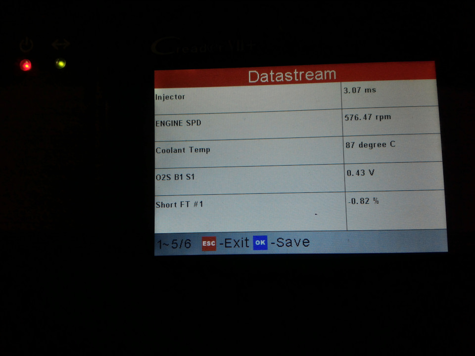

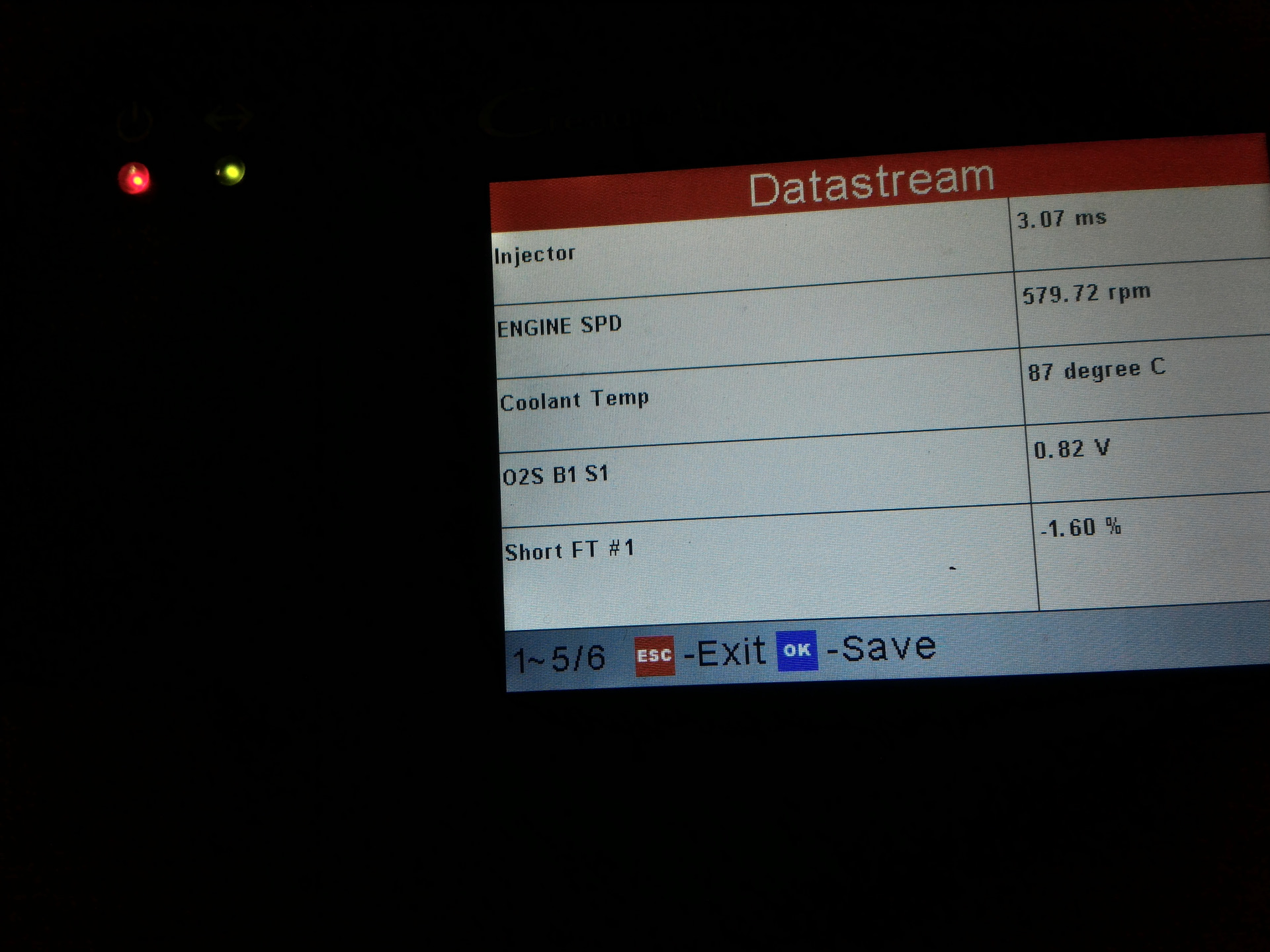

Ставим, тестируем. НИКАКОЙ РАЗНИЦЫ. Едет также, запуск с полоборота, по сканеру все в идеале и ничем не отличается от стоковых.
Для продолжения эксперимента подкидываю на ЛБ систему еще и индивидуальные катушки от 2AZfse. ВСЕ ТАКЖЕ В ИДЕАЛЕ! никаких отличий ни в чем.
Добиваю все иридиевыми свечами Denso IK20TT, которые имеют и калильное число другое, и зазор не 1,3 мм, как прописано.
Все отменно работает и едет.
В общем вердикт такой:
1. Взамен укатанных стоковых форсунок по 5-12 т.руб за комплект можно ставить копеечные и свежие от 2sz. Получите лучший распыл и состояние почти новых, т.к свежих машин в разборе — море.
2. Вместо геморройных и дорогих высоковольтных проводов смело устанавливайте индивидуальные катушки за половинную стоимость. Получите мощную искру и возможность использовать любые свечи — от дешевых никелевых, до иридия.
Не тратьте деньги на старые запчасти и не занимайтесь некрофилией)))

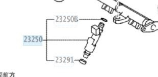

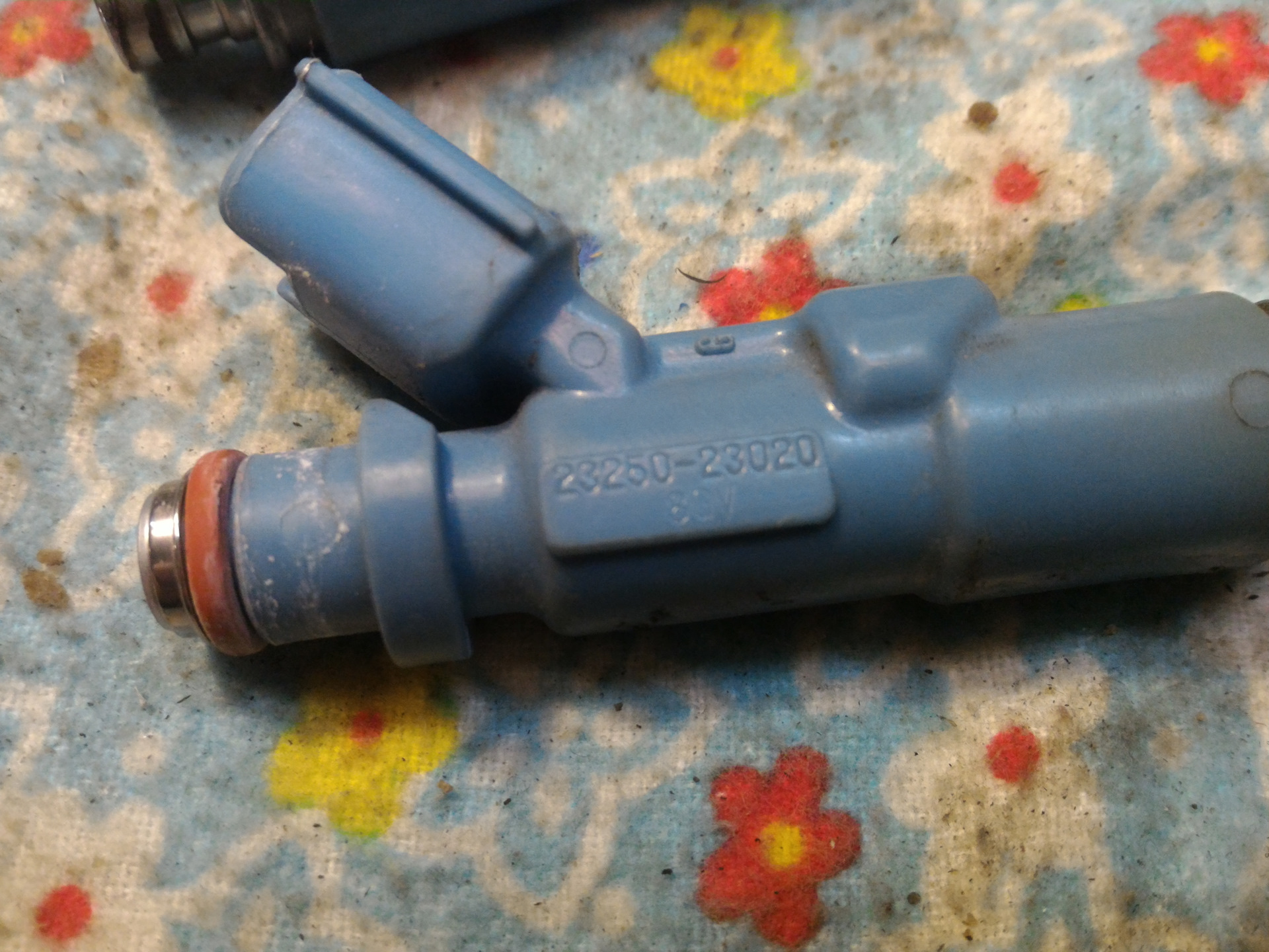

А то что по тексту у тебя форсунки 23209-23020, а на фото 23250-23020 это как понять? 😬
23250-23020 — это номер голой форсунки, которая не предлагается в каталоге. В каталоге идет позиция "форсунка+колечки" и вот она имеет каталожный номер 23209-23020
Что-то не понял, пол бака на 142км?
немного меньше, но почти))
178 км пробега и стрелка ушла на одно деление ниже половины бака
Очень интересно, но даже моя пушка не есть столько, хотя щас морозы у нас от -25 до -30, и у меня нет никаких подогревателей
Как мерял?
Да как как, заправляю с ЗП полный бак, без всяких домкратов и ТД и езжу, смотрю уже пол бака и километрах 250 км, тоесть выходит на 30л 250км, но это примерно конечно, но все же

Привет, как я понял, от sz форсы на ашку встают и по фишкам?
нет, глянь про форсы от нз. там про фишки инфа
Прикольно! 😁👍 Я вот в этом нихрена не понимаю. Какие там доли секунды, коррекции и тд. Есть у тебя какая-нибудь сводная таблица о взаимозаменяемости форсунок? Я вот всё на свои грешу, хотя и распыл нормальный и расход ровный. Прикольно было бы, если какие-то форсы подошли моему 3s-fe от более свежего мотора с лучшими характеристиками по распылу 😁
так в тексте же написано какие на замену)) а если на ссылку нажать, то в той теме и моя таблица есть))
В тексте понятно, что ты на 7а поставил от сз, а вот как они будут работать на 3s? А ссылки на таблицу не видел, упоминание о ней чёрным светом светится😁
да ёпрст))) как так то))
Аааа! Вон оно где! Спасибо! 😁

Т.о., следуя твоей таблице, я могу поставить на свой 3s-fe вместо коричневых форсунок синие от nz с 12 отверстиями?
Согласно таблице да. Но сам я проверял только зеленые, как ты видишь

Тобишь на 7а можно 2sz поставить и непарится?
можно
