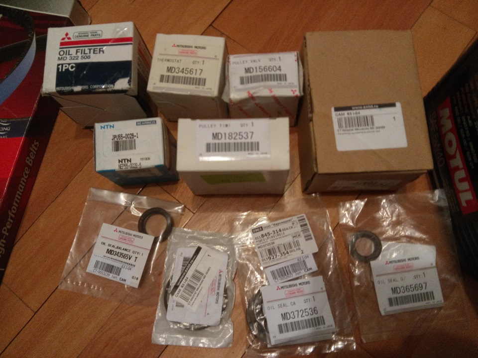

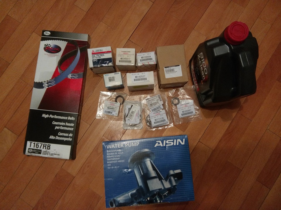

В итоге купил вот такой набор для замены:
1) Стоковые запчасти
Сальник распредвала — MD372536 * 2 шт
Сальник коленвала — MD343563
Ролик обводной ремня ГРМ — MD156604
Ролик натяжной ремня ГРМ — MD182537
Сальник левого балансировочного вала — MD343565
Сальник правого балансировочного вала — MD365697
Ролик натяжной ремня балансирных валов — NTN JPU55-002B-1 ( для информации — в оригинальной коробке мицу лежит тот же NTN)
Кольцо передней крышки двигателя MD041021

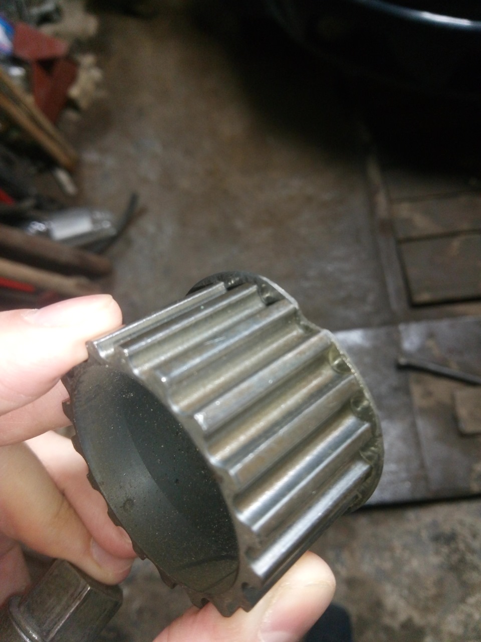

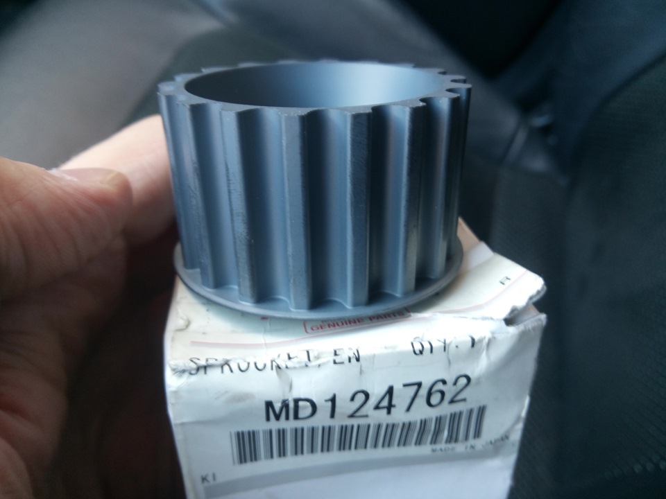

Шестерня маслонасоса — MD124762
Не обязательно, но на моей шестерне был обнаружен задир и в итоге даже немного отвалилась сбоку кромка удерживающая ремень от соскальзывания.

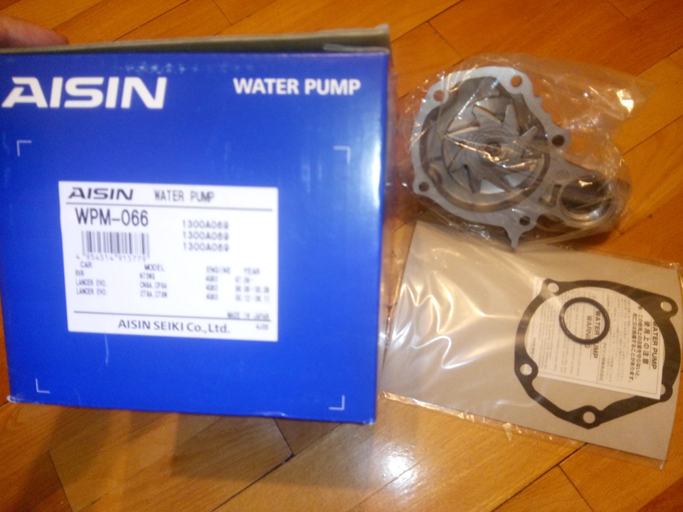

Помпа — Aisin WPM-066 (для информации — в оригинальной коробке мицу лежит тот же Aisin)
Про сток все понятно и расписывать смысла нет.

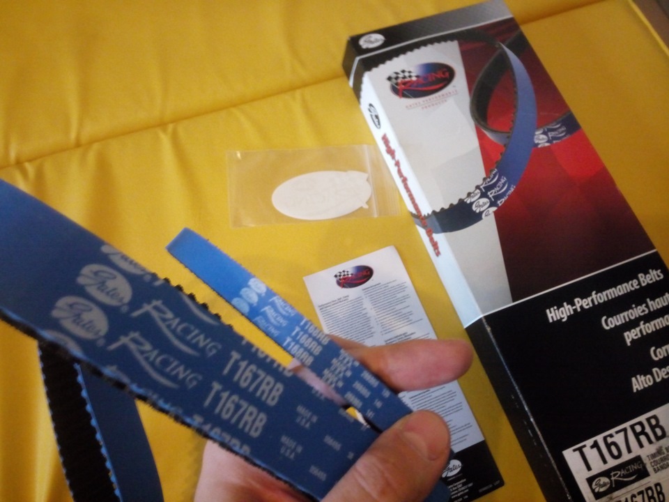

3) Тюнинг

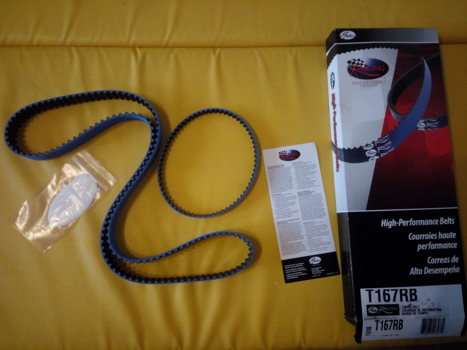

Ремень ГРМ + ремень балансирных валов (Gates Racing) T167RB
Ремень кевларовый и по заверению производителя способен держать до 1500 сил, так что его запаса по надежности мне точно хватит.
Ремень покупал Здесь т.к. цена была намного дешевле чем в среднем в инете.
4) Дополнительные запчасти:
Антифриз Motul Inugel Expert
Фильтр масляный двигателя MD 322508
Масло Motul X-clean 5w40
Заодно решил обновить масло, хотя проехал на нем всего 6500 км.
