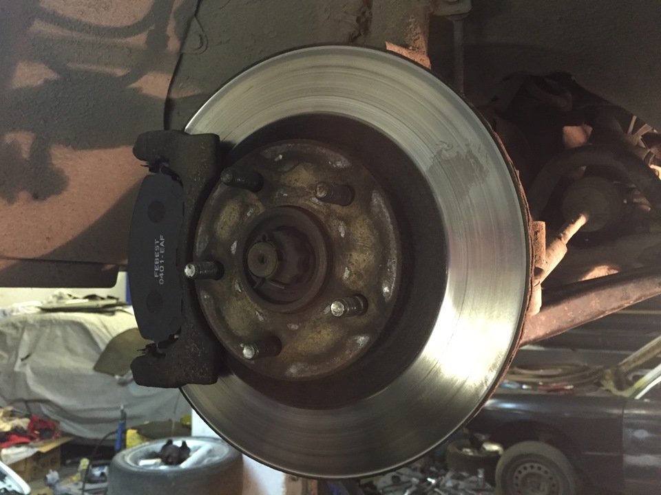

Дошли руки до обслуживания передних тормозов. Колодок стало хватать буквально на полгода независимо от производителя. Пробовал TRW, Roadhouse, последний раз ставил Metelli и обратил внимание, что пора бы уже привести в порядок направляющие. Заодно решил заменить тормозную жидкость.
К тому же после замены сайлентблоков передних рычагов обнаружил люфт в одной из шаровых.
Список покупок составил из бюджетных вариантов запчастей:
Опора шаровая переднего нижнего рычага Febest арт. 0420-CU — 2 шт по 871 руб.
Ремкомплект поршней суппорта (пыльник, сальник) BBP арт. 41514 — 2 шт по 257 руб.
Направляющие передних суппортов BBP арт. 14155 — 2 шт по 490 руб.
Ремкомплект направляющих (пыльники, резинки) BBP арт. 16454 — 384 руб.
Колодки тормозные Febest арт. 0401-EAF — 818 руб
Жидкость тормозная Nissan арт. KE903-99932 — 363 руб
Запчасти забрал и прямиком в сервис к AntonyW
Подробно описывать процесс не буду, все довольно просто.
Надо отметить, что в этот раз все болты и гайки вели себя хорошо, поэтому в целом ремонт прошел гладко.
Все собрано, можно приступать к замене тормозной жидкости. Все своим видом (а точнее цветом) она показывала, что давно просится в помойку.
Огромной разницы в работе тормозов я не ощутил, но на душе стало спокойнее — передняя подвеска и суппорта перебраны, можно двигаться дальше…
Про Febest не много положительных отзывов, но я все-таки решил дать им шанс) Сейчас у меня установлены рулевые наконечники, шаровые опоры и колодки этой фирмы. Все эти запчасти меняются без особого труда, поэтому я пошел по пути экономии на запчастях. Посмотрим сколько они отходят. В ближайшей перспективе планирую заняться задней подвеской и тормозами.

на фотке у левого направляющего болта должна быть еще втулка-резинка или как её там ))) и чем смазывали напрвляющие?
Втулка-резинка была в ремкомплекте вместе с пыльниками направляющих. Смазку на фото с деталями видно, если нужно могу скинуть артикул.
