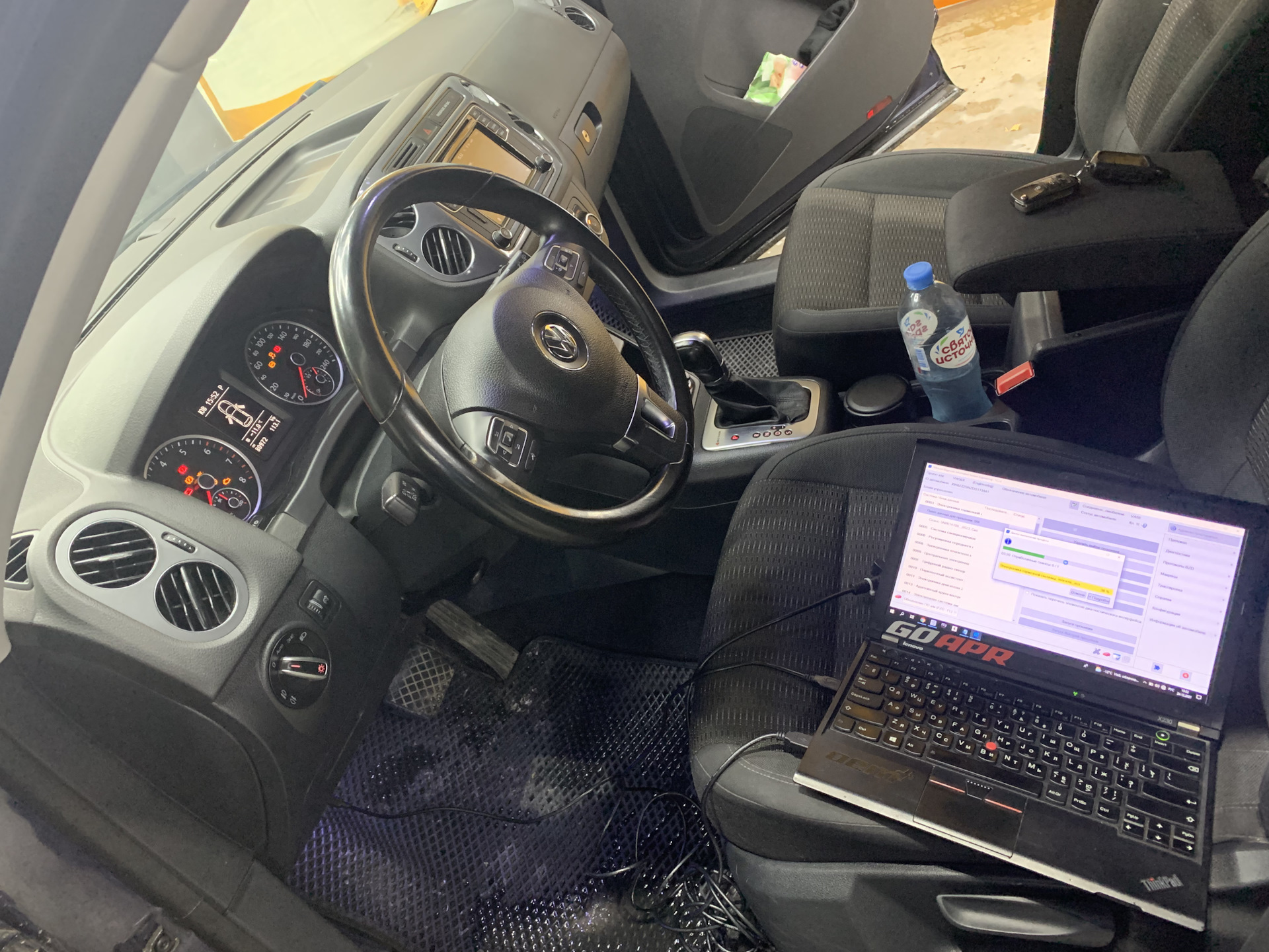

Буквально через неделю я доехал к Валере снова, но уже на своём полноприводном тиге 2.0 tsi 170 л.с. 🏎
Сделал аналогичную процедуру по обновлению программного обеспечения до Stage 1 и превратил моего тигра в 250 сильного 💪💪💪

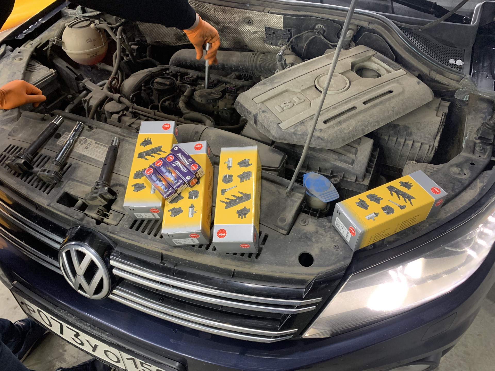

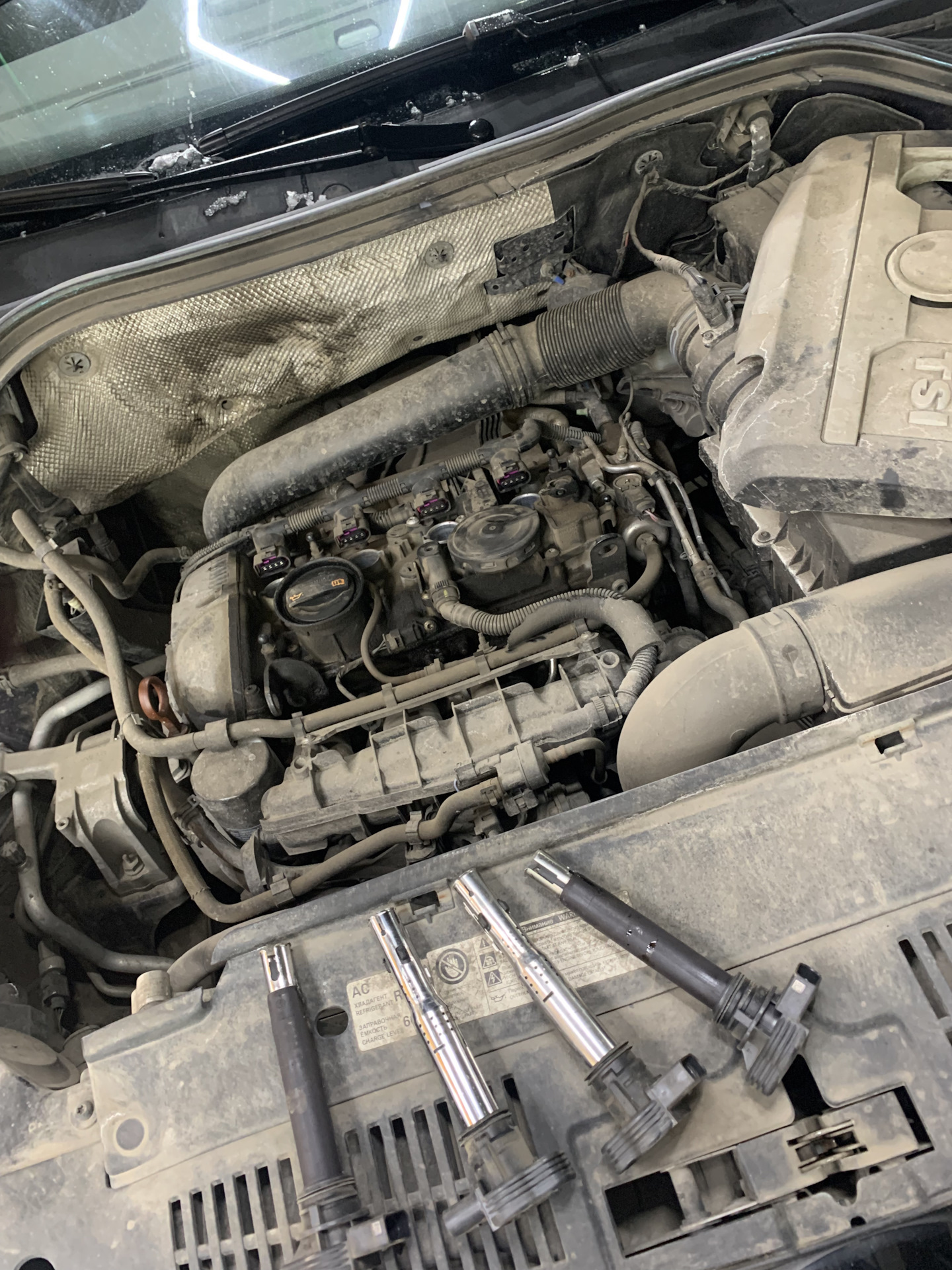

Валера сразу предупредил о том, что стоковые катушки зажигания (в пластиковом корпусе) со временем будет выбивать, поэтому порекомендовал заменить комплект свечей и катушек на следующие:
Катушки — NGK 48042
Свечи — NGK 2667
Поехали прокатиться, чтоб посмотреть откаты и снять логи. Самый большой откат был 1,5 градуса. Что вполне допустимо. У некоторых он варьируется от 2,5 до 10. Но тогда Валерий рекомендует слить на сток для того, чтоб мотор не загубить, либо провести ряд операций, после которого можно будет вернуться к данному процессу.

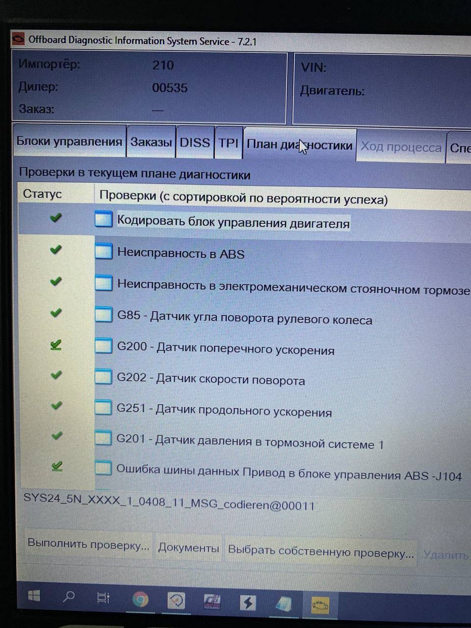

Так же Валерий обратил внимание что у меня стоит самая древняя версия ABS (6.0)
Но так как времени было в обрез, то перенесли процедуру обновления ПО ABS до последней версии ещё на недельку. Заодно я закажу свечи и катушки, чтоб закрыть вопрос.
Не прошло и 3 дня, после чипа, во время агрессивной езды (спешил на встречу и как следует нажимал на газ) выбило катушку. Заморгал чек, загорелась ошибка EPC. Я однажды проходил это, да и к тому же был предупреждён, поэтому спокойно к этому отнёсся. Потихоньку на троящем моторе доехал на встречу по бизнесу, а после заехал к своему хорошему другу😎 Прочитали в каком цилиндре пропуски и сделали вывод заменить катушку 3 цилиндра. Позвонил ещё одному хорошему парню, который не раз меня выручал и случайно у него с собой оказались катушки, так как он производил такую же замену и на время прихода запчастей для моего тигра он любезно дал мне попользоваться свою резервную катушку)) Ошибку сбросили и мотор снова зашептал.
Сразу заказал запчасти в «ВАГ-Партс» ибо этих парней посоветовал мне Валера. С его слов у парней запчасти не подделка. А в иксоре можно нарваться на контрафакт. Ценник между прочим демократичный.
✅ 11021₽ за 4 катушки
✅ 2664₽ за 4 свечи
Находятся парни по адресу Площадь свободы 6 🔥
Привезли детали уже на следующий день, поэтому оперативность на высоком уровне👍🤝💪
Поехал к Валере как договаривались для обновления программного обеспечения ABS до версии 23.0 и он махнул мне свечи и катушки.

Чья прошивка?
Прошивка оптимизирована вручную. Обкатанная. Протестированная на множестве машин. Проблем нет) Конкретно не скажу какая. Могу дать контакт, напиши поинтересуйся)
Спасибо не надо)))
Просто увидел наклейку goapr и подумал что от них)))
я не особо специалист в этом вопросе и могу ошибаться)
Два тигуана на стоке на st.1 от apr, один 100т.км., второй 220т.км. прошел, никаких проблем. Сам 3й месяц на st.1 от apr под 98 бенз, пока тьфу тьфу)))
Понял)
Dimm999
Спасибо не надо)))
Я просто являюсь дилером не только апр) поэтому у клиентов всегда есть выбор что шить)
