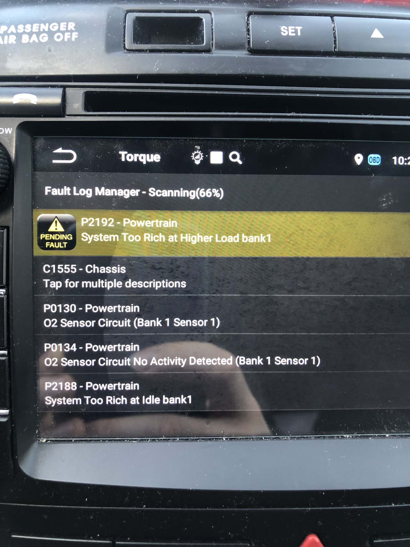

Это был умерший датчик.
Снимали коллектор полностью, выбивали вросший датчик на выпускном коллекторе и восстанавливали резьбу. 3500 за работу. Кат выбит давно и тачка прошита на евро 2.
Подскажите пож-та о чем сигнализируют эти ошибки. Кислородный датчик закончился?
Расход показывает 16 литров, запах выхлопа поменялся на жженый.

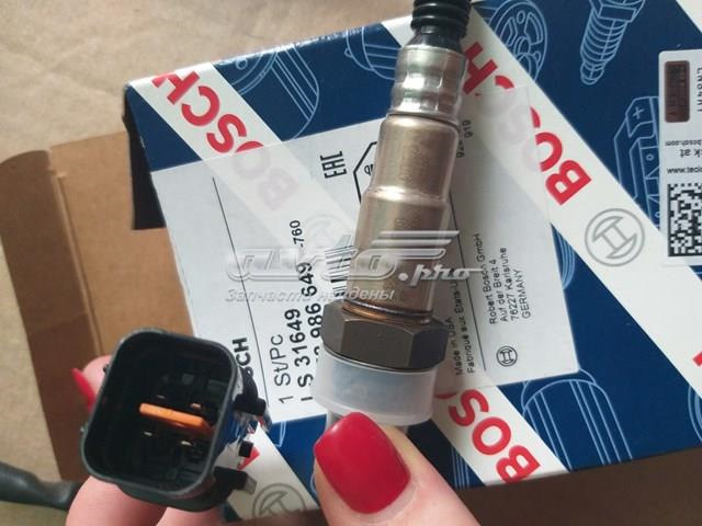

Можно ли сказать что кислородный оригинальный датчик 392102B130 я могу заменить на ближайший аналог 0258986649?

По техническим характеристикам, аналогом наших датчиков является датчик кислорода автомобилей ВАЗ Приора/Калина BOSCH 0 258 006 537, разница лишь в применяемом разъеме
Я так понимаю бош, который поставили универсальный) он и верхний и нижний) m.plentycar.ru/autopart/4972788

По техническим характеристикам, аналогом нашего верхнего датчика является датчик кислорода автомобилей ВАЗ Приора/Калина BOSCH 0 258 006 537, разница лишь в применяемом разъеме.
я поставил датчик бош то что указан в теме
с разъемом не пришлось париться
Верхний за смесеобразование отвечает, а нижний за эффективность ката. Расход может быть больше только из-за неисправности верхнего датчика
решился вопрос заменой верхнего датчика
Вы про верхний или про нижний?
верхний

Стоп, 2096 это бедная смесь, а за смесь отвечает верхний, причем тогда нижняя лямбда и прошивка ?
Если нижний датчик кислорода выдает сигнал бедной смеси некоторое продолжительное время, 3 и более циклов прогрева двигателя, при этом верхний видит нормальную либо богатую смесь — регистрируется код ошибки P2096.
Надо смотреть по хорошему показания первого, если он работает нормально, то остается прошить. И у меня 80-85% трассового пробега, и езжу до 90км/ч из-за обкатки, поэтому 8.5 это много.
Ну тут 3 цикла прогрева не катят, бывало, машина прогрета, стёр ошибку поехал в трассу и через 50-100 км он загарается снова

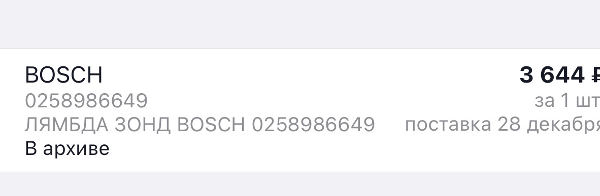

Замена датчика все решила
Какой купил то в итоге?
0258986649 бош
537 в конце вроде как должно быть
