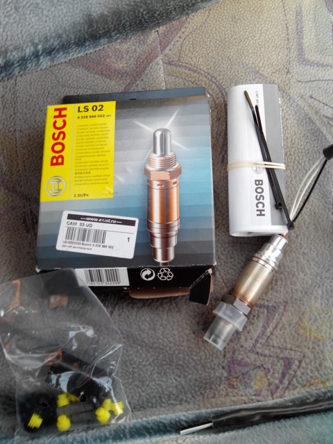

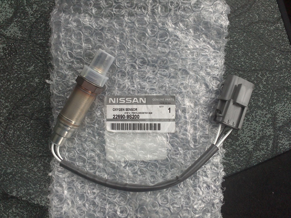

Всем доброго времени суток! Заказывал лямбда-зонд (оригинал) еще 8.01.2015 года, сказали что недели через три придет, но прошло уже почти 2.5 мес. Хотел уже забирать деньги, но вчера наконец то позвонили и сказали что пришел мой заказ.

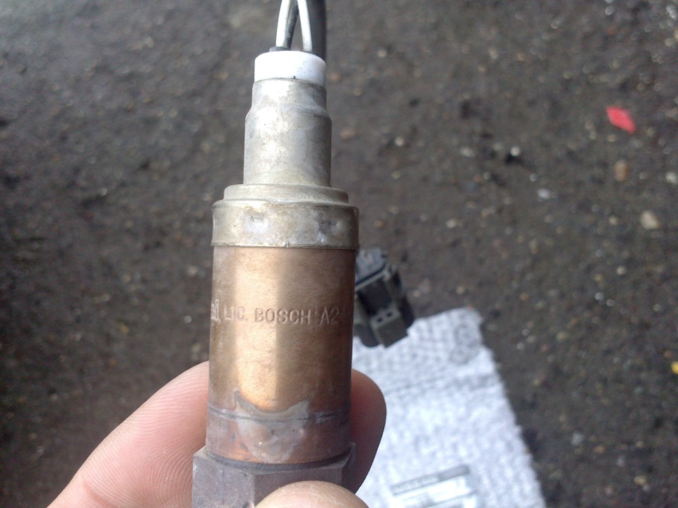

Заказал оригинальный, потому что не внушают доверия мне "дубли" фирмы BOSCH и лямбда-зонд, который ставят от Лады Калины, хотя по стоимости дубль существенно ниже оригинала. Старый открутил без проблем обычным рожковым ключом на 22". Старый оказался таки фирмы BOSCH.

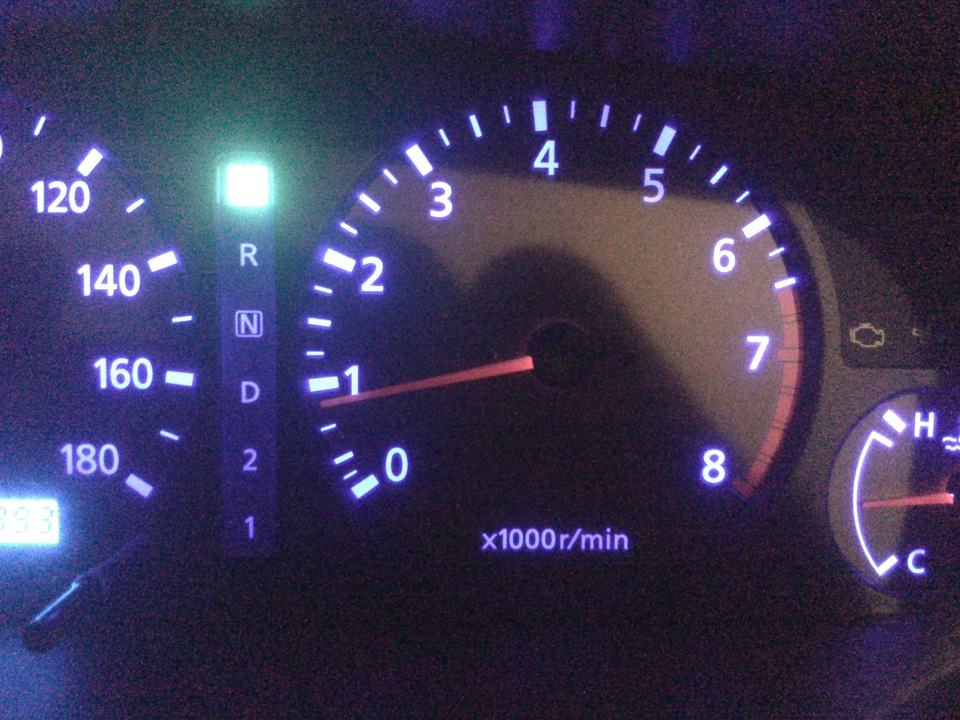

Не знаю какой у него пробег, но показания у датчика совсем не соответствуют норме. поэтому ставим новый. После замены завел двигатель, работает ровно, обороты не плавают, но по прежнему завышен холостой ход (где то 950 об/мин показывает)
Пока изменений никаких нет, но расход бензина должен упасть. Все же в раздумье брать ли контрактную дроссельную заслонку или нет? Наверно возьму, и еще надо повторно поменять свечи, фильтр тонкой очистки топлива, сетку в баке и промыть форсунки. надеюсь после этого машина снова "оживет" станет резвее! если уж это не поможет, тогда начну ковырять ЭБУ!

а когда ты снимал фишку у тебя движок обороты набирал, должен был набирать сразу а потом сбрасывать
обороты у тебя после чего завышены стали?
почисти дроссель проведи обучение у меня так же завышенны были . схема обучения есть у меня на странице. мне помогло
после замены прокладки КХХ! попробую завтра твой алгоритм
