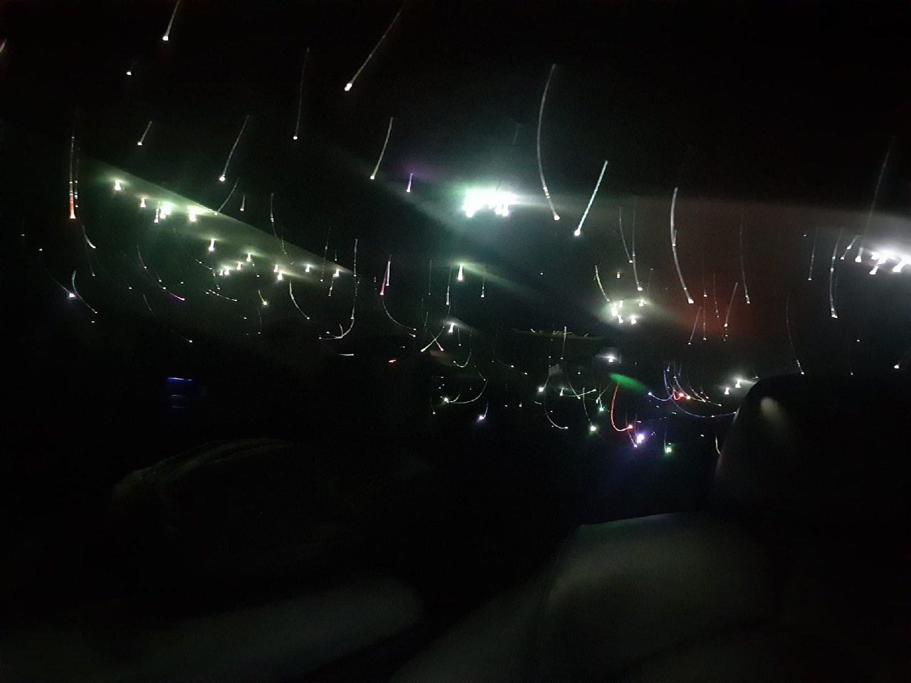

Просто работа фонарика и вид с верху.
Звезды вид с верху 1
Звезды вид с верху 2

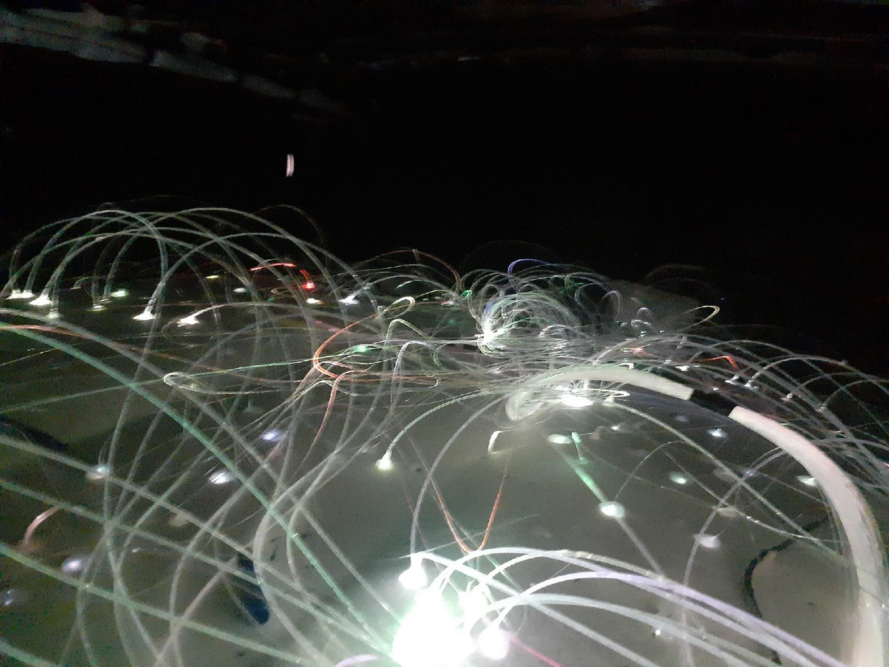

Не обрезанные звезды вид с снятым потолком.

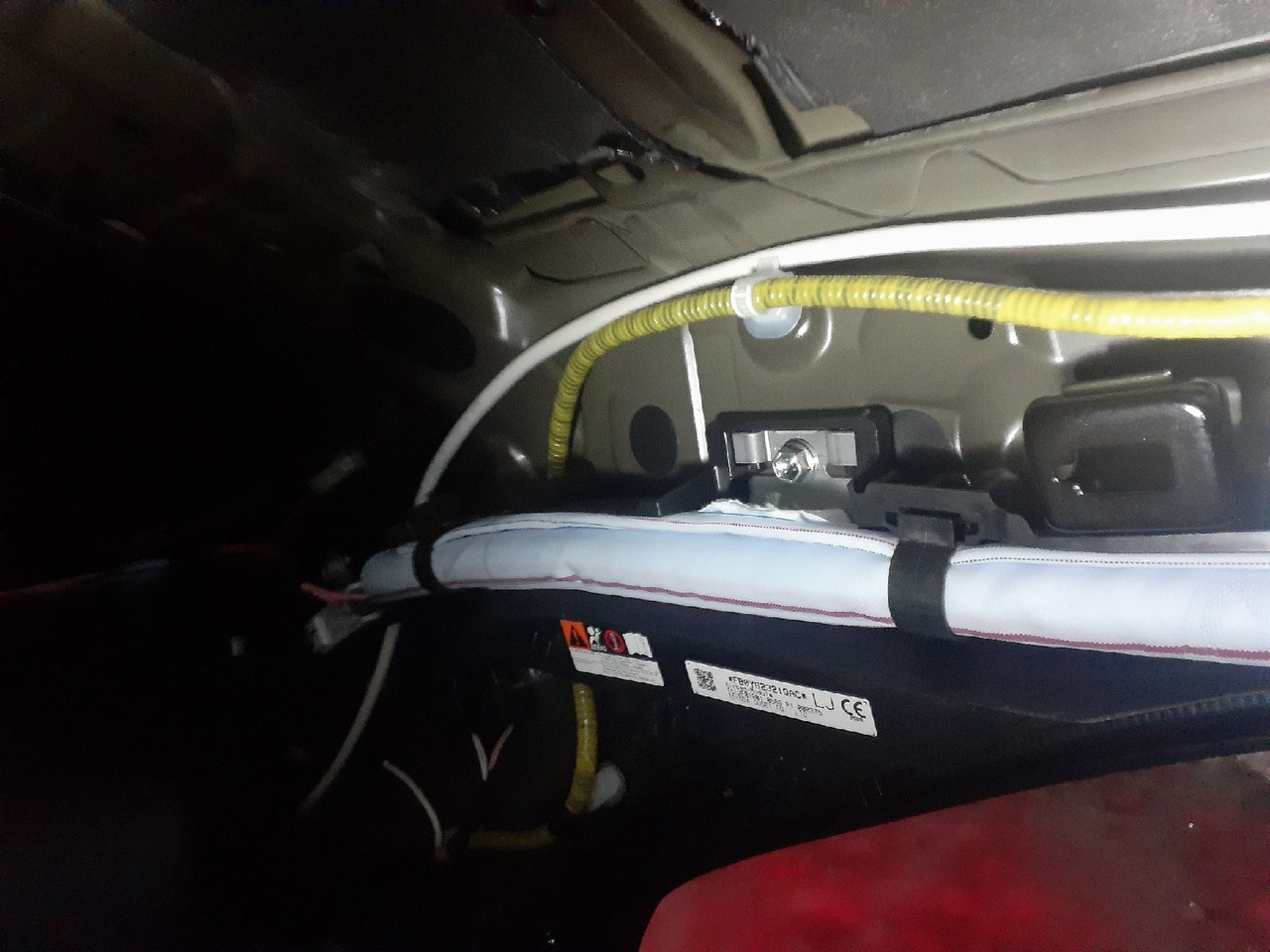

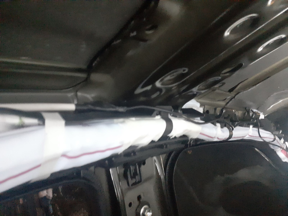

Белый провод — это провод идущий от фонарика по крыши и заходит через заднюю стойку и прямо в багажник под обшивку и к задней левой фаре. Провод взят у меня 2х жильный медный сечение не помню но он для домашних розеток, ламп и т д.
Опять этот провод. А в габажнике он подключен и припаен к левому фонарю и масса тоже взято от фары, а плюс с габаритов так как тока срабатывает датчик света сразу загорается небо, прикольно днем заезжаешь под мост, а оно чик и светится

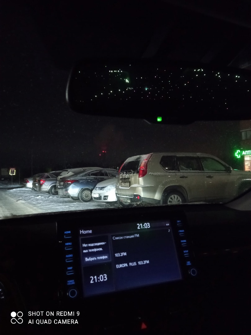

Ну и вот секретное фото как там все выглядит)))) и то она на столько секретно что видно только в зеркале заднего вида))) но смотрится вроде бы не плохо. Я вот вот все нафоткаю и выложу до Нового Года у меня еще 4 дня есть)))
