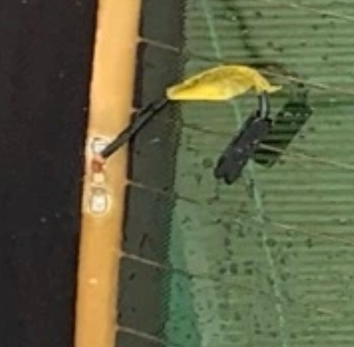

Сегодня был у электрика, смотрели почему не работает обогрев заднего стекла.проверили реле, предохранитель, напряжение после включения на контактах стекла есть но ни одна нитка не греется, электрик сказал что нужна замена стекла(менять не хочется т.к при продаже хрен докажешь что авто не билось в заднюю часть), может кто сталкивался(есть подозрения что нет контакта на пайке самого стекла).

Можно сделать фото, видео при замене стекла… Не вижу проблемы…
Блин ну обидно целое стекло менять((
можно найти обрыв и попробовать — контактол.
Проблема как мне сказали не в нитях а в пайке к стеклу
контакт отвалился совсем или как ?
Та не визуально на месте
я бы зачистил в сторонке и прозвонил
Нашел такой совет…
"Берем никелированную ленту 10 см для сварки аккумуляторов. По центру паяем клему оловом. Аккуратно зачищаем на стекле токопроводный слой на длину ленты. наждачка 2000-ная или мельче и без фанатизма. Никель ленту так-же зачищаем. Обезжириваем. Тонкий слой клея на серебре, ленту плотно прижимаем, чтобы по краям излишки клея вылезли. 2 пластины из жести скотчем оклеиваем, чтобы клей не прилип, прижимаем к никелированной ленточке и с обратной стороны магнитами неодимовыми фиксируем. Можно еще распорочками поджать. И на сутки застывать оставляем. Пятно контакта огромное, нагрева в месте склейки практически нет. Пользуемся. На моей машине 4 года пробега, и друзья так-же не жалуются."
Спасибо завтра электрику покажу

Я имел ввиду эти контакты
