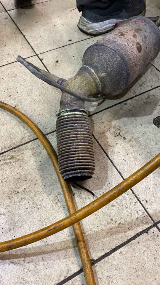

Началось всё с того, что я купил этот автомобиль с пробегом 112 тыс.км. в январе 2020 года с уже имеющейся вибрацией в холодное время года при оборотах 1000-1200.
Драйв и форум подсказали, что это гофры. Меня это немного напрягало, но только зимой. Летом вибрации не было вообще. Ездил и ездил.
Однако недели три назад, когда пробег уже подошёл к 159 тыс.км. появилась новая проблема: начало тянуть выхлопом в салон.
Выхлопной дым был перед банками катализатора. Варианта два: или прокладка у блока или трещина.
Были куплены гофры 55*200, прокладки, гайки, шпильки. Ремонт производил у друга в гараже.
Снял полностью впуск, термоэкран. Гайки чугунного коллектора открутились без проблем.
Под машиной открутил демпферы труб от кузова, железную опору, к которой прикручена раздатка (поддомкратив перед этим саму раздатку.)
Далее выхлоп держится тремя болтами у мотора. Один болт по выхлопу 4,5,6 цилиндра, и два по выхлопу 1,2,3 цилиндра. Именно в такой последовательности откручиваются, т.к. до нижних двух добраться проблематично, и все на ощупь. Дальше смотрим на хомуты, которые соединяют магистраль выхлопа. и понимаем, что без болгарки его не снять, т.к. болты и гайки от реагентов настолько скорродировали, что там давно уже нет резьбы. Подлезть к гайкам не реально, т.к. они повернуты к кузову.
Берём шлифовальный диск и долго и нудно стачиваем шляпку болта (которая ещё гладкая, т.к. заклёпка).
Открутил всё, отвожу чугунные коллекторы от ГБЦ и один из них (коллектор) просто ложится. Трещина по флянцу, сразу за ним. Да такая, что коллектор держится на маленьком куске железа.
Ладно, отрываем, в сторону его.
Пытаемся вытащить выпускные трубы, а они не идут. Один тащит, другой в яме толкает.
И так и эдак, упираются своими ушами…
Лезем в Ютуб, смотрим как снимать. Нахожу видео, где в сервисе снимают только пластиковый короб воздушного фильтра (при этом впуск на месте), откручивают снизу и с лёгкостью вынимают весть выпуск.
Да как так то?! Внимательно пересмотрев видос, было замечено, что уши выпуска отпилены. Причем в самом видео про это ни слова. Ни в момент снятия, ни в момент установки обратно. Такой маленький нюанс, который сможет сэкономить вам кучу времени.
Что ж, берём болгарку, срезаем уши и вуаля! Весь выпуск вылетает со свистом.
Далее нам необходимо зафиксировать трубы до гофры и после, чтобы не нарушить геометрию.
Кладём выхлоп на стол, и арматурой в 4 точках привариваем к этому же столу. Держится, люфта не имеет.
Отпиливаем старые гофры, которые по длине что то около 160 мм. Зачищаем трубы с обеих концов, и вставляем новую гофру. По диаметру она чуть больше, труб выхлопа и садится идеально, не смотря на то, что по длине 200 мм. Центруем, прихватываем с двух сторон сваркой по нержавейке и отпиливаем удерживающую арматуру.
Отпилив, можно крутить выпуск, приваривая окончательно гофру. Заодно и лопнувший флянец.
Со второй трубой производим те же манипуляции.
Собираем обратно: возвращаем трубы на место, вставляем в хомут, который нужно или почистить внутри или поменять, чего я не сделал и пока на данный момент у меня там звук как у лады про-спорт. Возвращаем опору раздатки, прикручиваем на место всё. Коллектор прикручиваем к блоку.
Привариваем уши труб — прикручиваем. Далее 3 болта крепления к мотору, и вроде бы всё… ставим впуск на место.
Сборка происходит значительно быстрее снятия.
Из расходников менял только прокладки коллектора к блоку и всё. Хотя были заказаны еще треугольные прокладки, но т.к. не откручивал чугунный коллектор от трубы — не менял.
Описывается всё быстро, однако на самом деле времени заняло день воскресенья и вечер понедельника.

Снимал мотор обслуживал. И с дуру все болты закрутил до конца и нашел отсутствующие детали. Вибрация стала сильнее. Сегодня температура упала до 5-8 градусов. Я завел и чуть не обосрался. Так колбасило весь салон. Думал три цилиндра не работали. Убрал болт который крепится к коробке. И отрезал его ухо. Стало тише раз 5. Примерно как и был раньше. А вот вибрация на ХХ. 680-720. Всегда. Пока не прогреется и не изменится видимо геометрия выпуска. По мере прогрева звук и вибрация пропадает. Летом меньше зимой больше. Можно сказать постоянно на небольших поездках.
Надо было их переварить. Но я покрутил их в руках. И они хорошо так гнулись. Чуть ли не под 45° когда таскал от мотора к мотору.
Теперь вот придется мудохаться видимо.
А вот так отрезал. Думаю ещё выкрутить болт соединяющий две магистрали между собой.
Сегодня диагностировал клиенту.помошника в салон, поднял он 1200 оборотов держит, и в этот момент гофра 1.2.3го цилиндра Начинает так трестись, как не передать и там такая вибрация вся идёт на кузов.гофры целые, проблема как всегда в инженерах мать их, раньше на 3.2 и 3.6 католизаторы были жостко связаны между собой, сейчас это две независимые трубы, в конце связаны хомутом стяжкой в две трубы, но это лажа.вывод гофры слишком мягкие, и при оборотах 1200 ее начинает колбасить.поэтому когда меняют гофры 3х слойные проблема исчезает, потому что становится продолжением трубы как одно целое.все что новое у вагов не всегда к лучшему.)))
Как вариант. В итоге стяжку труб оставили или убрали?
Пробовал без нее ище хуже.в итоге гофры менять будем.без вариантов

Не должна гофра становиться одним целым. Мотор на подушках при разгоне наклоняется и тащит за собой через жесткую гофру глушитель. Гофра не выдерживает и быстро рвется. Гофра должна быть мягкой и герметичной, тогда она будет гасить все колебания и долго ходить.

После замены гофр, вибрация в диапазоне 1000-1300 оборотов пропала, есть небольшая на холостых, пока мотор не прогреется нормально. Или под сброс газа. Но это где-то в другом месте. А гофры с виду не продиагностировать. Могут быть и "ничего", но состояние уже уставшее.

Да, результат-то не написал. Вибрация ушла, ощущение теперь, как от новой машины))

По информации с того же форума по турам, вибрация из-за того, что гофры дубеют или порваны. Однако у меня они не порваны, мягкие. Но сетка вокруг них порвана, и гофра уже не в своем первоначальном виде, а растянута. Что даёт, в свою очередь, свободный ход
