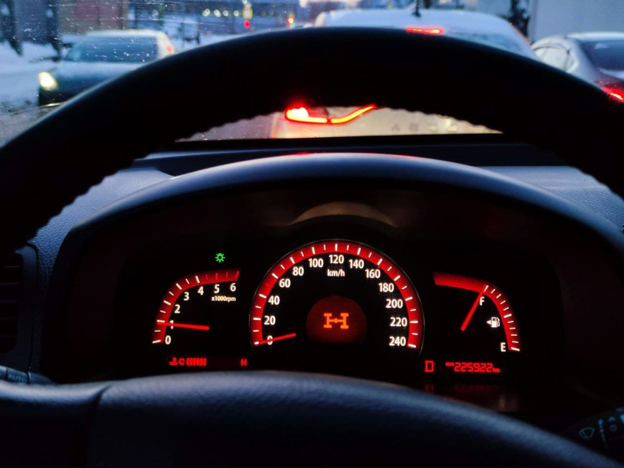

Хотите прикол? В прошлый раз я радостно сообщил, что починил машину. Писал ту запись на парковке, отъехав от сервиса на пару км и остановившись на обед. Вернувшись с обеда и заведя машину я не поверил своим глазам…
Вновь загорелась ошибка раздатки, но ошибки ЕСП и АБС на этот раз не горели. После звонка в БК мне посоветовали покататься денёк — возможно вода или конденсат скопились в разъёме и дали эту ошибку. После 3 дней ошибка не пропала, и снова здравствуй автосервис "Большой Кореец", мой второй дом в этом году.

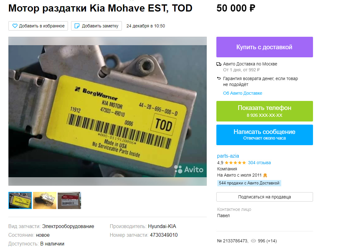

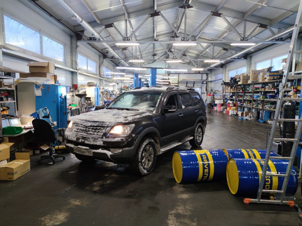

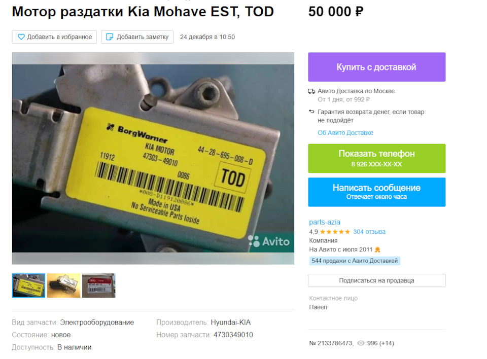

На этот раз подтвердился худший сценарий — ошибки по АБС и ЕСП пропали, но осталась гореть ошибка моторчика раздатки. Приговор: моторчик под замену, цена замены с работой — 56 тр. Учитывая, что с начала декабря я уже ввалил в машину больше 30 тысяч, у меня волосы зашевелились на голове. Но что делать, надо менять. Да, я нашёл статьи, что кто-то чинит эти моторы: www.drive2.ru/l/585634528643531055/
Спросил у БК, можно ли починить. Ответили, что пробовали чинить, но эффект от ремонта кратковременный и, само собой, без гарантии. Привык доверять профессионалам, поэтому было решено менять на новый. В итоге сегодня утром забрал машину, очень надеюсь, что новый 2022 год таких "подарков" принесёт гораздо меньше. А я, тем временем, решил создать тему по болячкам Мохава. Ведь в процессе выбора машины перед покупкой я остановился на Мохаве потому, что был очень обнадёжен сообщениями на форумах максимум про поломку АКПП и пневмы, и 99% водителей уверяли, что машина беспроблемная и очень надёжная. Решил, что пора исправить эту недоработку и поделиться личным опытом по итогу года эксплуатации б/у KIA Mohave.

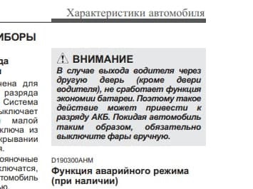

5) Сами загораются габаритные огни на парковке и высаживают аккумулятор! Откровенный заводской глюк у дорестайловых Мохавов. Я вылечил это установкой ДХО в полнакала и режимом АВТО для фар. Вот мои темы: www.drive2.ru/l/580879140853384529/ www.drive2.ru/l/594743982479695325/ Писк, описанный мной во второй теме, исчез, после установки другой USB-зарядки.

7) Поломка моторчика раздатки. То, что случилось у меня сейчас. По словам специалистов из БК, этот моторчик массово выходит из строя при пробеге 200-250 тысяч. В этом году очень многим они его уже заменили. При мне ставили в другой Мохав. Сырость и реагенты играют свою злую роль, на таком пробеге всё начинает гнить, в том числе проводка и датчики…

Не ну ты мечта любого сервиса ) у меня тоже была эта ошибка, и она постигнет любого владельца ) приговор стандартный, 56к новый мотор, никто больше, чем поменять узел в сборе делать не будет. Как и в ссылке я разобрал свой моторчик, проблем стандартная, попадание влаги, закисание механизма, чистка, смазка, герметизация и поехали, затраты рублей 500. причем свой я разбирал 2 раза и 2 разные проблемы были. Можешь почитать блог. На крайняк это просто моторчик, по любому они есть похожие и болт в болт, и продаются отдельно.

восстановленный моторчик в барахолке продают 25 к
www.drive2.ru/market/offe…l7-balancer-8080-BAL-2738
37 р на zzap

4730349010 этот номер детали? моторчик
Да. Он же на Авито…
Не спешите никогда покупать такие детали в сервисе, заказывате сами всегда. Да, надо подождать доставку, но за 38-39 можно купить ваш моторчик, если надо прямо сегодня, 40-42 он стоит.
Это да. Боялся до НГ не успеть…
zzap.ru

А как же поломка блока накала? Крайне специфичная штука, если человек до этого не знаком был с дизелями, как я. Ну и про самозагорание габаритных огней — что это, если не типичная болячка? :) Да, по сути мелочь, но прежде чем понять, в чём дело, хозяин авто может несколько раз перед этим попасть на полностью высаженный аккумулятор. Загораются то они практически без системы, отследить сложно.
Самозагорание габаритов происходит только если Сигнализация стоит какая либо, если ты пользуешься центральным замком то такой штуки, насколько я помню свою машину до установки сиги, не было. Тут весь прикол в настройке доп оборудования
Судя по форуму нет, проблема на заводском уровне: www.drive2.ru/l/580879140853384529/
И вот картинка из официального руководства.
Но ты же выходишь через дверь водителя))))
И забираю вещи с заднего сиденья. Сколько раз у меня так было, что прихожу, а габариты горят)
На Сангйонге актион также- все двери кроме водительской не гасят габариты= корейская болезнь?
Если ты выходишь из машины, закрываешь ее на сигналку, то они загораются, и стоит только открыть дверь они сразу сами гаснут. Я так замечал
