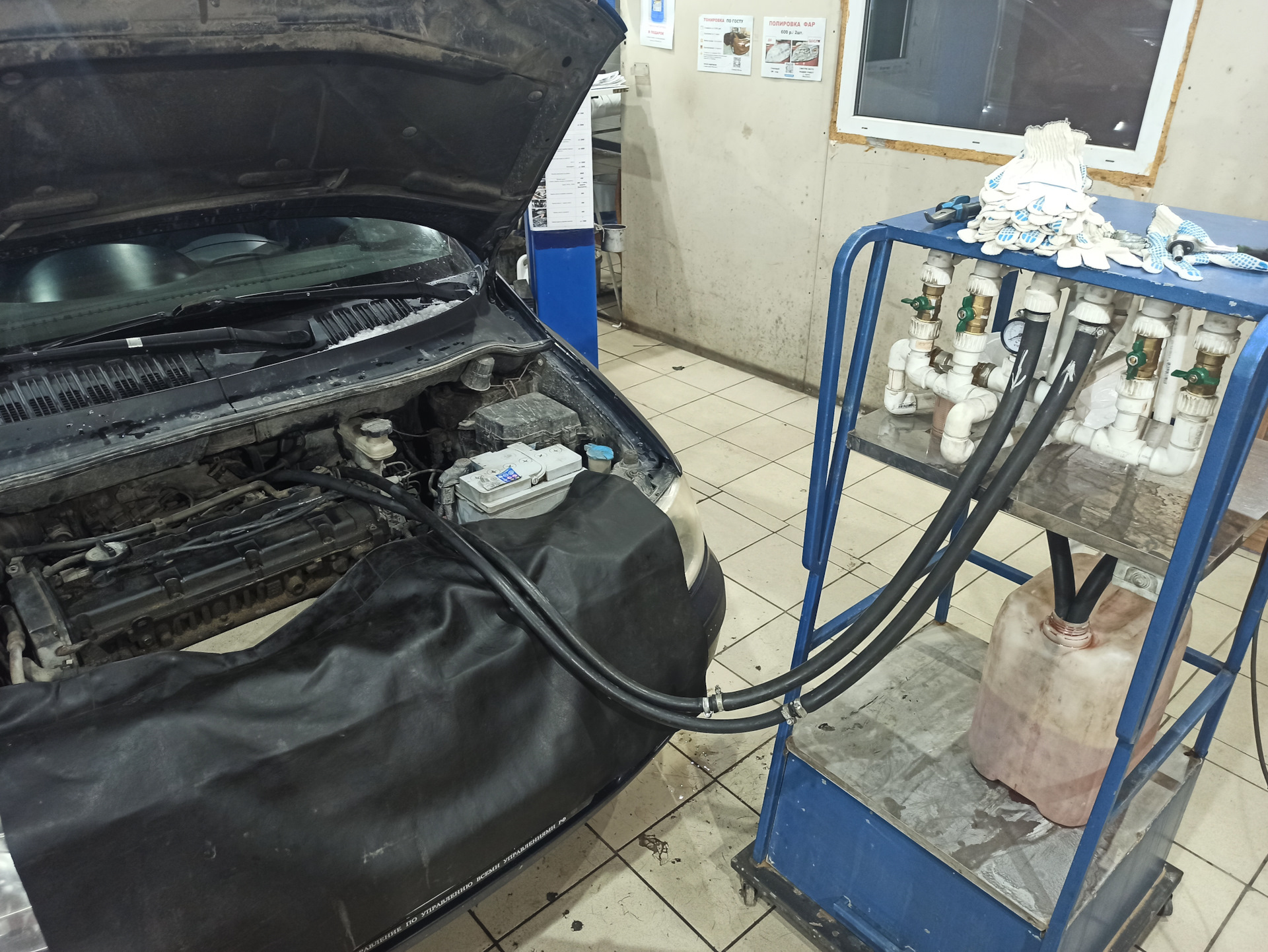

Попробовал решить проблему с печкой, приехал в одно СТО что было свободное там особо не стали разбираться, и предложили промыть радиатор печки.(Бизнес ничего личного) Якобы это в 85% решает проблему !
Ладно денег стоит не больших, сделали, но проблема не ушла, в итоге стали капать и пришли к тому что не работает заслонка отеплителя, прикрыли вручную, пошел адски горячий воздух, теперь понятно почему у меня периодически шел холодный воздух был подсос. Посмотрел сколько она стоит и оху…при чем как я понял, нет ни каких дублей! Что делать? Искать контрактную? Чинить свою? как я понял там моторчик с шестерёнками!
Подскажите кто сталкивался…
Закрутили в таком положение теперь жара, периодически приходится выкл. печку.

Прогнал 25 минут Раскоксовкой GREENOL GR1040 Reanimator Compressor
И залил традиционно LUKOIL 5W-40 Genesis Armortech. Возможно все это дело не много почистит двигатель

Ну многие вещи б/у на Авито можно. Тот же отопитель.
