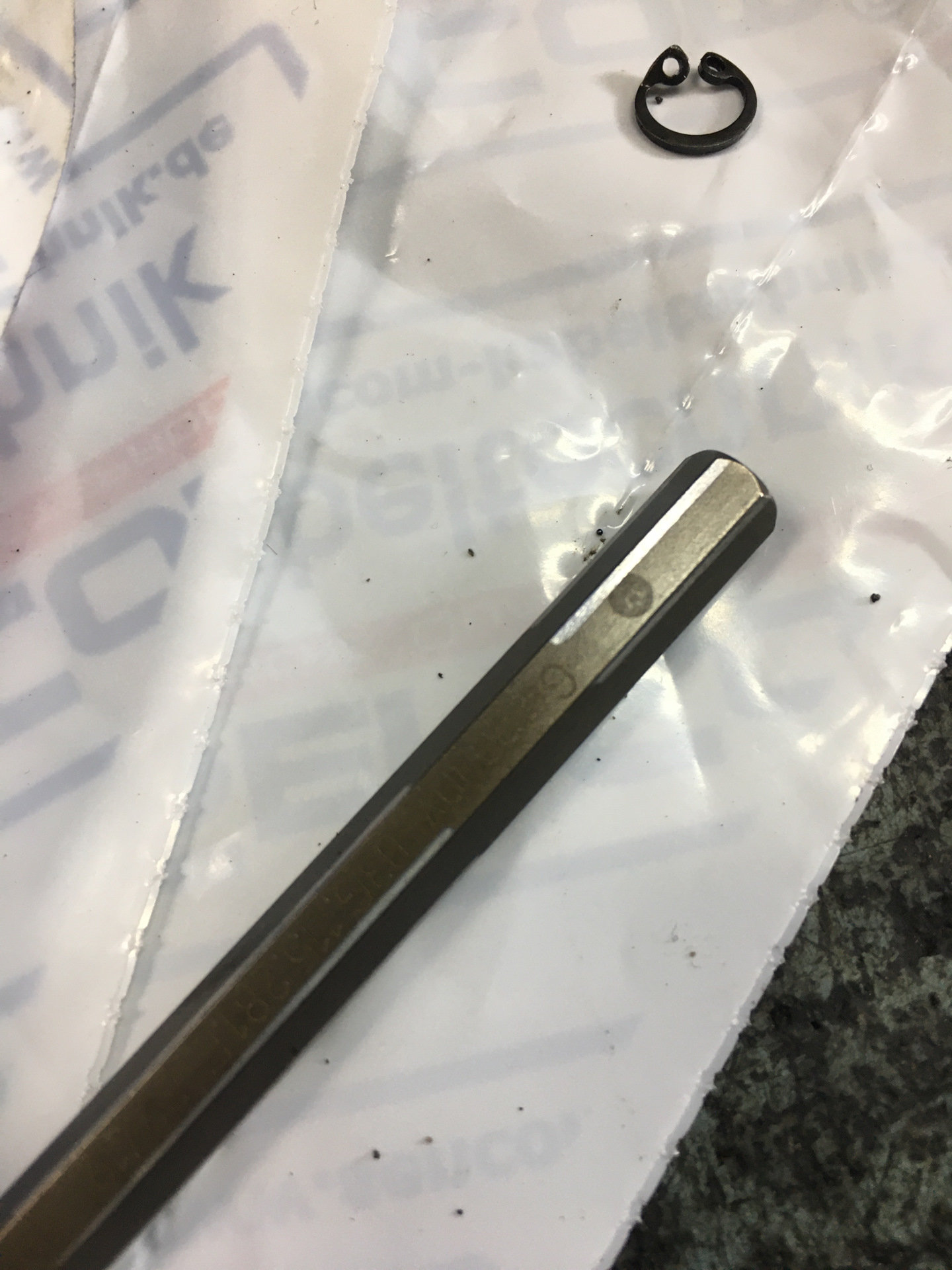

•Шестигранник масляного насоса,

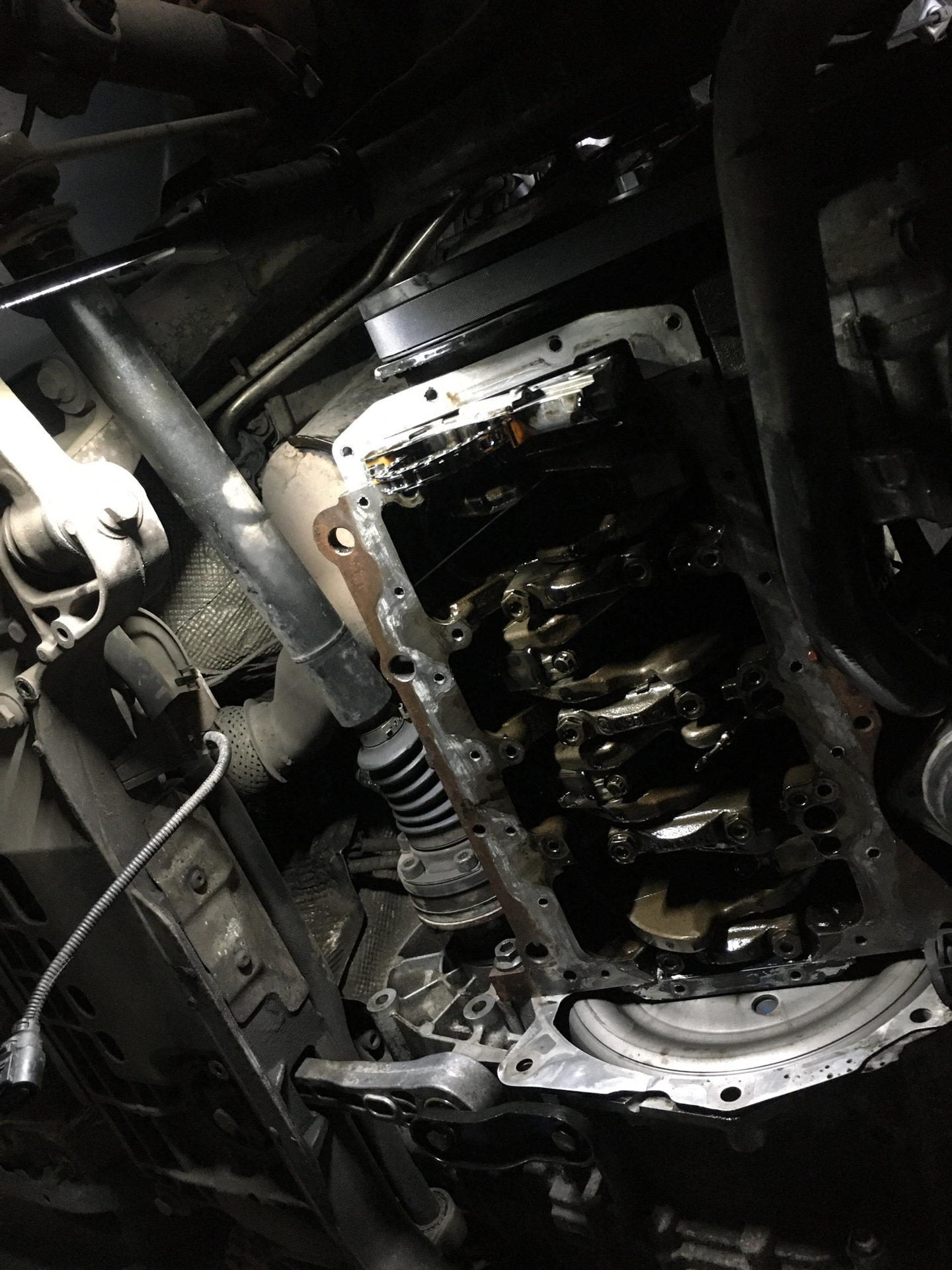

Гоним в СТО и наблюдаем :
Пробег этого вала где то 50 тыс. установив новый стало понятно что кастрация этого непонятного существа с балансировочными валами не избежна, начинаю собирать комплект для перехода на цепь, вообще интересно мнение тех кто это делал, плюсы и минусы и как самочувствие после длительной эксплуатации ?и стоит ли переделывать ?может восстановить этот механизм ?

Какой это по счету шестигранник?2?Переходят люди на простой маслонасос, и катают без проблем. Вибрации, если таковые есть, я думаю будет ощущаться на уже уставшем маховике, и то, это сугубо моё мнение. А так отчётов тут порядком, ездят люди, на новой сцепе или свежей думаю ваще ничего не замечают. Да и многие уже на 1 массовом маховике катают. В паре с маслонасосом думаю ваще не заметно. Я уже свой 2ой шестигранник откатал почти 100к. Но и в первом, при замене, износа в посадочном не было.
Это вторая была замена, ну с одномассовым это мне кажется крайности
Почему крайности. Есть спец.комплекты от Валео для перехода на одномасс. У меня товарищ, поставил б\у одномасс, а ранее заменил маслонасос. Поливает будь здоров. Никаких вопросов.
Какая цель перехода на одномасмовый маховик ?
Все упирается в цену. Цели у всех разные
Тоже задумываясь насчёт замены маслонасоса. Говорят что вибрация небольшая появляется
