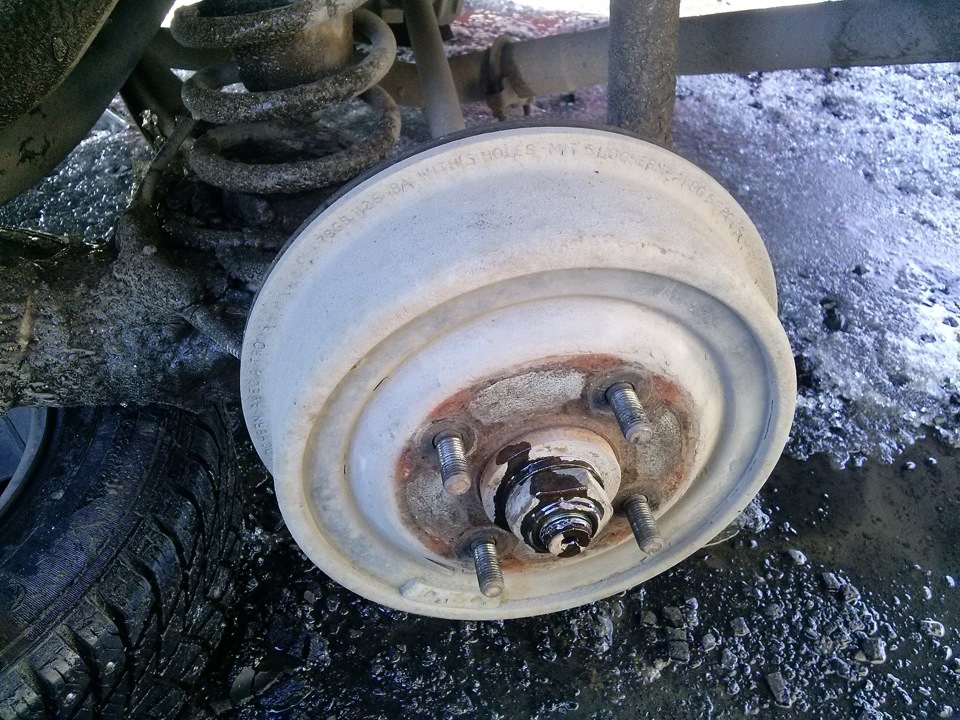

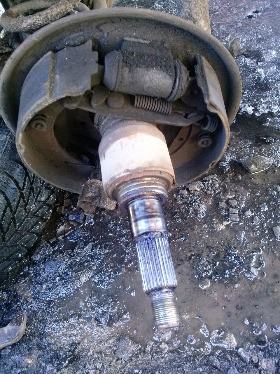

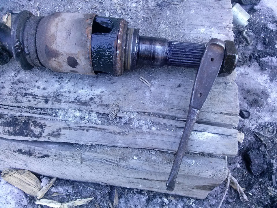

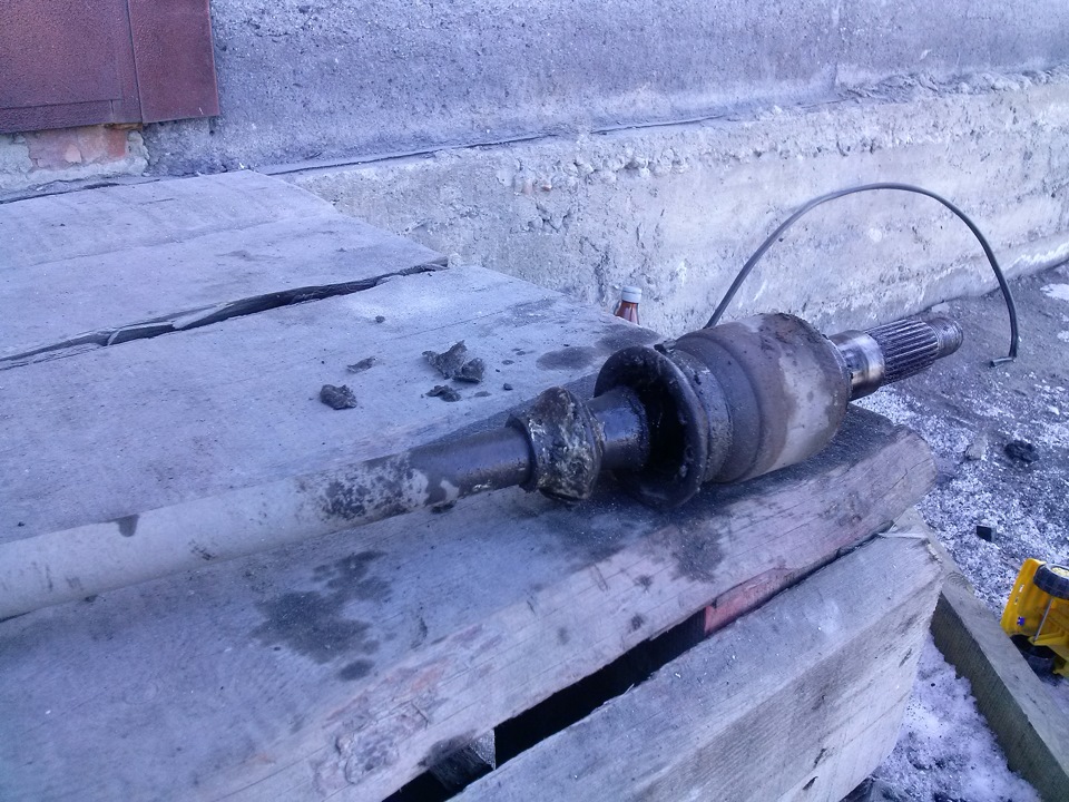

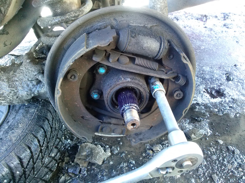

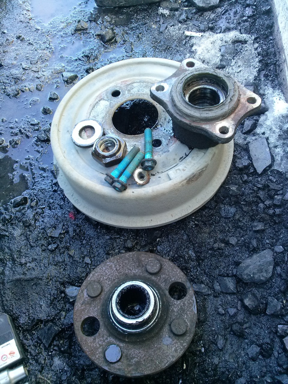

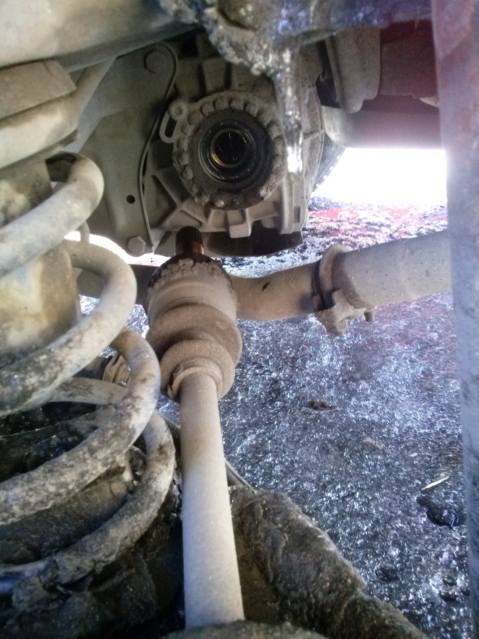

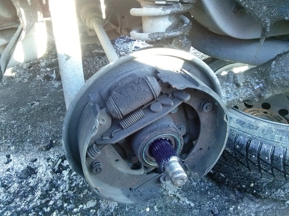

Всем привет! Наступили теплые весенние деньки, тает снег, на дорогах лужи, а это значит… а это значит, что должен порваться пыльник) Действовать нужно было незамедлительно. От предыдущего хозяина мне по наследству достались 2 пыльника, 2 пришлось докупить (родные пыльники только под заказ, а время не ждет, поэтому подбирал по образцу. По размерам подошли от Honda CRV, правда чуть коротковаты). Собственно об этом и запись в моем бортовике.
Процесс мытья, смазки, условно не показаны, так как руки были в мазуте)) А и еще, запаситесь перед разборкой большим количеством ветоши (тряпок)

Главное гайку не перетянуть, был опыт с клином
Да, главное не перестараться. А то с дури и хвост корове можно оторвать)))
