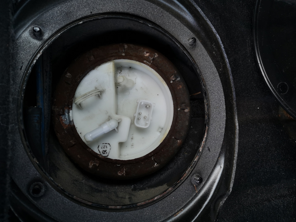

Снимаю задний диван и понимаю, что я там первый за все 300 тыс км — приятно! Даже не прорезан коврик.
Прорезаю окошко по заводским линиям.
Гайки не крутились.
Хитрый родной хомут, пришлось разрезать.
Отключил фишку, снял шланг, разлившимся бензином протер все от грязи и пыли.
Ударами молотка по большой плоской отвертке получилось открутить фиксирующую гайку-крышку. Еще раз пропылесосил все вокруг.

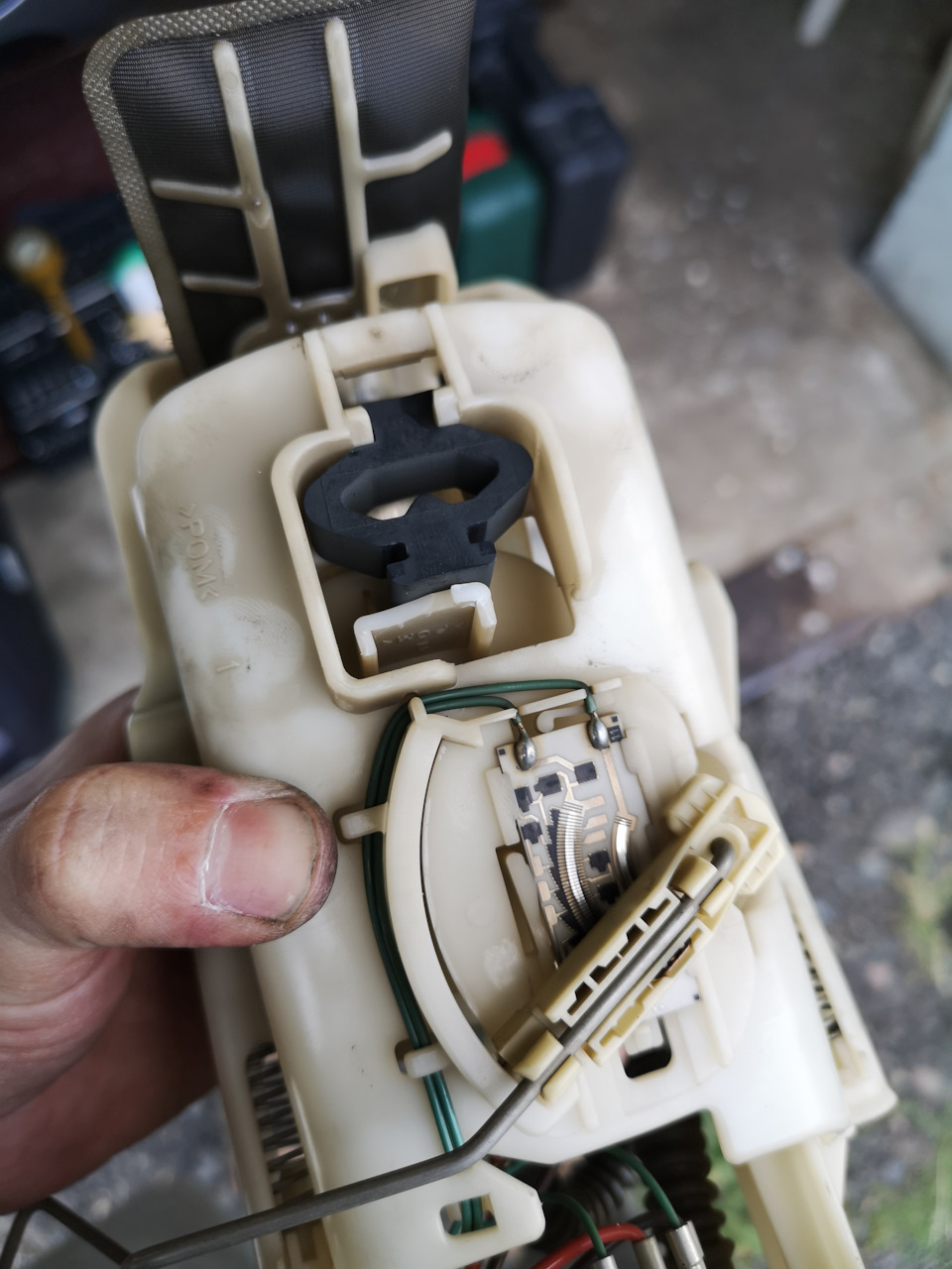

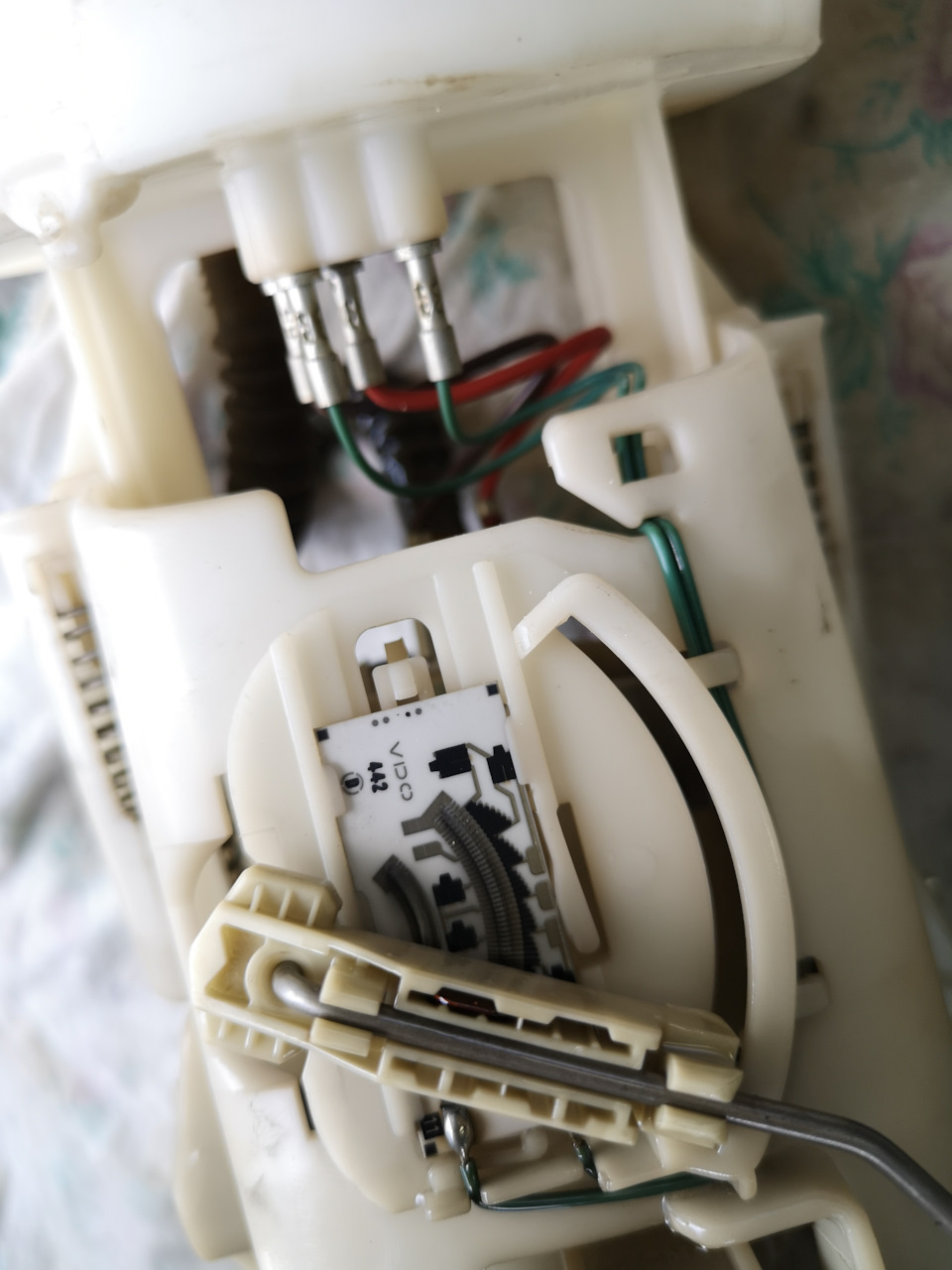

Достал топливный стакан, сразу же снял с него уплотнительную резинку (вылезла сместе со стаканом) и вернул ее на место. На фото видно.
Дорожки датчика уровня топлива в порядке.
Вот стакан в сборе.

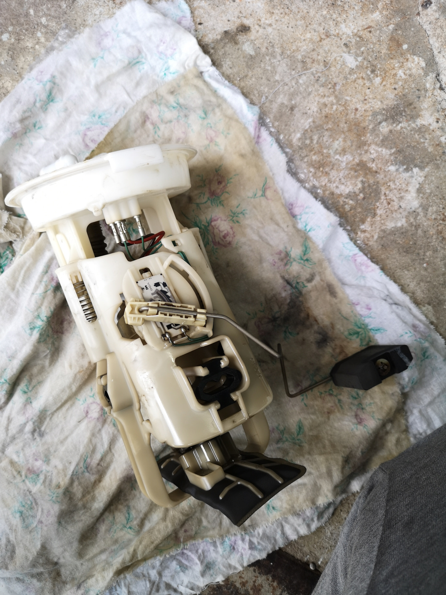

Резинки-подушки насоса оказались (сарказм: неожиданно!) очень хрупкими. 20 лет в бензине дают о себе знать. С виду идеальные, а как только тронешь — идут трещинами. Чтобы не повредить их при извлечении старого насоса, крепежные отростки пластика просто откусил.
Это первый раз, когда я пожалел, что не купил новый стакан в сборе =)
Извлечено.
Моя ошибка номер 2: за неимением инструмента для обжимки комплектных хомутов, взял обычные. Почему это ошибка, будет показано ниже.
Собираю, с большим трудом насадив трубку на штуцера.
Насос встал на место, подушка потрескалась, но выжила.
Готовенько.

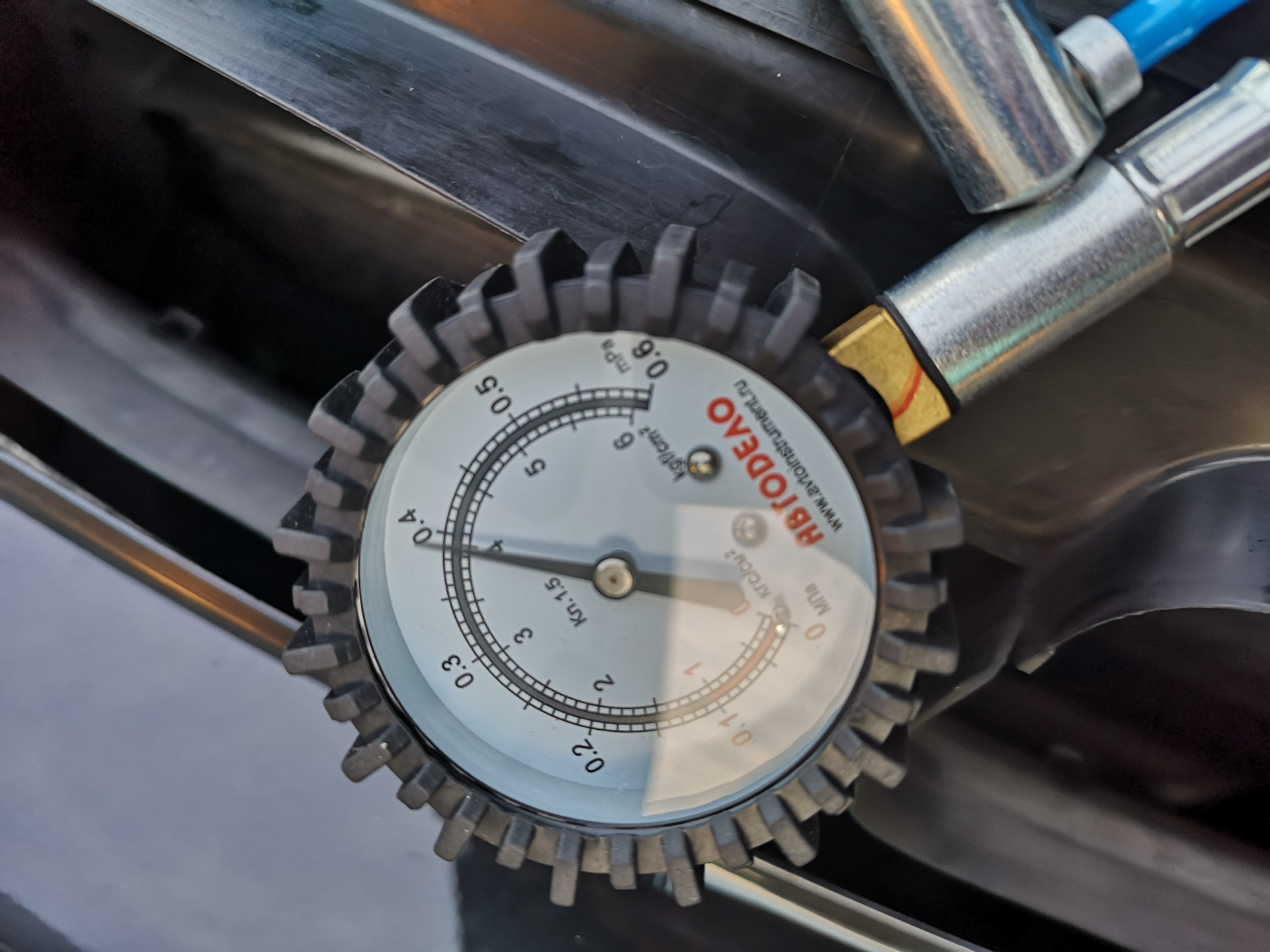

Катаюсь день-два и понимаю, что заводиться машина стала еще хуже, чем со старым насосом, можно и 3-4 раза крутить, пока заведется… Но явно замена насоса повлияла на все это, то есть я копаю в правильном направлении.
Снова меряю давление
Покупаю себе свой манометр и делаю для него переходник из жигулевского насоса для колес, так как ниппель на рампе в М54 стандартный колесный. Однако сам клапан-ниппель утоплен достаточно глубоко и он не прожимался накручивающимся наконечником шланга от насоса. Делать нечего — перед тем, как мерять давление я просто выкручивал ниппель из рампы и подключал манометр.
Выкручивая ниппель, меня не обдало бензином, так я понял, что в системе нет остаточного давления, будто в новом насосе снова неисправен обратный клапан, либо давление уходит все-таки в обратку.
А вот на заведенную давление с новым насосом в порядке.

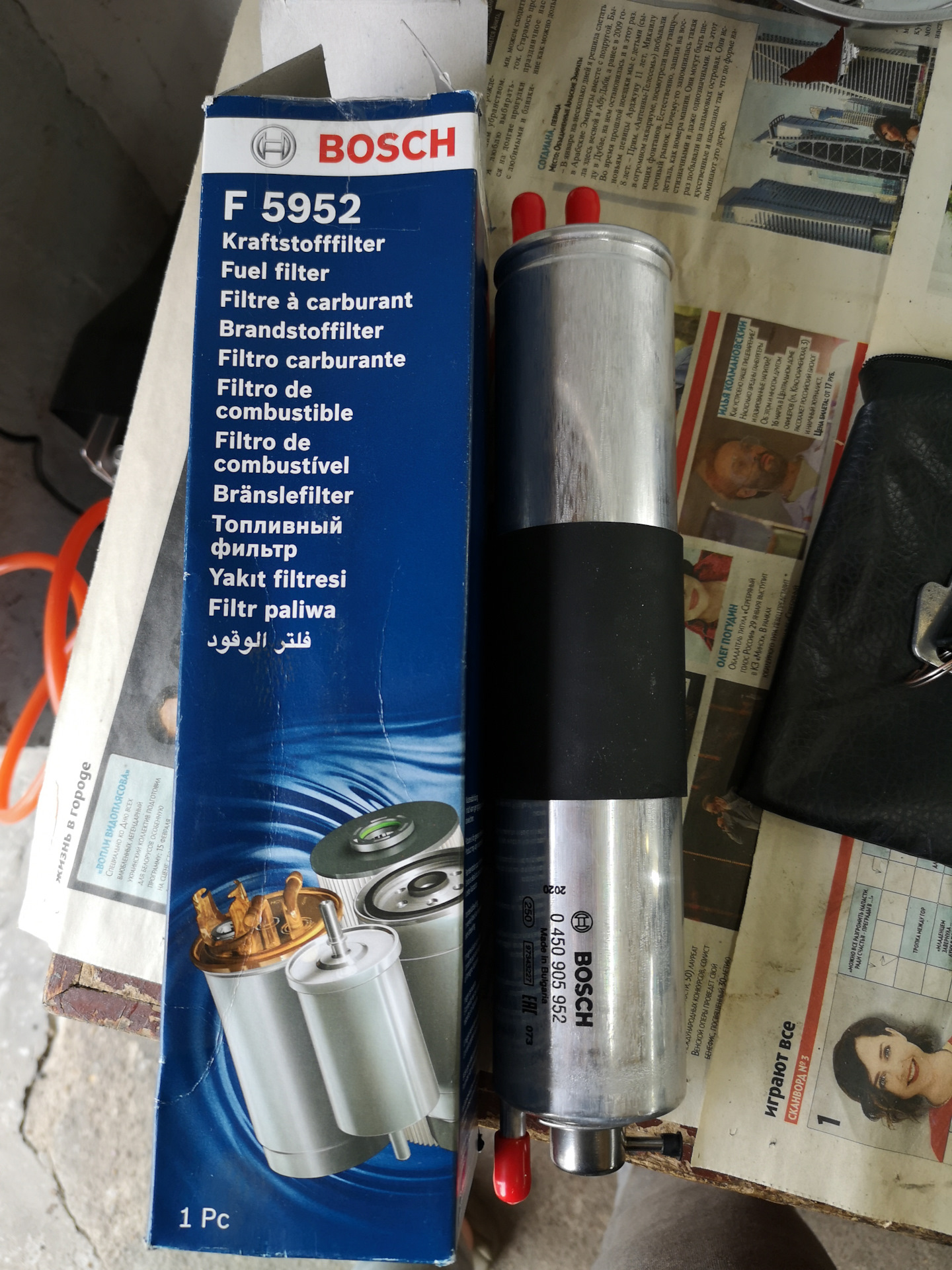

Все-таки меняю топливный фильтр
Уже скорее от безысходности покупаю и меняю топливный фильтр, чтобы в системе все было новое. BOSCH 0450905952 — 40 USD
А вот, что слилось со старого фильтра. Нафильтровал за 20 тыс. км пробега.
И что вы думаете? Ничего не меняется.
Ищем остаточное давление
На этот момент до меня уже полностью дошло, как работает топливная система, и хотел бы тут это выделить.
При включении зажигания топливный насос дает короткий импульс, накачивая рабочее давление. После этого насос включается уже в момент пуска двигателя.
Если давление куда-то уходит, получается этот самый эффект: с первого раза завелась на остатках топлива и заглохла, а потом заводится с 2-3 раза, когда давление снова накачается короткими пусками мотора. Что я и наблюдал у себя по манометру. При включении зажигания накачивается 3.5 бара и за секунд 10 уходит в 0.
Если остаточное давление держится хотя бы пару минут, этого уже будет достаточно, чтобы беспроблемно завести двигатель, но при полностью исправной топливной системе давление не должно никуда уходить.
Итак, исключаю вариант того, что это форсунки сливают давление, так как слишком быстро оно уходит. Плюс все-таки их проверяли и мыли.
Проверяю теорию о том, что перепутал шланги обратки и подачи с насоса. Оказывается, что все подключено правильно. Пережимаю шланг обратки и включаю зажигание — давление все равно уходит на глазах.
Снимаю топливный фильтр и дую компрессором в направлении бака. И слышу легкий свист. И тут до меня доходит, что это не обратный клапан (который был неисправен в родном насосе, кстати, как я и подозревал), а травит по гофре из-за хомутов!

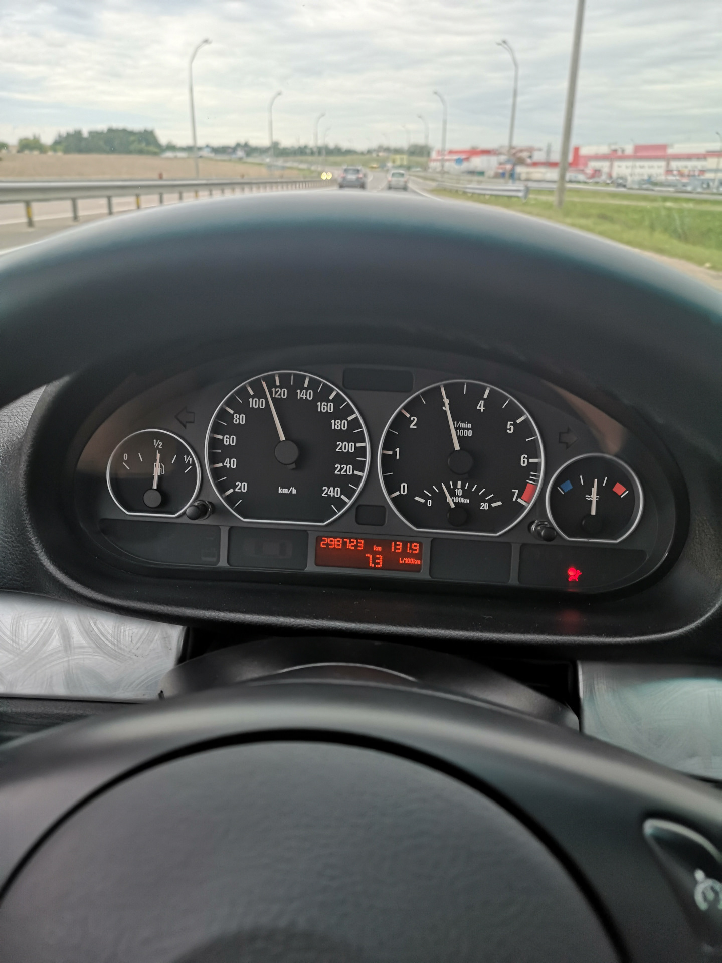

Ну а я поставил насос на место, и утечка пропала. Теперь машина заводится с пол пинка в любую погоду после сколько угодно долгого простоя. Подтраивания после долгой стоянки, check-и под нагрузкой на трассе — все вылечилось.
Более того, машина поехала на сцеплении! Я даже обратно снизил холостой ход компьютером до заводского значения.
После чистки форсунок распыл топлива улучшился, а после замены насоса стал еще лучше. Расход топлива упал до безобразия, на литра 2 точно! В комплексе все работы по топливной системе опустили расход на 3 литра!
Расход по трассе.
Расход спустя 30 км пробега.
Расход спустя 300 км пробега в смешанном цикле.
Сейчас в мороз за -10, исключительно по городу и пробкам, с прогревами по 10 минут я даже не вылезаю из 12 литров.
