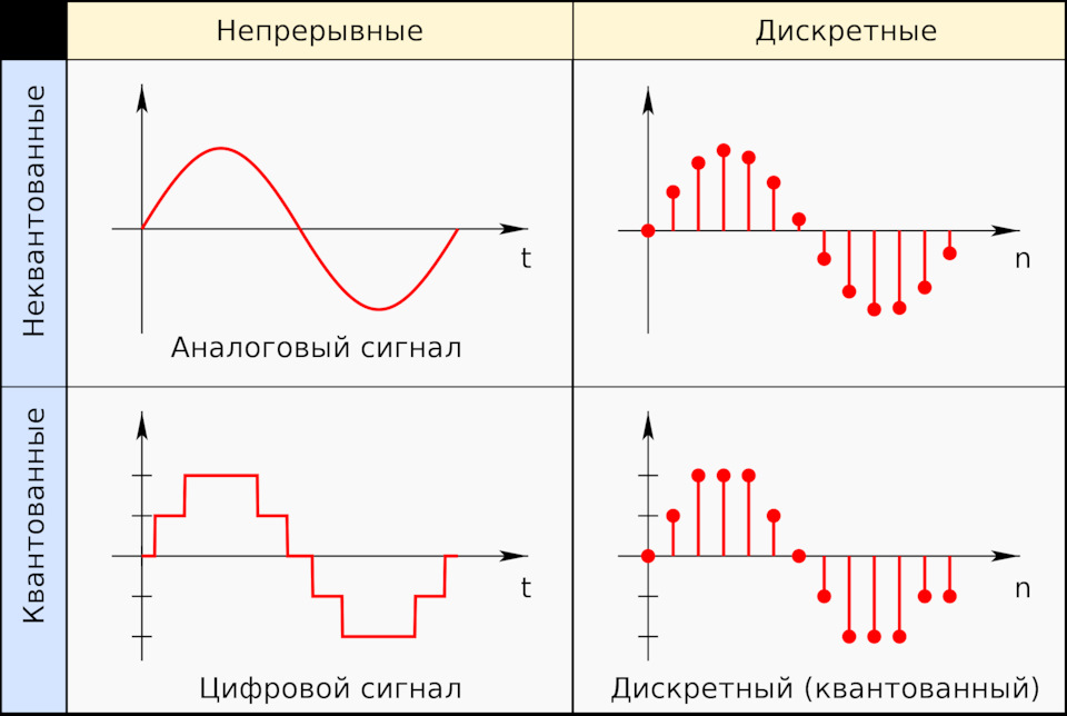

По сути это плеер с цифровым сигналом на выходе. Цифро-аналоговым преобразователем (сокращенно — ЦАП или DAC — digital to analog converter) будет внешний аудиопроцессор.
Что такое ЦАП, какие бывают и зачем нужны.
Что из себя представляет цифровое аудио и чем отличается от аналогового.
Что такое DSD и PCM. А так же S/PDIF и AES/EBU, которые встретим далее, просто и понятно на audiomania.ru

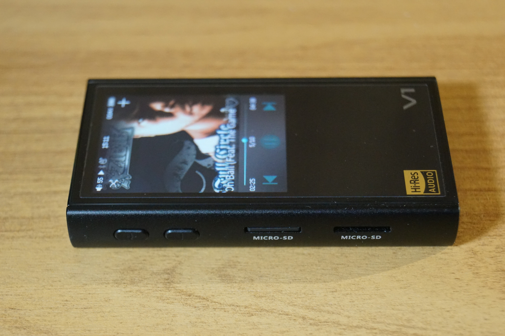

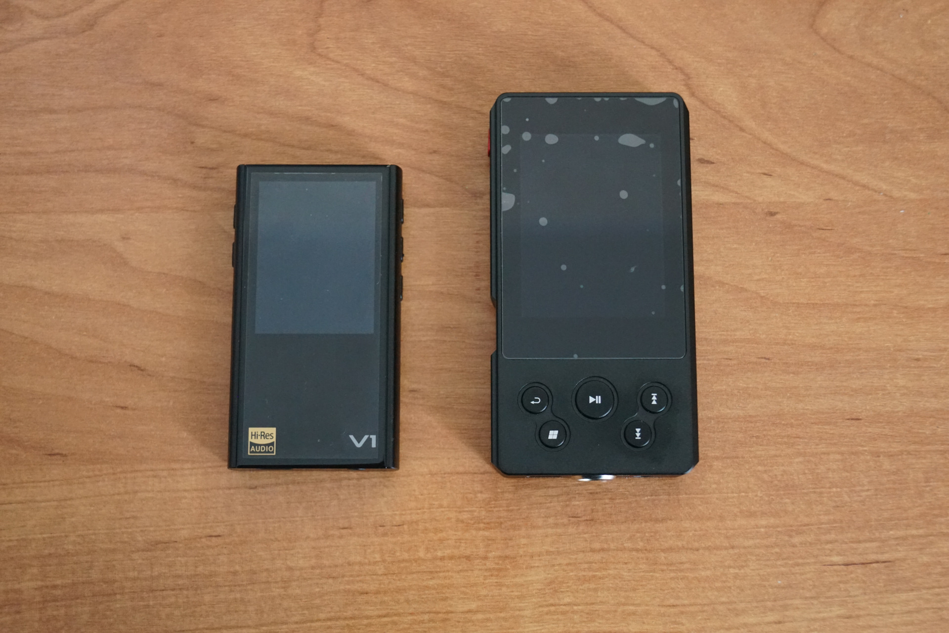

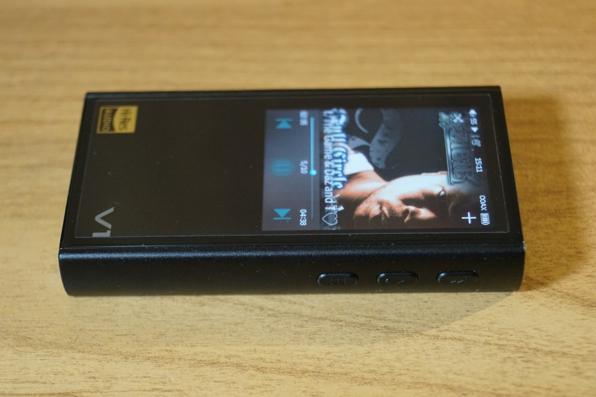

Компактный металлический корпус, размером 81×45×12.7мм и весом 80г.
Емкостный, сенсорный экран 2" 240×320 пикселей. Учитывая размеры, такого разрешения вполне достаточно.
Аккумулятор 1000 мА/ч, заявлено время работы более 25 часов, что вполне может быть.
Операционная система HiBy OS.

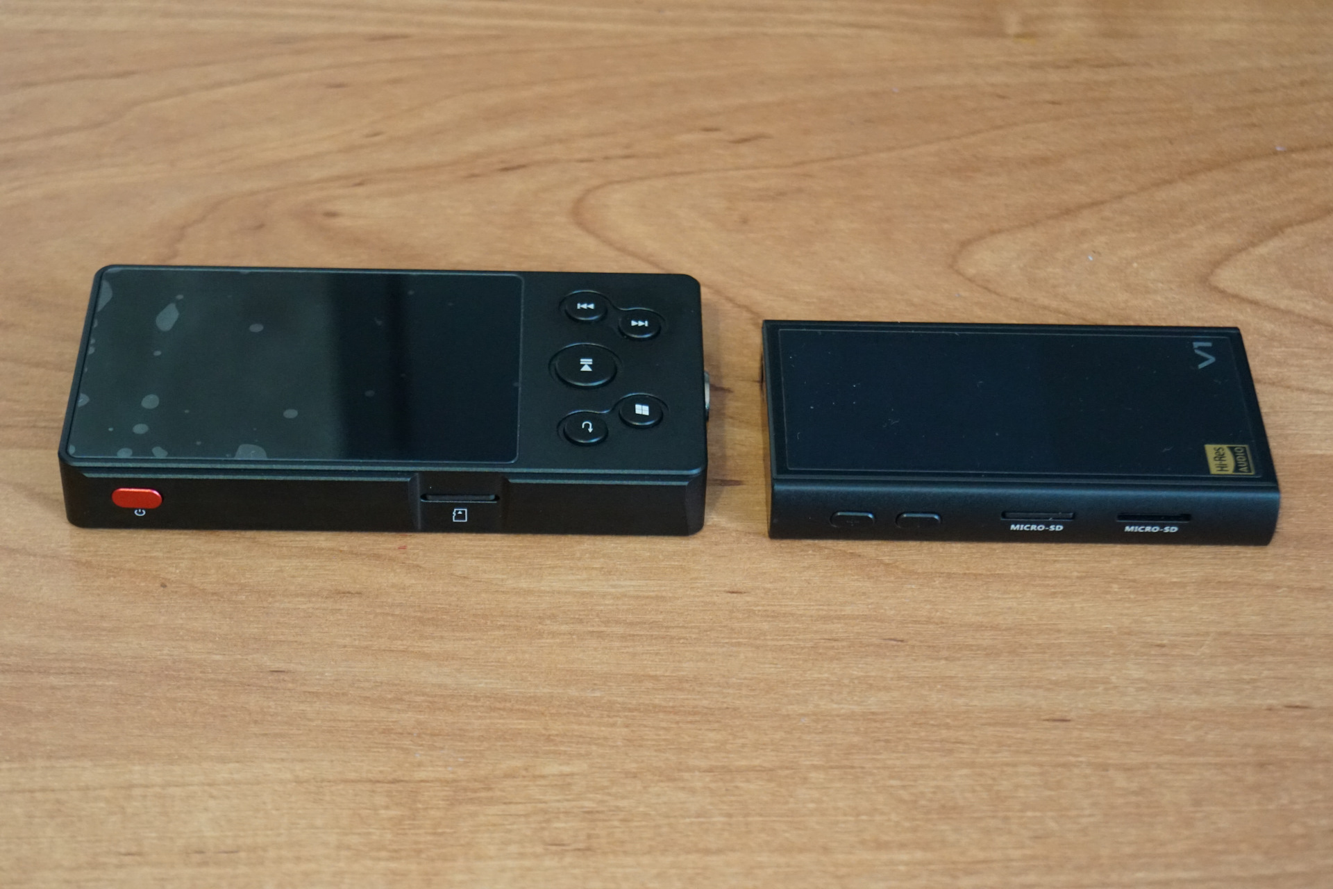

Слева два слота MicroSD до 256Gb и клавиши управления громкостью.
Справа управление воспроизведением и навигация по трекам.

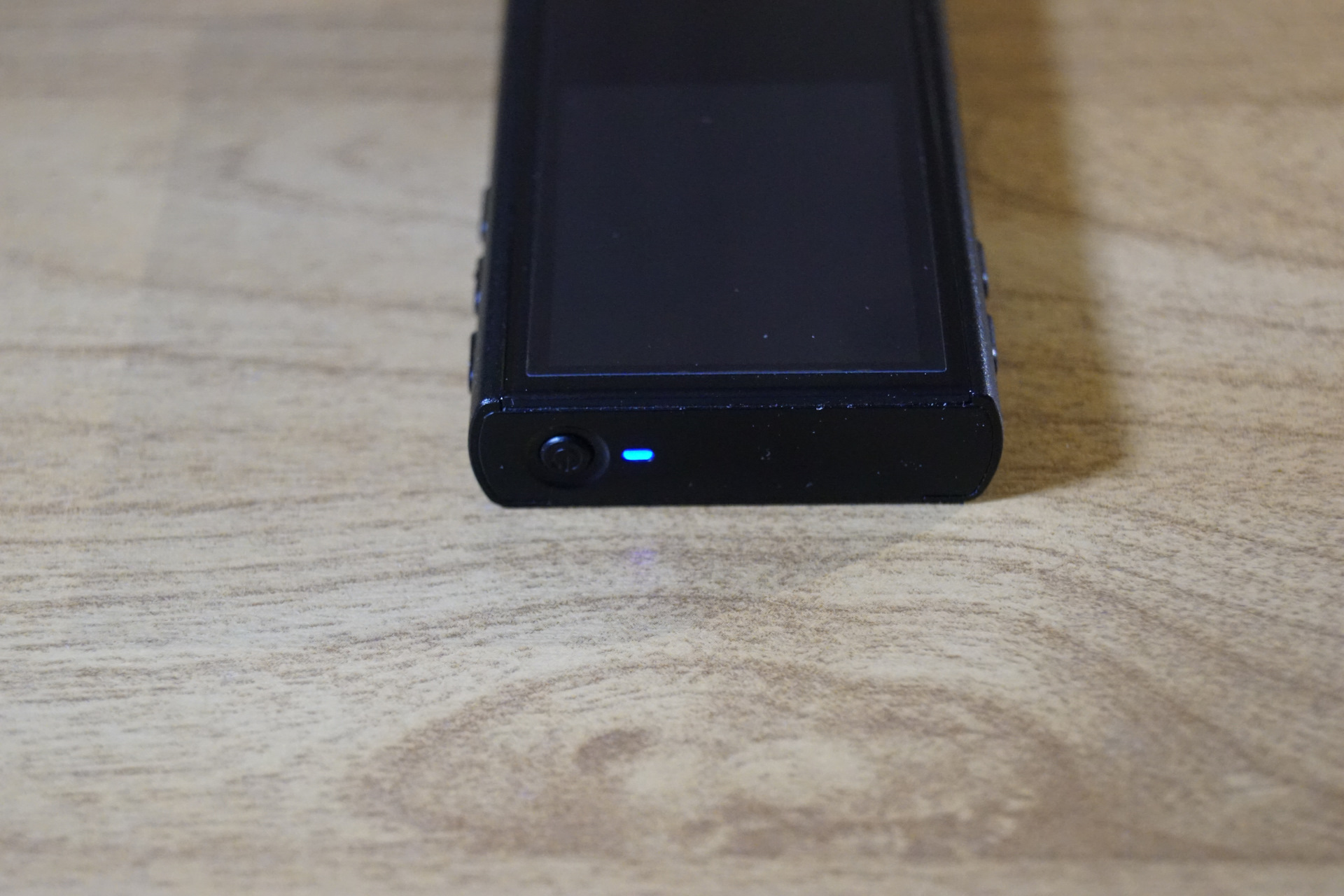

Сверху кнопка включения и индикатор работы.

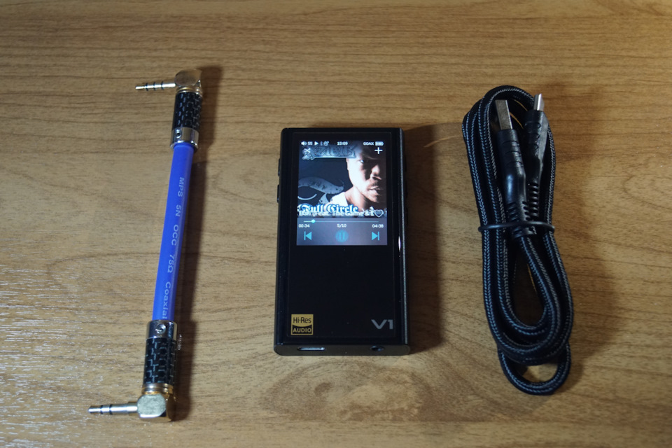

В комплекте:
— Транспорт с пленкой на экране
— Инструкция на китайском и английском, гарантийный талон и сертификат качества.
— Провода: USB-A — USB-C, еще должен быть USB-C — micro USB. Я же брал с рук, поэтому вместо него бонусом получил коаксиальный jack 3,5 — jack 3,5.

В целом устройство классное. В руке лежит идеально, сенсор емкостный, шустрый, отклик не хуже смартфона. Управление как кнопками, так и жестами, меню проработанное и интуитивно понятное, пользоваться одно удовольствие. Более наглядно в обзоре с канала Andrey Ter.

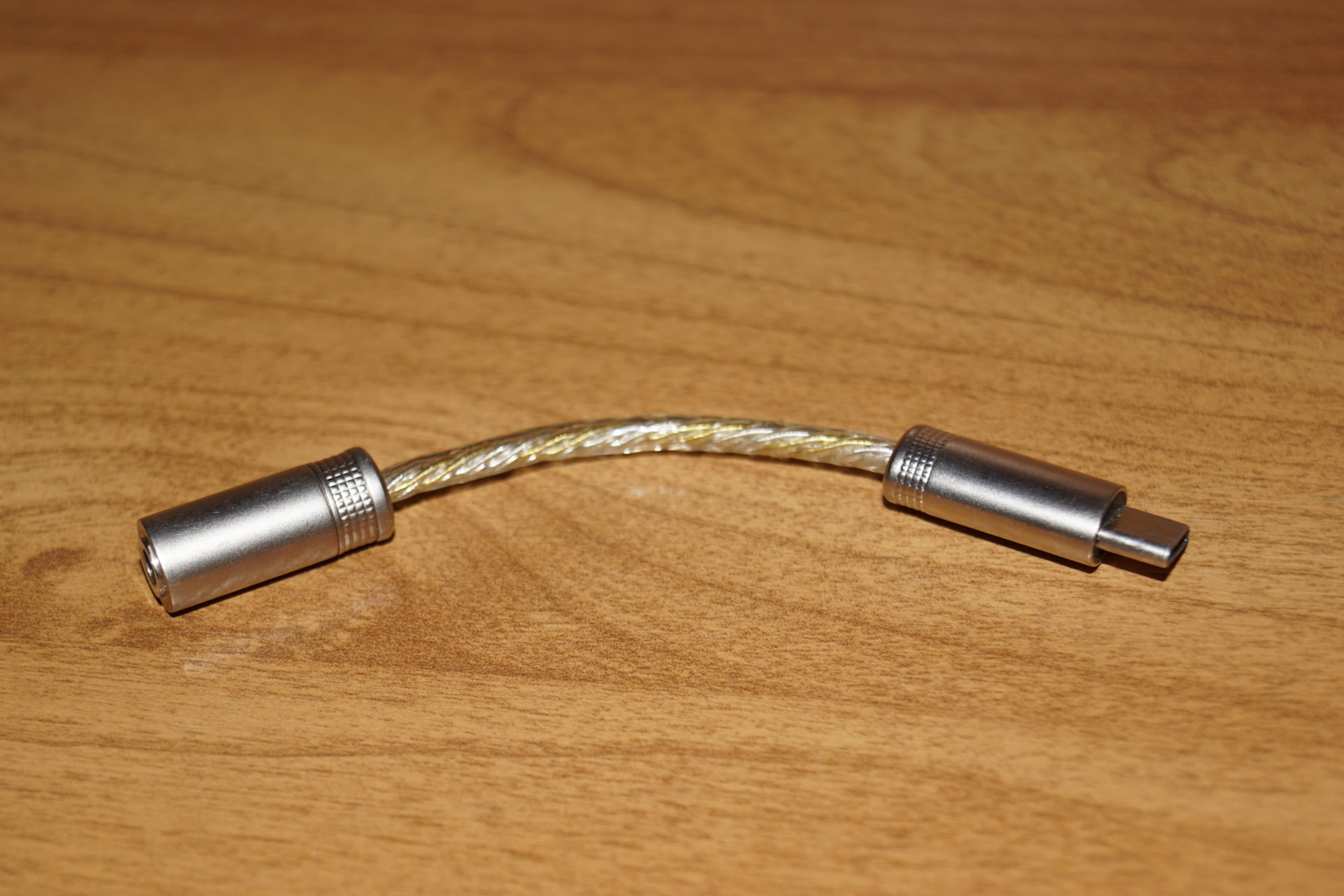

С процессором пока не работал, зато некоторое время использовал внешний USB ЦАП на чипе ES9280C PRO, что Muscul советовал. Если коротко — V1 звучит на уровне смартфона, компьютер звучит интереснее.
Ценник на новый в районе 7k.
Tempotec V1-A — почти то же, только с ЦАП от Asahi Kasei AKM4377ECB. Его можно использовать напрямую с проводными наушниками через Jack 3,5. При подключении к компьютеру, может использоваться в роли внешней звуковой карты, USB ЦАПа. Причем на аналоговый выход заявлены DSD 256, PCM 384kHz/32bit. Аккумулятор 1200 мА/ч, ценник на новый в районе 9k.
Практически то же самое, только за 20k. На этом можно закончить обзор данного девайса.
А купил я его, потому что не разобрался в вопросе как следует. Tempotec V1 был куплен в сентябре, месяц тестил его с USB ЦАПом, некоторое время работал с Alpine по bluetooth, ну и все остальное время он лежал в коробочке. Я честно, до написания данной поэмы и не подозревал, что он может управляться дистанционно и включаться по наличию питания на USB. Этого ни кто, ни где не писал. Ни в одном обзоре этого нет. Зато у xDuoo X10T II есть специальная функция Car Mode, которая включает и отключает устройство по питанию на входе, а так же поддерживает дистанционное управление через смартфон. Ровно как Tempotec V1, только за 20k. Вот так появилась возможность написать интересный сравнительный тест этих устройств.
И так xDuoo X10T II.

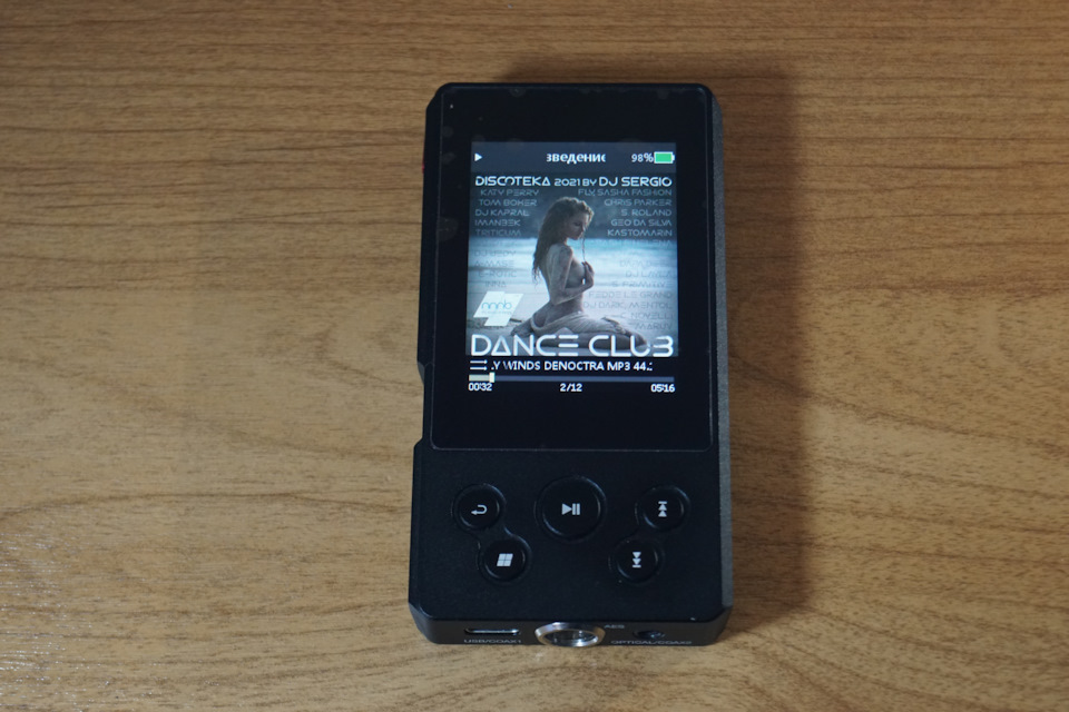

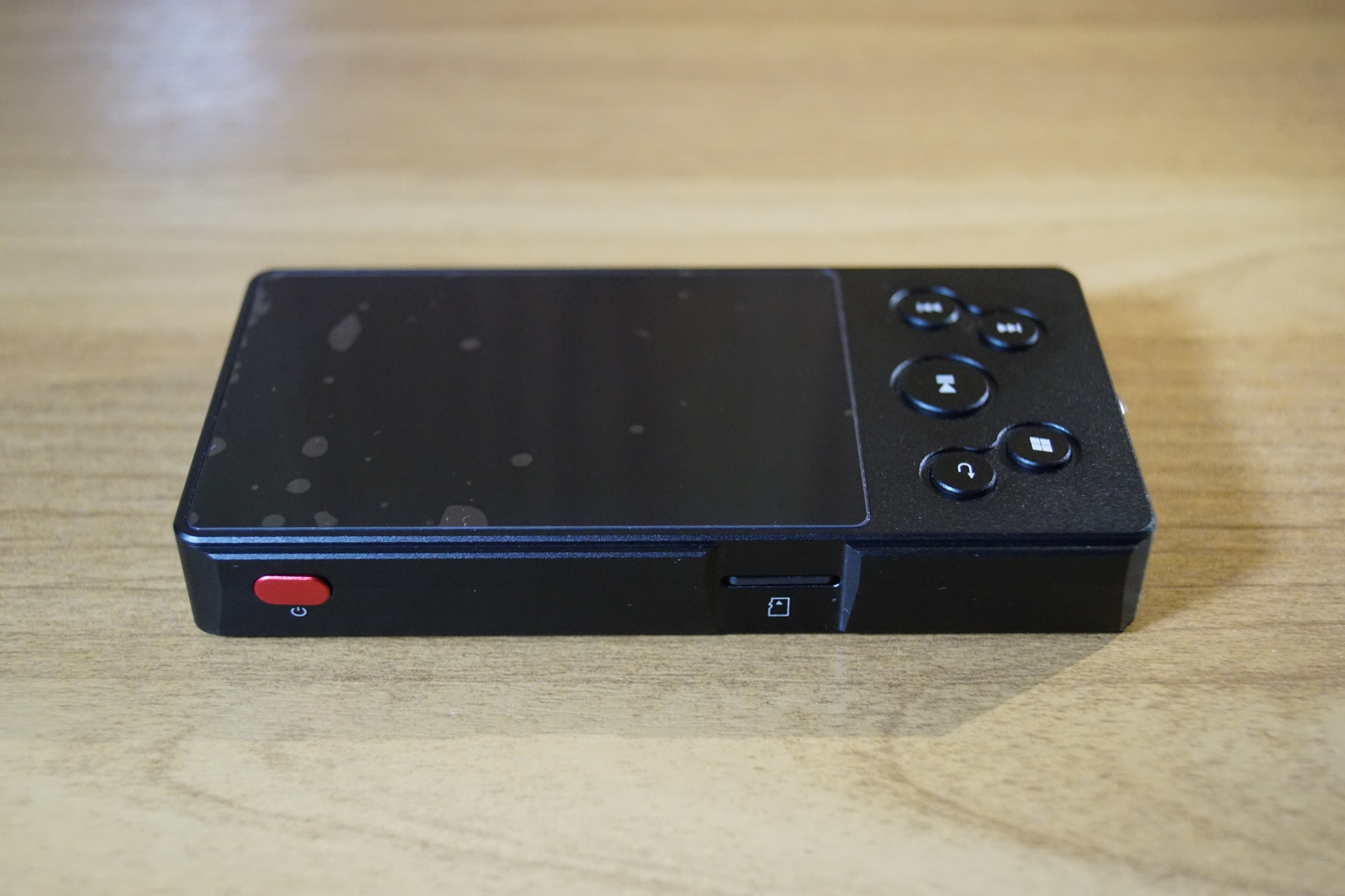

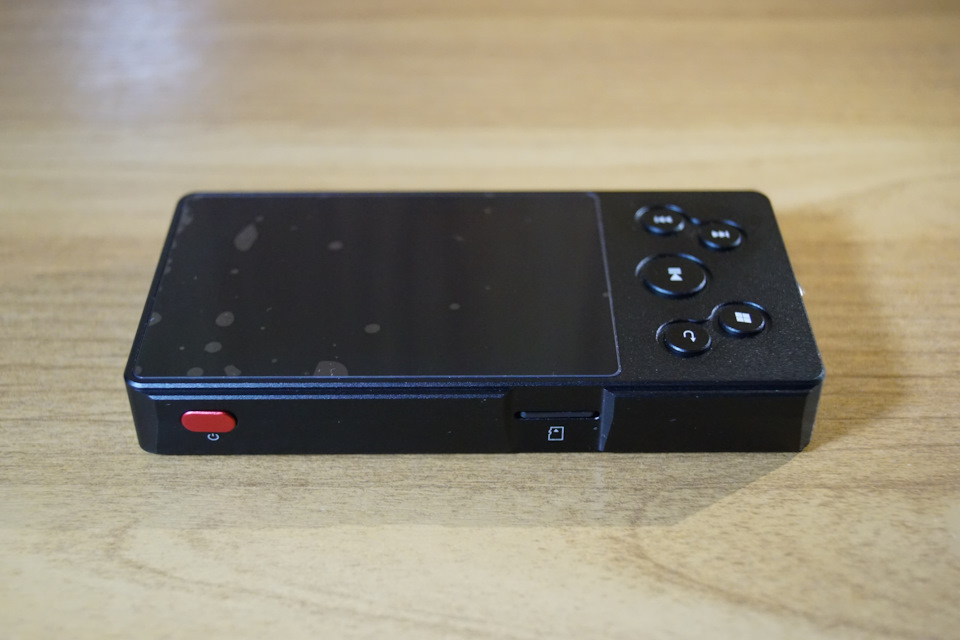

Алюминиевый корпус с матовым покрытием, размером 103.3×54.3×15.2 мм и весом 130г.
IPS экран 2,5" 240×320 пикселей, не сенсорный. И даже здесь такого разрешения достаточно.
Аккумулятор 2500 мА/ч, заявлено время работы более 15 часов, поддерживает быструю зарядку.
Слева слот MicroSD до 256Gb и кнопка включения.
На лицевой панели управление воспроизведением и навигация по трекам и меню, клавиша возврата и вызов быстрых настроек. Над экраном слева индикатор состояния.

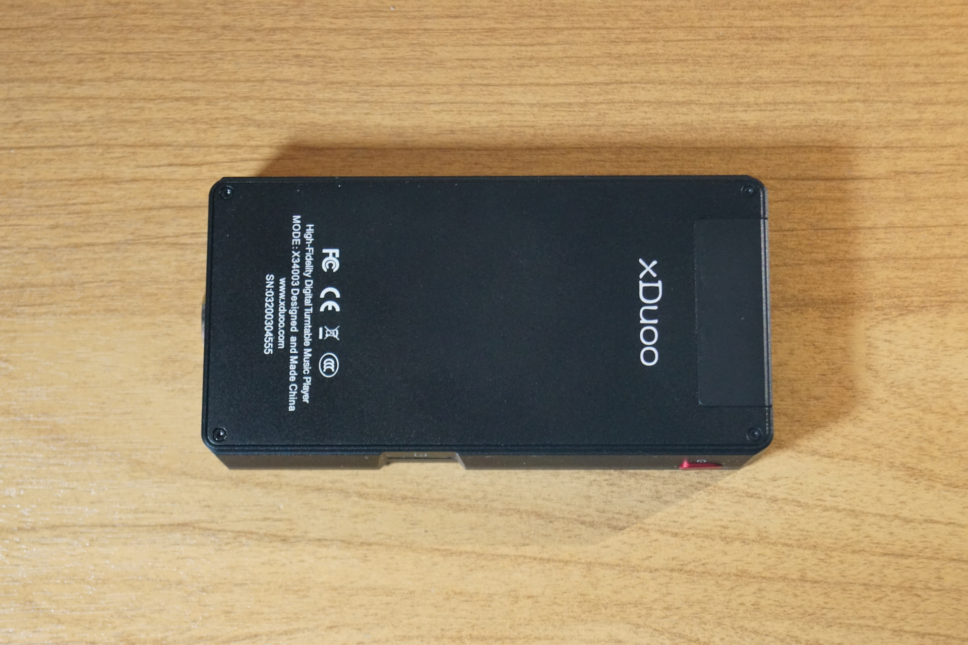

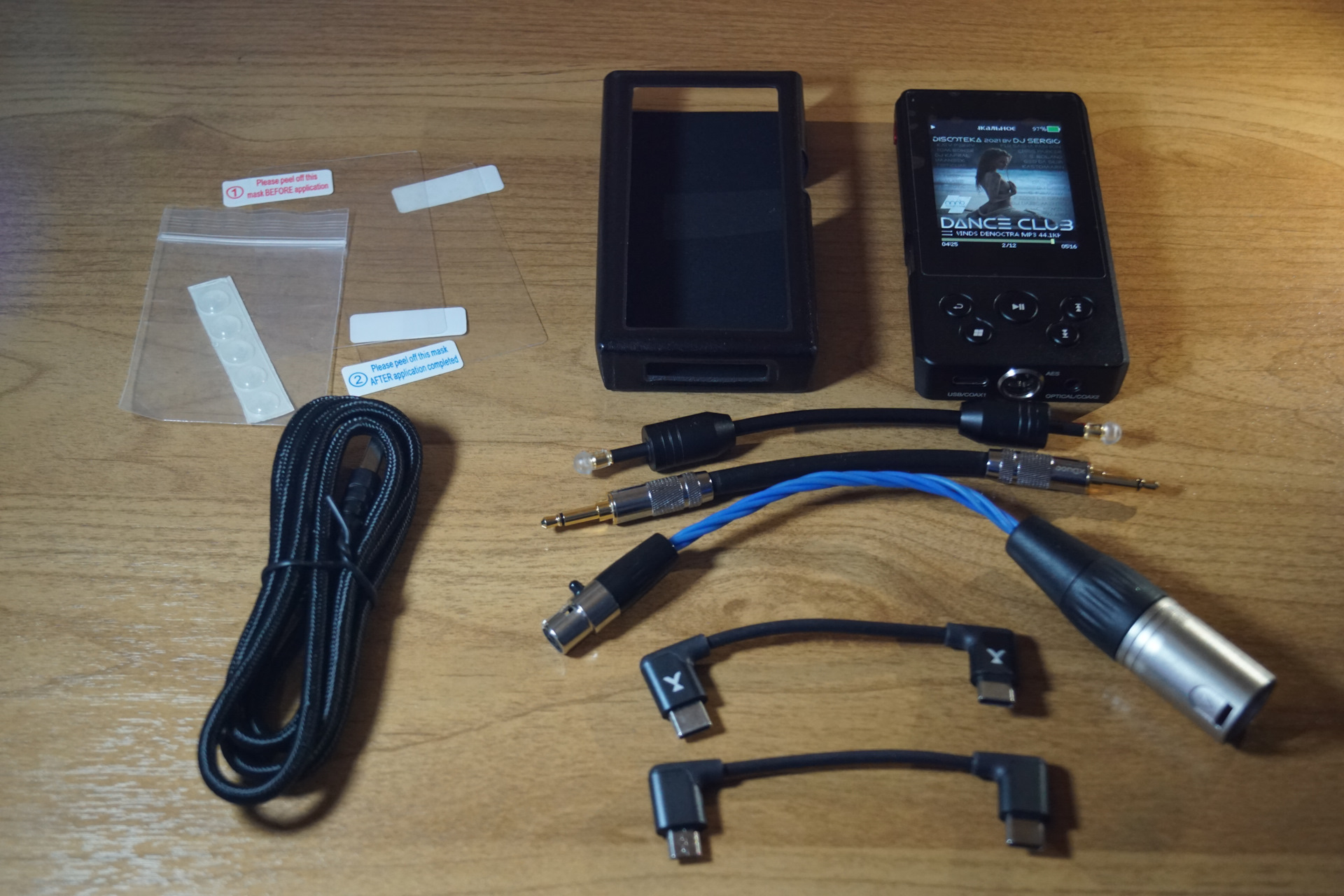

В комплекте:
— Транспорт, чехол, две пленки на экран, третья криво с пузырями, но установлена с завода.
— Инструкция на китайском и английском и гарантийный талон.
— силиконовые упоры на тыльную поверхность, чтобы не скользил и не царапался об стол или портативный ЦАП.
— Провода:
оптический jack 3,5 — jack 3,5
USB-A — USB-C
USB-C — USB-C
USB-C — micro USB
mini-XLR — XLR

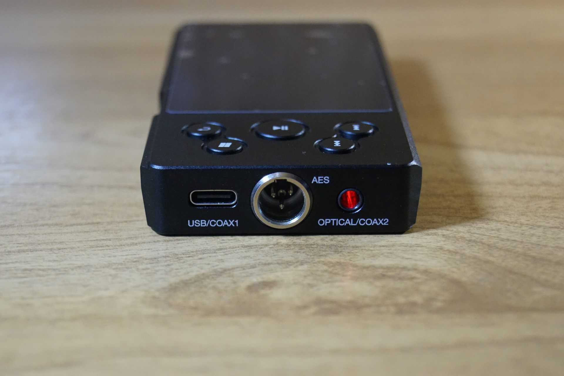

Самое интересное выходы:
USB-C: DSD 256, PCM 192kHz/32bit
Оптический: DSD 64 (DoP), PCM 192kHz/24bit
Коаксиальный: DSD 64 (DoP), PCM 192kHz/24bit, 0,6Vp-p (напряжение выхода)
AES цифровой балансный: DSD 64 (DoP), PCM 192kHz/24bit, 3,7Vp-p (напряжение выхода)
Искажения на все, кроме USB заявлены THD+N: 0,00087%
Bluetooth: SBS, AptX.
Максимальное разрешение DSD 256, PCM 192kHz/32bit передается как есть только через USB, остальные выходы даунсемплит до DSD 64, PCM 192kHz/24bit. Bluetooth кодируется в любом случае.
Заявлены два режима DSD: DoP (Native) и D2P (конвертируется в PCM).
Есть отдельная функция Car Mode, которая управляет устройством по питанию на USB. У многих возникают проблемы с этой функцией, при подключении к процессору по USB. При запуске процессора не включается транспорт. Возможно в обновленной прошивке это поправят. Car Mode предусмотрительно рекомендуют отключить при подключении к ПК, видимо что-то может пойти не по плану.
Как его можно применить в нашем случае? Да с любым процессором он коннектится на ура по USB, оптике или коаксиальному выходу на выбор. Есть еще цифровой балансный, но в автозвуке такое пока не встречается. Транспорт включается и отключается вместе с системой, управление через приложение HiBy Music, аналогично Tempotec V1. А еще в нем нет цифровой регулировки громкости, выдает на ЦАП как автор задумал. В моем случае это не нужно, а вот с наушниками может случиться конфуз. И да, его тоже можно использовать как плеер с bluetooth наушниками. Более наглядно в обзоре с канала SyncerTech.

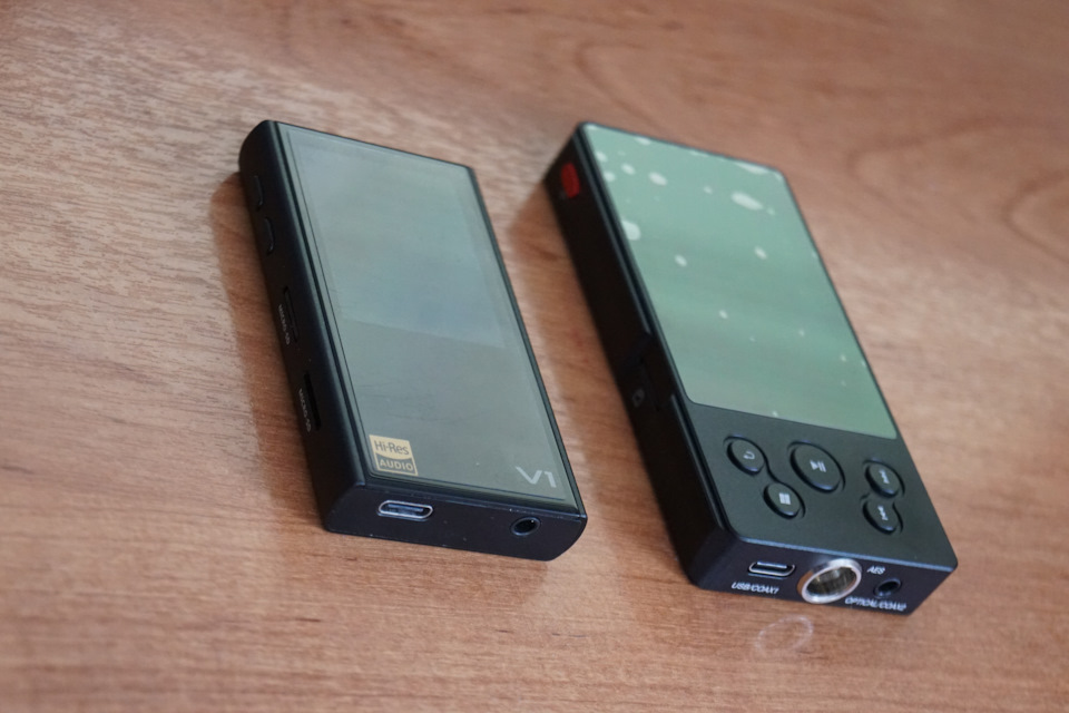

В целом явных косяков по эргономике и сборке не заметил. Но после маленького, сенсорного V1 надо привыкать.
Ценник на новый в районе 19k.
Оба аппарата по-своему хороши. Меню и управление удобнее на Tempotec. Если управлять со смартфона — без разницы. В случае xDuoo — треть бюджета ушла на упаковку. Упакован по-царски, и выглядит богато, и повредить в дороге нереально. Даже наша родная почта скорее потеряет, чем сломает. Укомплектован всем необходимым для долгой и беззаботной эксплуатации.
Tempotec укомплектован поскромнее и упакован проще, но пользоваться им в качестве плеера гораздо удобнее. За свою цену очень достойный аппарат.
