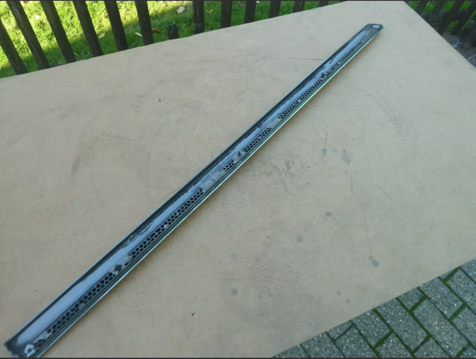

Всем привет, в одном из последних постов я писал и спрашивал про отошедший молдинг пассажирской двери. И вот в декабре (дотянул) я решил-таки его приклеить.
То ли я невнимательно прочитал, то ли ещё что, но как-то я упустил из виду, как этот молдинг держится. Я был уверен, что он чисто на клею и на клипсах.
Стал отклеивать, вынимать клипсы. Приношу домой — смотрю, сломаны крепления слева и справа. Короче, молдинг держится на торксах по краям и на клею посередине. Клипсы его не держат.
Стал думать, как приклеить. Купил мощный двусторонний скотч для наружных работ, ширина как раз моя — 12мм. Не держит. Решил ещё добавить супер клея. Без толку.
Поехал в свою любимый сервис к туркам. Говорят, старый молдинг приклеить не можем, нужны целые крепления. Езжай в VW, заказывай молдинг. На ибее, к слову, такой стоит 160€.
Официалы говорят: тааак, надо разобрать обшивку двери (нахера, торксы под ней?!), Заказать новую деталь, покрасить в цвет, установить. Два-три дня на все, предложение цены пришлём по почте. Кстати, три дня прошло, так и не прислали. То я думаю, стоило бы у них это евро 400-500.
Я полез снова на ибей. Нашел там за 50€ накладку в цвет и с целыми креплениями. Еду к туркам, спрашиваю, могут ли поставить? Без проблем.
На следующий день, как привезли молдинг, оставил машину в мастерской и все было сделано за несколько часов.
Итого:
• новый молдинг 50€
• клей 9€
• скотч 12€
• установка 30€
100€ только из-за того, что я хотел сделать сам и не проверил, как крепится молдинг.

вы плохой скотч купили, 3м скотч слона выдержит не говоря уже о молдинге)
А если еще предварительно праймером пройти, то захочешь не отдерешь
именно, на него спойлера клеят и все держится)
BigWhiteMouse
Не, скотч норм, в мастерской в итоге на него и приклеили, но и при этом закрепили торксами новый молдинг с целыми креплениями
можно было новый не покупать;)
Ну возможно, но сам я старый не смог поставить, в мастерской отказались 🤷♂️
Суперклей, сода, либо вата -восстанавливает все.
век живи — век учись)
надо сначала гуглить а потом разбирать)
Та там с торца двери винт сразу видно
Да, только я даже не смотрел 🤦♂️
Если дверь протираешь то знаешь что он там есть😄
