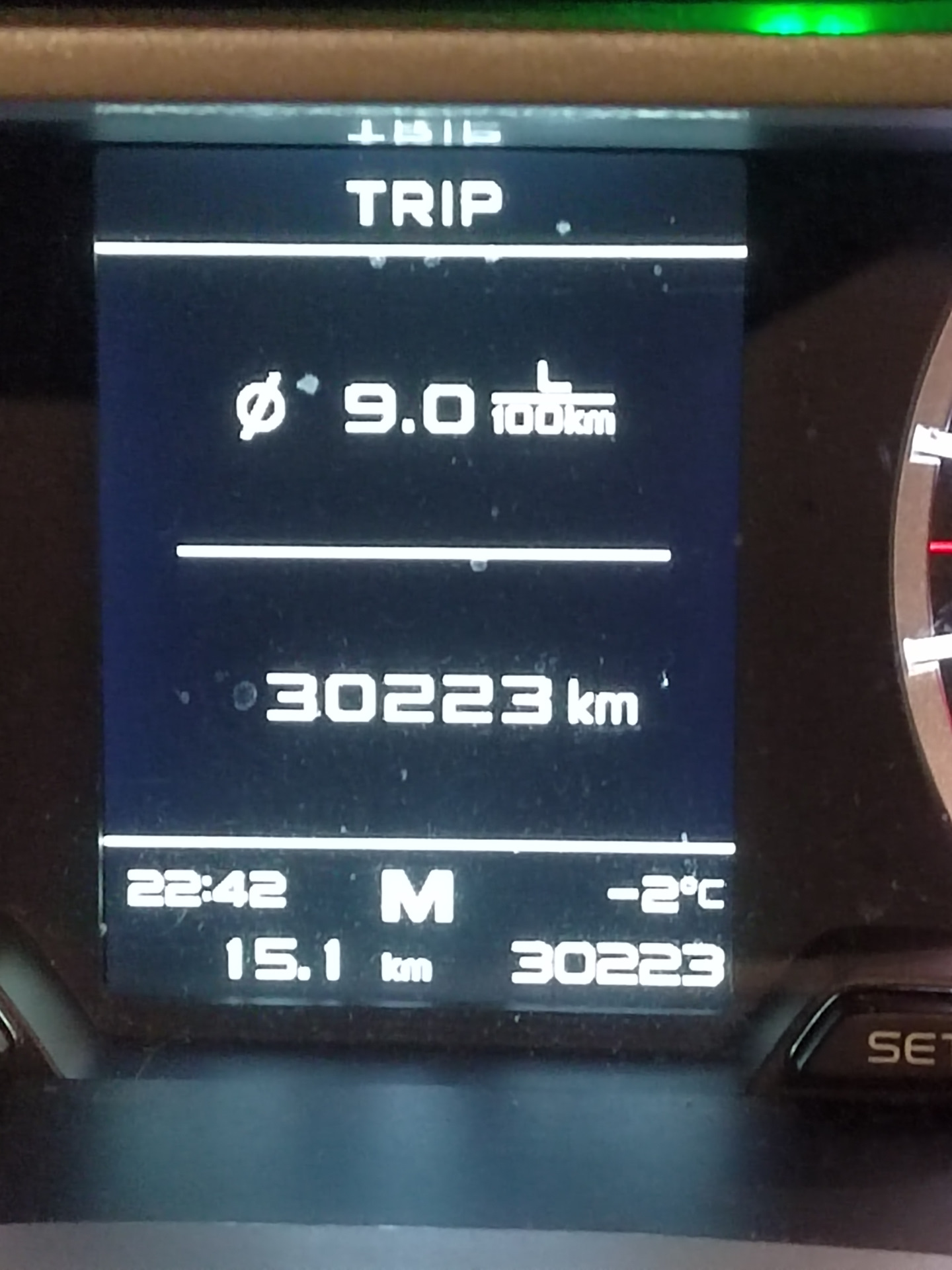

Текущий пробег на сегодня

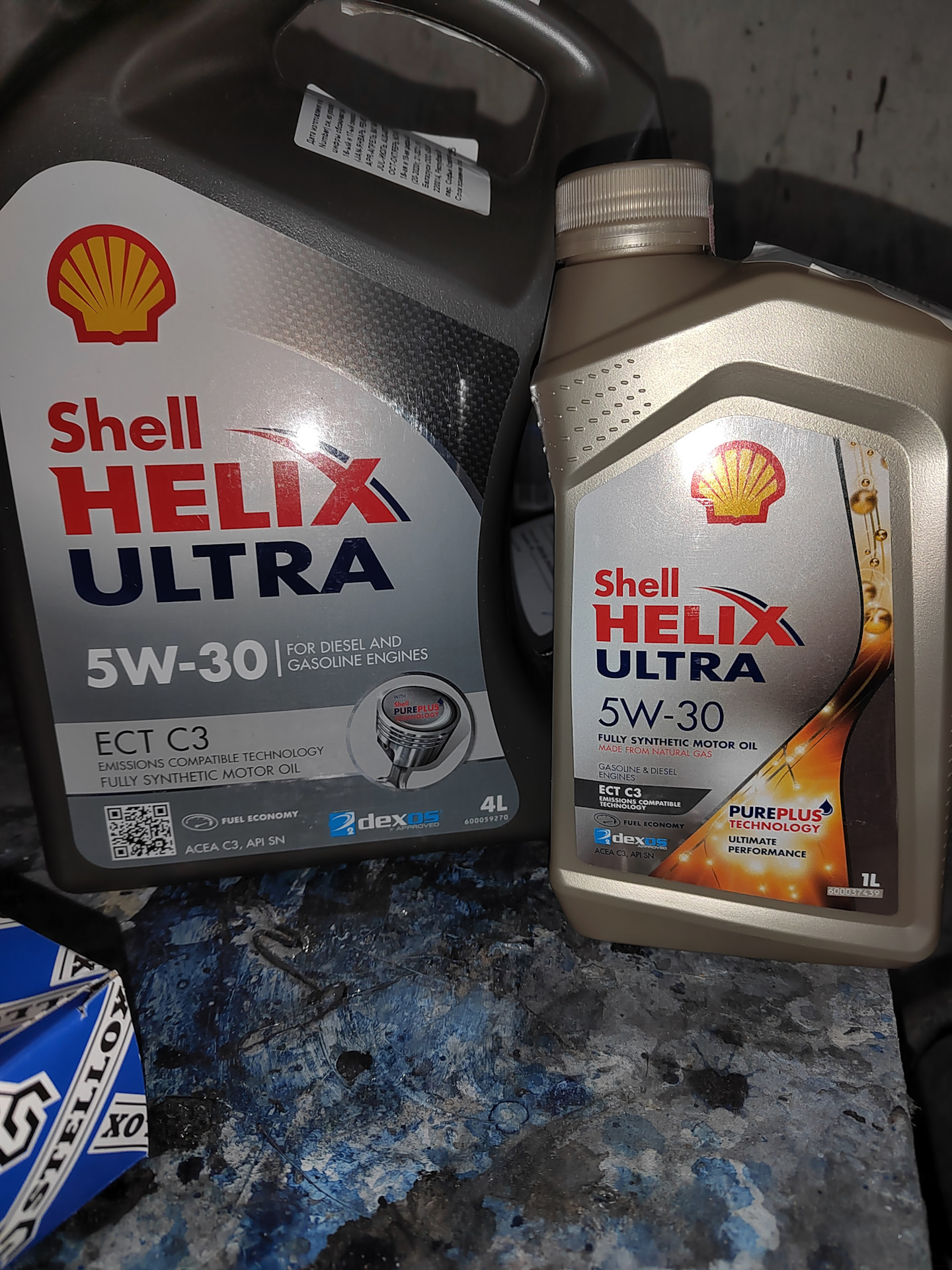

Прикупил запчасти и жидкости

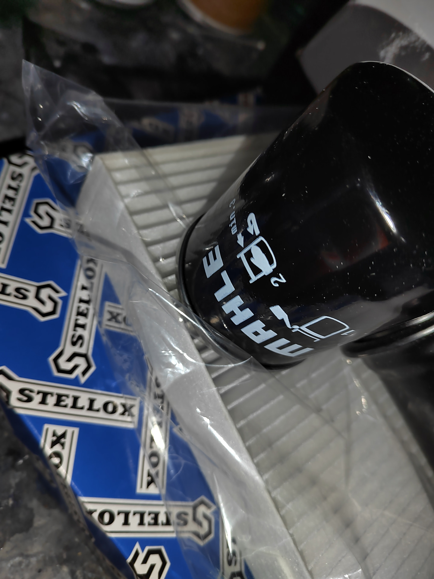

Фильтр в это раз брал не оригинал он в два раза дешевле, в магазе сравнил с оригиналом — не один в один, но похож

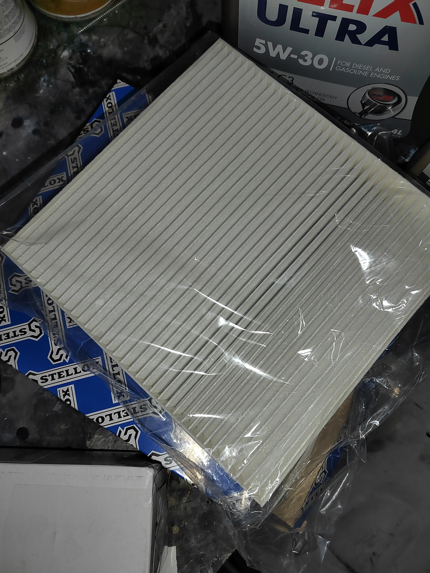

Фильтр салона, в это раз тоже найден дешевле в 4 раза чем брал на прошлое ТО

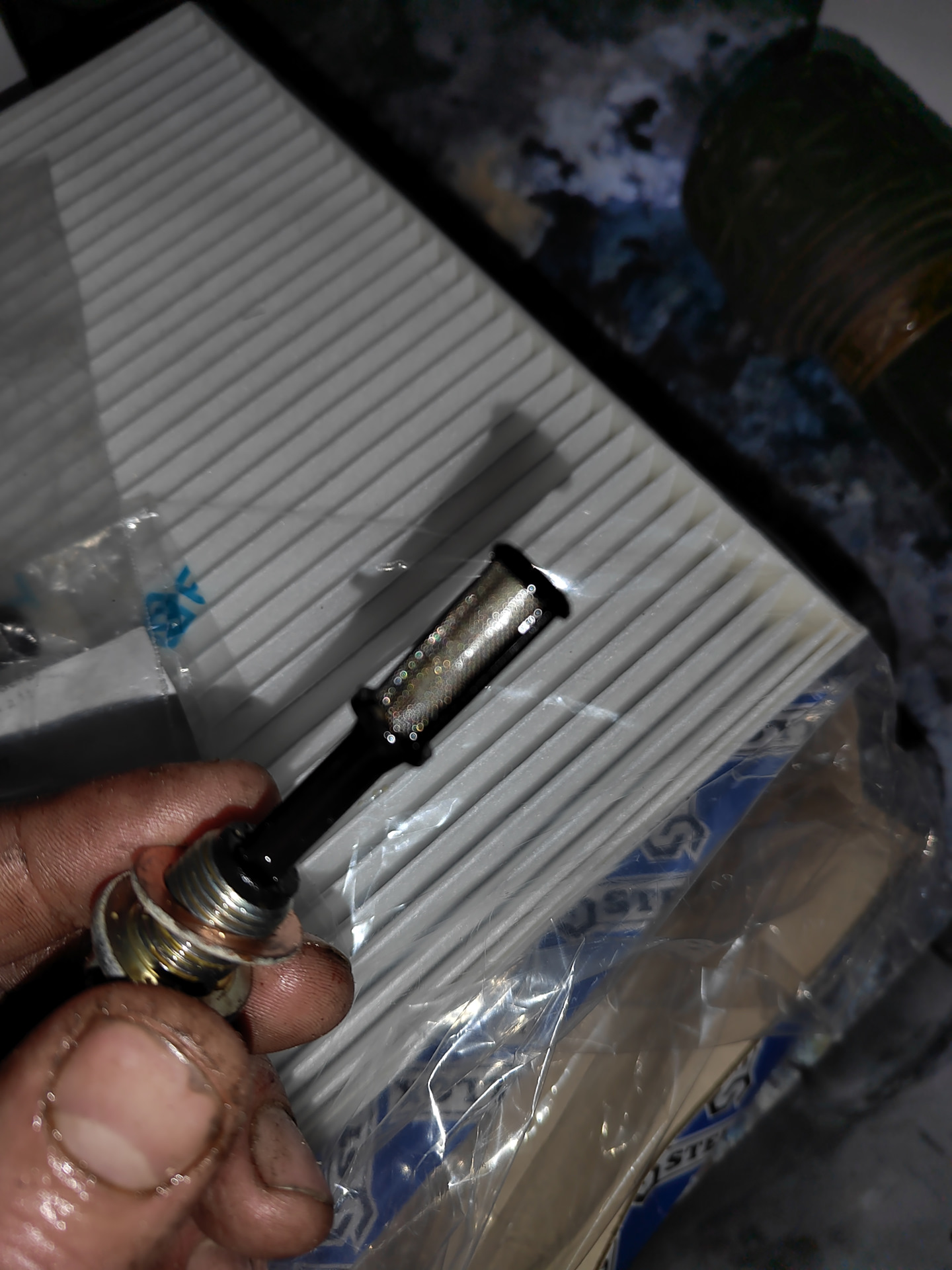

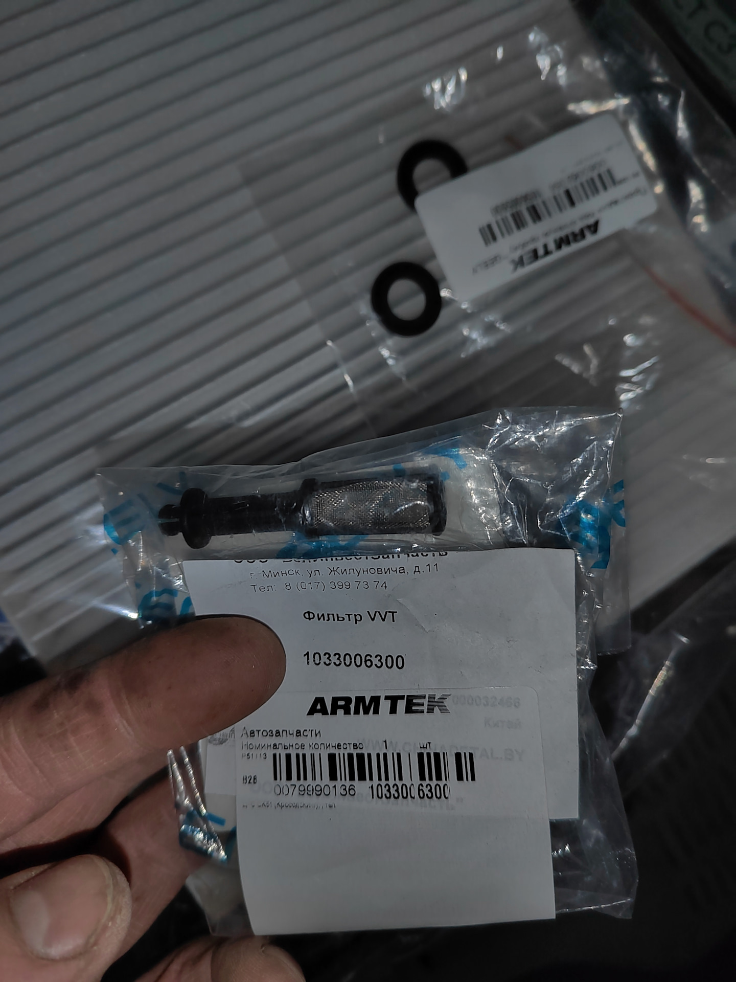

Фильтр VVT, шабы под масляную пробку

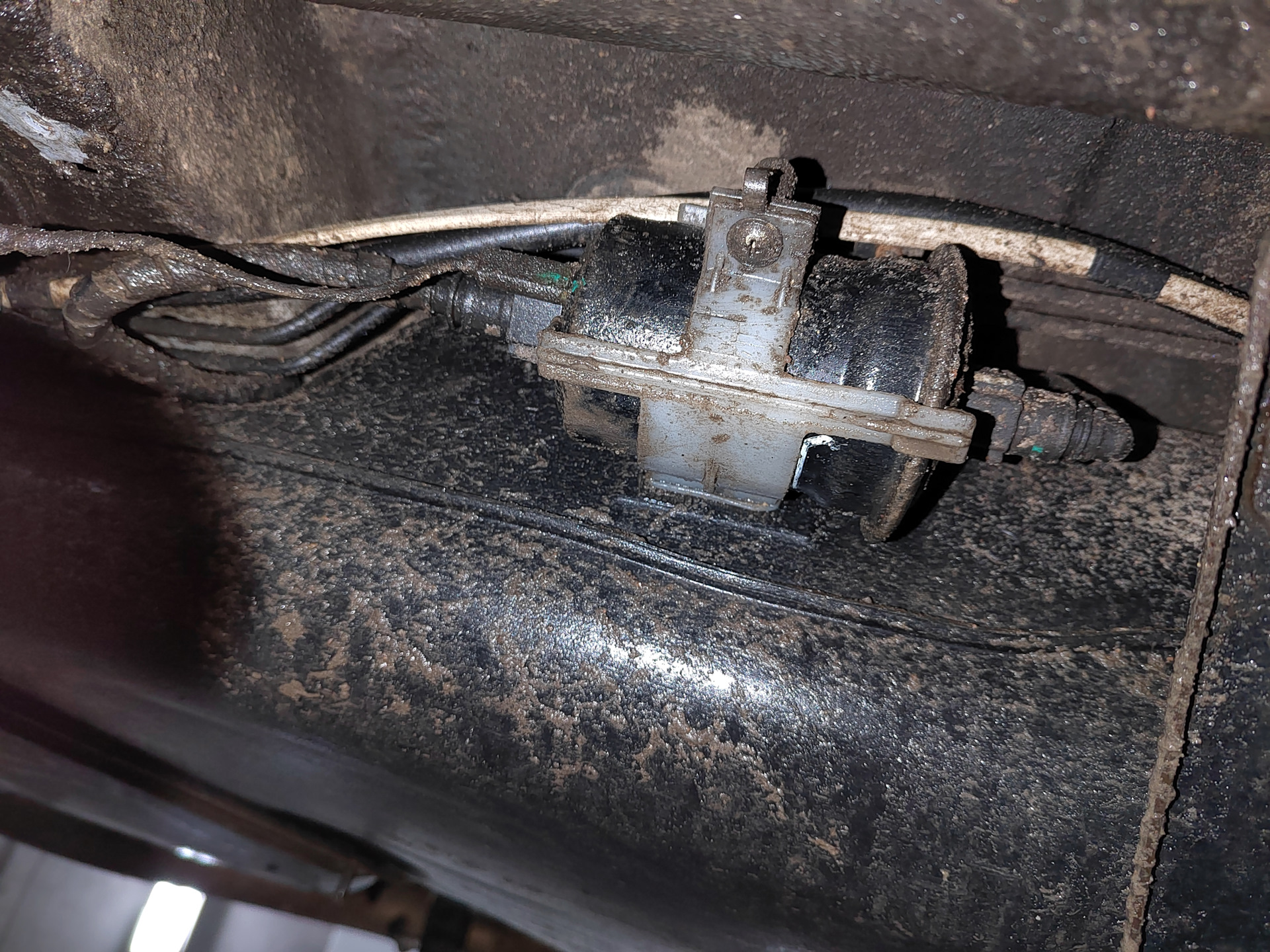

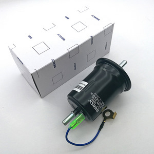

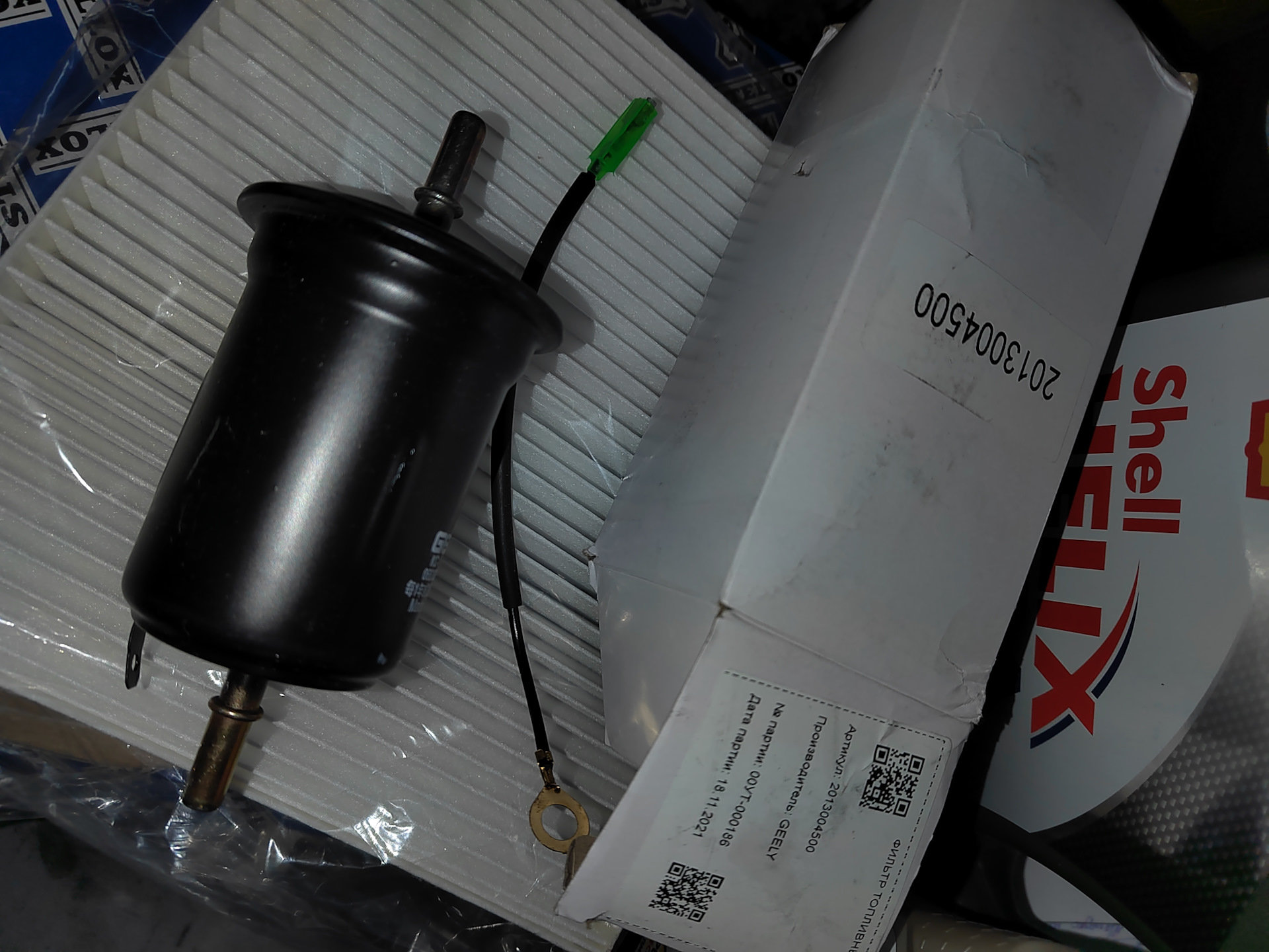

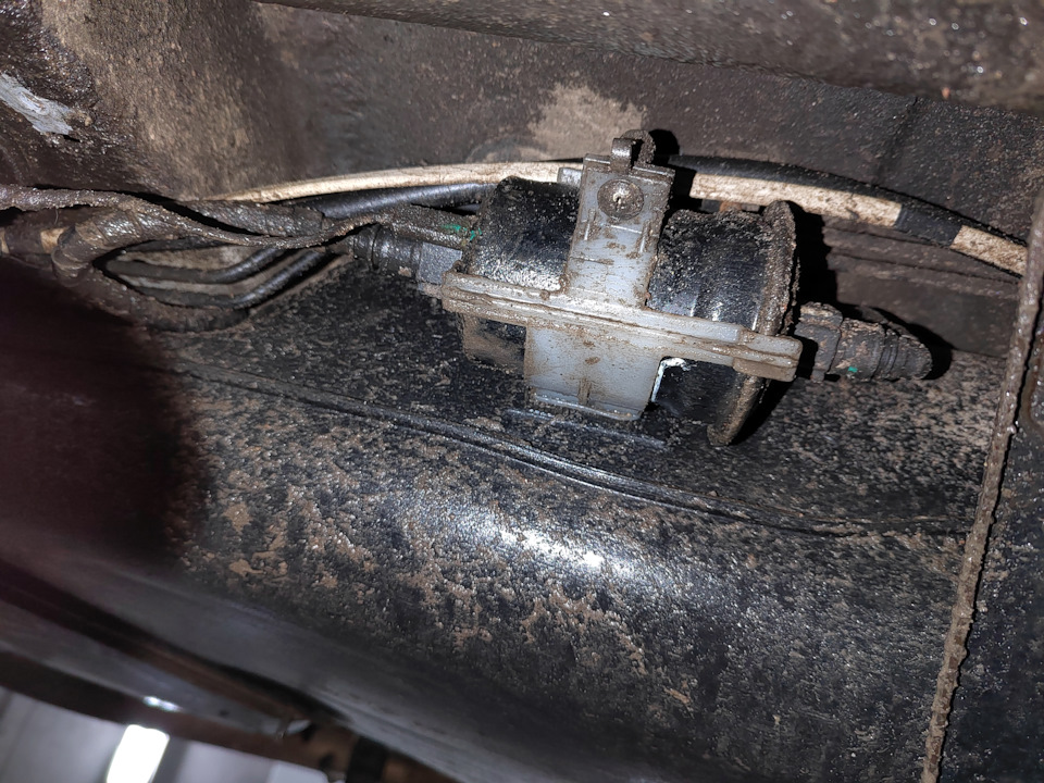

Топливный фильтр

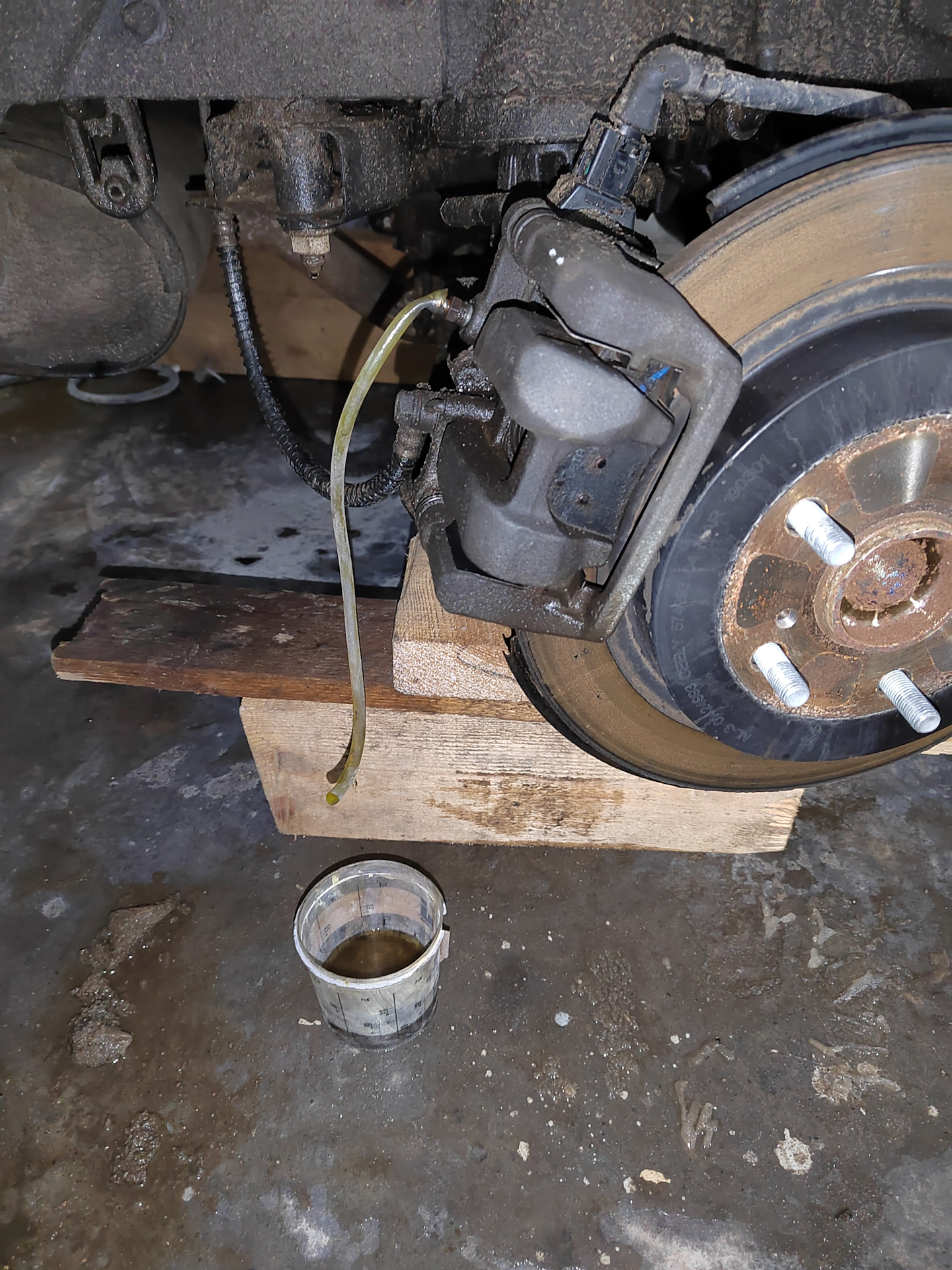

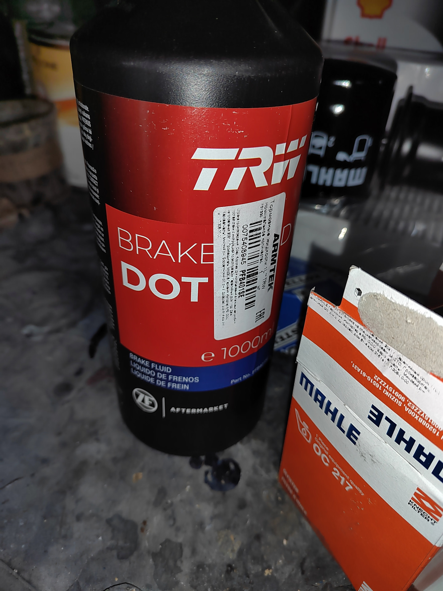

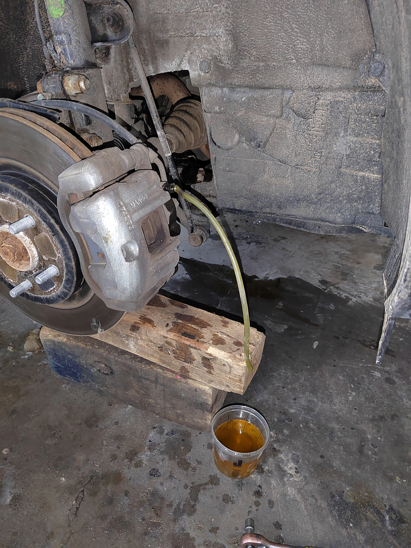

Тормозная жидкость, не поменял её на 20 тыс как рекомендует регламент, решил сделать сейчас
Ну и немного фото процесса

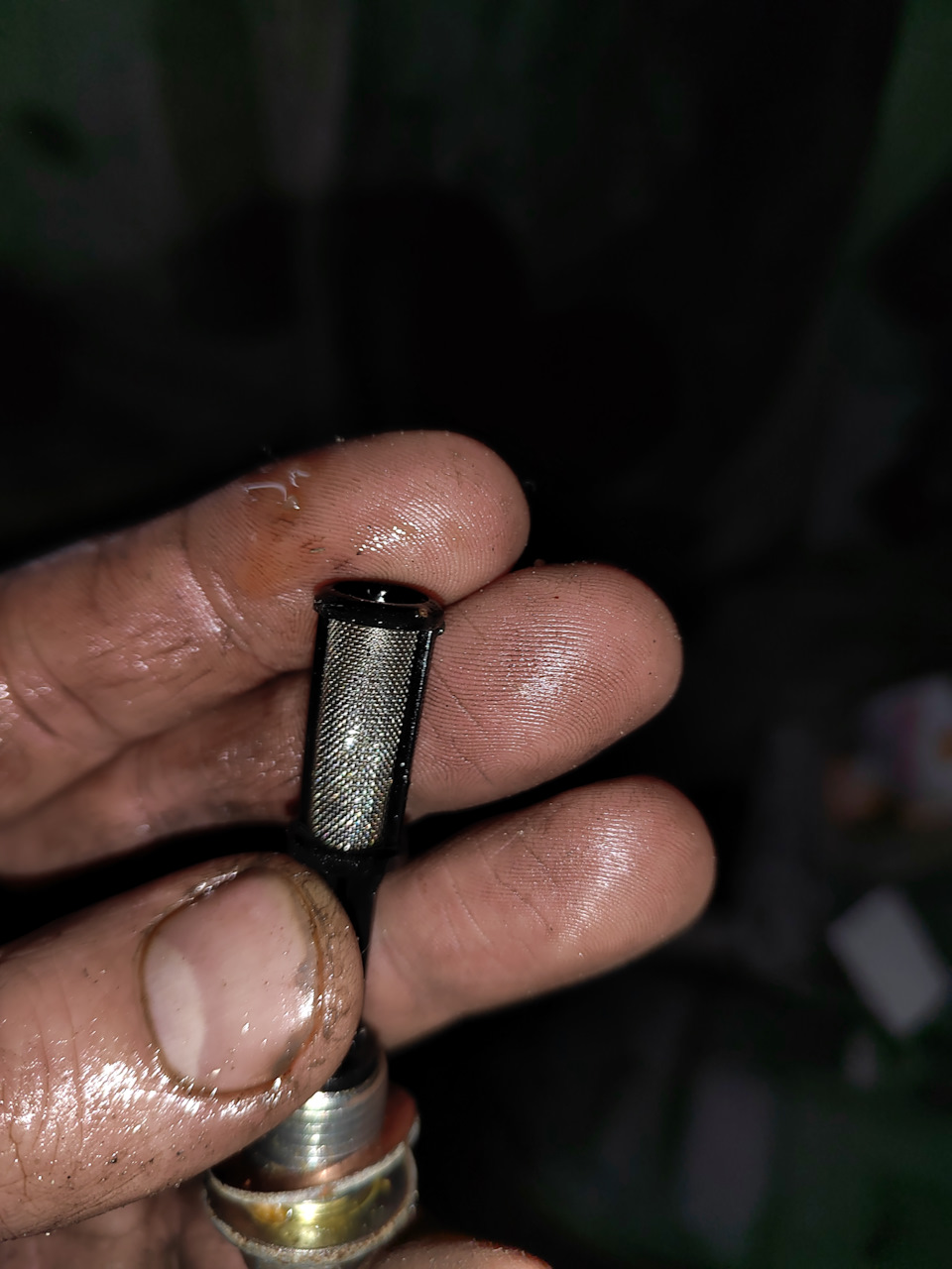

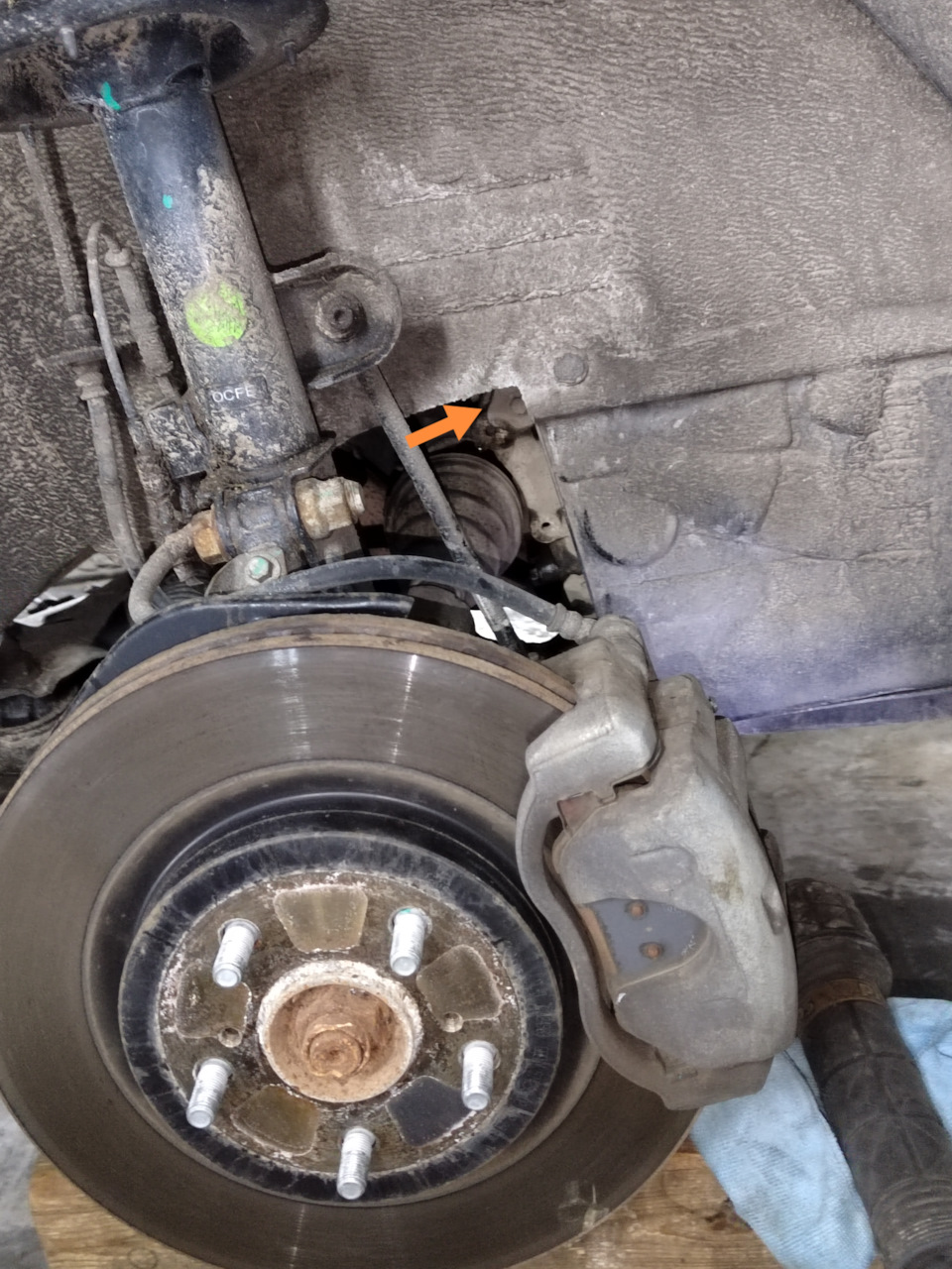

Фильтр VVT, в принципе его можно и не менять, достаточно промыть если на нём будут какие — нибудь загрязнения, у меня он был чистый

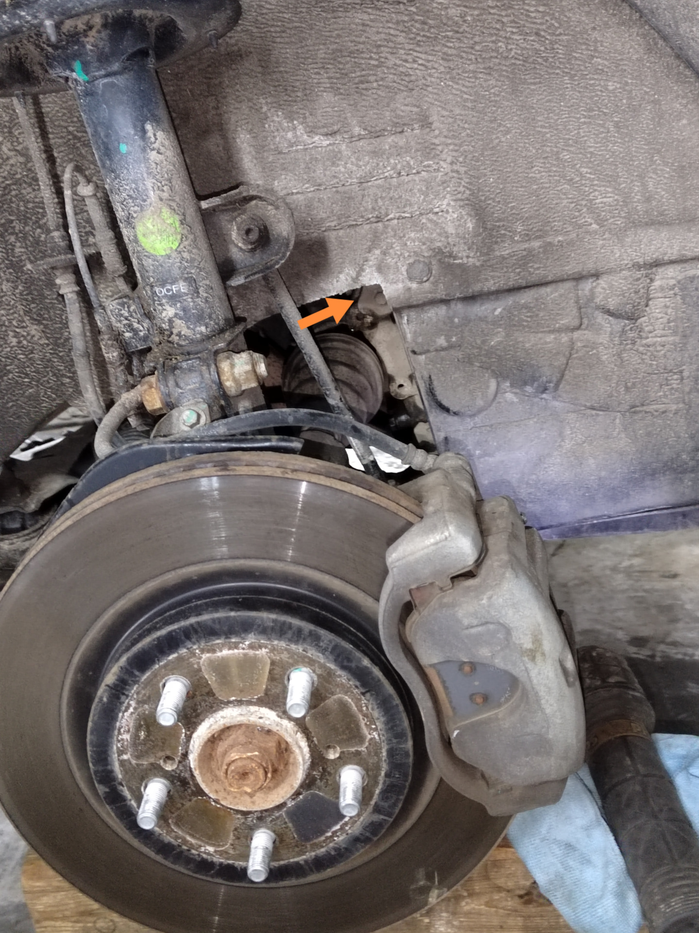

Расположение фильтра узнал с помощью фото в гугле и ориентацией на месте) Находится он сдесь, сзади двигателя, перед прав сторона, добирался к нему снизу машины маленькой трещеткой с головкой на 14. Сфоткать в упор не получилось, телефон туда не лезет)
Старый топливный фильтр

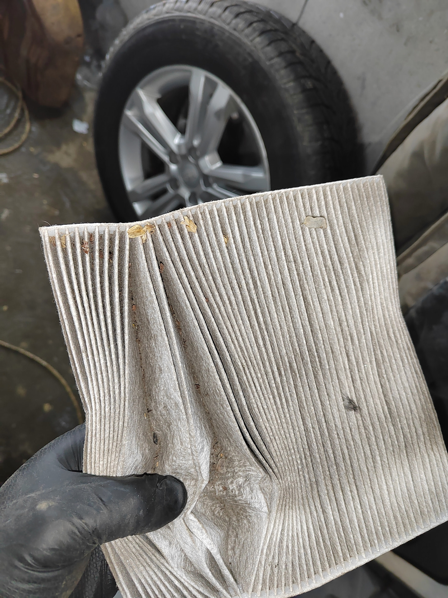

Стрый салонный фильтр
Тормозухи по книге в системе 0,8л, я купил 1 л. Открутил прокачки, подсоеденил шланги, слил с каждой стороны по 250мл, подливал по мере ухода жидкости из бачка

Фильтр vvt нельзя промыть или продуть? Толь замена? Там вроде металлическая сетка.
Можно промыть, заменил потому что был куплен уже.
Ток зачем топливный менял?
Если на Газу катаешься?
Надо же его когда-то менять было, тем более на бензе до установки газа проехал 14 тыс км, а так конечно интервал замены надо увеличить.
масло не то.

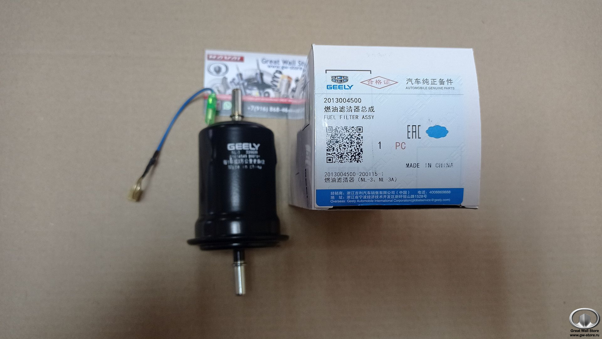

Я бы вам посоветовл не поскупится деньгами и купить оригинал топливного фильтра. Я выкладывал разницу не оригинал и оригинал впосле разреза. А воздушный и салонный тут пофиг.

а зачем VVT менять на 30-ке?

Жидкость тормозная для систем стабилизации? Судя по упаковке топливного фильтра, это не оригинал.
В упаковке с надписью Geely, такой же визуально фильтр с теми же надпися на корпусе стоил 50р, а этот 20…
Вот в этом и дело. Если брать по самой низкой цене, то придет вот такой нонейм .На картинке упаковка оригинала.
