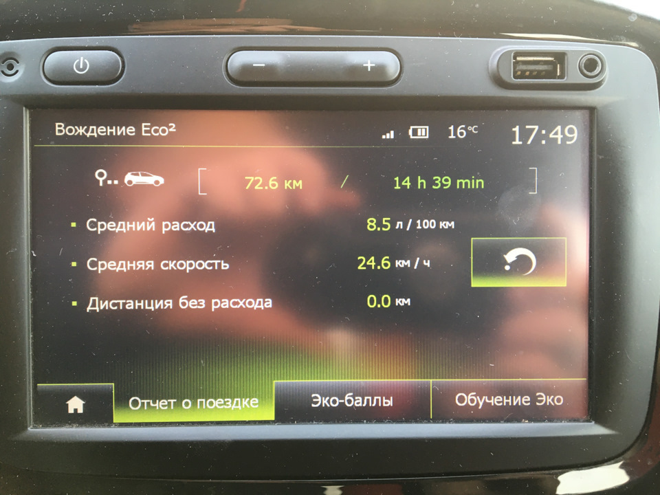

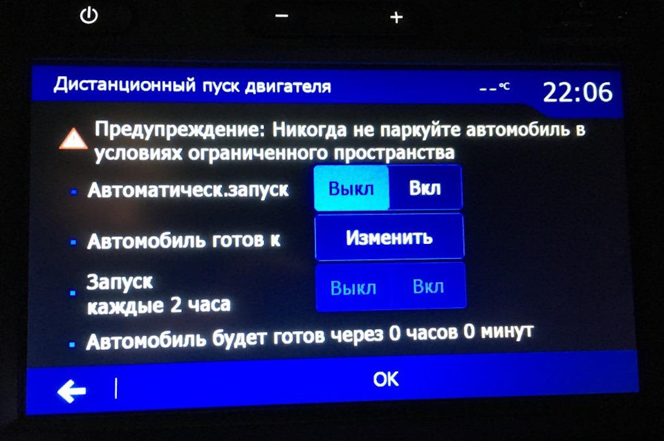

Это совершенно другой аппарат и с более прикольным функционалом. На более дорогих реношках стоит CAN gateway. Идёт отображение бортовых параметров, можно настраивать авто через ММС и даже программировать запуск авто по времени и температуре. Только на ВАЗе, ясное дело, всё это не реализовано.

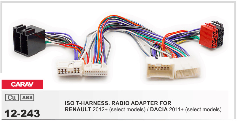

Carav 12-143
Но на этом пинов маловато. Если камеру подключать, то не хватит.
Лучше взять Carav 12-243, а лишнее убрать

Переходники 500 рэ

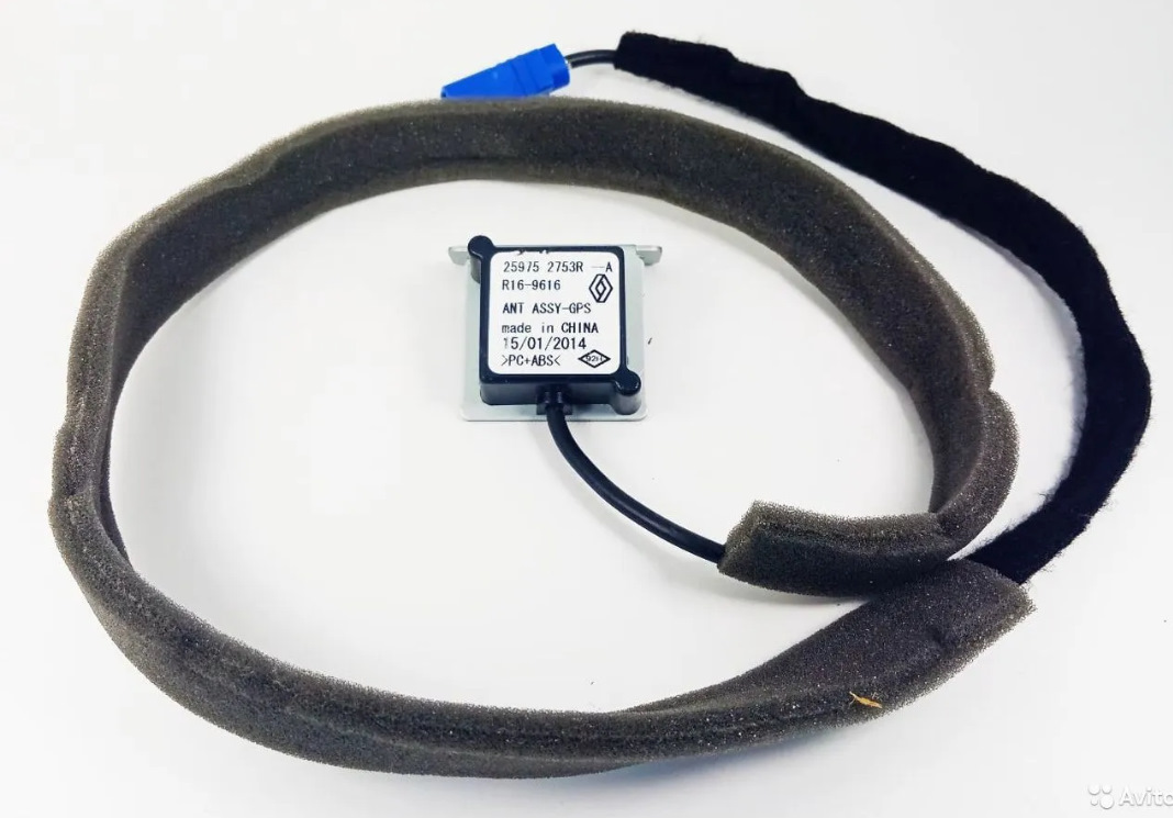

Без приборки работает. Доп. Глонасс антенна нужна только
Ждал твоего коммента. Спасибо. Китайская антенна жпс подойдёт?
Там своя есть. Стоит 1200 и ставится внутри панели
volganin63
Даже дешевле
