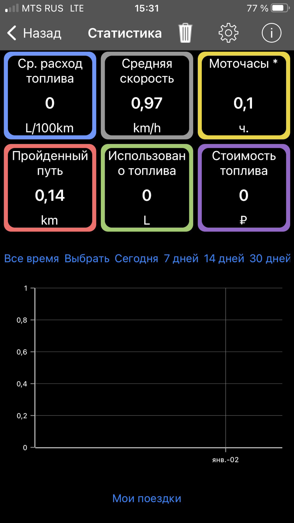

Понадобилось скачать программу Car Scanner pro! Правда при подключении он не видел ничего кроме напряжения на аккумуляторе, полазил в настройках и нашёл что при выборе автомобиля нужно было выбрать Ниссан и подключиться к Nissan Consalt ll…
После этих манипуляций все подключилось, правда пришлось купить подписку, без неё сканер видел только два параметра, после покупки подписки увидел все!
Несколько дней изучал данный девайс, нужно было откалибровать расход бензина, все настроил и уже был доволен покупкой, но тут машина на ходу глохнет не с того ни с сего, паркуюсь на обочине и начинаю запускать двигатель… долго крутил стартером но все таки запустилось, при чем ни каких ошибок на панели не загоралось! Поехал дальше, поездив ещё около часа машина снова глохнет и при повторном запуске загорается чек и slip vdc! Подключаю сканер и он выдаёт ошибку по датчику распредвала p0340!

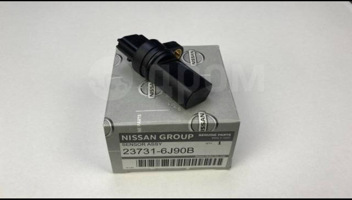

Оказалось что уже аналог стоит, но кстати три года я отъездил без проблем!
Заказал оригинал, осталось дождаться когда придёт, с этими новогодними отправят только 4 января… так что продолжение следует 🤷

Ох, зря ты заказал оригинал… Я тут боролся с этой ошибкой, поменял оба оригинала, а толку ноль! Так что оригинал не поможет, если номера датчиков не будут одинаковыми, уже проверено не одним десятком владельцем. Дельфи, кстати, практически всегда работает хорошо и достаточно долго, именно с ним ошибка ушла))
Да я оплатил заказ, но написал уже на отмену, сейчас все равно они до 4 января не работают… лучше тогда и правда заказать такой же что и стоял Делфи
И правильно. А вообще если есть разборки, лучше прям ехать и по номеру выбирать. Ребята так тоже делали и тоже все было норм.
Delphi, который у тебя стоял, кстати, один из лучших вариантов для замены
Да, читал о нем, но что то уговорили на оригу🤷
Главное, чтобы работал чётко, а там уже, хоть stellox))))

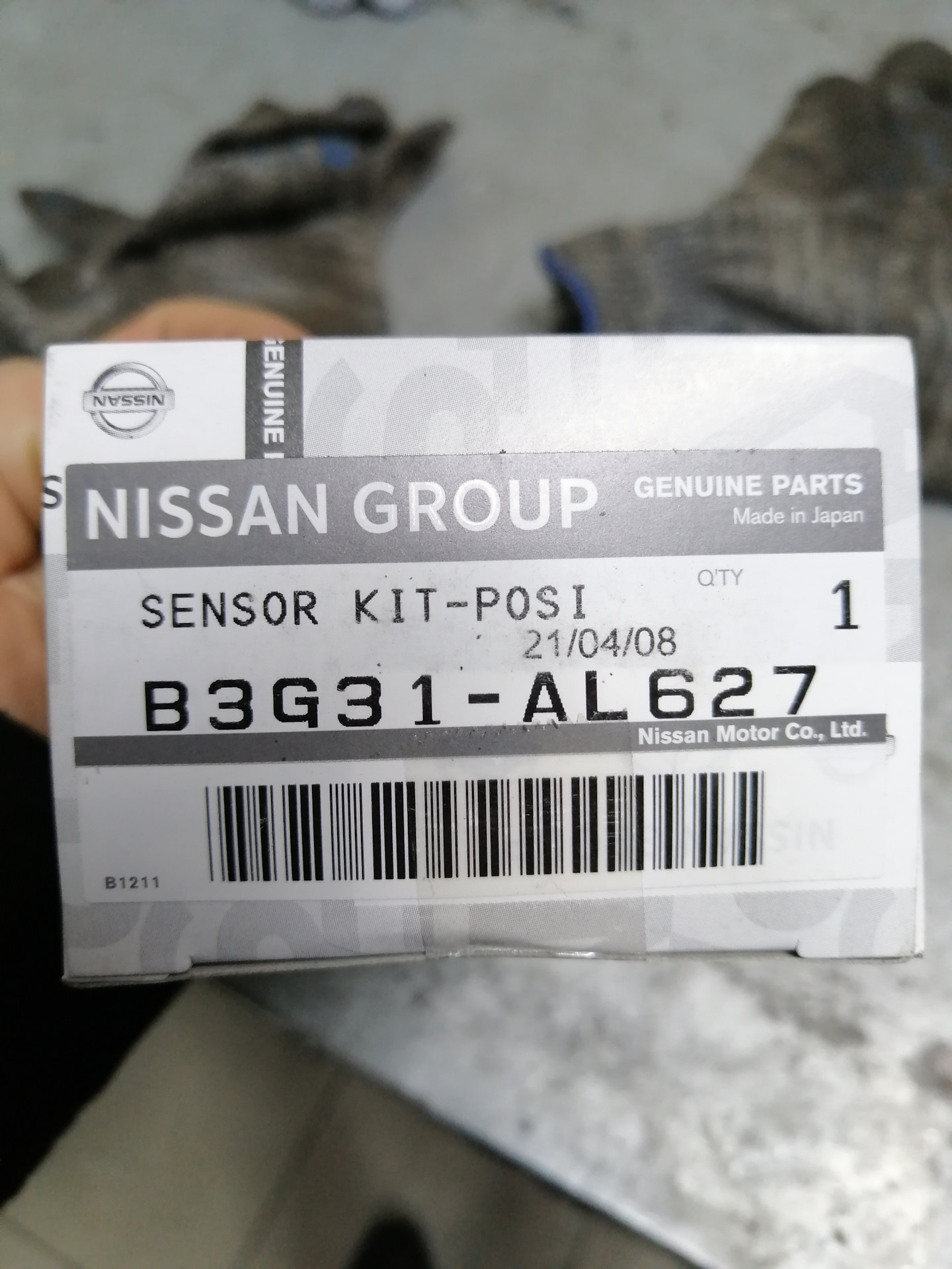

Привет. Когда будешь забирать "оригинал", посмотри на коробке, чье производство, это важно. Коробка будет серая, ниссановская. В этом подвох. Должна быть надпись made in Japan. Увилишь Korea, не бери. В пустую деньги выпулишь, как я. Машина поедет, но как овощ, и ошибка будет висеть.
Спасибо за инфу, обязательно проверю🤝

Вот коробочка, но производитель не виден🤷
Три датчика внутри сразу. Япония. Мне этот набор сразу, вкруг ставили. Были ошибки 0011 и 0021.

Я как бы и не собирался брать. У меня всё работает и больше склоняюсь к delphi. Оригинал, у нас в городе, местные ребята брали уже неоднократно (japan). У двоих работает, у троих нет. Eva работает, а с коробочки nissan нет))

Да, верно. У меня было так же. Но продаваны ответили, что японских и не бывает
Чуть выше по тексту фото. На коробке надпись Япония. Где действительно сделано, не знаю, но куплено у диллера Ниссан.
