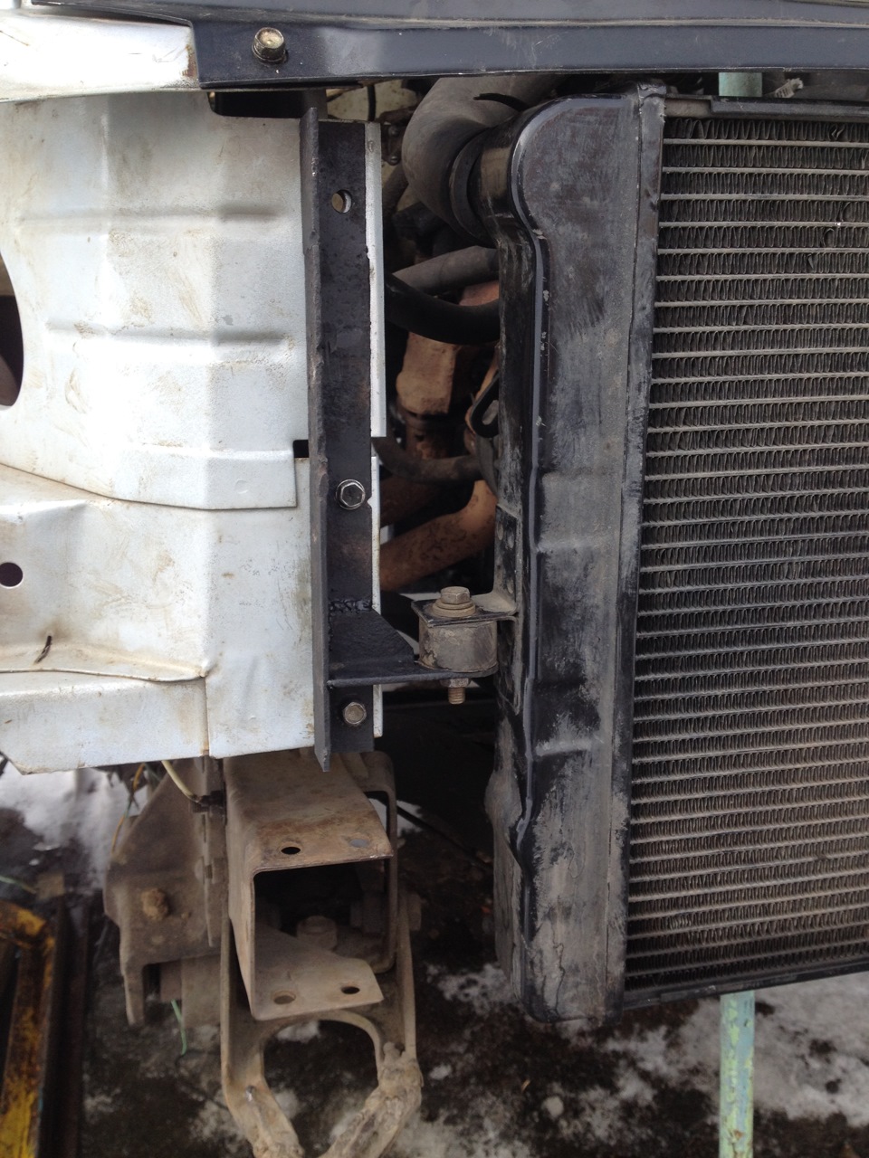

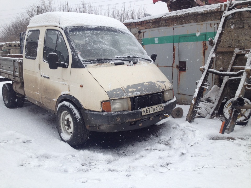

к открытию этого сезона было решено изменить облик, за зиму натаскал нужного хлама купленного за не дорого на просторах интернета, взял в руку болгарку и… она сломалась, в итоге пол дня потратил на ее ремонт,

Привет, расскажи подробнее что отрезал, что сваривал, может фото побольше осталось. Так-же морду переделать собрался, железо уже все нашел, и подскажи новая морда длиннее старой?

он и будет стоять, это железку накинул что бы проверить что все сходится, бампера нет пока

морду отрезал от соболя, за то что бак заварил мужику, фары б/у за 1000 вроде, крыло правое решетку и бампер рваный за 500 тоже в инете нашел, новое только планка ее искал долго за 950, капот взял за 2т.р. на рынке, а и крыло левое КрасГАЗсервисе за 1100 еще надо будет петли капота поменять,
я все это же дорестайл б/у купил примерно за эти же деньги.

а что за резина спереди и что за диски?
я думал про них будет много вопросов ), кто не увидит все спрашивают, а ты первый спросил.это разварки из газелевских дисков и резина от крузака 265\75\16, скоро опишу процесс как дела в БЖ
А как ощущения при вождении?
не месте крутиться легче стало, ямы не так чувствует, только тормоза хуже стали но у меня с покупки не работает вакуумный усилитель я думаю его замена все исправит
