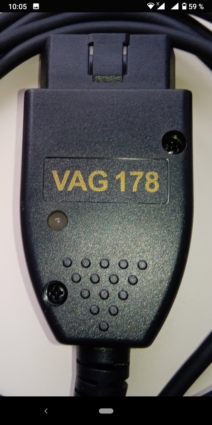

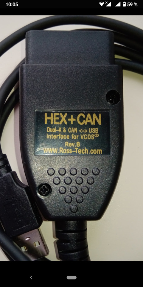

Короче попробовал я ещё раз всё сделать.Всё удалил, установил прогу с диска, шнур активировался, номер лицензии написан, антивирус отключил, брандмауэр выключен.Но МАШИНУ НЕ ВИДИТ.Что СУКА ему надо.

У меня такой шнур с Китая три раза подключился и сдох.Устанавливал разные Васи, прошивал шнур, не помогло.Прога шнур видит, а машину нет.
Вот и у мя так же
Ещё из детских вопросов, в статусе лицензии что написано?
Эммм… Давно это было, не помню уже порядок. Лоадер же нормально встал?

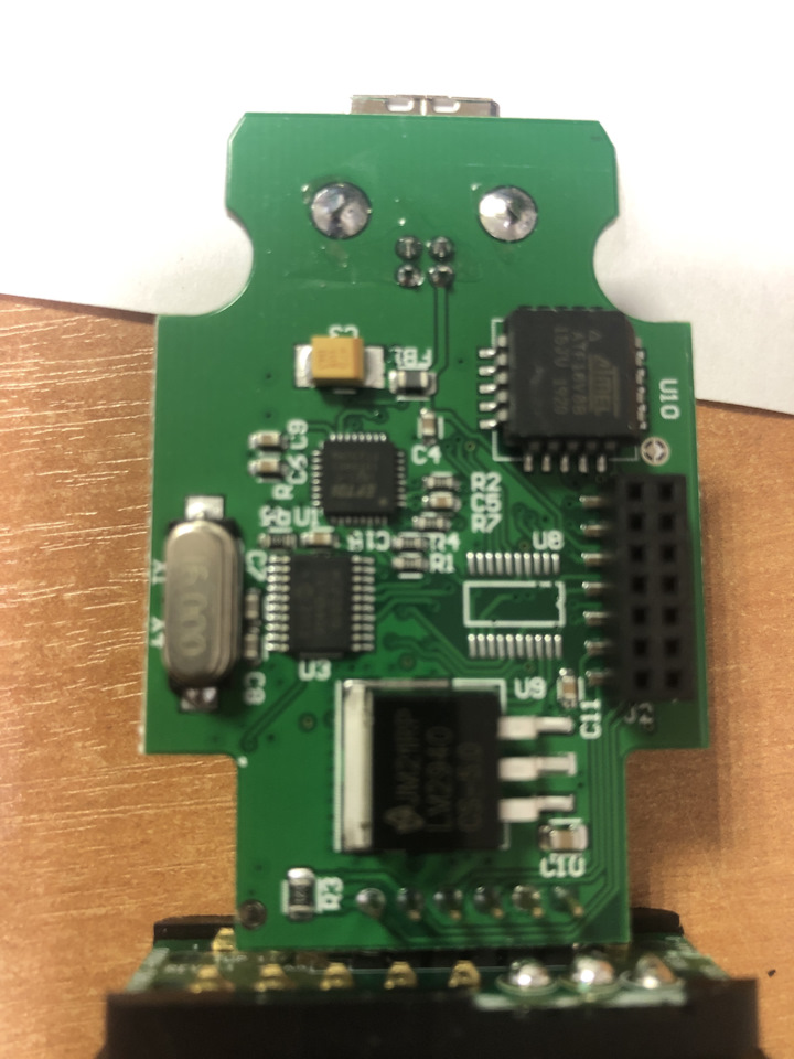

Чип какой в адаптере? Если STM, то качай 20.4 и пробуй с ней. С 20.9 не работают, дядя Рассел тоже хочет есть и защищается от подделок.
Если не знаете какой чип, то пришлите ссылку где брали. Или вскройте и посмотрите, Atmega или STM.
этот на Atmega. А софт где брали? Моет продавца попросите выложить куда-нибудь?
На али
Продаван мне все скинул, но все четно 🤷♂️

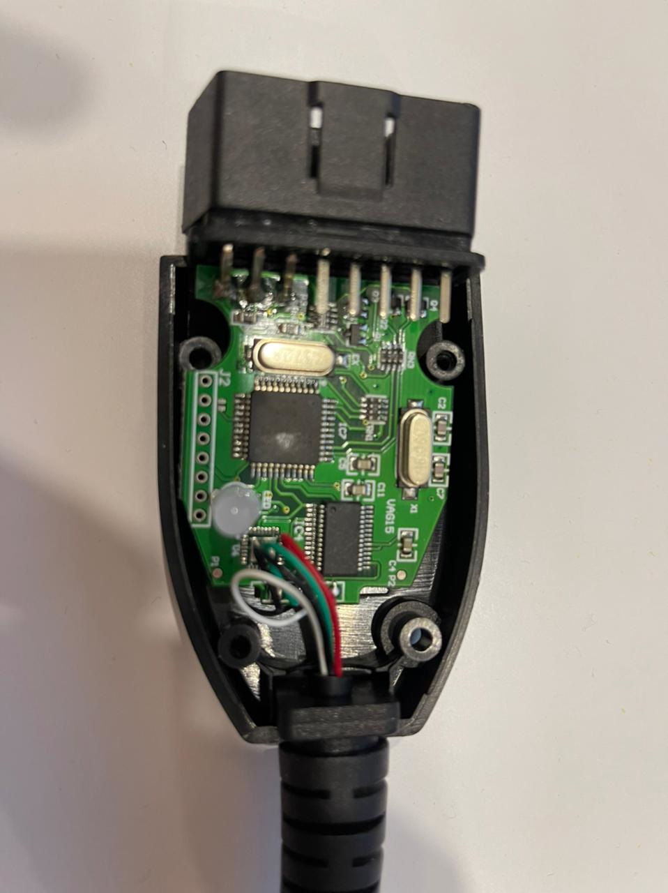

Да простит меня автор, может подскажешь, что за чип у меня и что скачать. Диск давно утерян, а провод валяется
Не видно ничего. Нужно надписи на большом квадратном смотреть. Но по наличию выводов для прошивки могу предположить, что атмега.
Сейчас попробую сделать
RiHard
d79f8513a чип который большой под лампой
я так понимаю надо искать не старше 12-й версии что-то для этого чипа. Но если действительно нуден адаптер для лазанья по ауди/шкода, то проще наверное купить поновее.
Дв новее есть, этот без дела просто валялся)
ну тогда 11-я или 12-я версия, но перед подключением надо точно знать что этот софт вам шнур не похоронит.
alexspb87
Это нэк. Им можно шкаф подпирать ) Ну в смысле есть же новее, тогда этот мучать уже нет смысла.
