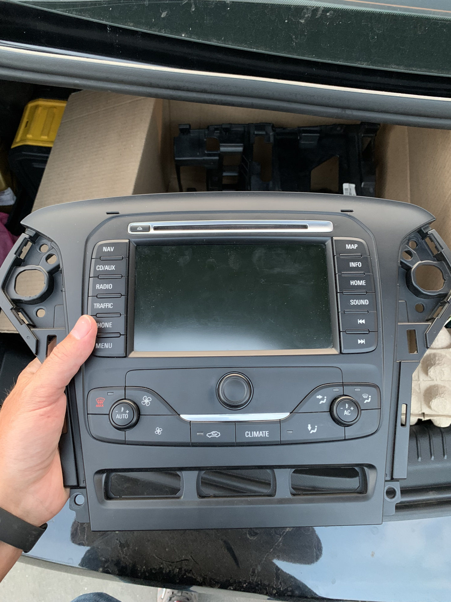

Всем здравствуйте
Вместо штатной Sony, установил blaupunkt nx, процедура всем знакома, поэтому создавать отдельную запись не стал .
Но вот в чем проблема, после установки перестал работать 9-й динамик и звуковое сопровождение парктроника.
Кто знает, отпишитесь пожалуйста, что нужно сделать для восстановления их работы.

Или 9й динамик подключается через внешний штатный усилитель, который размещается в левом бардачке под колодкой диагностики
Пищалка для переднего парктроника за приборкой. Для заднего парктроника у рестайлинга под задним плафоном на обшивке потолка. Чтобы они заработали, нужно прошить блок парктроников, мне откатили на прошивку от дорестайлинга. Все заработало. А 9 динамика, все верно, лишаемся.

Пищалку парктроника докупать и крепиться под конверсом там для него место есть. Цитирую (Устанавливаем дополнительный динамик/пищалку под передние парктроники. Снимаем приборку и сверху над ней к торпеде прикручиваем этот доп.динамик, фишка с проводкой там уже должна лежать, завернутая в губку. Динамик для задних парктроников уже заложен под пластиком рядом со спинкой заднего пассажира справа. Ранее звуки парктроников шли через музыкальные колонки преобразовываясь от ГУ SONY.)
А с 9 динамиком только паралелить его читал на драйве что так делают так как блау наша не работает с 9.

Блау работает с 9 динамиком если Блау для этого подготовлено, а именно идет на плате mca2 там доп усилитель распаян под него. Если не работает то у вас обычная блау. Визуально это не понять, только по плате можно какая блау.
А блау на плате mca2 бывает без видеовхода? или это только у европейцев такие были?
Бывает, они ставились когда использовались доп опции такие как премиум звук, цифровое радио и какие то другие. Но скорее всего они были в Европе. Поэтому были получается 3 разновидности блау. Обычные, на плате mca2, и с видеовыходом.
Видимо, со всеволжской сборкой практически на 100% не светит?=))
Не знаю, надо спрашивать у людей. Но вроде люди заказывали премиум звук как доп опцию. Вообще про это мало кто знает, этот вопрос мало кто поднимал. У меня например сбоку написано MS DAB она на плате mca2, скорее стояла в машине с цифровым радио в Европе
