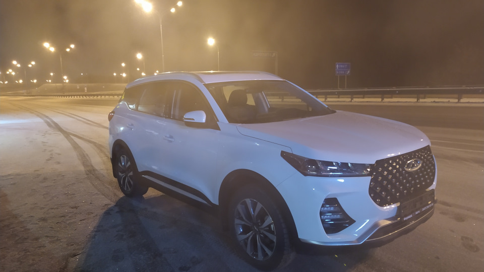

Прошел 25декабря то2 долили 1л антифриза.мастера осмотрели, знали что косяки радиатора. сказали все норм протечек нет.ну думаю хорошо.уехал домой.через пару дней вижу лужицу красную на снегу.и в голове у меня ДОЖДАЛСЯ.
тут уже 30декабря.звоню им, говорят: мы свами после праздника свяжемся.щас гоняю и доливаю.и кстати когда я первый раз открывал крышку бочка там было большое давление, аж крышка с хлопком вылетела когда откручивал.скорее всего от давления и началось все это.

У меня Тигго 7 60000 прошел, потек радиатор на морозе, приговорили радиатор. Вопрос к знатокам: течет только на холодную, а не термостат ли это? В радиатор антифриз должен попадать горячий, при температуре 84*, как он может течь на холодную? Сколько не пытался выяснить, почему потек на морозе, ответ один, брак. Как может быть брак, который два года отходил нормально. Может я не прав, тогда поправьте.
У меня синяя крышка, начал теч радиатор
При морозах, ОД мастер сказал сто у них брак в самих радиатора плохой шов сварки и от туда течь, Ждать 40 дней. Хотели тачку забрать и поставить, но благо земляк попался мастер по красоте все провел. Так что ждём.
У меня чёрная крышка с покупки. При первой замене радика сказали что поменяли крышку — вот новая и стала причиной второй замены радиатора! Кому верить не знаю, внутренне уже готов к третьей)
Надо глянуть какая крышка стоит.
Лучшеб он уже потёк пока гарантия есть. А то сколько там на радиатор гарантия 2 года? Летом не потечёт вот и осталось не много)
Синие
У товарища тоже потёк, ближе к 30тыс, сказали из-за крышки бачка, клапан не срабатывал на ней.
У него чёрная крышка была не в курсе?
Не в курсе… Узнаю. А они разные по цвету что ли?!
Да, чёрные и Сирии, интересно. Есть мнение что проблемы из за чёрных
Надо глянуть у себя 🧐
Тоже опасаюсь, пытаюсь проследить закономерность — пока безуспешно. У меня синяя стоит, но живу на юге, морозов особо сильных нет. Но версия такая есть однозначно про цвет. Авто 20 года
Черная
Какого цвета крышка?
Да это все из-за брака крышек по сути и начинается.

Там и должно быть давление, если авто не стояло несколько часов. Именно по этой причине и нельзя открывать бачок на горячую, а особенно на вскипевшую. В первом случае — может брызнуть. Во втором — это гарантированно. Просто все соединения должны "вывозить" эти давления, вплоть до давления кипения.
