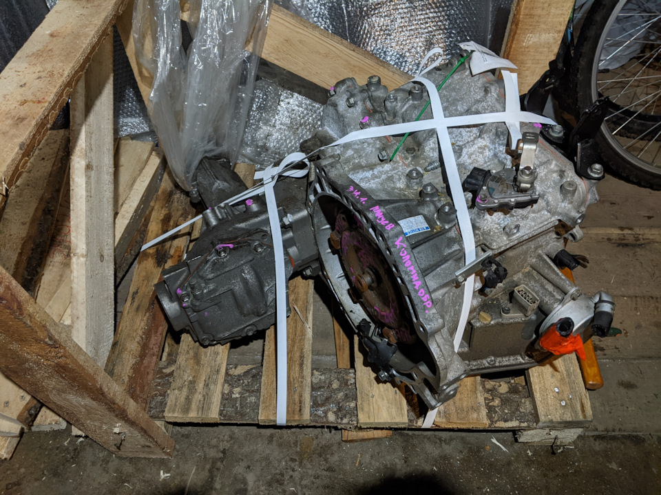

В продолжении прошлой записи. В общем, не стал мудрить — заказал контрактный вариатор.
Брал там же где и двигатель на мою Калдину
Правда менеджеры стали хуже, наглые капец. Если бы не знал где беру, то посмотрел бы в другом месте.
Вылезло пару косяков:
Загнуты трубки теплообменика (нагрел и выгнул)
Повреждён датчик давления масла (поставил от старой CVT)
В остальном, очень хорошее состояние.
Фотографий много не получилось, так как условия были не важные. У меня нет своего гаража и пришлось у друзей просить. Было два варианта: теплый и без света и со светом, но холодный. Выбрал первый вариант 😀
Ковырялся с налобным фонариком.
На всё ушло три дня (от рассвета до полуночи)
Снял поддон на старой коробке:
Жидкость была серого цвета с добавлением медных вкраплений (как будто цвет металлик). Фильтр забит напрочь.
Я все таки думаю что развалились фрикционы (весной разберу старый вариатор и конкретнее глянем).
Новый работает без нареканий. Едет плавнее, расход упал на 0,5-1,0 литр.

И получается вариатор крякнул после нескольких месяцев как съездил к дилеру на ремонт варика?!)
Привет!
Нет)) Просто запись удалил, где спрашивал что за звуки. У дилера менял подушку и насос с фильтром.
Aleksei204 приветствую. А старый так и не Разобрал?
К сожалению нет — времени не было совсем. Отдал на металлолом.
добрый день что за контора контрактных запчастей?
Добрый день! Брал в АТЦ Альянс Владивосток atc25.ru/m/
Я в своем вариаторе когда менял масло с фильтром такого небыло забитого фильтра и столько стружки, есть еще витц 1,5 мотор, там на пробеге 195 тыс, еще сколько смотано стоял родной фильтр даже на нем, фильтр небыл так забит, могу ошибаться но пробег явно вашего вариатора больше 200 тыс, .
Так автор и говорит что фильтр забит от того что коробка кончилась
Понятно, я думал это новая коробка., когда масло менял вскрывал
