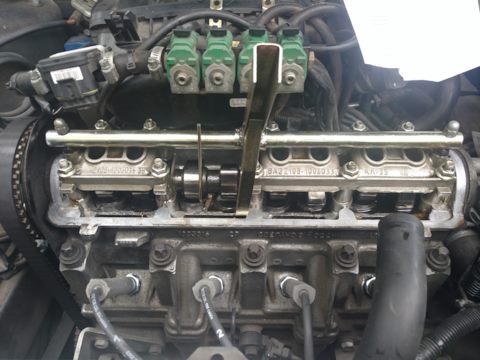

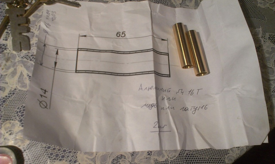

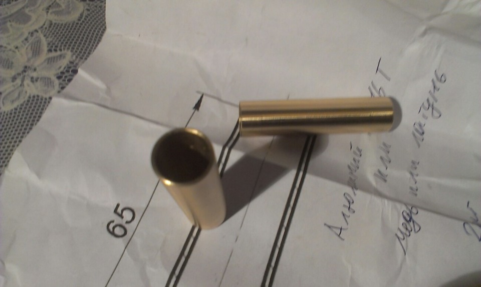

Итак в планах у меня по машине снятие и расточка ГБЦ, но вот была проблема, все говорили, что надо втулить маслоканал иначе он может вскрыться при или после расточки, а это уже будет губительно для ДВС, но информации никакой по втулкам я не находил.Огромное спасибо andreyshakal который предоставил мне чертёж и размеры, а так же материалы втулки.Дальше надо было искать токаря, нашёл случайно, у отца на работе где то ещё остался один токарь лет 70, всё сделал мне за бутылку, за что ему огромное спасибо.
И хотел такс сказать немного сообщить про втулки, вдруг кому то понадобиться

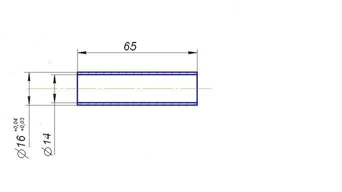

Материал втулки алюминий Д16Т
или медь или латунь.
Чертёж выложу на фото, думаю andreyshakal будет не против.

Ребзя, медные трубки для водопровода НЕотожженые, самая тема, имхо, И на горячую завтулить.
отличная инфа.реально нигде не найти размеров втулки.полезно!спасибо обоим)))
Рад помочь!)
Пожалуйста! Всегда рад помочь! Также для большей уверенности втулку сажаю на красный фиксатор резьбы. А чтоб вообще не волноваться гбц можно опрессовать
Спасибо, учту
