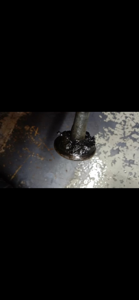

Машинка всегда подъедала масла, но в умеренных количествах, по лету поездив с кондеем решил проверить уровень масла, по идеи там должно было быть все в порядке но как говориться надо блюдить, и не зря, щуп еле доставал до масла в двигателе, причем проехал я там нет не че, с пол тыщи.
Сие ситуёвина заставила призадуматься в чем херни причина, пообщавшись с знающими людьми, мне посоветовали поменять маслосъёмные колпачки, заехав на сервис и объяснив ситуацию мне дали понять что колпачками не отделаешься, ну я и сам так предполагал . . .пробег на тот момент был 191 000 сейчас уже 195 с копейками, и вот наконец выдалось время загнать на сервис.

То есть приговорили на капиталку без замеров компрессии?, о проверке пневмотестером вообще молчу. Нагар на клапанах как раз и происходит из-за пропуска масла через сальники клапанов.
Как состояние цилиндров? Задиры есть? Поршни сняли уже, что там с кольцами?
в процессе, сейчас дефектовка выполняется
Компрессия в норме, главный аргумент это жор масла, и заменой всего лишь маслосъёмных колпачков тут не обойтись. Нужно добраться до маслосъемных колец, а они сто пудов залегли.
"В норме" это сколько? Недавно напарник на акценте менял сальники клапанов, расход был наверное 1л на 1500-2000км, тоже на СТО говорили, что не поможет. Компрессию меряли, была 11 с чем-то. Поменяли значит сальники, проехал уже 2500км, пока уровень на месте.

Рановато на капиталку. МСК поменять сначала, а потом смотреть.
А если не поможет, ещё раз движок разбирать, раз разобрал, все поменял и не заглядываешь больше туда
МСК меняются без снятие гбц. Я могу клапанную крышку за 5мин снять. И судя по клапанам мск уже пропускают хорошо.
Смысл с таким нагаром менять только МСК?!

Так, а чё конкретно менять будешь, пробег мал, я б на твоём месте максимум почистил поршневую от гари, кольца старые, и поменять маслосьемные колпачки ну и сальники всякие
Колпачки маслосъемные, клапана выпускные, кольца маслосъемные, ну и резинки

Кольца я б не трогал
Почему?
Потому что выработка есть хоть и не сильная, и на кольцах тоже под цилиндры, а новые надо ставить когда цилиндры идеальны
старыми кольцами ты добьёшь свои цилиндры, элепс набьёшь и будешь точить потом, поскольку посадка поршня ослабляется.
А так у меня еще хон даже остался, так что зачем тянуть с заменой колец.
