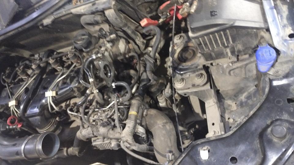

Сколько езжу на машине уровень масла был неизменным от замены до замены, лью Motul 0w30 .
Сейчас же приключилась беда и уровень масла стал расти о чём оповестила приборная панель в виде ошибки — система двигателя требует обслуживания.
Считав ошибку выяснилось что слишком высокий уровень масла. Понятное дело что это топливо попадает в масло, больше нечему. Так как бывают случаи что топливо попадает в масло из за некорректного запуска прожига сажевого фильтра то было принято заменить масло и запустить прожиг через виду.
Поездив ещё пару тысяч км уровень вновь вырос. У товарища Discovery1 была аналогичная ситуация которую он решил заменой ТНВД и я решил последовать его примеру.
Был приобретён на разборе ТНВД с машины из Англии с пробегом 56 тысяч км за 5000 р.
Менял самостоятельно у знакомого в сервисе так как у него там теплее чем в моём гараже 😁. Процедура не сложная, насос крепится на 3 болта с головкой на 10, только предварительно надо снять аккумулятор и его ящик, отсоединить всё фишки и шланги. Протираем купленный ТНВД, ставим новое уплотнительное кольцо и устанавливаем ТНВД. Запускаем двигатель, прокачка занимает пару секунд и он начинает работать. Сливаю масло перемешанное с солярой, заливаю масло и меняю масляный фильтр.
Сбрасываем все ошибки, ездим дальше и наблюдаем!

А как именно топливо попадает в масло? Насос переливает или через уплотнения какие-то? Знаю что на тандемных насосах у вага такая проблема была, а чтобы на вольво слышу впервые.
У товарища было что сальник насоса пропускал и лил в поддон с маслом.
У меня из за того что сажевый был забит и для его прожига мозги двигателя запускали пост впрыск, давали дополнительную порцию соляры в цилиндр чтобы она потом догорела в сажевом фильтре, вот возможно слишком много подавалось и она стекала по стенкам цилиндра в поддон.
Такая ситуация.
Кто то говорит быть такого не может!
Но это так, факт остаётся фактом!
После удаления сажевого физически и программно такой ситуации не повторялось никогда!
Получается вина была не в тнвд?
В моём случае не в ТНВД!
