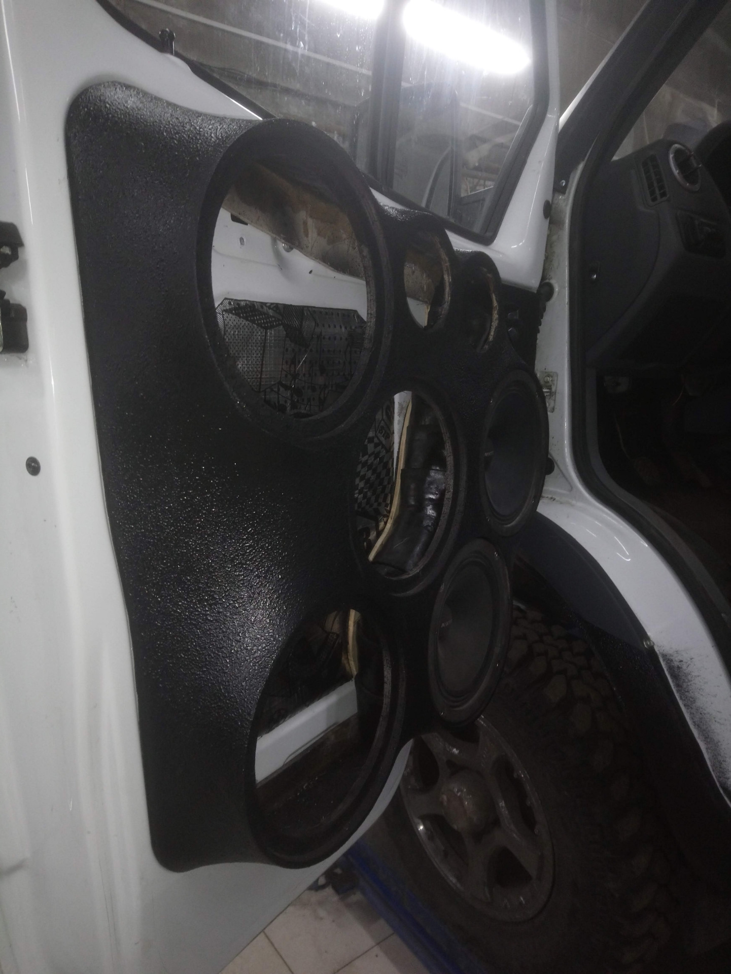

Расскажу кратко, Машина собиралась для себя не для соревнований, я получаю кайф от неё в полной мере, не смотря на то что она прожорливая и требует внимания)что касаемо музыки, конечная система состоит из:
-фронт Kicx headshot ls80 5 пар, вес динамика одного 4,5кг лютый мид)
Питаются эти 5 пар от Kicx Headshot 2.1800 при параллельном подключении,
-драйвера Ural SPL 2 пары, питаются от Ural 6.180 в 2 ома)

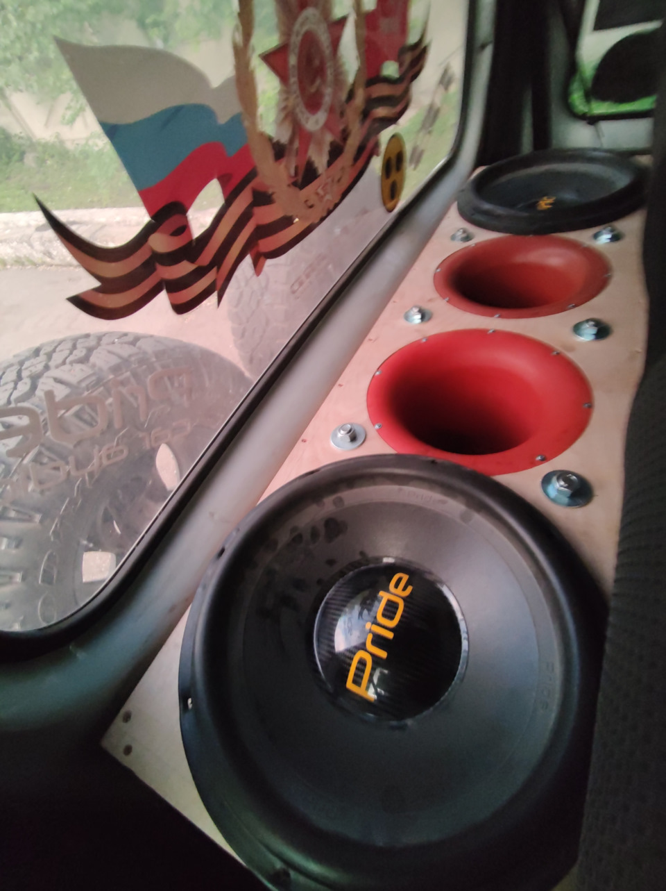

-сабовое звено Pride T15v3 1,6 3 штуки Америка)
Питаются они от Ural Ultimatum 1.5000 2шт, надо ставить третий конечно либо один мощный так как Pridикам не хватает мощи чтоб качнуть)силовая Проводка вся Кг50, ПВ3 50кг, на динамики все провода чистая медь, литий железофосфат общей ёмкостью 620А, хватает чтоб слушать без перебоев часами, система играет стабильно, неотрыгивает, не греется в клип не уходит почти при максимальной громкости)короб переделывал несколько раз, пока не добился того чего хотел)от 33-39, захватывает и 42 Гц)
