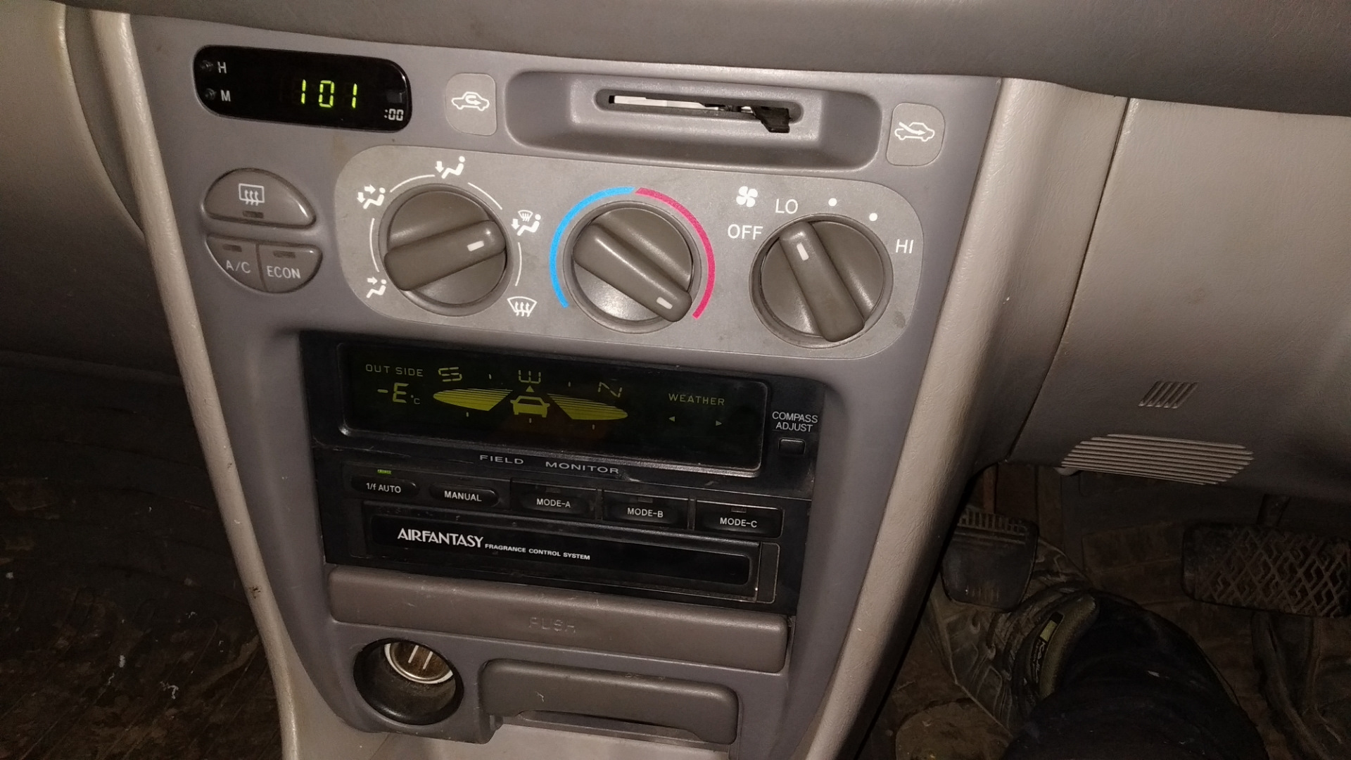

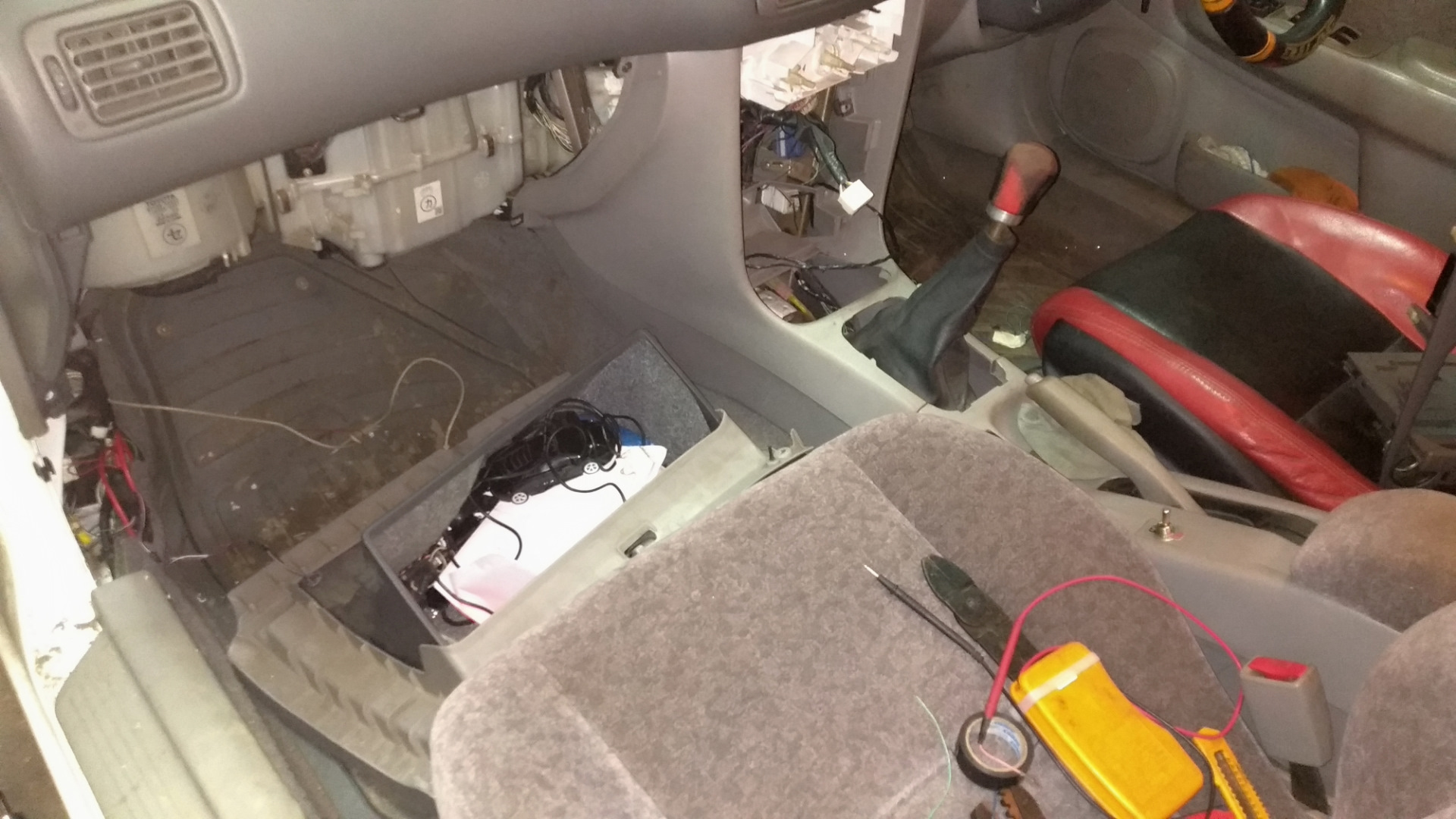

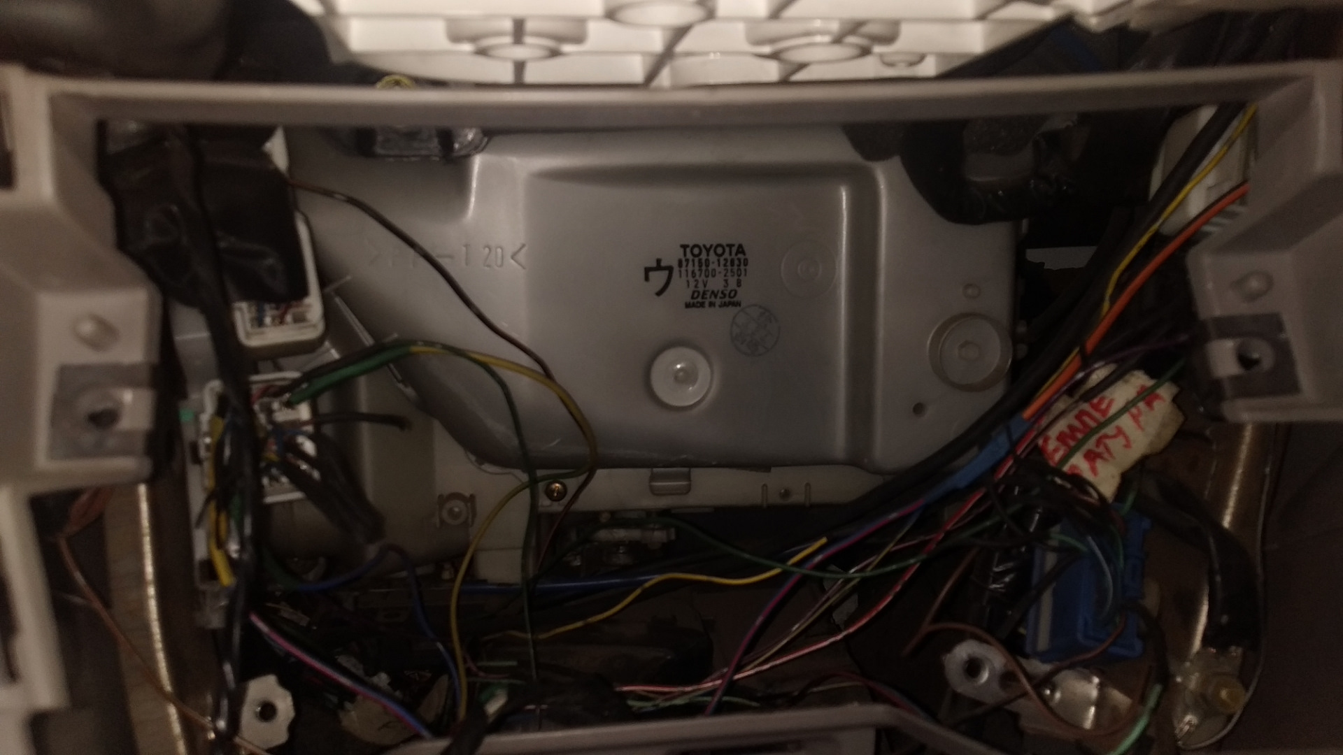

Здравствуйте.

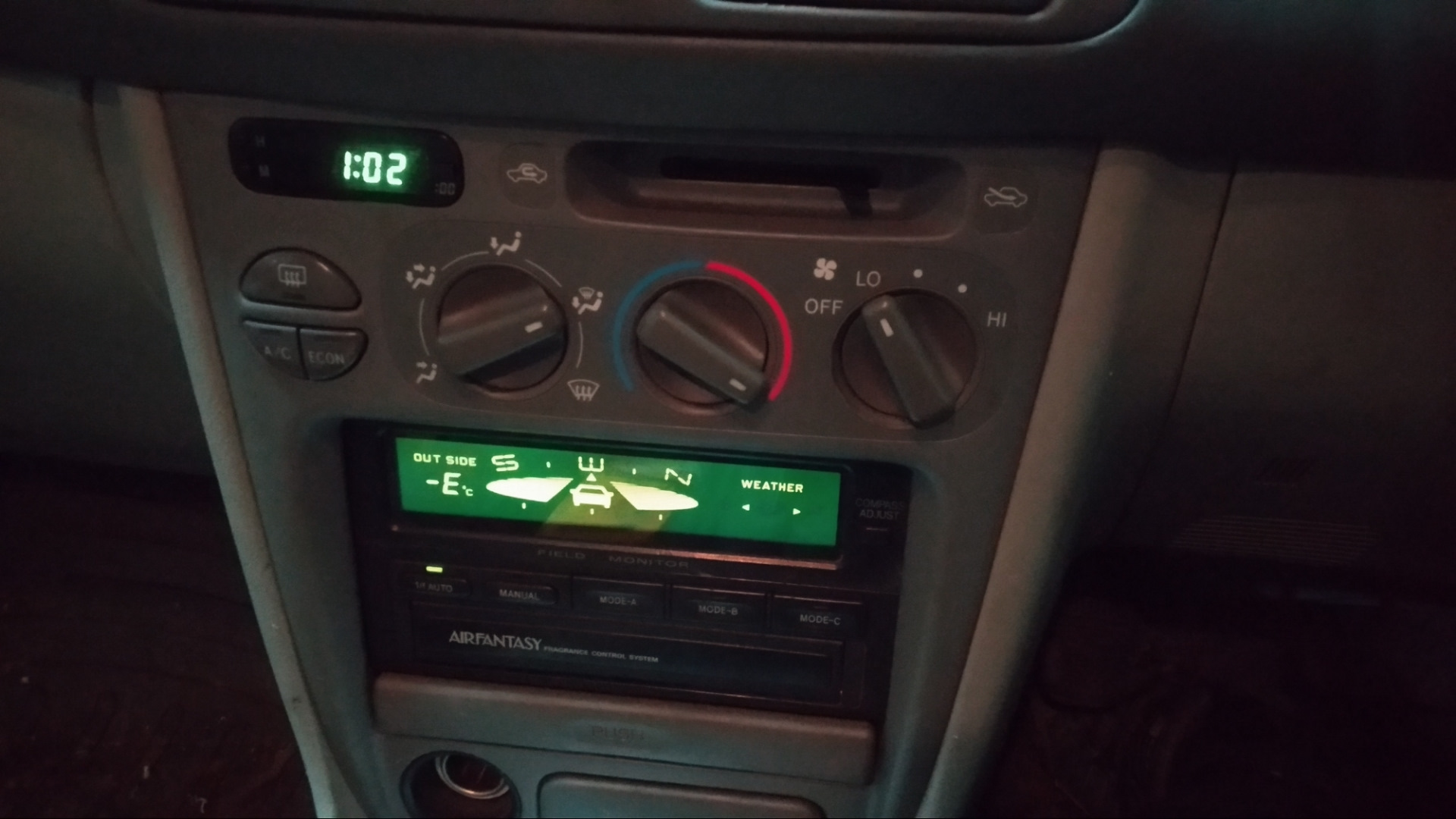

AirFantasy — это штатная "вонючка", опция, устанавливаемая дилером в 90-е годы на короллообразные.
Field Monitor — это штатный компас-наружный термометр-барометр, опция, устанавливаемая дилером в 90-е годы на короллообразные.

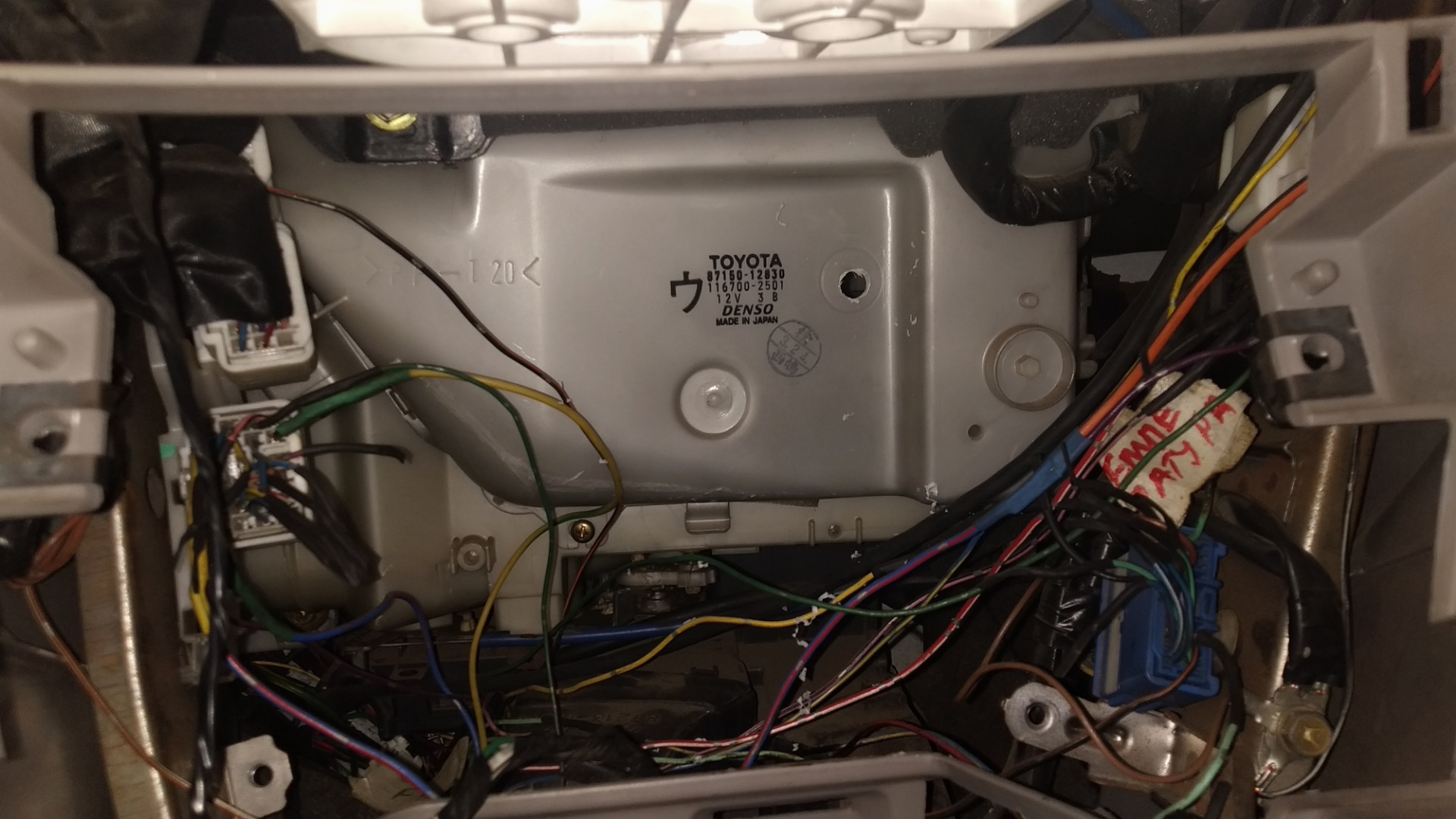

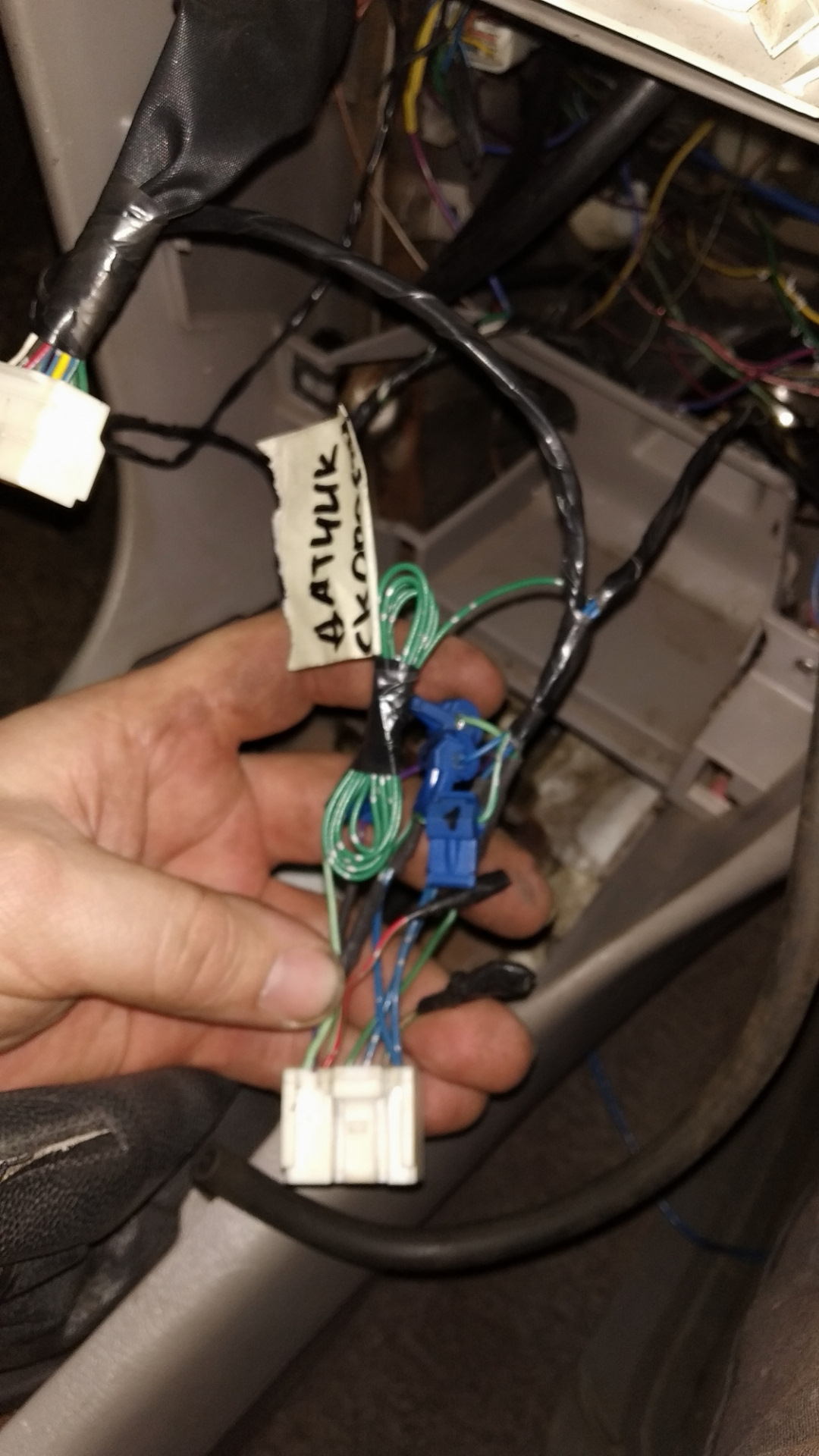

Данные девайсы долго лежали и ждали установки. Расписывать подключение долго не буду:
AirFantasy:
голубой — постоянный +
коричневый — масса
серый — зажигание +
зелёный — габариты +
Field Monitor:(на корпусе написано)
IG(+) — зажигание +
ILL(+) — габариты +
4P — датчик скорости
TEMP(+) — датчик температуры +
# — датчик света
TEMP(-) — датчик температуры —
GMD — земля
+B — постоянный + .

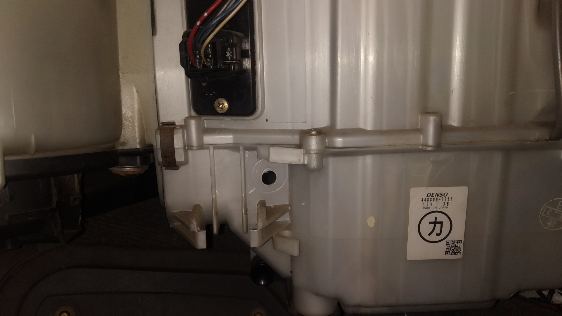

Только скажу, что на 110 кузов (подключение шлангов) такое же как и на 100 кузов.

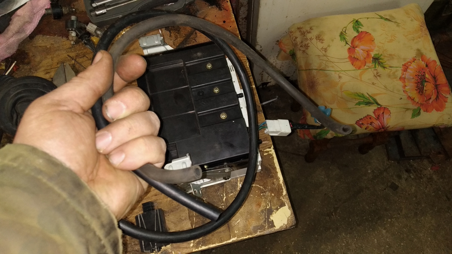

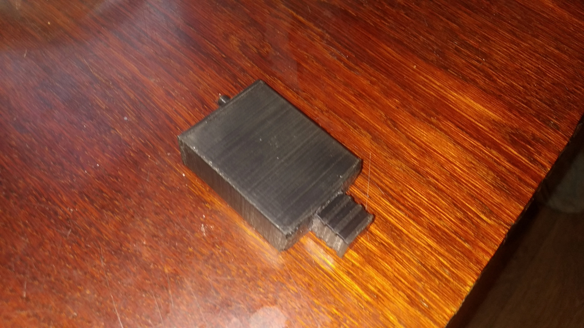

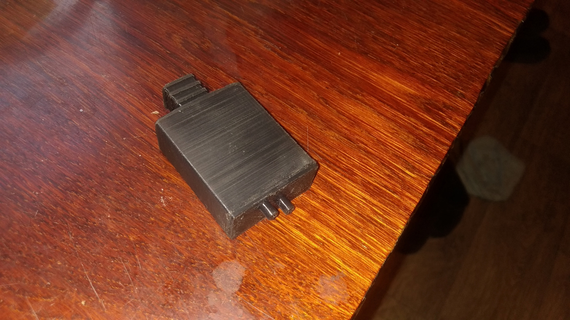

Кстати, напечатал на 3d принтере картриджи для AirFantasy, така как отдельно их уже нигде не найти.
(Принимаю заказы)

Привет. Напечатанные картриджи чем заправлял?

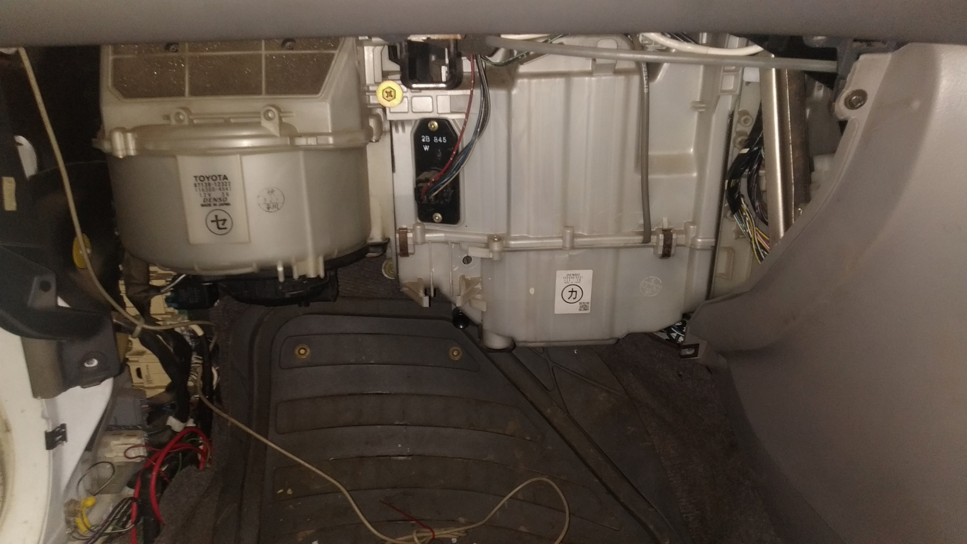

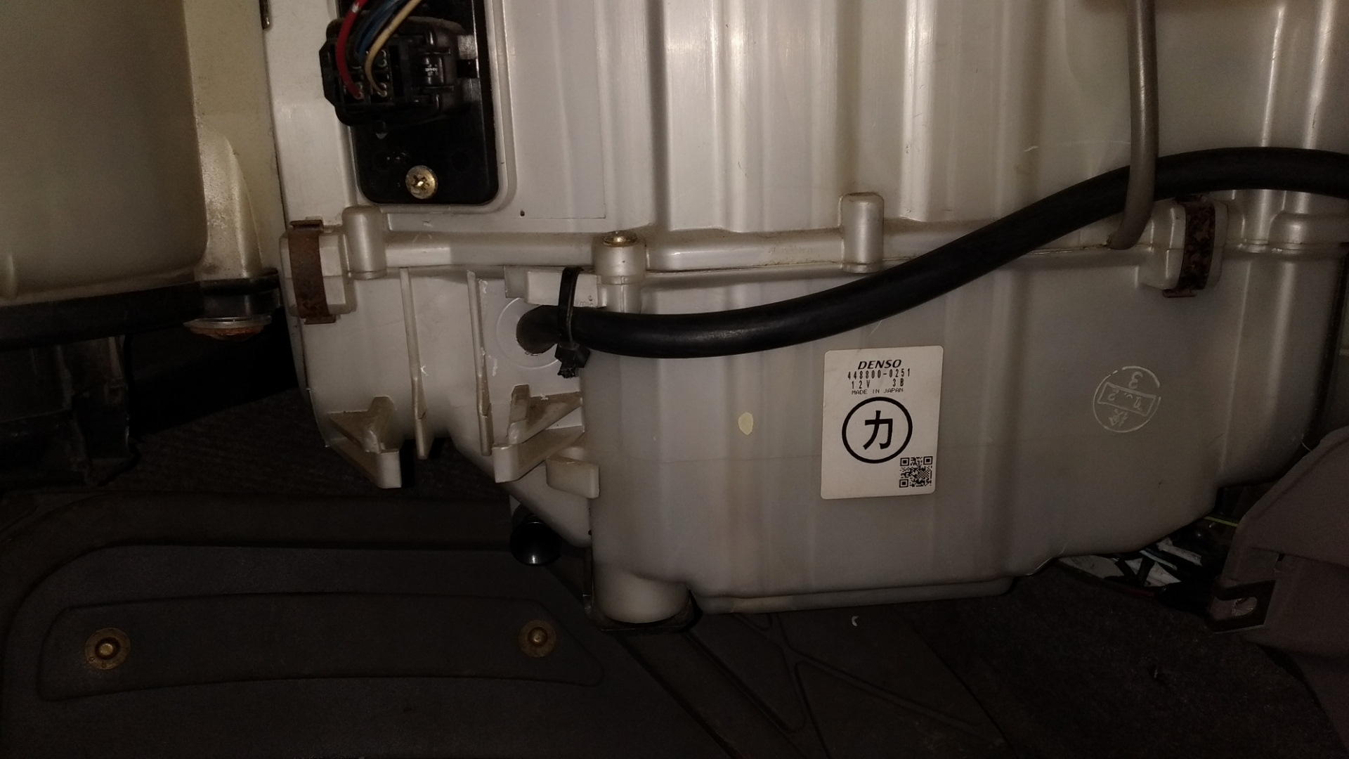

А почему забор воздуха перед салонником?
Забор воздуха после фильтра и печки, а подача да, перед фильтром.

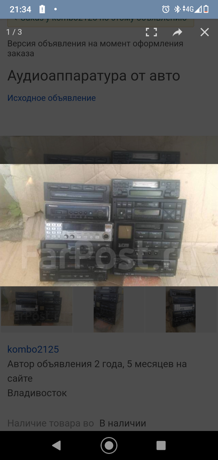

Я с тобой на Фарпосте за этот AirFantasy бился xD.
Увы проиграл(
Пардоньте 🤗
Gakskat
Увы проиграл(
Это который в Уссурийске продавали?
Нет, во Владивостоке
Airfantasy ставился на всю линейку Toyota, не только короллообразные. А вот Field Monitor только на Sprinter Carib в 111, 114 и 115 кузове.

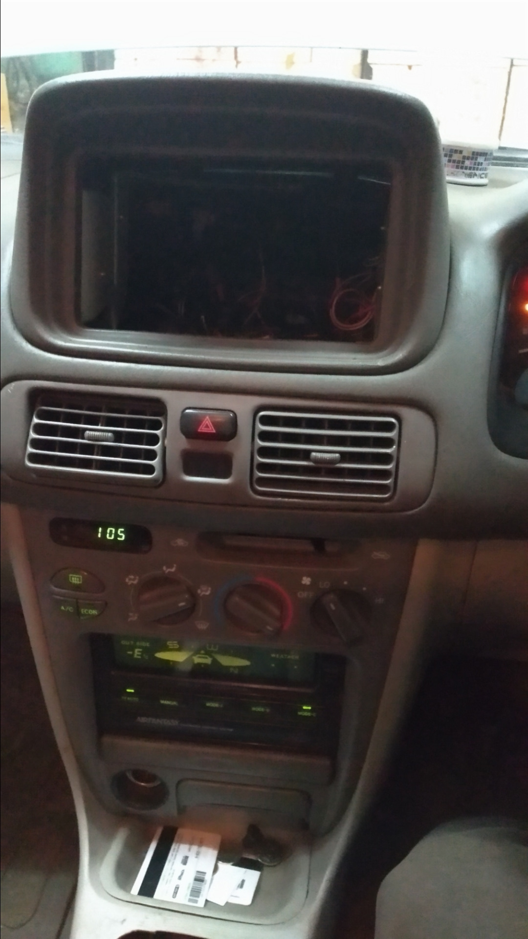

Хм, с механическим климатом сложно конечно внедрить это барометр, так как не хватает практически всех датчиков. Помимо всего если спидометр тросиковый, тоже возникнут трудности.
Вообще никаких проблем) докупаешь только датчик температуры за бортом и все) и спидометр тросиковый и механический климат не влияют не на что
