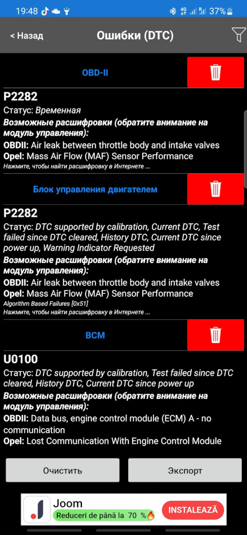

А теперь главное. Утром сажусь в машину, зажигание вкл, бортовик пишет — ас выкл, высокая темп двигателя, опять классика, датчик темп не работает, точнее работает, но связи по эбу видимо нет, такой сбой не в первый раз, клемму скидывал и все ок, редко такое в целом, но бывает, хз почему и вентилятор начинает молотить. Перепарковываюсь, глушу (не сразу причем заглохла будто, сек через 3 по ощущениям), клемму скидываю и обратно через минуту накидываю. Через 5 мин возвращаюсь — не заводится. В смысле? Крутит и все. Клемму передернул еще разок, зажигание вкл — стрелка температуры на 70. В СМЫСЛЕ? Сижу не понимаю)) Стартер крутит, схватывания 0. По звуку насос вроде работает, гул есть при зажигании вкл.
Закончилось тем что акум я в итоге высадил быстро учитывая вчерашнее похождение. С толкача с другом пробуем — 0 реакции. Почитал — грешат на жгут эбу, но я туда не совался, где он вообще? И еще на датчик коленвала. Но как проверить? И еще как проверить насос?
