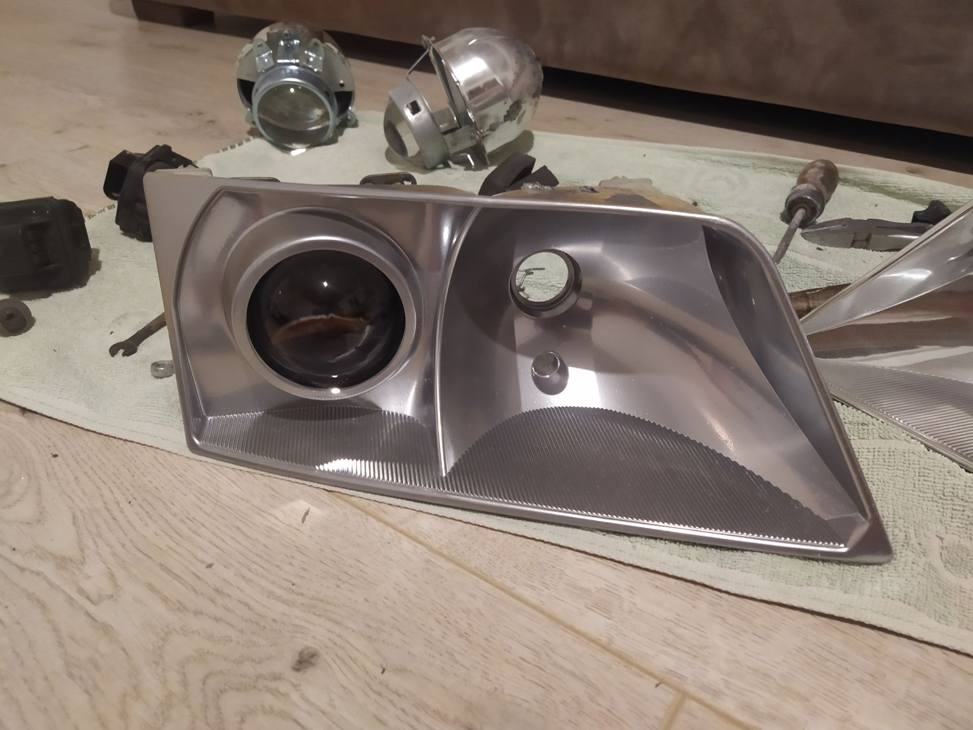

Постигла меня общая проблема со светом, пока праздники снял и разобрал фары.купил линзы dixel би 2.5 за 5к, установились в depo без проблем.свет стал как положено особенно дальний радует.

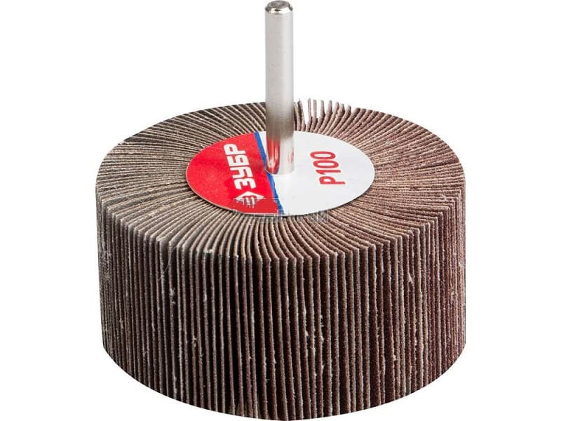

Там вся сложность в распиливании маски — надо максимально расширить отверстие, чтобы линза вошла как надо. Главное не перестараться и не продырявить маску. В руках будет понятнее, чем на словах объяснять) я отчет не находил, когда делал себе, да и сам не фотографировал почти, в бж кратко начиркал только www.drive2.ru/l/555701149211034021/
Как оказалось сложности вообще нет, первую маску долго и нудно точил вручную, ломал, напильником подгонял, как итог маска на мусорке. А потом случайно на глаза попалась насадка на дрель, маска растачивается в течение минуты и идеально ровно, правда весь моментом пылью и покрылся.

Вот результат

почему тогда межрестовская не входит в дорест фару? и если маска там больше то должна быть щель, она есть?
Я когда менял линзы себе, то удивился, почему почти половина диаметра линзы закрыта маской. В руках родная линза и китайская 3.0 сильно не отличаются по размерам самой линзы, притом, что родная линза до маски не достает почти сантиметр, упирается в маску внутри
