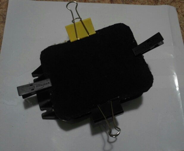

Приходит весна, а задней и лето не далеко. Поскольку фильтра салоного у меня нет а есть только решетка, а покупать от китая-амулета не хочется (да и есть жаба которая частенько душит), решил я сам его сделать.
В магазине Гудмаркет или как то так увидел универсальный угольный фильтр для вытяжек. И меня осенило, а почему бы и не попробовать самому сделать))))
— Понадобится фильтр марки Filtero FTR 02 размерами он 47*57 (большой, но будет запас на потом).
— Вырезаем необходимый нам размер так чтоб он покрывал верх решётки от крупного мусора.
— По краю решётки наносим клей (я использовал жидкие гвозди) и прикладываем вырезаную заготовку.
— зажимаем скребками и даем клею схватиться.
Вот в принципе и всё)))

Дружище есть способ по проще, берем чулок у жены отрезаем чуток натягиваем на воздухан и все ) Сам так катаюсь с осени ) Заказал фильтр от амулета должен скоро прийти )
Я с таким фильтром тож катаюсь уже года 3, только не на клей а просто изолентой обматываю по краю чтоб легче было менять паралончик. Рад что не одинок на выдумку))
я резинкой из разрезанной камеры фильтрующую ткань на корпус прицепил )

на сколько хватит данного девайса? как будешь потом отдирать клей?
Поскольку влагу он не очень впитывает, то думаю на пол лета минимум. Хотя зависит от того где ездить))
хорошее решение, но я думал разрезать стандартный воздушник побольше, и впихать внутрь этой решётки.
Можно так конечно. Я пробывал так сделать, но мне не понравилось как он функционировал.
