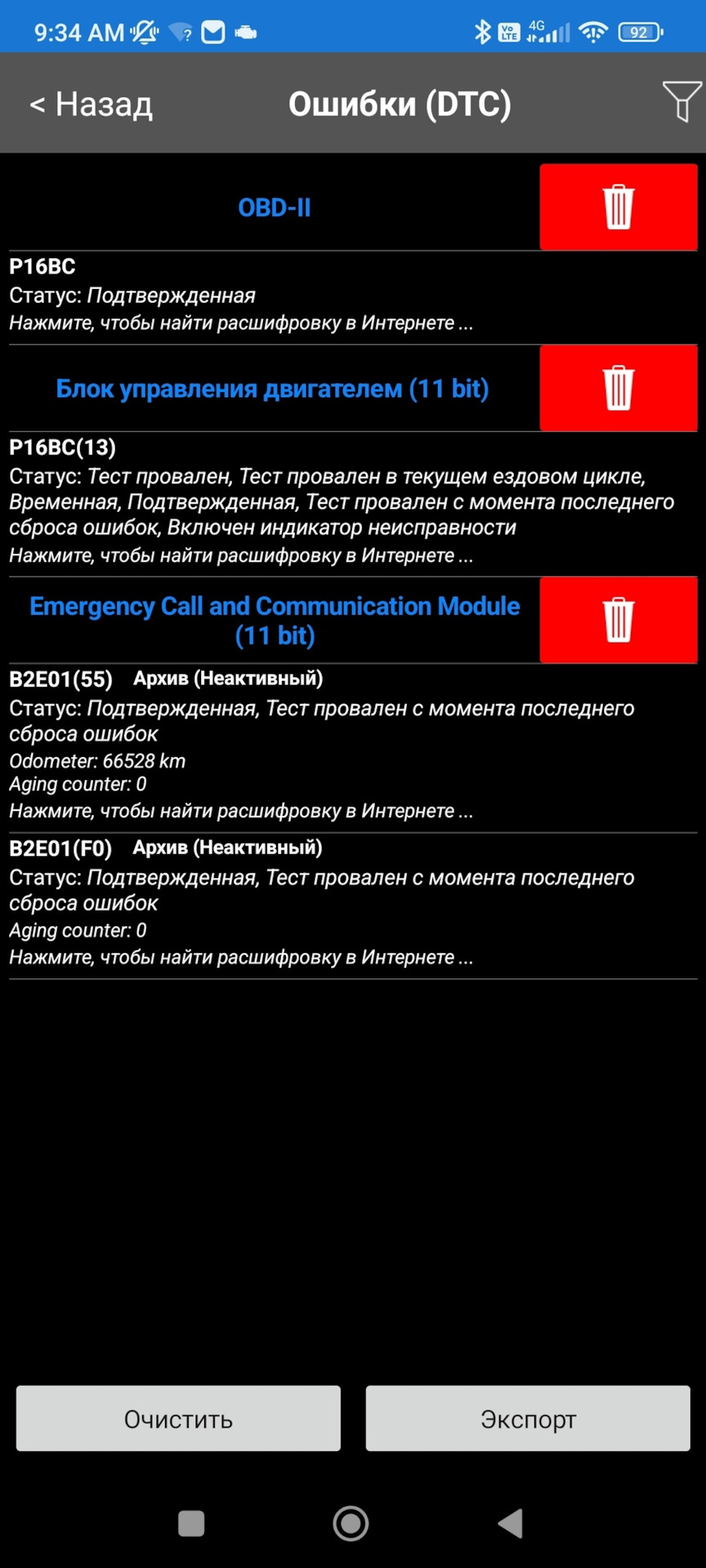

Перед новым годом начал искать решение этой проблемы, которая высвечивалась ошибкой p0545. Моя диагностика определила неисправность датчика B1S1 и я чуть по ошибке не снял первый лямда-зонд, который стоит после турбины. Купил съёмник, не получилось, потом хотел отрезать фишку и снять накидной головкой. В итоге оставил эту затею и начал снова копать просторы интернета.

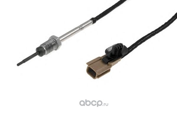

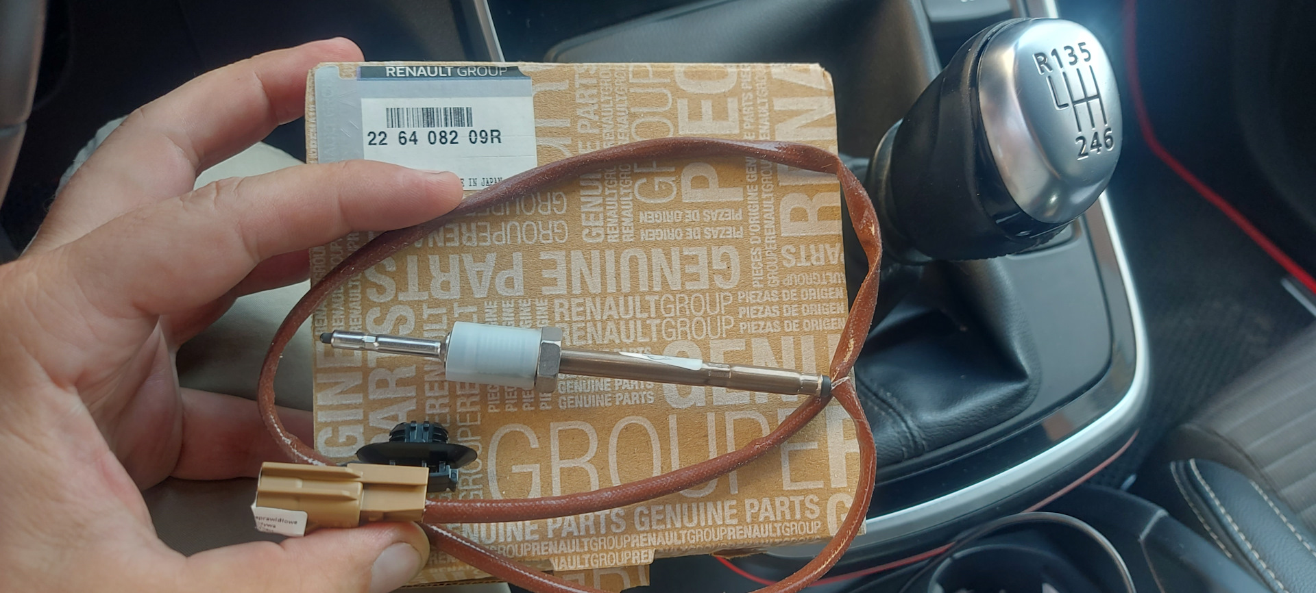

Начал искать датчик. Артикул по каталогам RENAULT 226408209R. В наличии нет. Подсказали ребята на сайте замену RENAULT 226405263R. Его тоже нет. В среднем цена на датчики от 5000 до 10000 руб. Я нашел на разборке от Ниссан, но он короче по длине кабеля, у него другой наконечник и он по каталогам с вышеуказанными номерами не совпадал.
На Ютюб посмотрел, как меняют такой датчик и увидел, что он тоже отличается по форме, задал вопрос в комментариях, ответили, что работает.
Мой б/у датчик проверил при помощи мультитестера и промышленного фена, он оказался не рабочий. Заказал в интернете

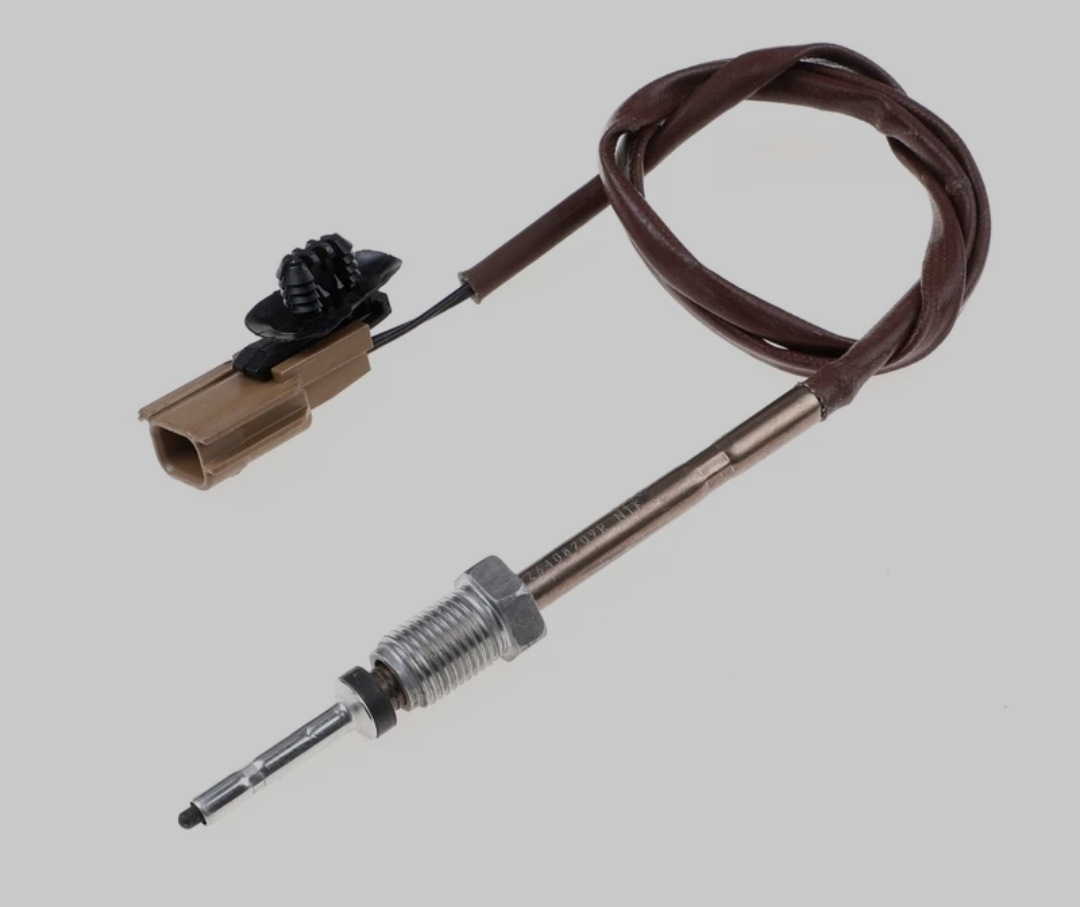

Датчик температуры выхлопных газов NGK 96299, за 3300 руб.
Его наконечник, как видно на картинке, отличается от оригинального, что в заглавие.
Но я его забирать не буду, так как решил не ставить.

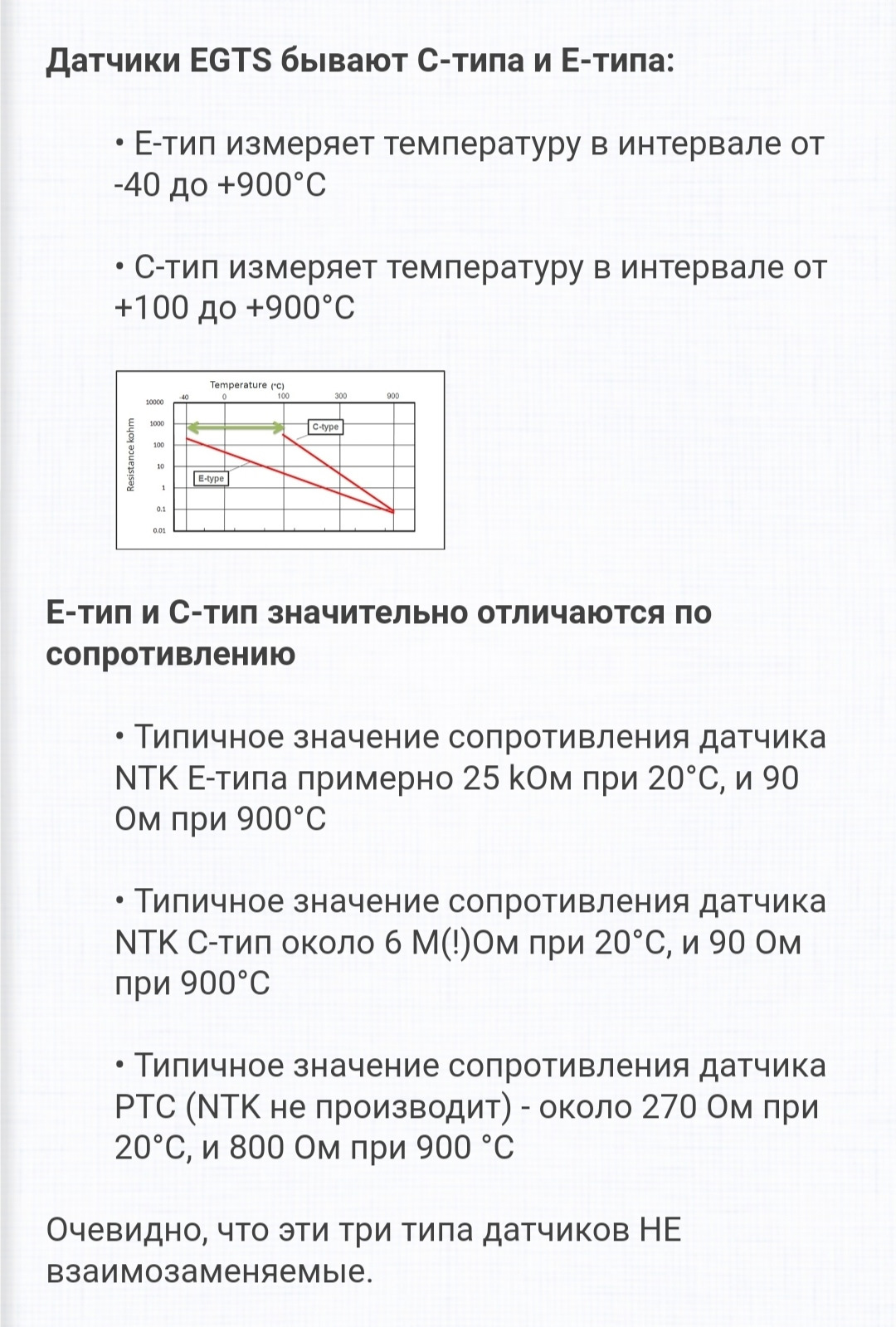

Чтоб подобрать не дорогой аналог, нужно знать параметры оригинального датчика, но их не найти в интернете.
Датчики температуры выхлопных газов бывают трёх типов.
Широко распространены два следующих типа датчиков: PTC и NTC. Сопротивление датчика типа PTC (положительный температурный коэффициент) увеличивается, а датчика типа NTC (отрицательный температурный коэффициент) — уменьшается с ростом температуры.
В основном используют датчики типа NTC.
Но и они бывают С-типа и Е-типа.
Отличаются графиком зависимости сопротивления от роста температуры.
Поэтому решил пока не ставить другой датчик. Закажу попозже на Али, там есть за 2200 руб. датчики под оригинальным каталожным номером. Отзывы положительные.

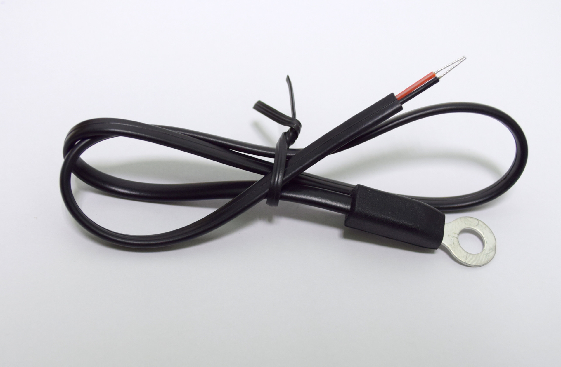

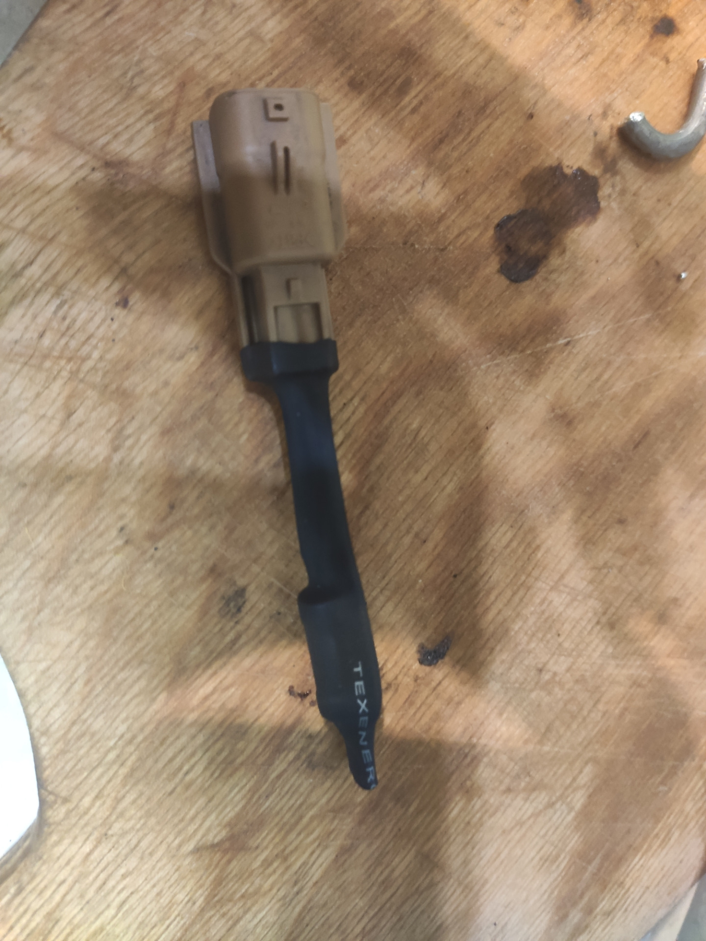

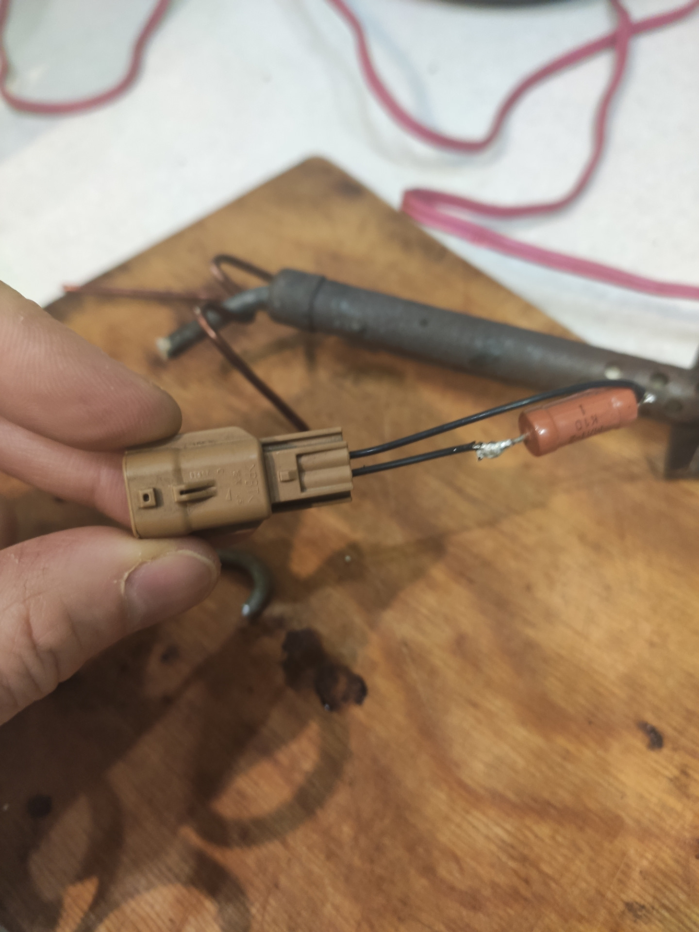

В итоге я пошел по ТРЕТЬЕМУ ПУТИ. В группе мне посоветовали заделать обманку на этот датчик. Владелец такого же дизельного двигателя уже проехал с такой обманкой около 50000 тыс. Я начал изучать данный вопрос, нашел ещё примеры таких способов в интернете. Нужно главное правильно подобрать сопротивление. Все это методом подбора, так как говорил выше, мы не знаем параметров датчика.
Для данной процедуры нужны: резисторы различного номинала или перестроечный резистор, диагностика, чтоб отслеживать показания температуры выхлопных газов. Я использовал Torque, скачал версию Pro за 150 рублей, скачал здесь на драйве pid-ы под мой двигатель k9k656.

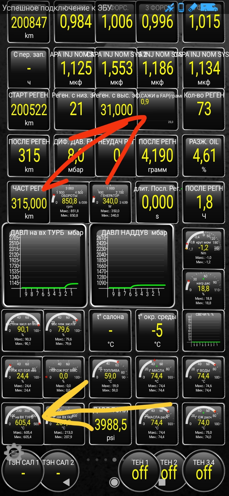

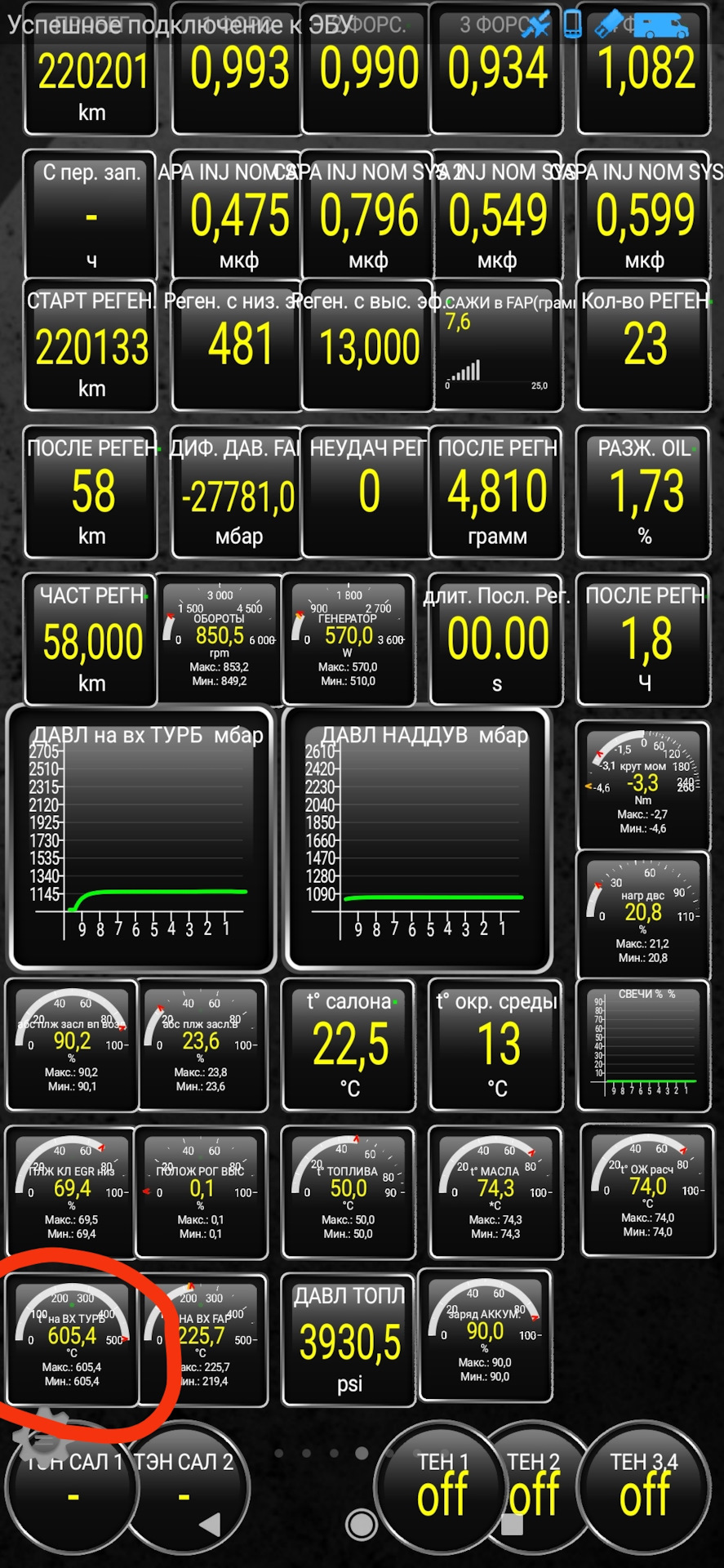

Сопротивление вышло ровно 100 Ом, при нем диагностика показывает температуру выхлопных газов 600°С.
Показания температуры выхлопа должны находиться в рабочем интервале (600-700 град.), это необходимо для штатного функционирования всей системы выхлопа (экологии).
Итог. Сбросил ошибку, проехал 800 км до дома родителей, все работает штатно, прожиг сажевого фильтра сработал. Расход топлива не поменялся, он не менялся и с ошибкой, когда ехал с Кировска.

Красная стрелка — прожиг сажевого
Жёлтая стрелка — температура выхлопных газов при обманке в 100 Ом.

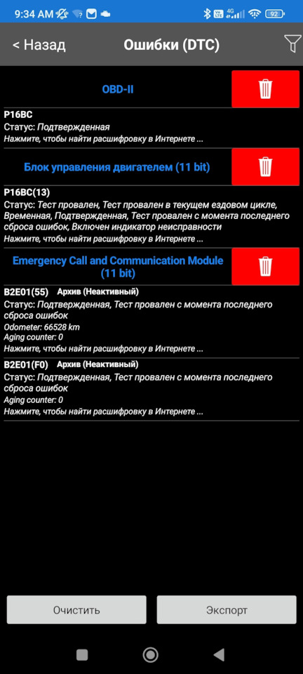

Ошибка не ушла, в точке горит красным, снять не могу стандартными приложениями и пиреном, если не исчезнет, повезу на обнуление ошибки, еще есть вариант попробовать снять клему но это наверно самый отчаянный будет вариант
Снять клему с аккума — стандартный вариант)
Оказалось вход для штекер датчика окислился визуально ничего не видно, откусил и попробовал на прямую 2 кОм поставил 618 градусов
👍. А самое главное, то для чего — ошибка ушла ?
Поставил резистор 100 ом, температура по датчику pr667-100 градусов, но вольтажу увидел сопротивление pr668, поставил 2,2 кОм температура тоже 100 градусов, без изменений но вылезла уже ошибка p0546, слежу по торку, как думаете, в чем может біть причина? подозрение на окисление проводов где-то, еще есть вариант попробовать поставить резистор 2 ом, но пока не нашел такого
У вас скорее всего датчик с-типа, его показания начинаются с диапазона 100 град, поэтому все ошибочные (скорее всего больше положенного на мой взгляд) номиналы сопротивления будут выдавать в диагностике — 100 град. Т.е. номинал сопротивления находится вне динамического диапазона. Попробуйте в обратную сторону поиграть между 50 и 100 ом
Поставил резистор на 100 ом, температуру показывает 870 с. Ошибка появилась сразу, надо понизить показания температуры. Поставить меньшее сопротивление или большее? Да, и где в СПб купить резистор?
Добиться примерно такой температуры, как отметил (от 600-700 град) .
А по поводу резистора не подскажу, попробуйте в разные стороны поиграть с номиналом, т.к. ребята обращаются не первый раз за консультацией по этому поводу и в итоге получается, что на авто одного года могут использоваться датчики разного типа
barmaley42
Но скорее всего нужно будет увеличивать сопротивление. Ну а сопротивления можно купить в магазинах наподобие "чип и дип"

Если номер ошибки, как у меня (если уверены в диагностике), то это однозначно датчик температуры
P1484, p049b вот такие ошибки обнаружил при диагностике, как их исправить информация на драйве есть, спасибо за помощь.
👍🤝 отпишите, как исправите. Интересно, вдруг пригодится
Хорошо
t.me/megane4by
это ссылка на группу Рено Меган 4… Белорусы. Так что лично не подъехать, но подскажут если что
Просто датчик оставили, а провода между собой соединили резистором к фишке
Да, все верно.
А на какую мощность резистор 100 Ом
Без разницы. Хоть пол ватта, хоть ватт, хоть больше. Для ЭБУ это не существенно
У меня уже была вырезана экология (двигатель k9k 846), но периодически выскакивала ошибка по датчику температуры выхлопных газов, при этом отрубался круиз. На сервисе предлагали поменять датчик. В результате решил подключить к этому разъёму датчик температуры от сигнализации, который примотал к патрубку системы охлаждения. Результат — вот уже несколько лет ошибка не появлялась.
Кстати была похожая идея, подобрать терморезистор, чтоб он лежал на ввхлопе снаружи и изменял показания по температуре. А то что ошибка выскакивала — значит такая прошивка, он был не исключен из работы.
