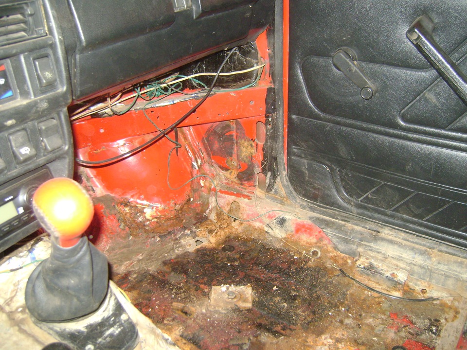

Захотелось мне сегодня поставить заначеные сидения от BMW в нивапроса. Отвинтил я пассажирское сидение — ничего не предвещало беды.
Когда снимал водительское — оно снялось вместе с передними кронштейнами. Не слабо офигев от такого расклада — решил вскрыть полы и осмотреть масштаб бедствия.
С пассажирской стороны все просто плохо.
А с водительской не просто плохо, а лютый северный пушной зверек.

Теперь всё?Капитальный ребилд?
Посмотрим. Куплю железо. Переварю полы и пороги, скорее всего заодно приварю вторые лонжероны и опущу балку (чтобы два раза не вставать). А там уже как пойдет…

ВСЁ ЭТО ИЗЗА ШУМКИ
Нихрена подобного. Сзади шумка тоже была, там ничего не сгнило. Все это из-за подгнивших порогов и постоянного затекания воды через отверстия в покореженных арках.
и текущего лобового стекла
Это да, рамка лобового мертвая :)
да она у кого и не мертвая всеравно течёт
не, пока не треснула — не текла
