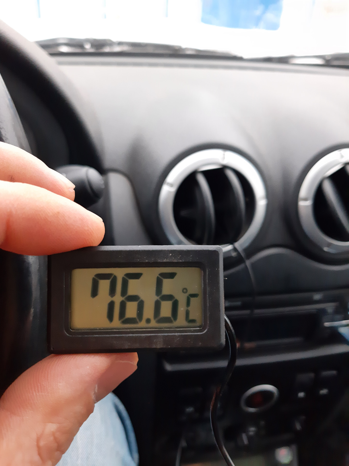

Далее когда температура упала до 92гр, поставил электронный термометр( остался от прошлых приблуд) на открытый дефлектор.
Температура ОЖ остановилась на 92гр и не изменялась. Поток воздуха, на ощупь, хороший, не огонь конечно, но все же.
Температура из дефлектора остановилась на 44гр +-. Виден рост температуры на впуске.

Поток воздуха только в лицо, 2 скорость вентилятора, жара на максимум, забор воздуха !из салона!, все дефлекторы, кроме одного, закрыты.
Повернул рычажок и поехали!
Воздух постепенно стал горячим из разряда "рука не держит". Температура остановилась около 55гр при температуре ОЖ 94гр.
Однако из-за обдува радиатора печки теплым, салонным воздухом, температура ОЖ стала расти до 98гр. Отсюда следует, что радиатор печки имеет вполне себе существенное значение в системе охлаждения двигателя!

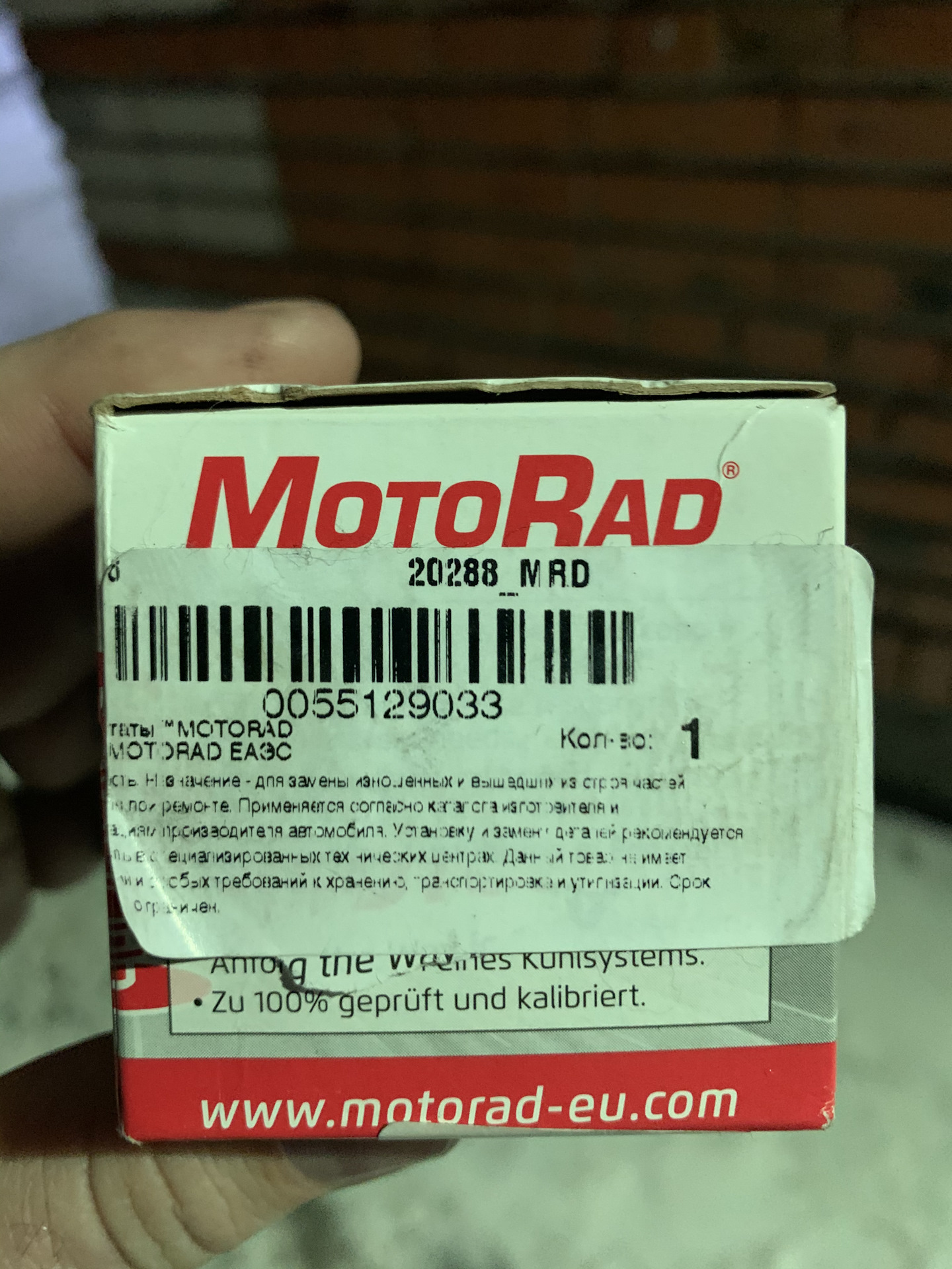

Термостат стоит фирменный в коробочке рено покупал
Также менял корпус термостата с пластика на алюминиевый (старого образца с логанов, или у сторонних производителей. Он жестче и его не ведет от температуры и он не протекает). Менял его на пробеге в районе 240-250 тыс км.
Про термостат, наверное, писал я. У меня была проблема с черезчур "горячим" термостатом, из-за которого мотор грелся летом, пока не поменял его на "фирменный" реновский (дело тогда было именно в термостате, все остальное было проверено и отсечено). И печка с тем термостатом была максимально горячая, после замены — стала обычная.

Не совсем понял из поста, такой термостат на скольки градусах открывает?
На 88. На всех термостатах указана не температура когда он полностью открыт, а температура начала движения тарелки (тоесть на микрон сдвинулась — значит начала движени). А так в мороз -10 с печкой стабильно 92° держит.
