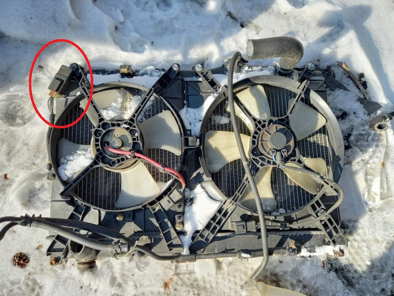

У меня снят компрессор кондея, и вентилятор кондея на постоянную включён, а щас зима, и машина до конца пртгревается, это видно по стрелке на приборке и по обдуву из печки. Как должны работать вентиляторы на ней? Оба сразу, или только основной? Как проверить работаспособность вентилятора? Можно как то как на автовазе замкнуть клеммы, что б он включился? И с какой фишки брать эти контакты. Заранее всем спасибо)

Вентили должны срабатывать оба всегда, независимо стоит компрессор кондея или нет, возможно проблема в реле(замкнула), а чтоб проверить оба сразу то сними штекер с датчика в нижней ванне радиатора, вот не помню нужно ли замыкать фишку ли же при снятии сработают сразу))) релюшка на каждый вентиль своя, висят на кожухе вентиля
Спасибо, проверю)
У меня нет реле на кожухе… Фишку снизу радиатора так и не скидывал, некогда было.
они в черных колпачках, на фото оно одно, а должно быть два таких реле на каждый вентиль свое
Такие отсутствуют. Надо что то делать
поищи хорошенько, может кто куда их засунул
Нету, там все в колхозе). Надо переделать, да все некогда пока

не городи ерунды, на наших авто отдельный датчик на вентили, в нижней ванне радиатора, а у термостата лишь на мозги и на стрелку в приборку(1 контактный)
