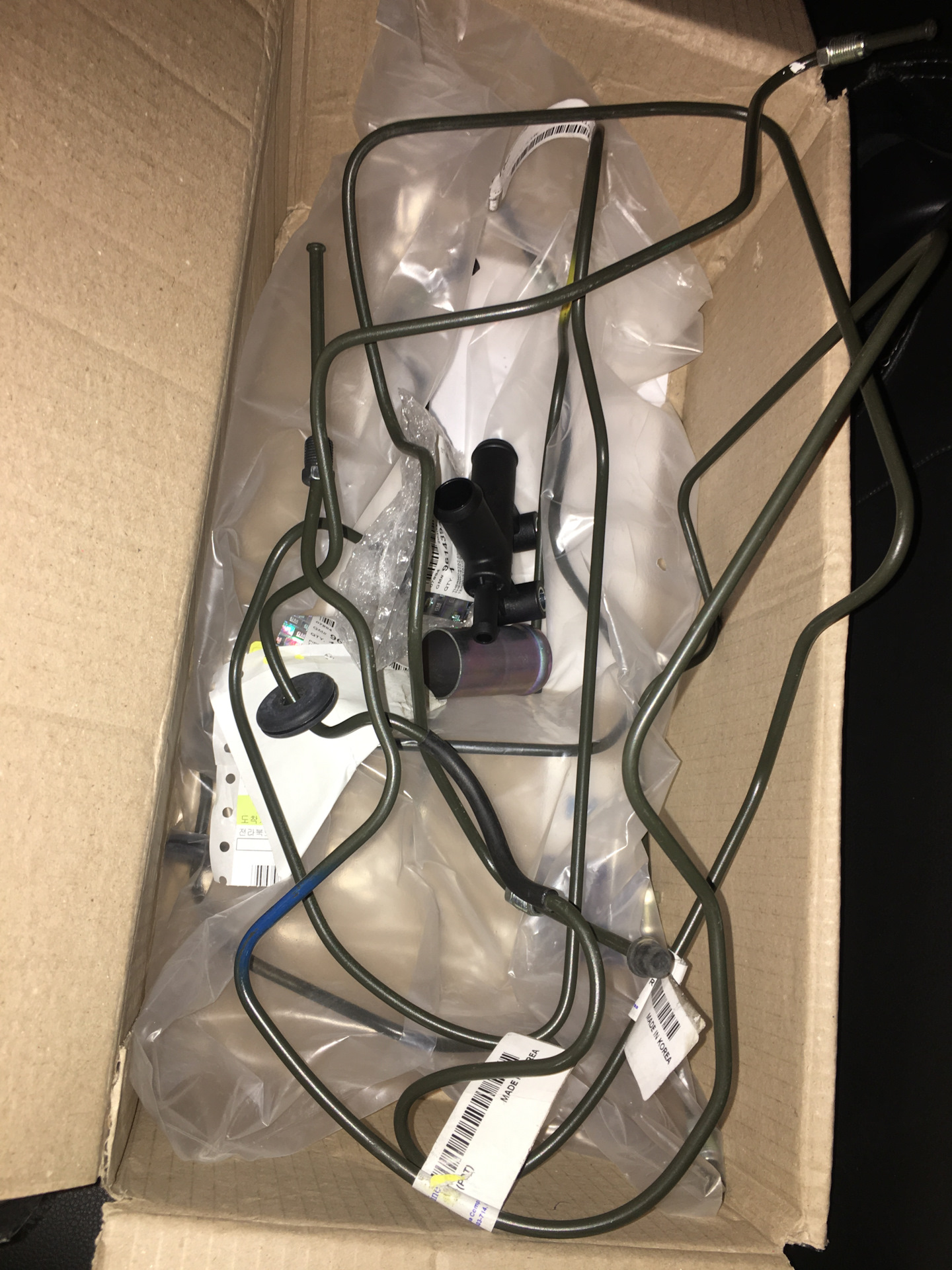

Забрал пачку запчастюлин, а именно:

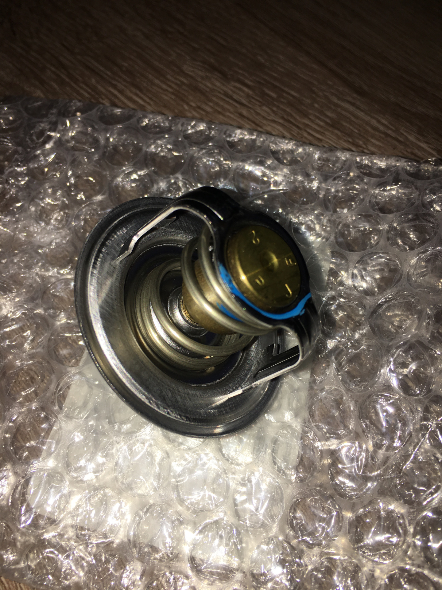

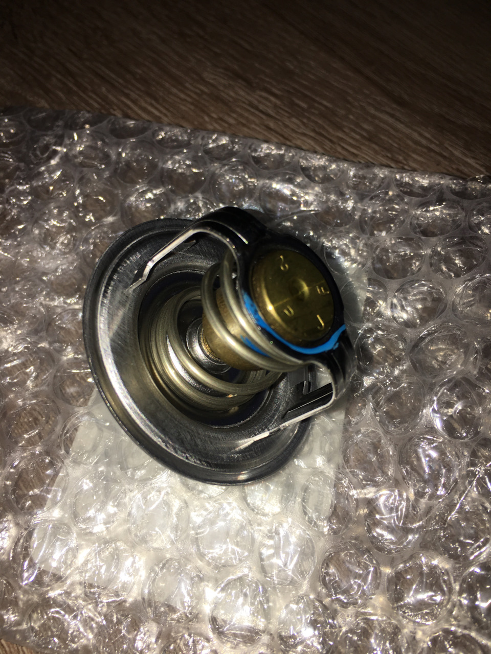

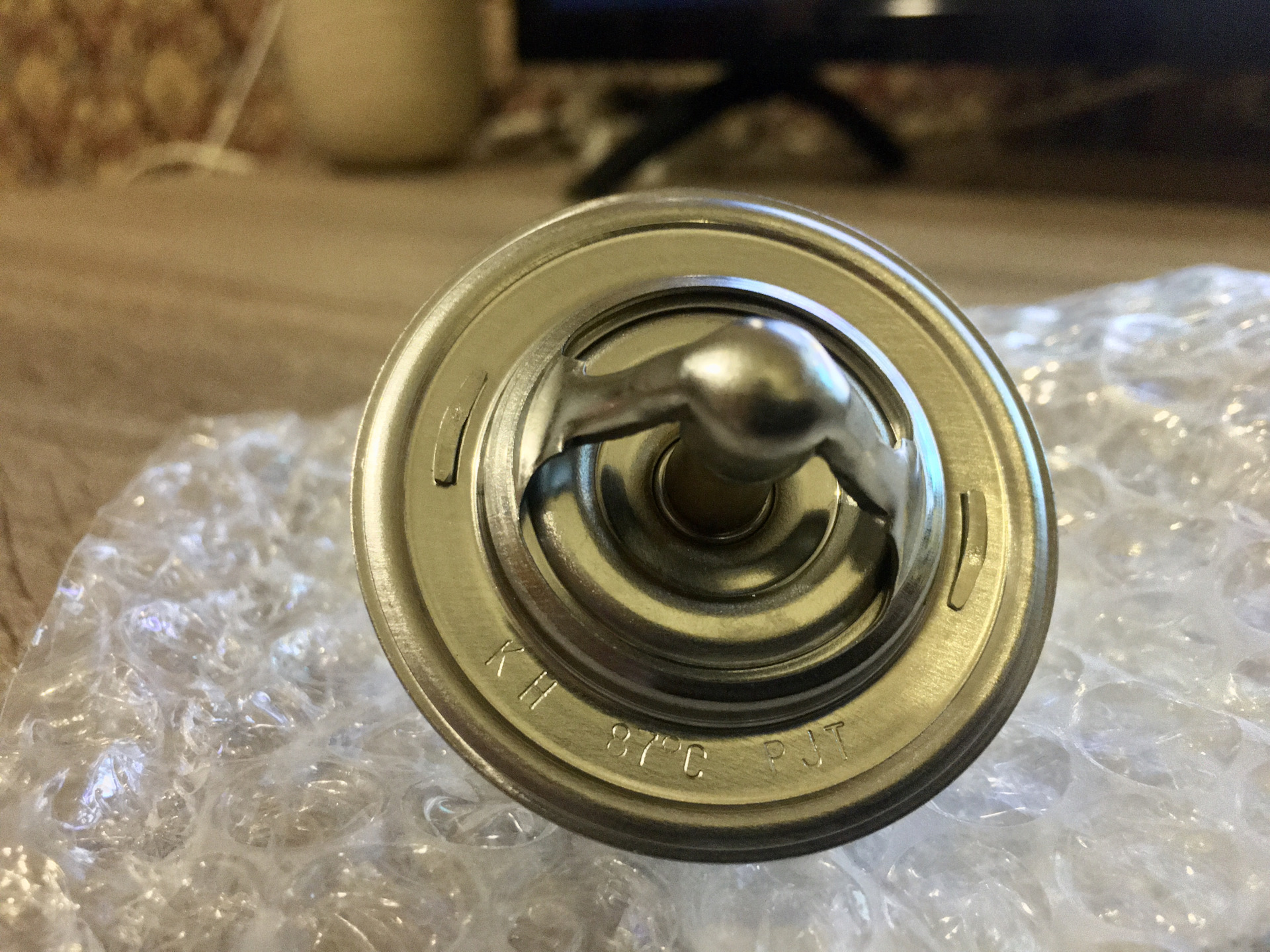

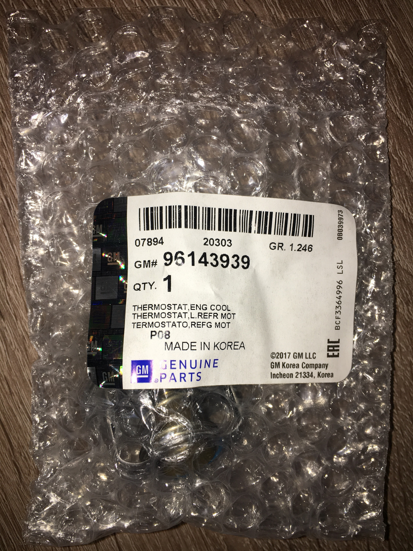

Термостат GM 87c, чтоб собрать сразу толком весь ГРМ и не лазить больше;
Ставить я его буду уже со следующей поставкой зч (Там комплект ГРМ и помпа)

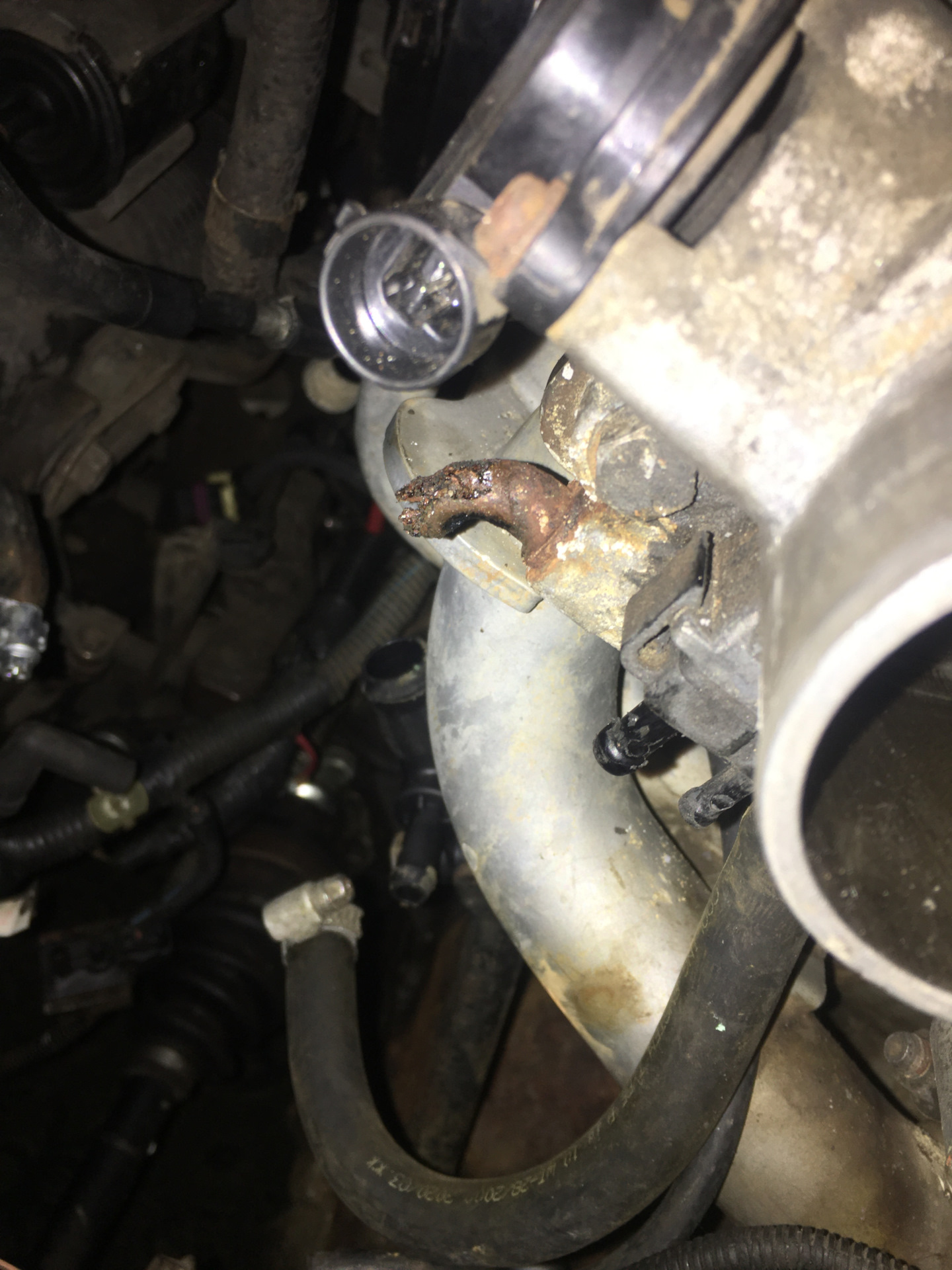

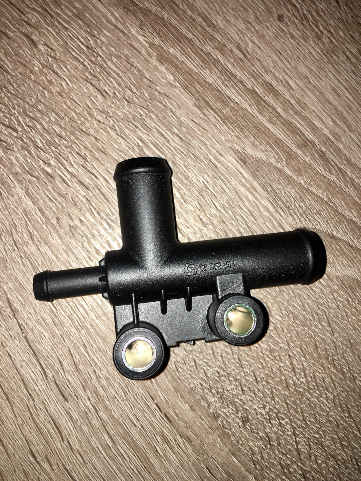

Так же был обнаружен сломанный тройник за впускным коллектором…
Брал по месту, заказал GM, привезли ОЕ (Типа завод, но без указания бренда и упаковки)
Заменил сразу)

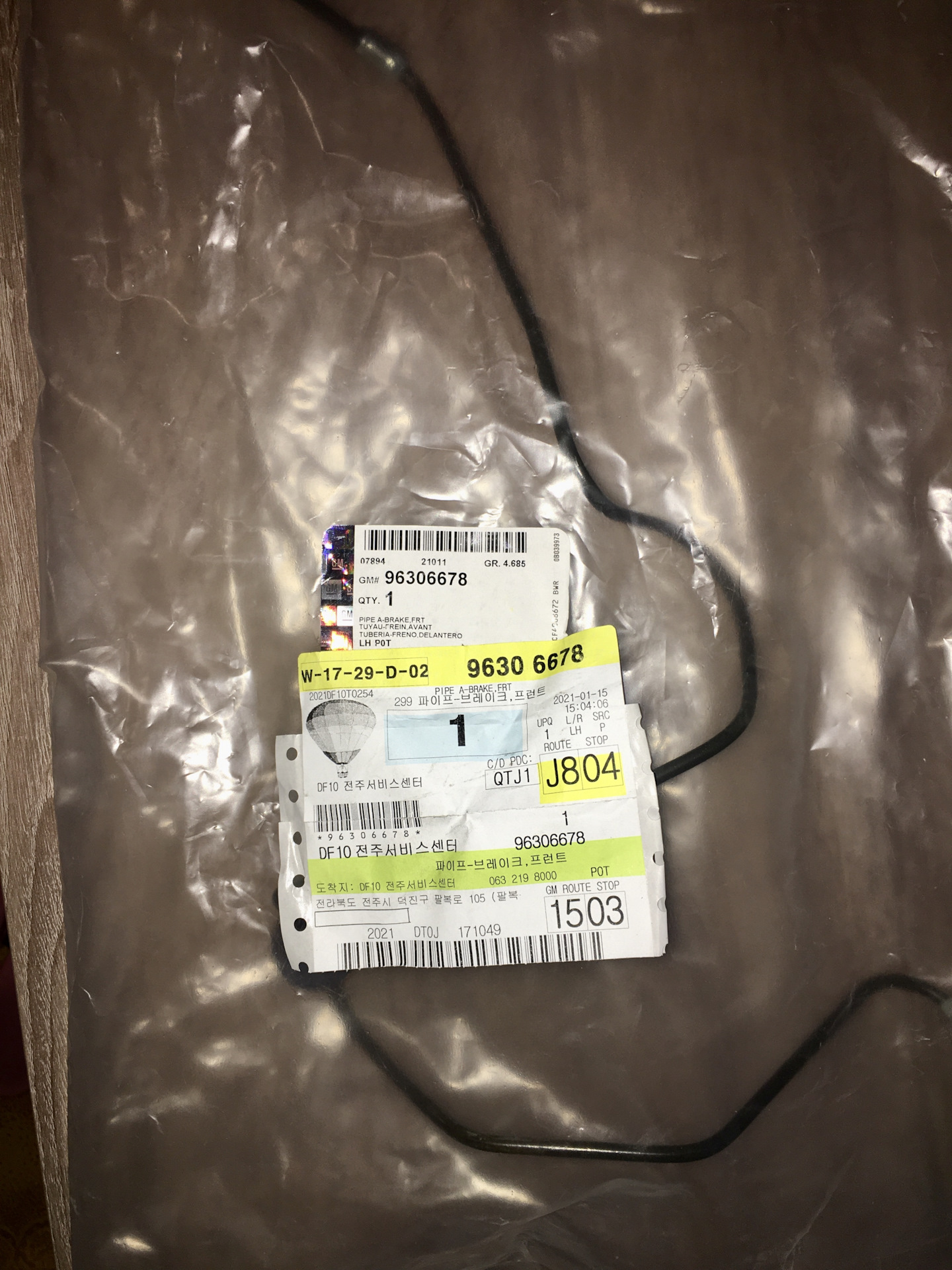

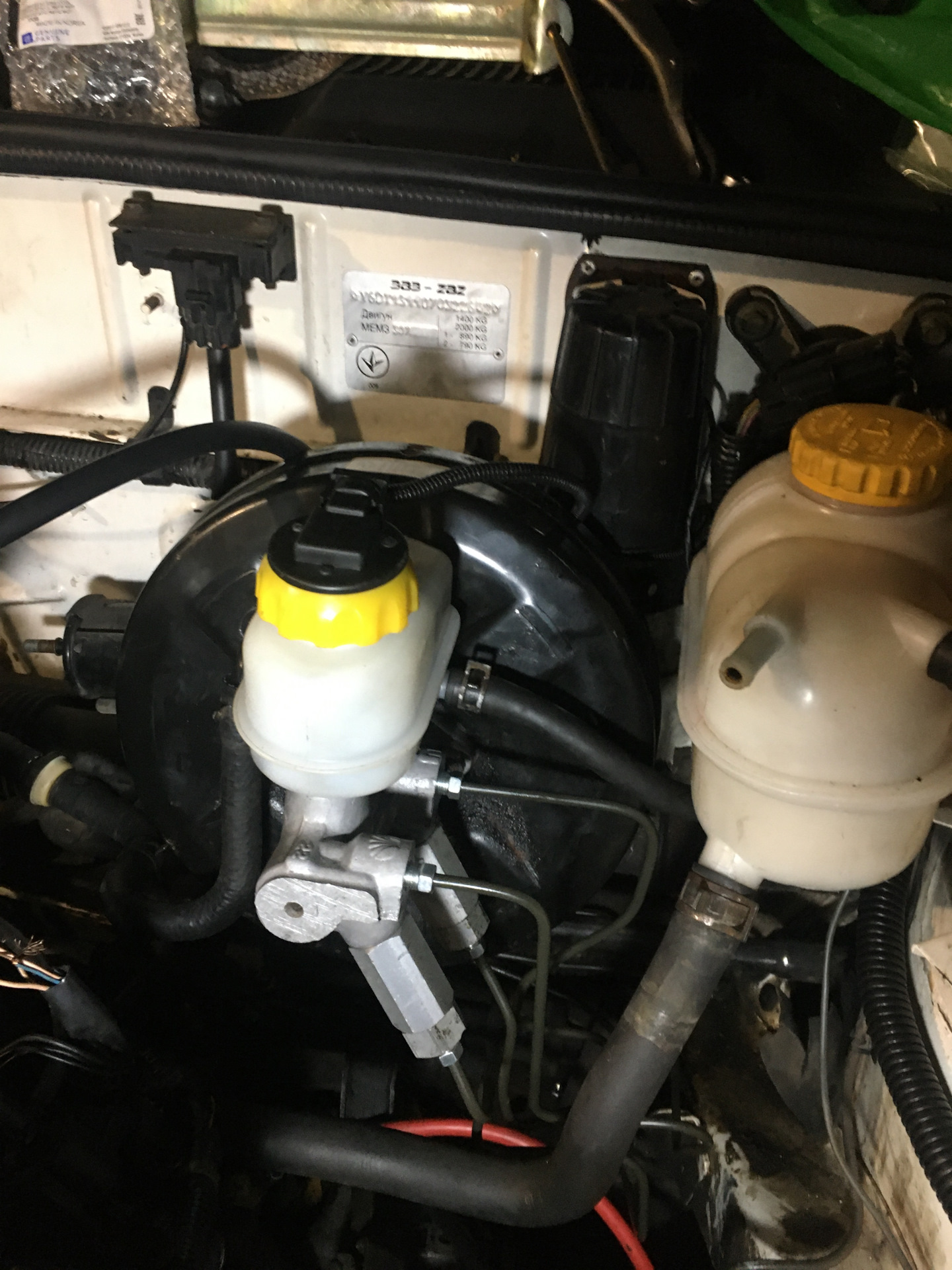

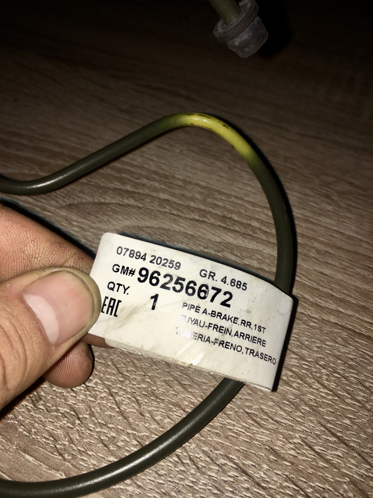

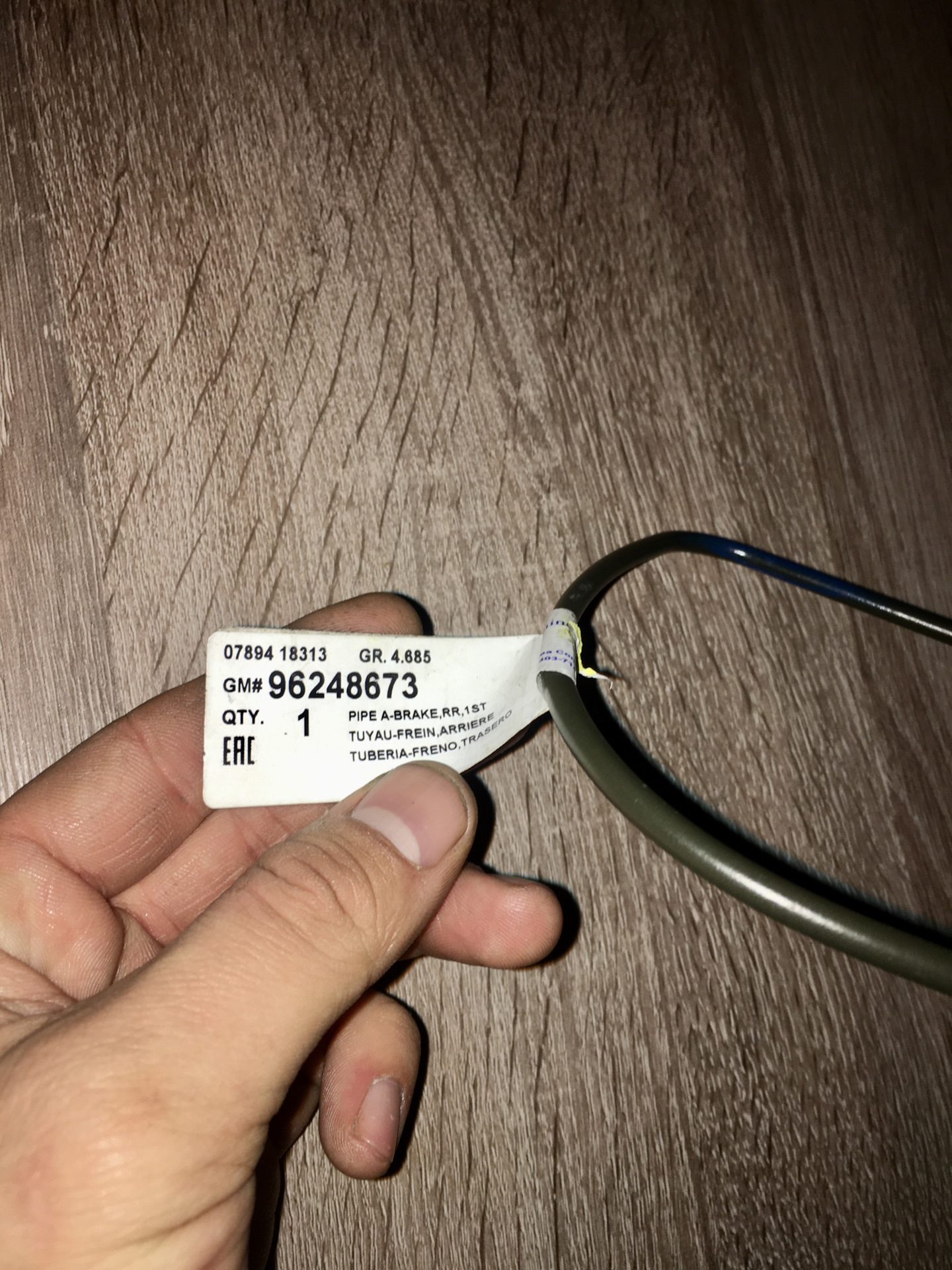

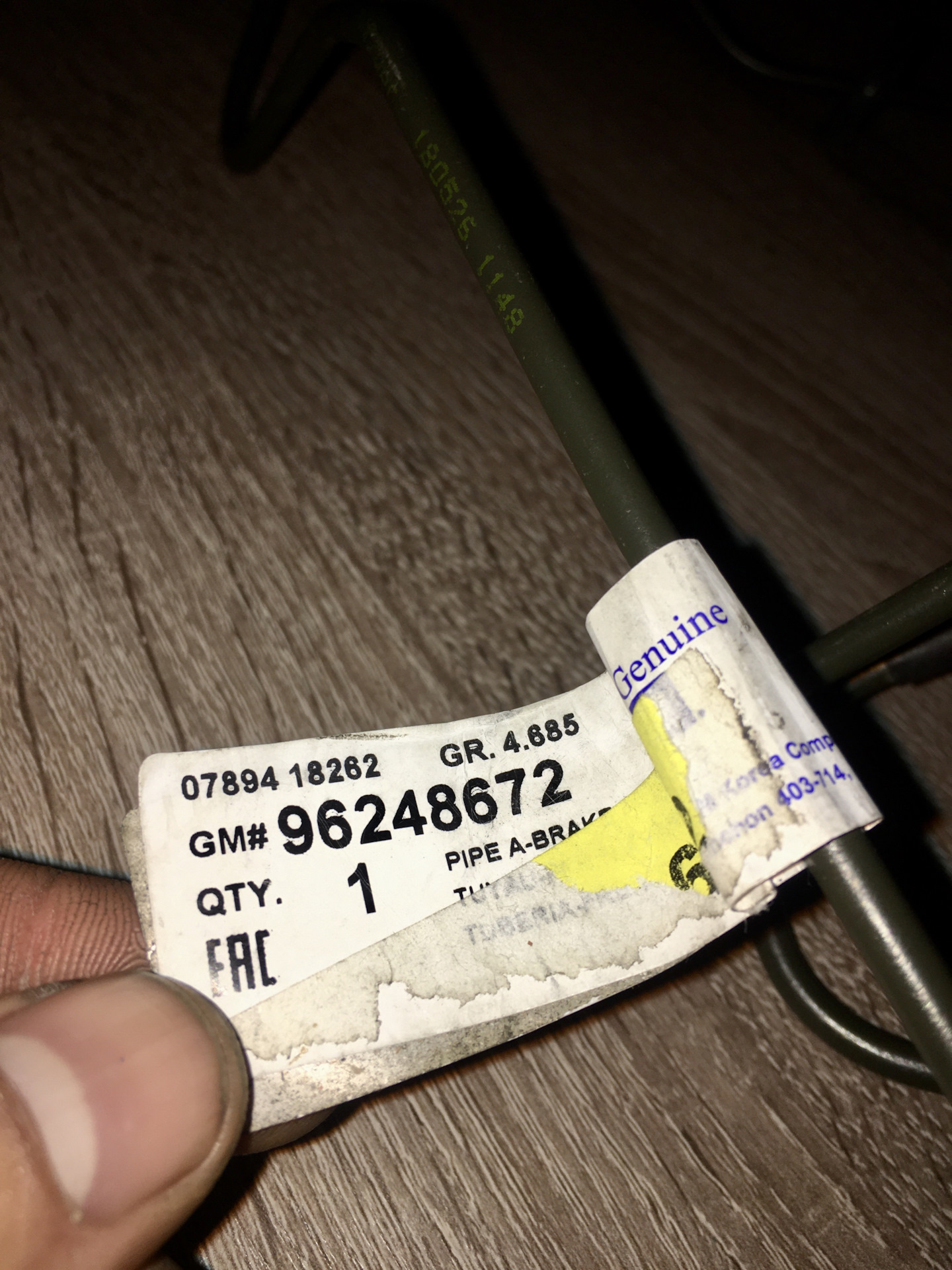

Весь набор тормозных трубок что идут по морде:
Ещё перекинул местами суппорта, так как стояли наоборот😂 На правой — левый, на левой — правый) + Левый передний тормозной шланг под замену…

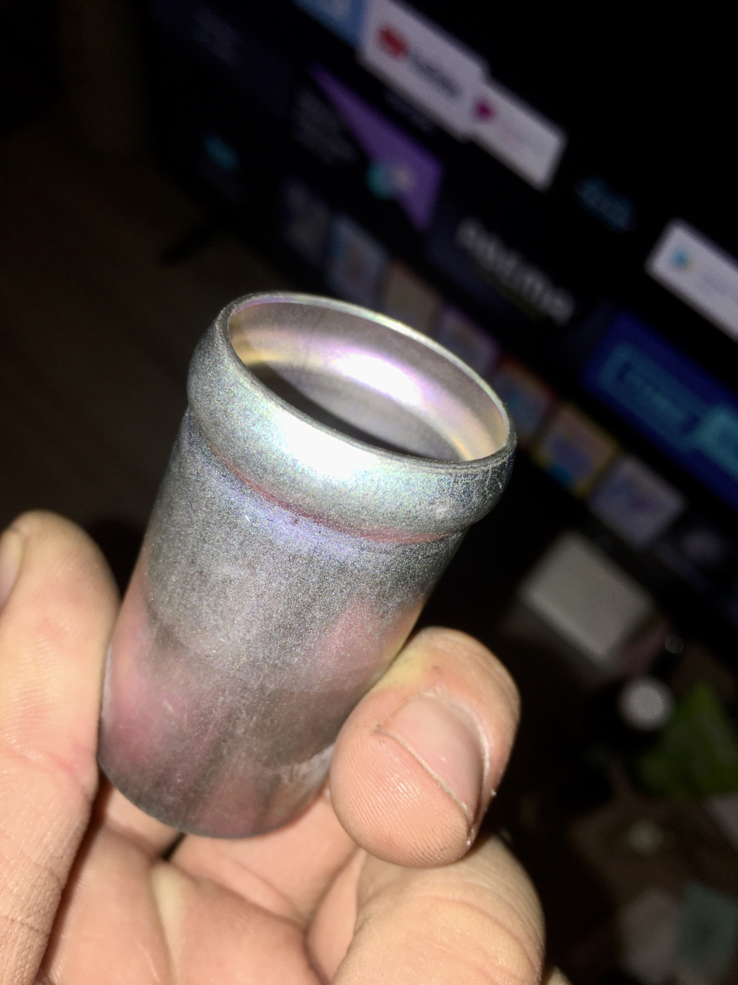

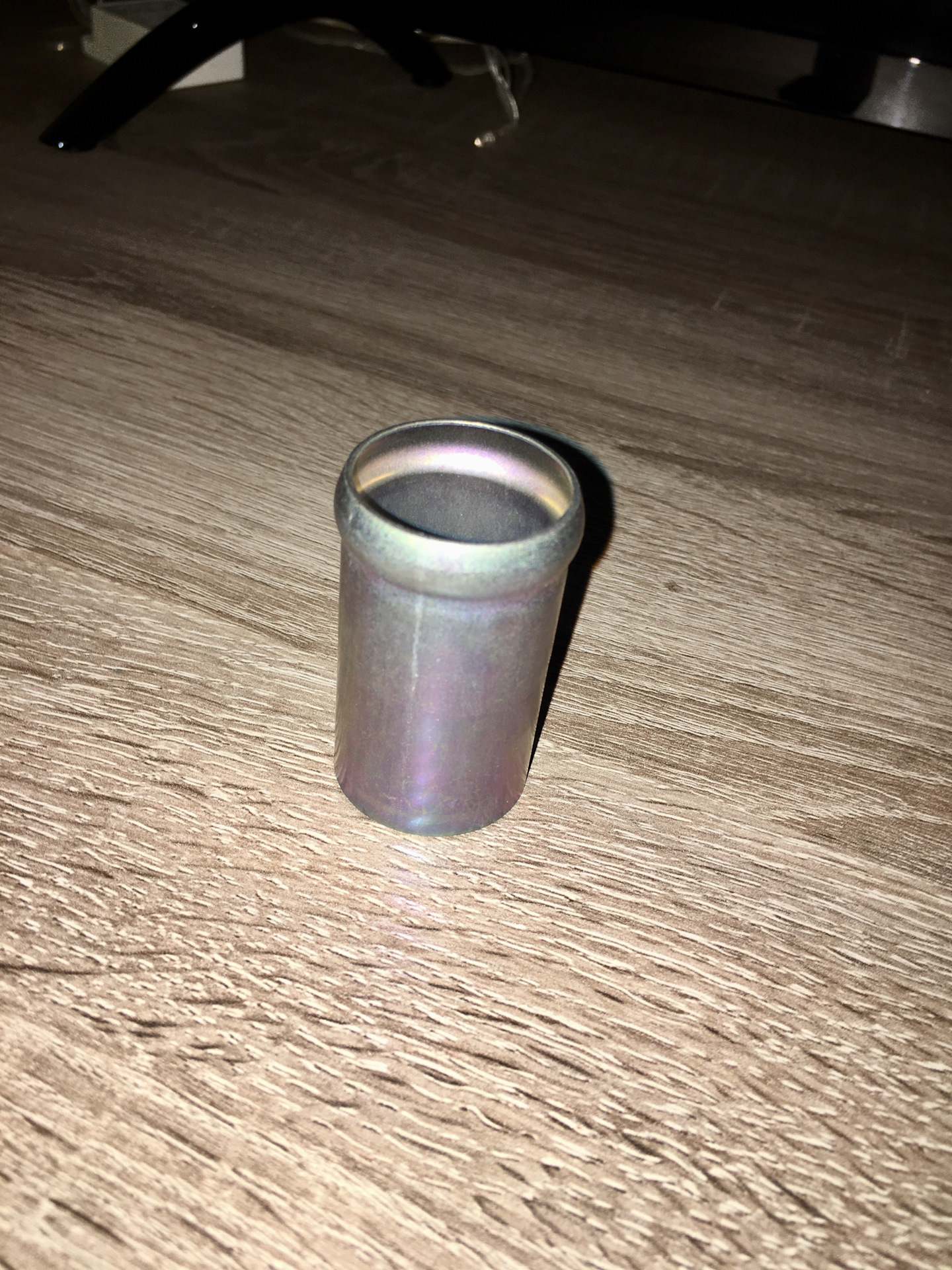

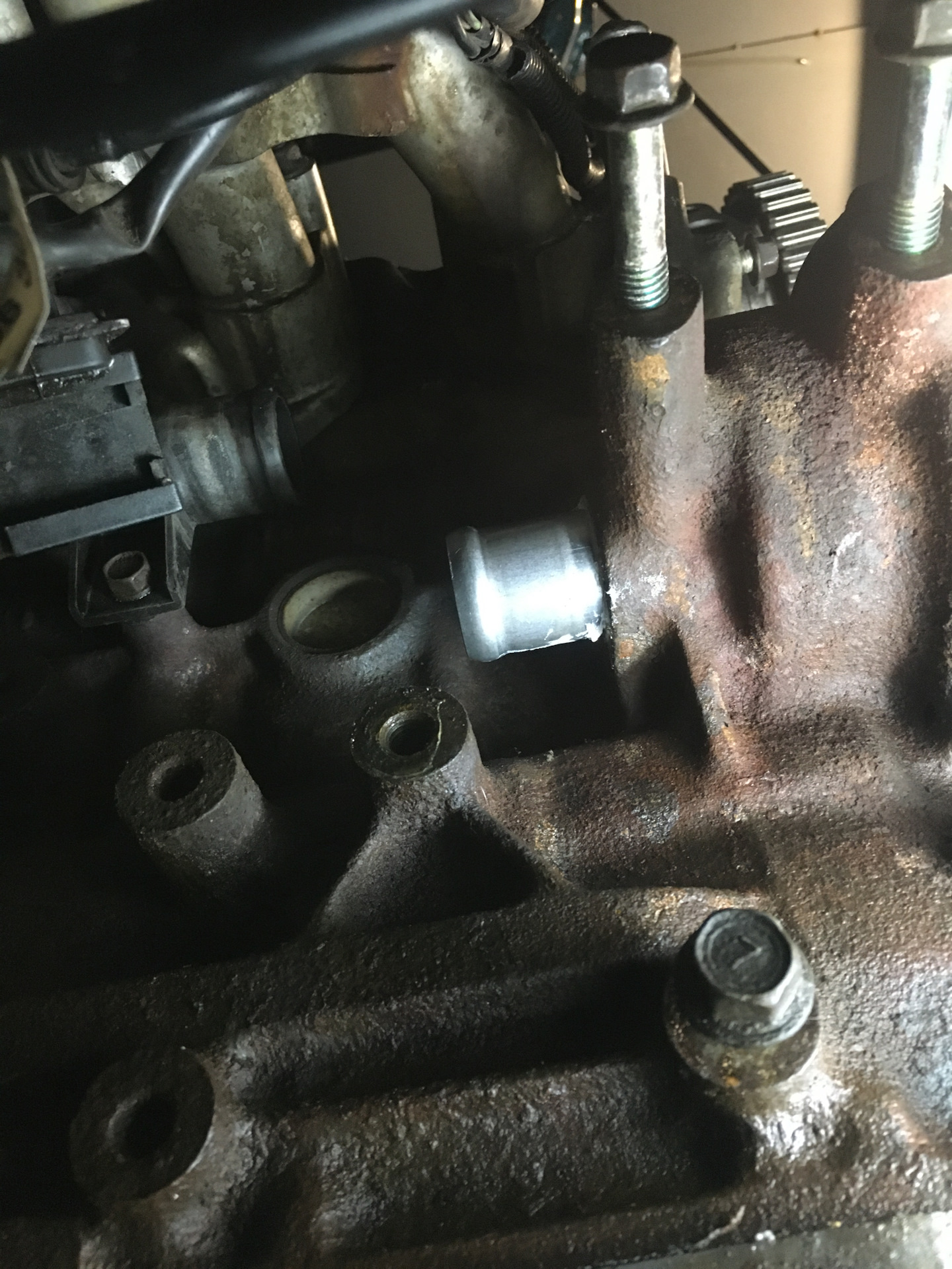

Так же сгнил на двигателе штуцер помпы, взял новый GM 30мм:
Старый вышел без особых усилий, простукал молоточком и зажимными клещами он вышел без проблем))
Новый намазал герметиком и забил на место (порядка 1см, чувствуется когда он встал на место)

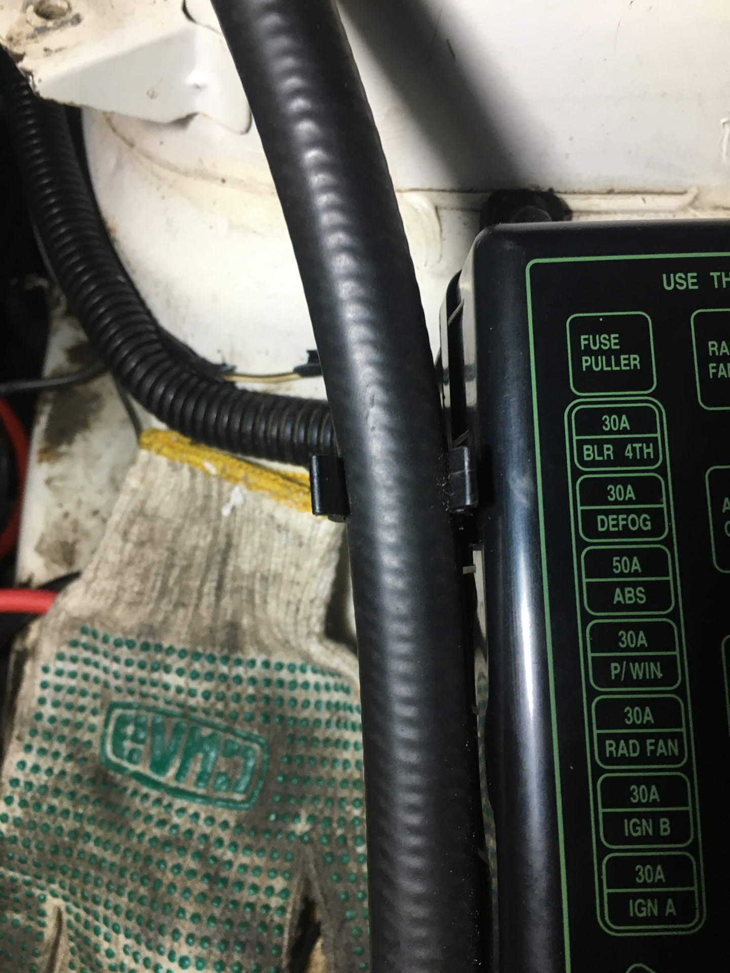

Так же нашел на разборке эту чертову защелку)))
Такие дела) Всем удачи) Опять же респект — zapchastizaz, но за трубки я обиделся(
Могли бы замотать, хоть и дороже за доставку, но защелкнул бы на место и забыл, а так час с лишним их вертел, гнул…

Надо было штуцеры и тройник нержу сразу брать, чтоб потом туда не лазить😁
Да ладно) Оно ж не каждый день сыпется)
Ну как знаешь, я поставил и забыл за это. Тем более по цене то же самое.
или у бемчика, или у тарадайки видел ланосячие штуцера из нержи
Я заказывал у производителя.
RuslanUshakov
Нержу говоришь?)
Так точно.
