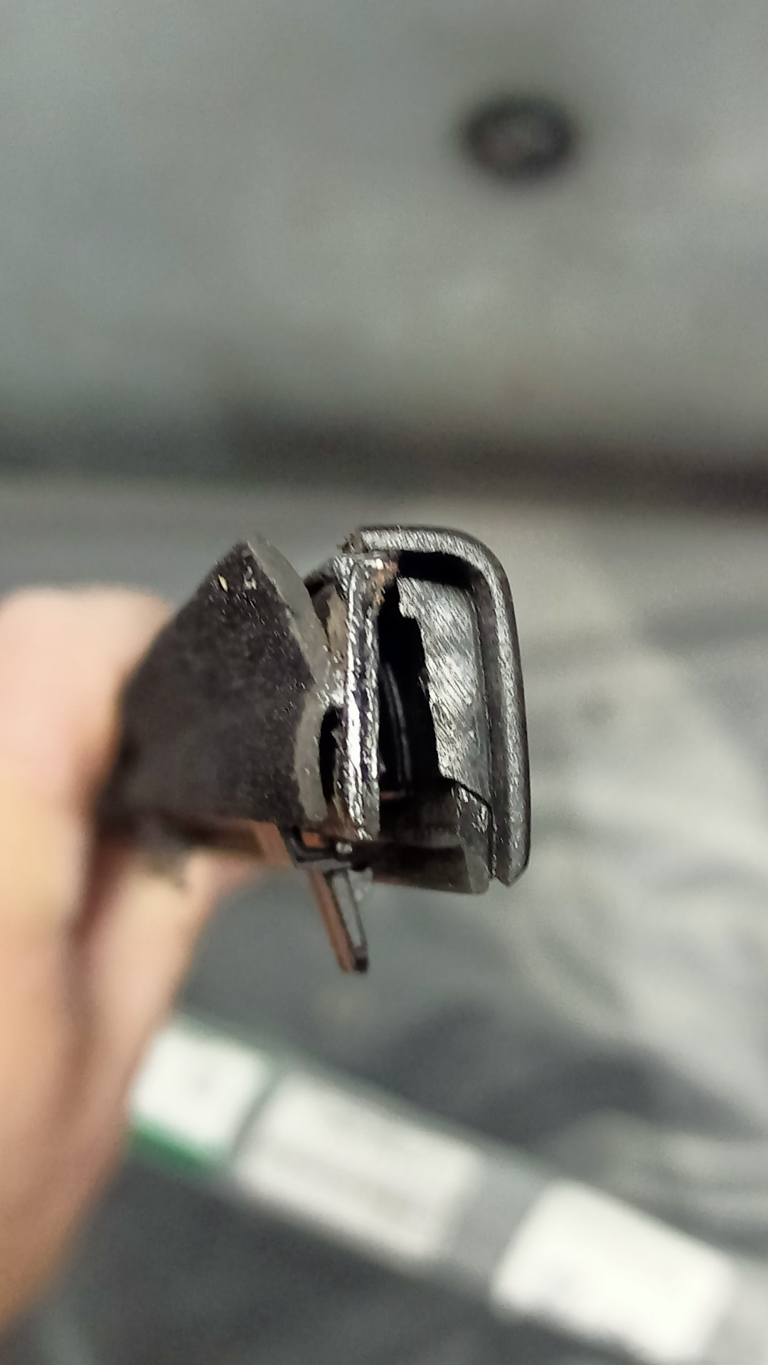

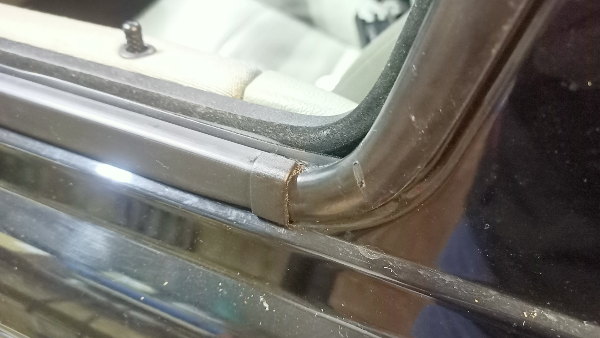

Сразу скажу — метод подходит, если родной внешний уплотнитель сгнил и вздулся снизу. Если пострадала верхняя часть — только замена в сборе

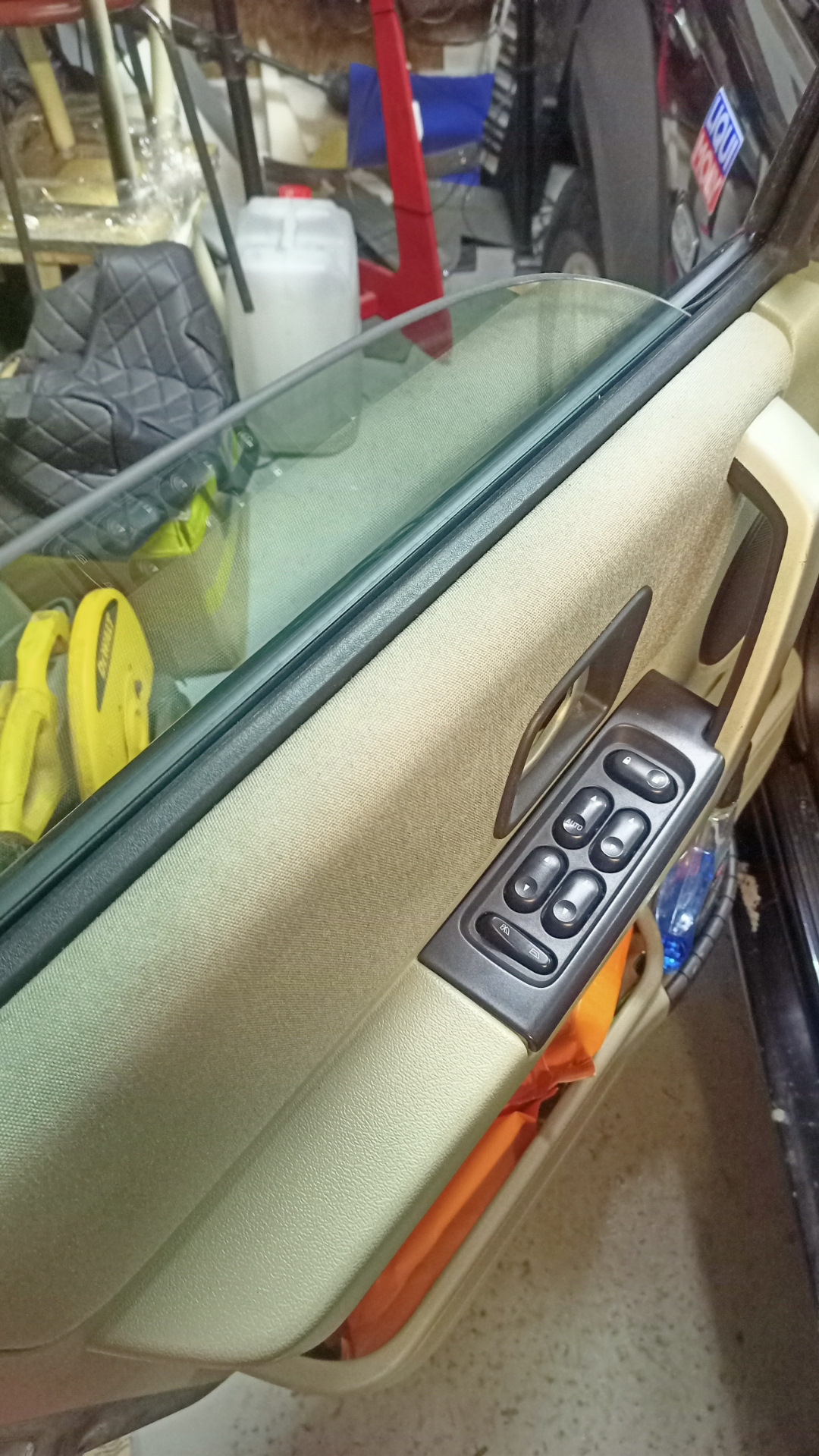

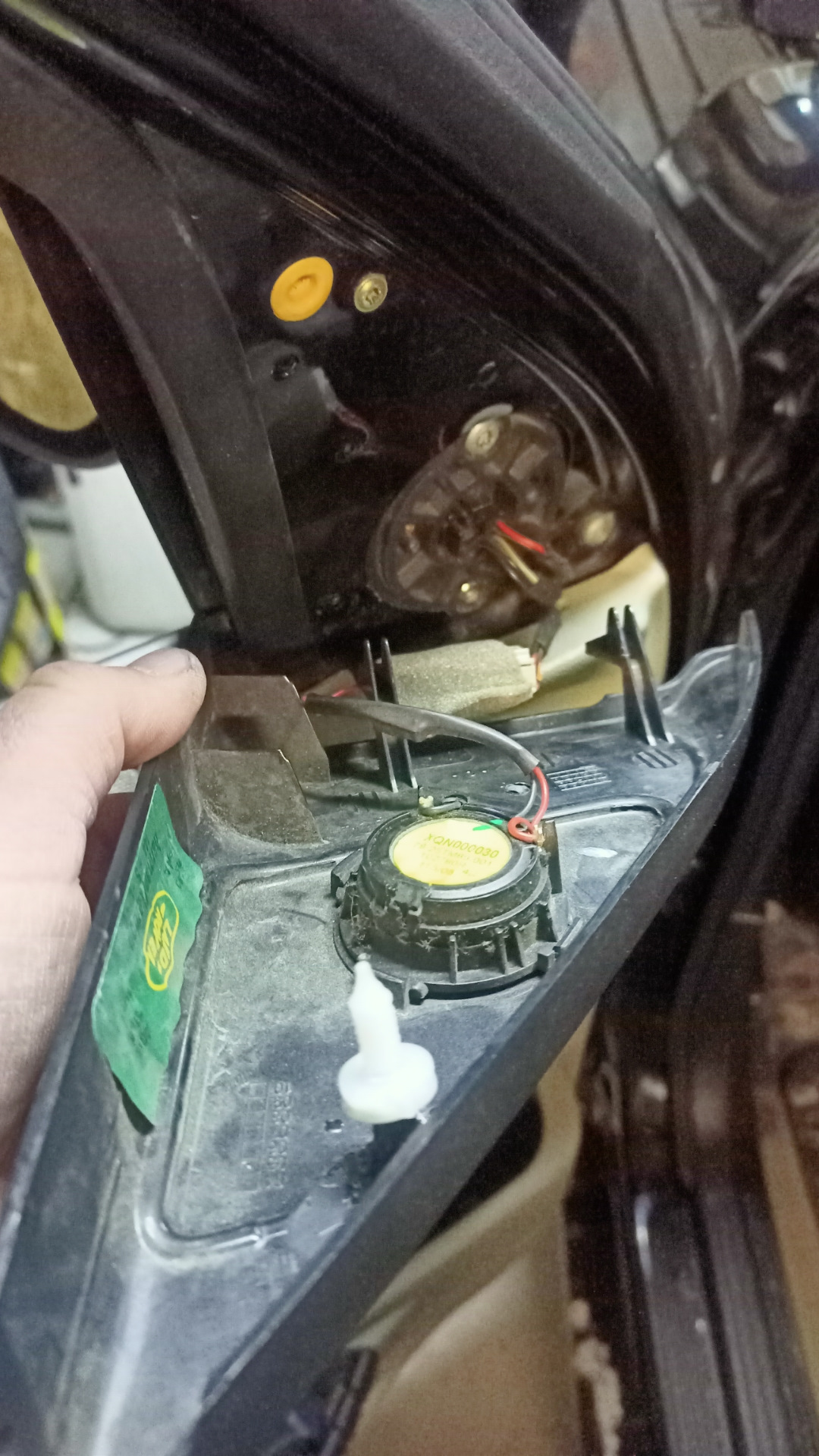

Но, начнем сначала. В первую очередь нужно снять внешний уплотнитель. Для этого нужно снять зеркало. Снимаем внутреннюю панель, она крепится на клипсе сверху и на крючках снизу. Аккуратно тянем за верхнюю часть, что бы не сломать выступ куда вставляется клипса. Я пару раз ломал, запаял так, что теперь не ломается

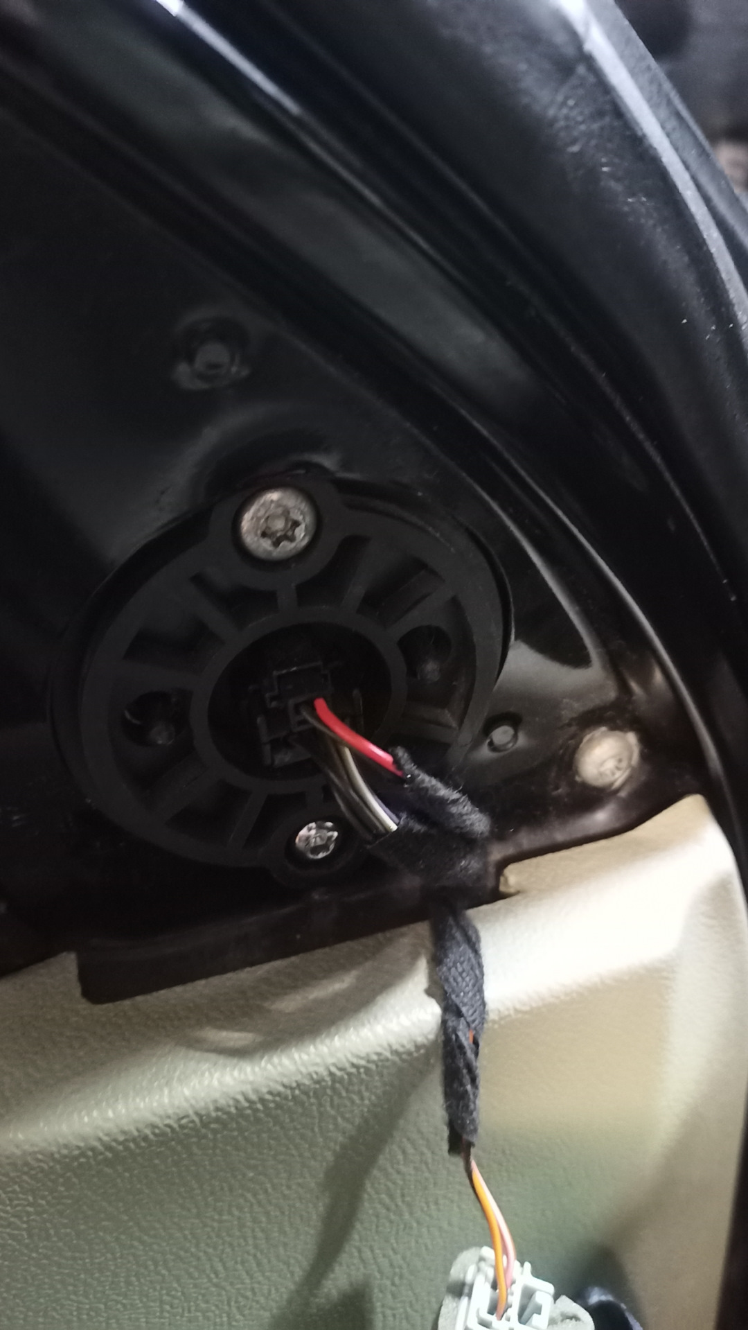

Откручиваем 3 винта и отстегиваем разъемы

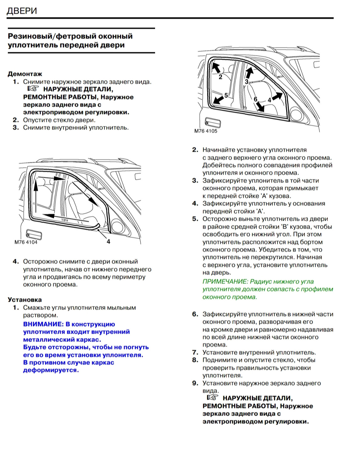

Далее делаем, как описано в инструкции

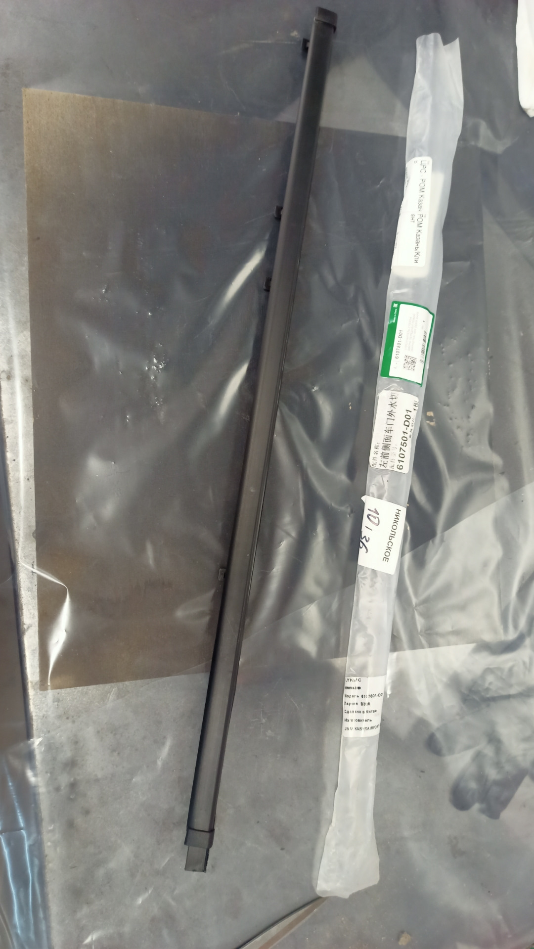

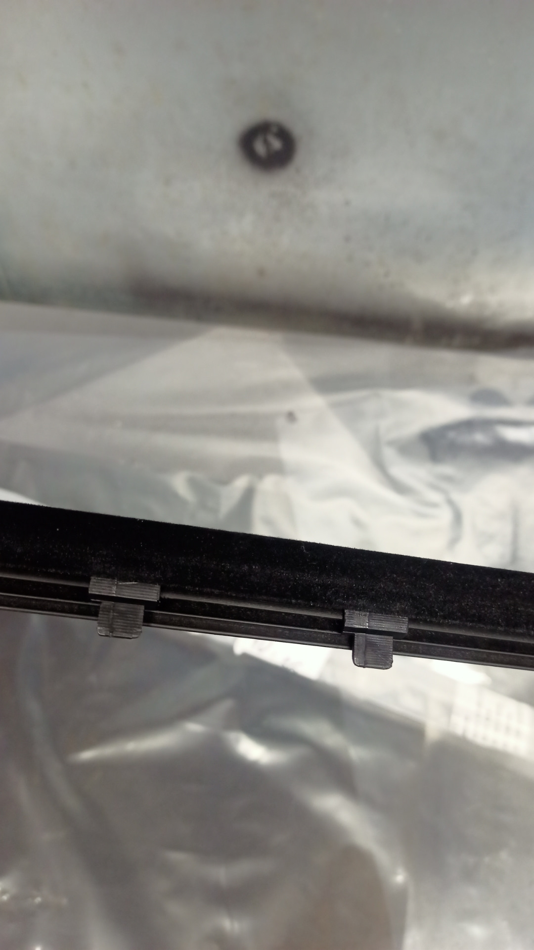

Далее готовим донорскую запчасть
Удаляем все защёлки, нам они не подойдут, т.к. геометрия проема немного другая.
Снимаем спереди пластиковый наконечник
И немного подрезаем торчащие выступы с другой стороны

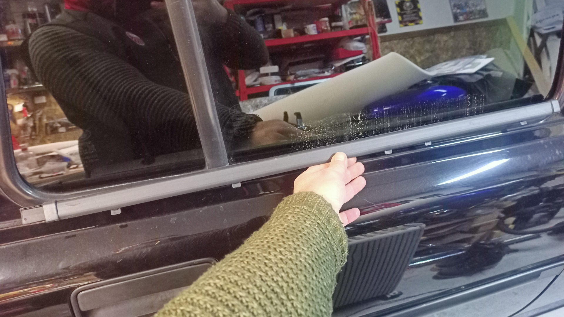

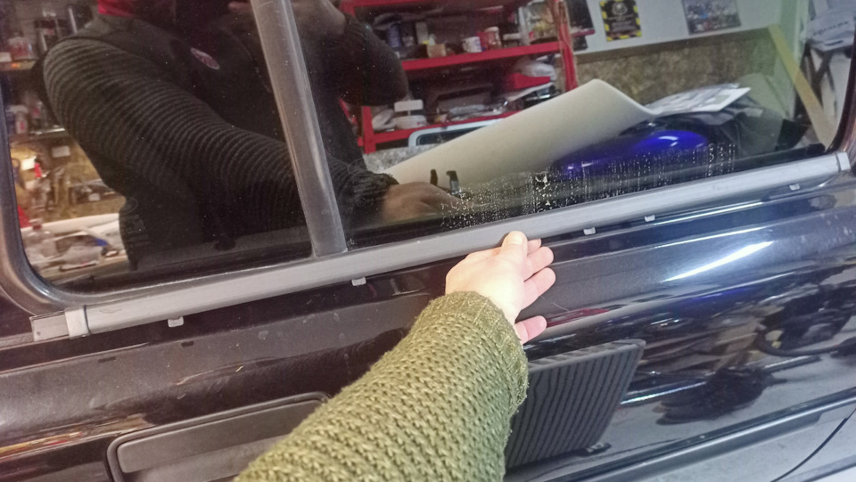

Далее применяем деталь к проёму и вырезаем соответствующую часть родного уплотнителя.
Все оголённые части металлического каркаса как родного, так и донорского уплотнителя обрабатываем антикоррозионной мастикой

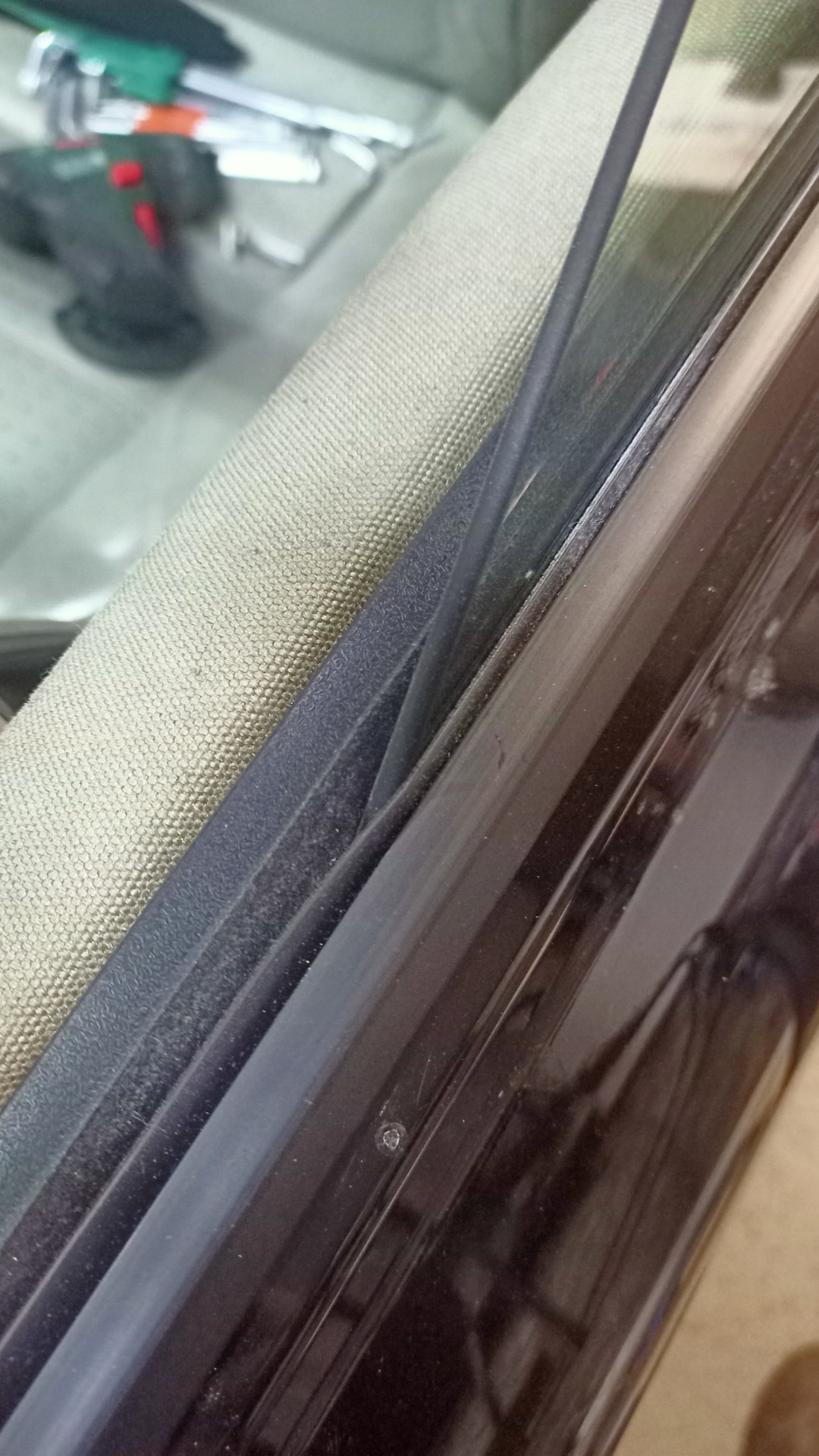

Поскольку профиль донорского уплотнителя несколько больше, я приклеил его на битумную мастику. Можно использовать термогерметик для стекол, на который собирают фары, но я поступил проще — нарезал на полоски остатки виброизоляции, отделил ее от металлической основы, поместил эти полоски в паз уплотнителя и нагрел все это феном и установил.
Если не приклеить — при подъеме стекла уплотнитель будет приподниматься и выгибаться, т.к. впереди его держит корпус зеркала, а сзади родной уплотнитель. С термомастикой можно будет легко демонтировать уплотнитель, достаточно просто погреть феном. Перед установкой донорского уплотнителя необходимо установить обрезанный родной, но переднюю часть, ту что у зеркала пока не ставим.

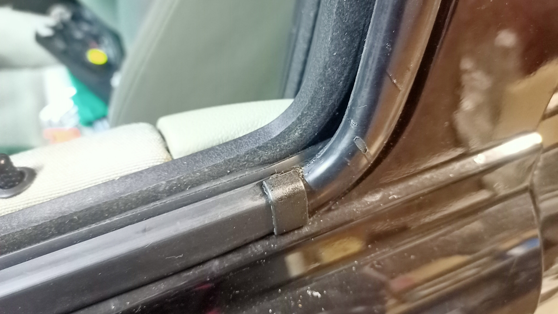

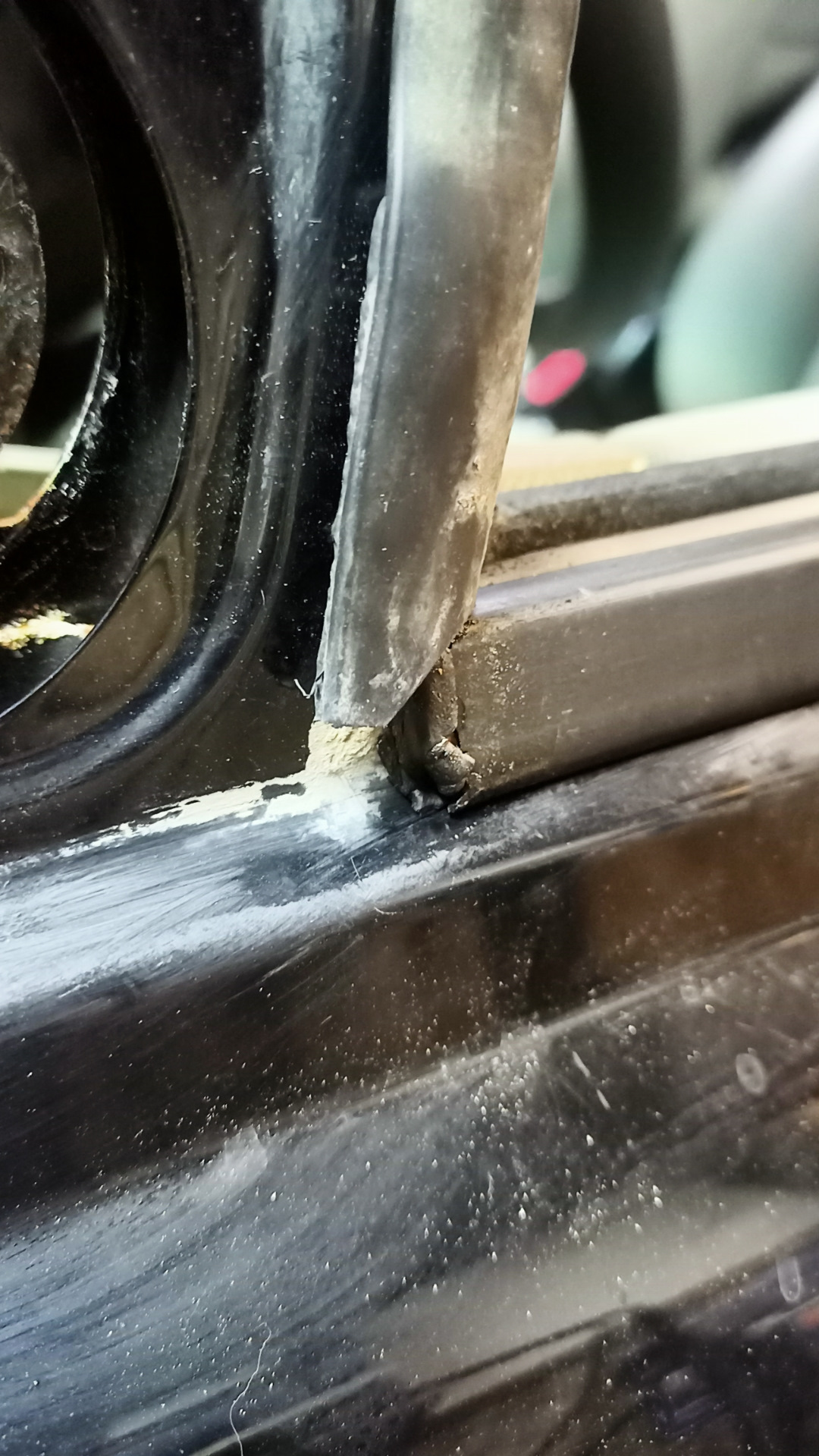

После установки донорского уплотнителя щель между родным и донорским уплотнителем заполняем герметиком
после чего до конца вставляем переднюю часть родного уплотнителя
передний срез донора на всякий случай залепил остатком мастики

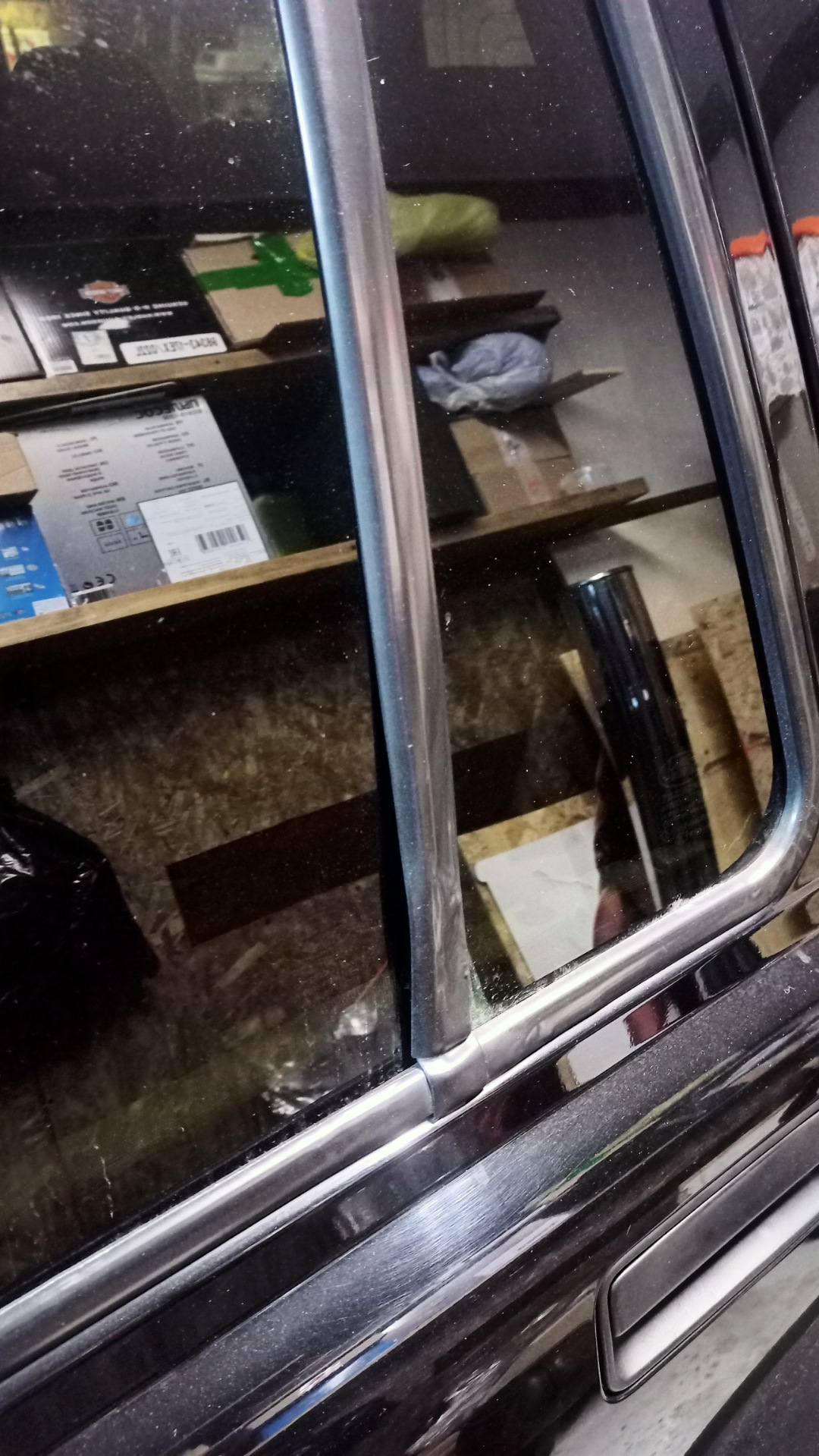

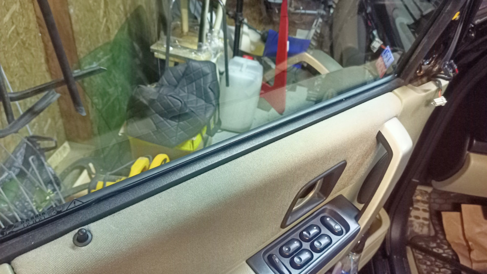

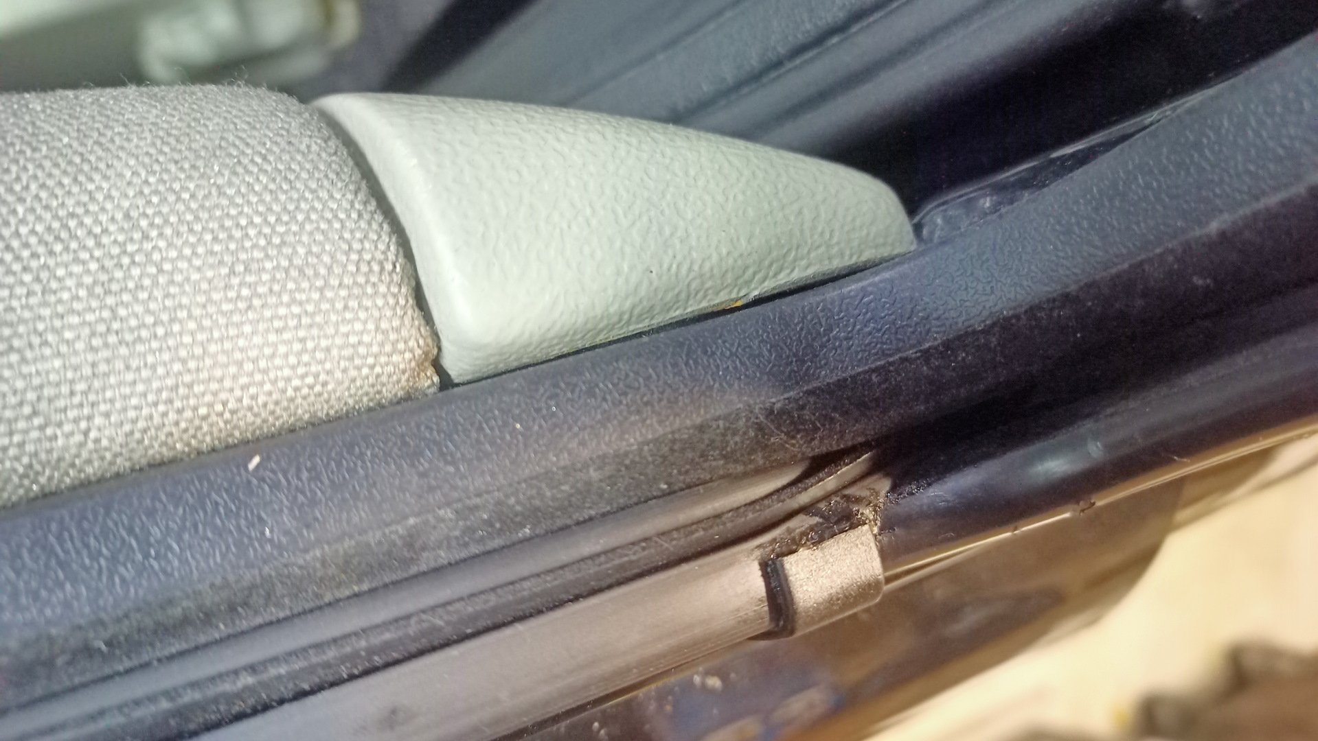

В открытом виде сопряжение старого нового уплотнителя выглядит не очень
Но при поднятом стекле все прижимается и становится норм.

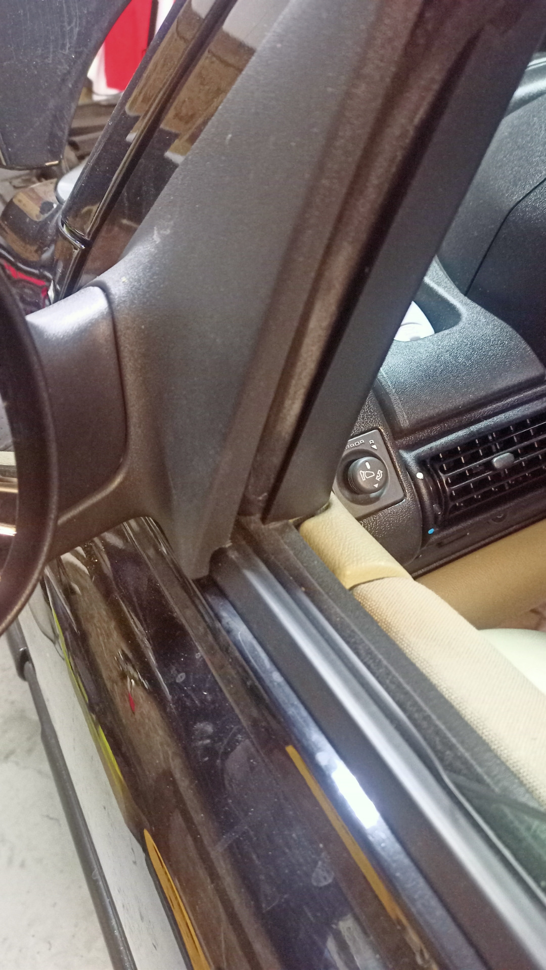

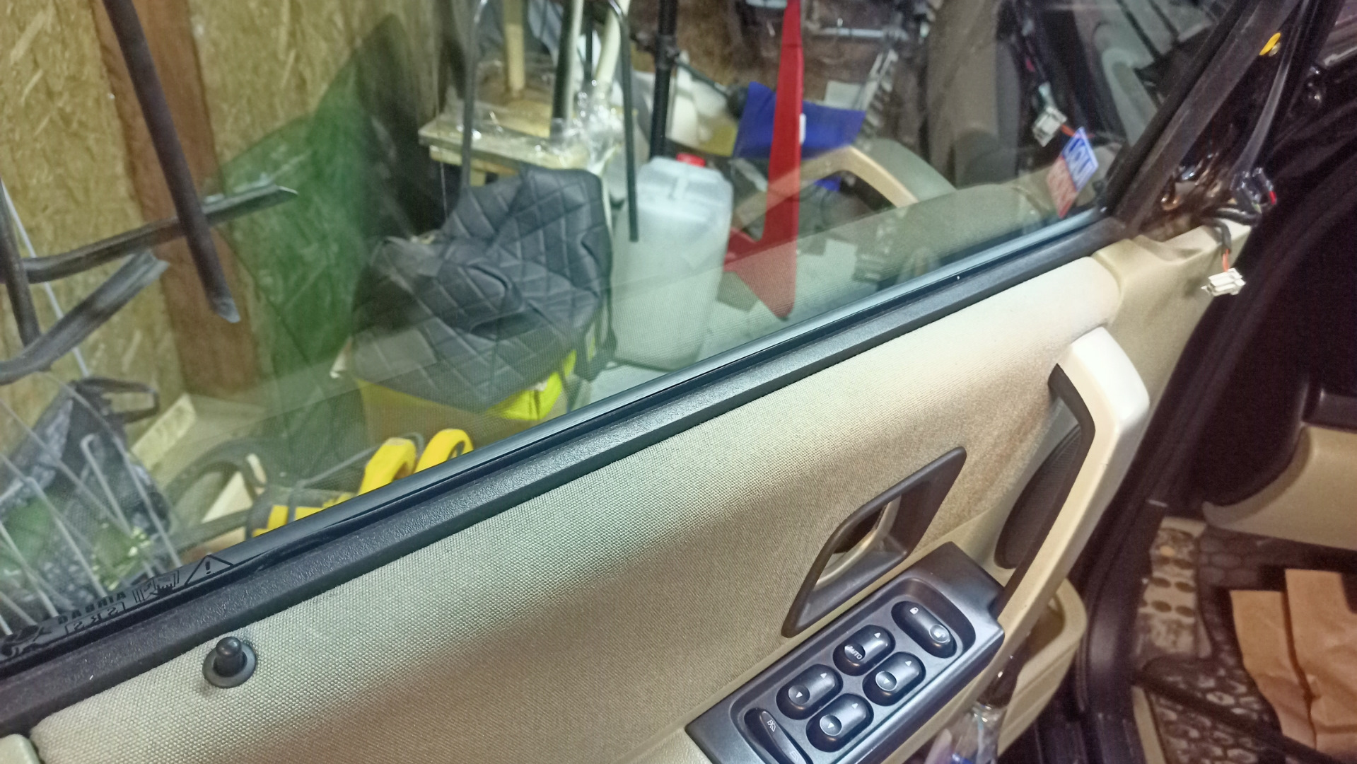

Так выглядит установленная донорская бархотка

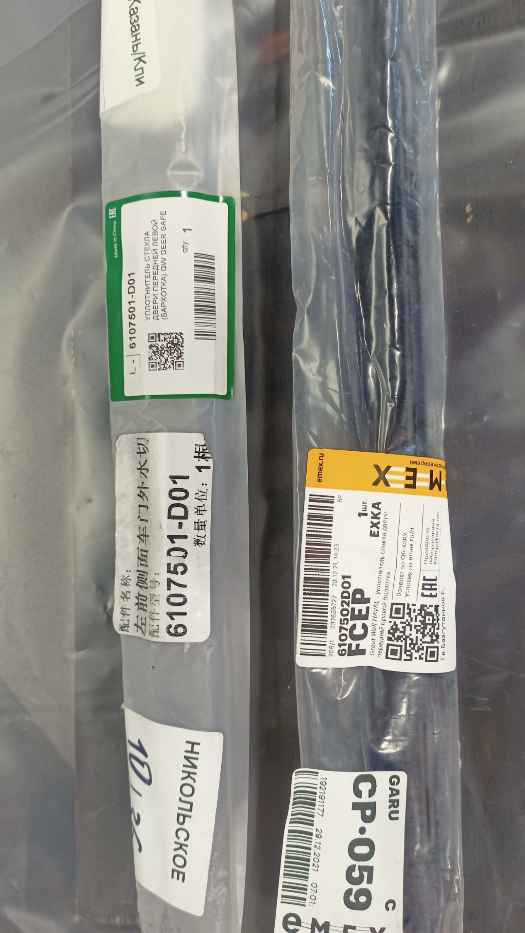

А теперь самое главное — донор и номера)))
Цена в пределах 300 руб за штуку.
Из этих доноров вполне можно изготовить бархотку и на заднюю дверь
