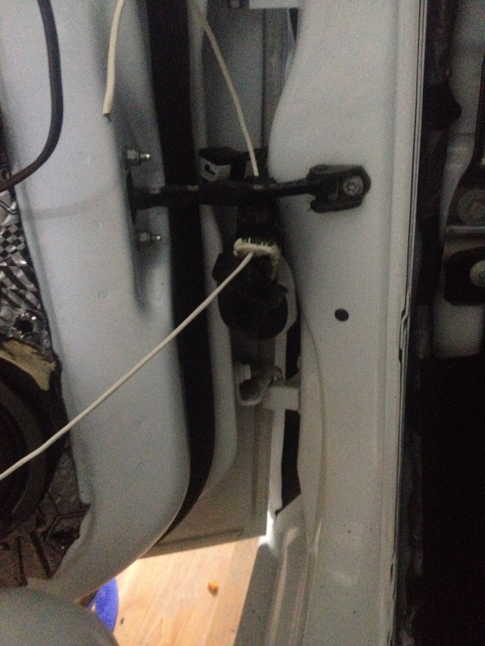

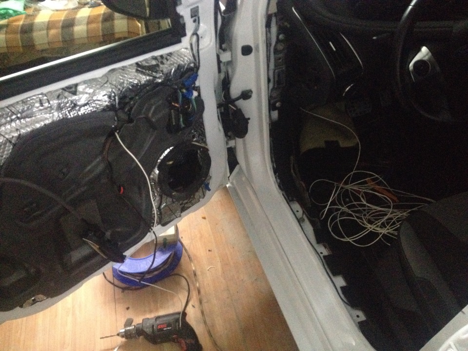

— далее начинаем протягивать провода в двери

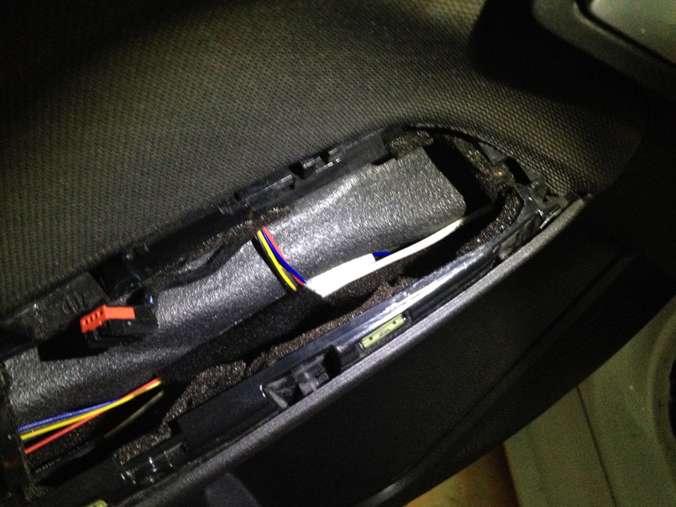

— приклеиваем провода к карте, чтобы не болтались
— припаиваем разъем для соединения проводов, расположенных на дверной карте

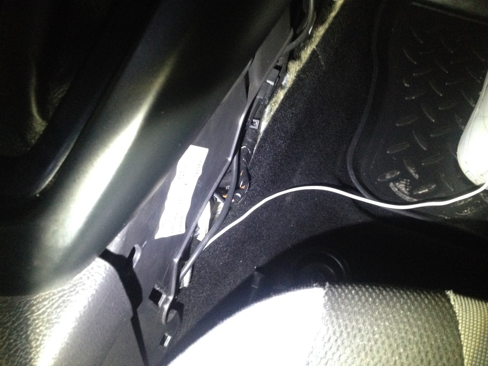

— далее протягиваем провод от контроллера, для соединения с лентами ног и двери
— крепим ленту подсветки ног водителя, для уверенности посадил еще на хомуты
— паяем разъем к общей схеме, для подключения подсветки ног водителя

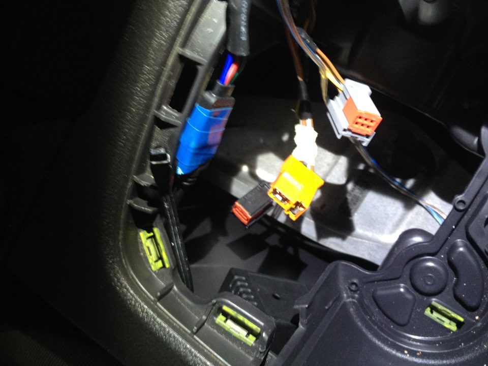

У меня почти все так же сделано, только я подключил питание не к прикуривателю, а к штатному питанию подсветки ног и получается у меня машина сама его включает, когда темно становится
увы, штатной подсветки ног нету(
все нужное у тебя есть) питание берется из разьема подсветки ног, который у тебя на фото
проводов в нём нету…
У тебя на фото идет к нему три провода-они и нужны
на каком фото?
Третье снизу
на третьем снизу мой разъем, идущий от ленты подсветки ног
scuw
www.drive2.ru/l/1169473/ здесь написано как сделать, чтобы на нем появилось питание. И надо будет прошить машину и тогда можно будет его отключать с приборки, если надоест вечером)
