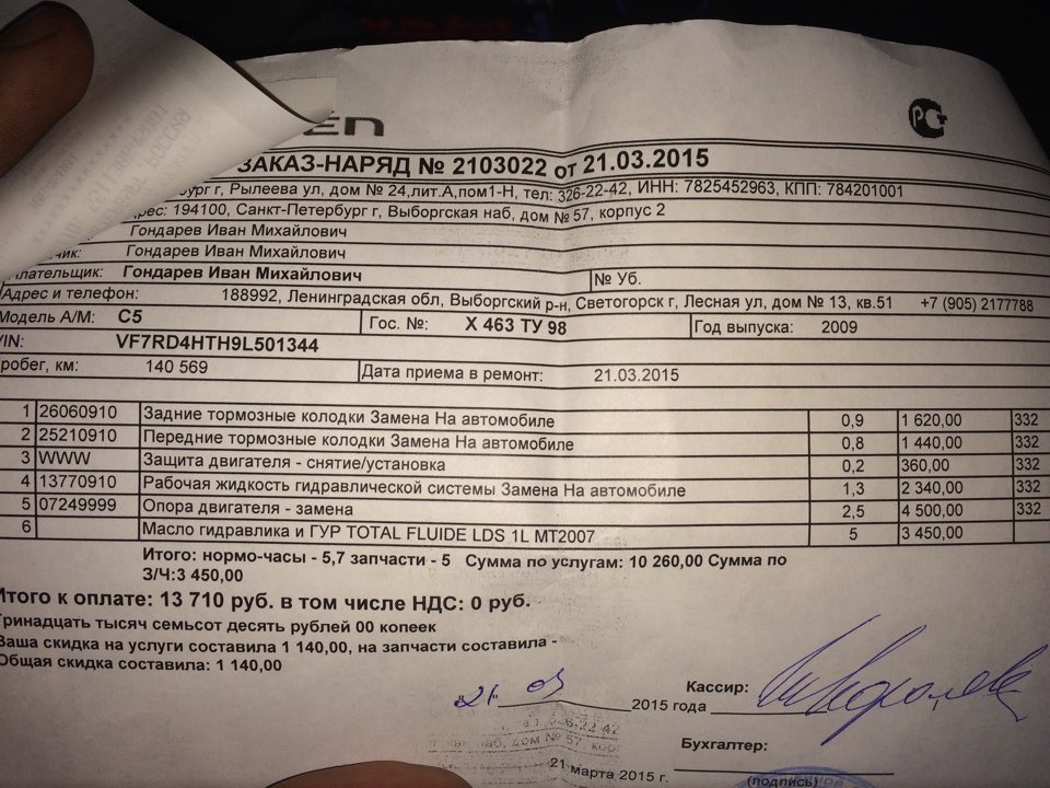

Если кто-то еще не менял жидкость LDS в подвеске и ваш пробег уде за 100т ыс.км то срочно меняйте, подвеска начинает работать иначе, как на новых машинах!
Запчасти на фото: 784201001, FLUIDELDS1L

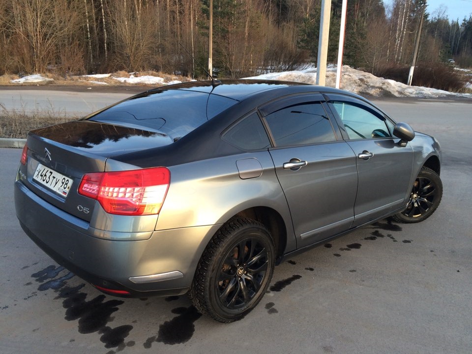

а что с цветом авто? красиво аж жуть )
Верх крашен в черный.)
Какой пробег?
интересно смотрится )
учитывая что авто с европы, точный пробег неизвестен. но про спидометру щас почти 140тыщ
Какие колодки на перед\зад выбрал?
Вот это я не вспомню(((
Среднечок короче говоря. Отпишусь потом
VasilyB
А я как-то неожиданно удивился стоимости их замены… 3100.
