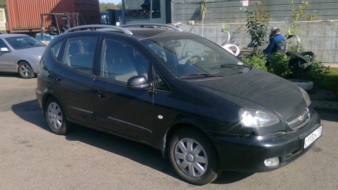

Ничего сверхъестественного, но мало-ли кому пригодиться. В заднее стекло почти не смотрю, но хочется чтобы всё работало как надо. А работало так, что из заднего поводка бил фонтан омывайки орошая окрестности. Стал смотреть каталог, — оказалось форсунок нет вовсе, а шланг наполовину оторван. Заказал форсунку (96338786), но шланг не смог подобрать, пришлось и его заказывать (96279216). Обошлось 39 форса и 133 шланг) Ну сейчас всё собрал, отрегулировал, заработало! Форсунка защелкивается на самом поводке дворника, изгиб шланга подцепляется под колпачёк оси поводка, который просто защёлкнут и снимается голыми руками.
Запчасти на фото: 96338786
