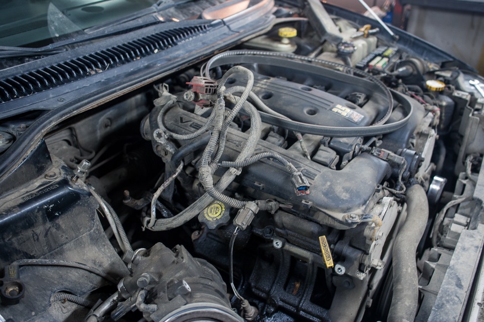

Вот уже две недели Крайслер на ремонте, да вот только очередь его пришла совсем не давно, пару дней тому назад, и я уже практически начал ненавидеть тот БМВ Е39 528, который парни никак не могли доделать, но ничего начало положено.
Вообще, уже десять раз пожалел что не помыл машину перед тем как загнали ее в бокс, пока ходил туда-сюда перепачкался как поросенок, и не я один…
Что имеем на данный момент.
Сняли фартук, гену, компрессор кондиционера, отсоединили проводки, вообщем двигатель готовится к снятию, дабы подобраться к заветным катализаторам. По пути поменяются сальник колена, прокладка клапанной крышки и прочие резиночки дабы масло не подтравливало
Втулкам переднего стабилизатора снова незаметно пришел конец, — заменим! Подвеску прошприцуем, с ней в принципе все в порядке
Ну и конечно, заветная передняя ступица, теперь уже новая, встанет на свое место
Приблизительно такой план работ, ну а пока, чтобы излишне не превозноситься и быть ближе к миру, езжу на девяточке) Кстати рекомендую парни, попробуйте, — еще захотите)) Заправился на пятьсот рублей и устал ездить)

не знал что нужно снять двс чтоб до атолизаторов добраться
К ним там подобраться с болгаркой вообще нереально. Сегодня сфотографирую.
не вынимать двс это стресс большой )надеюсь у меня с католиками проблем не будет
Это дело несложное и не долгое, а стресса будет если двигатель поставить обратно задом наперед))
ну да)это когда делаешь сам все и умеешь )а так мастера то могут и задом поставить)и 20 за работу взять
А зачем туда подбираться с болгаркой? откручиваете хомуты спереди, снизу хомуты на резонаторе и крепления к кузову в районе задней опоры АКПП и катализаторы вместе с передними трубами отлично вынимаются вниз. Сам так делал, снимал правую трубу с катализатором. В страшном сне не приснилось бы для этого вынимать двигатель:))))
В силу некоторых обстоятельств было принято решение именно снять двигатель.))
