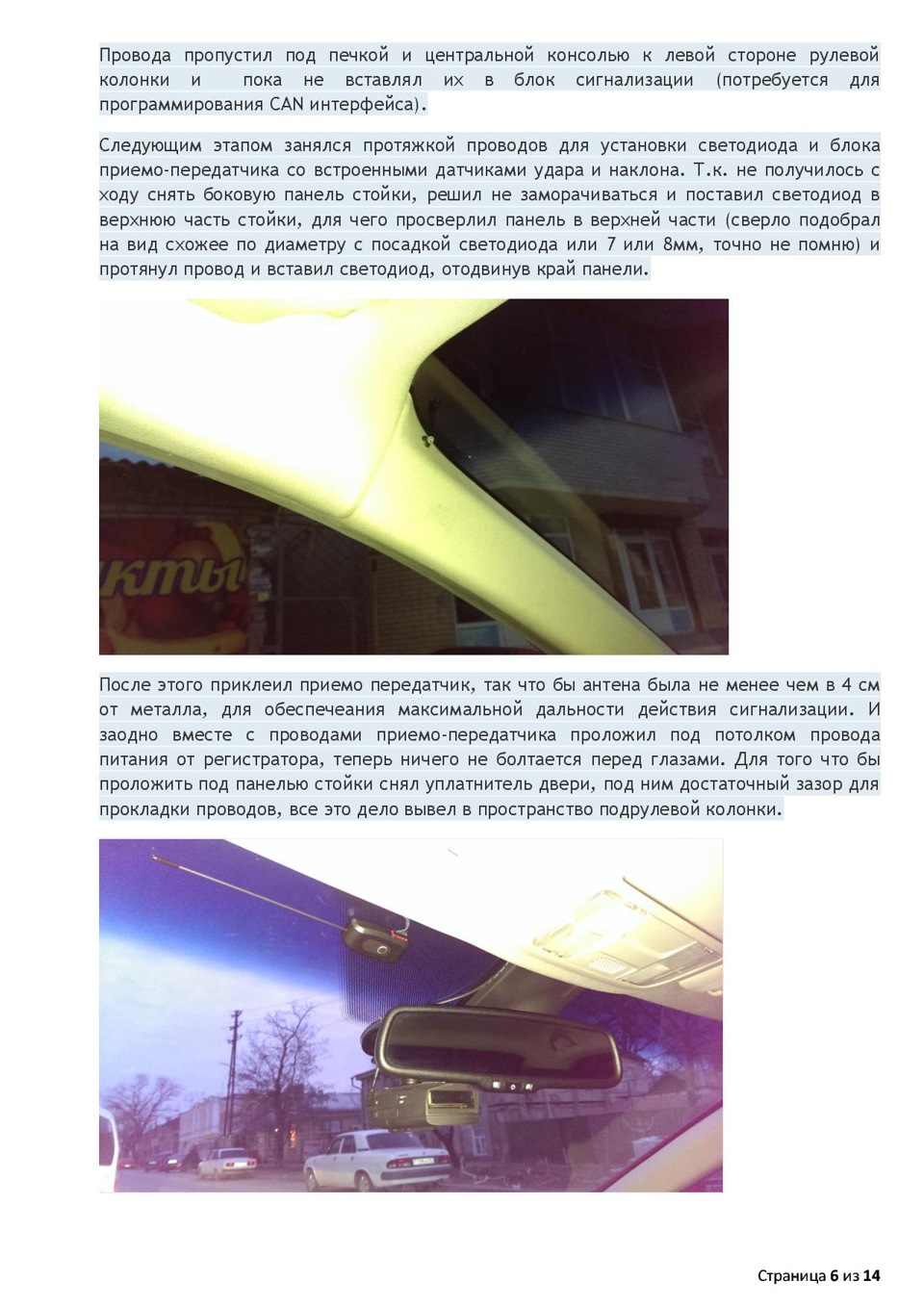

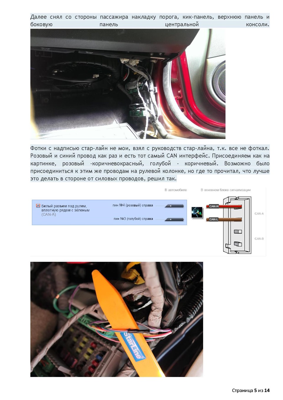

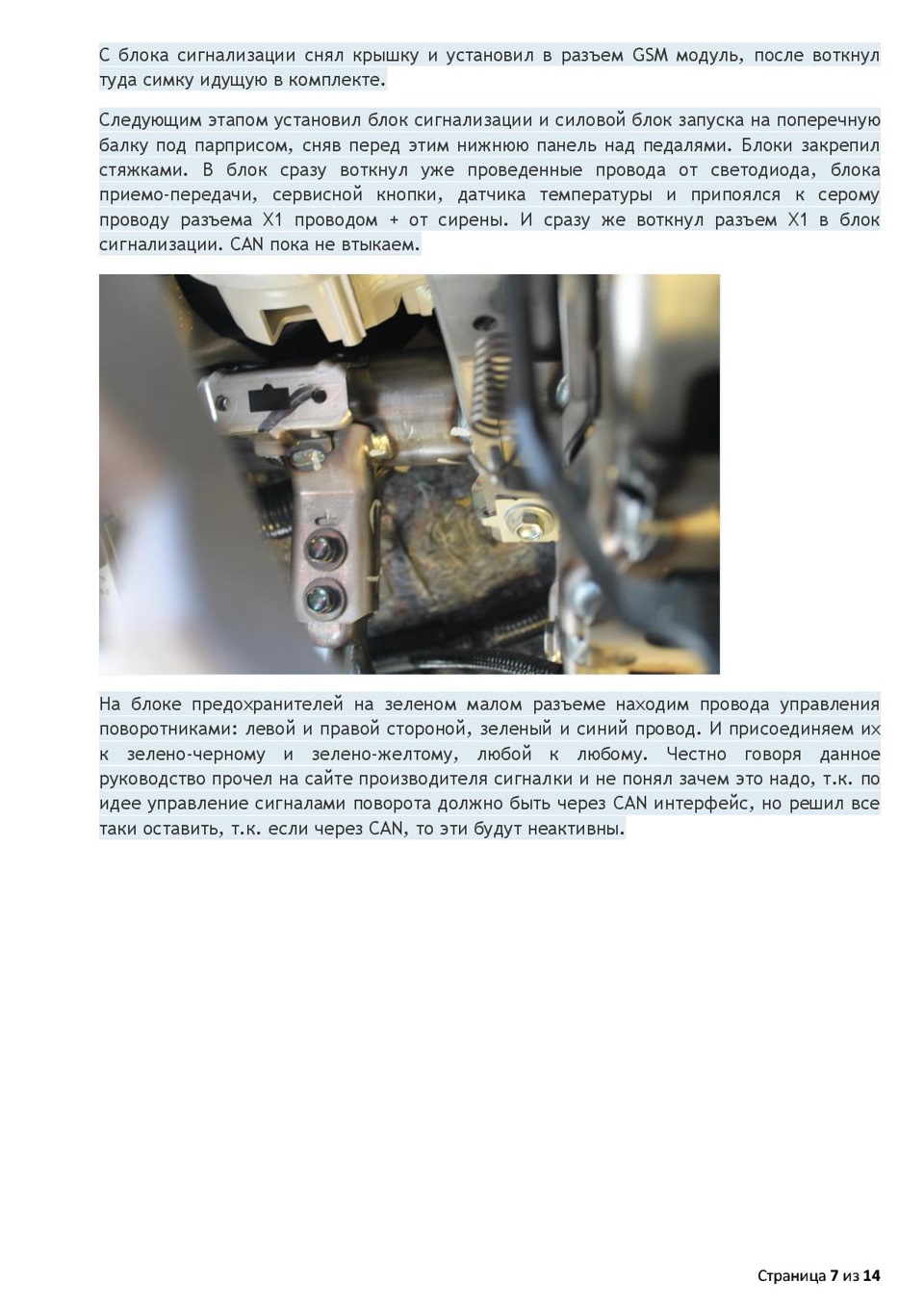

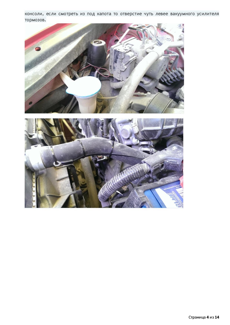

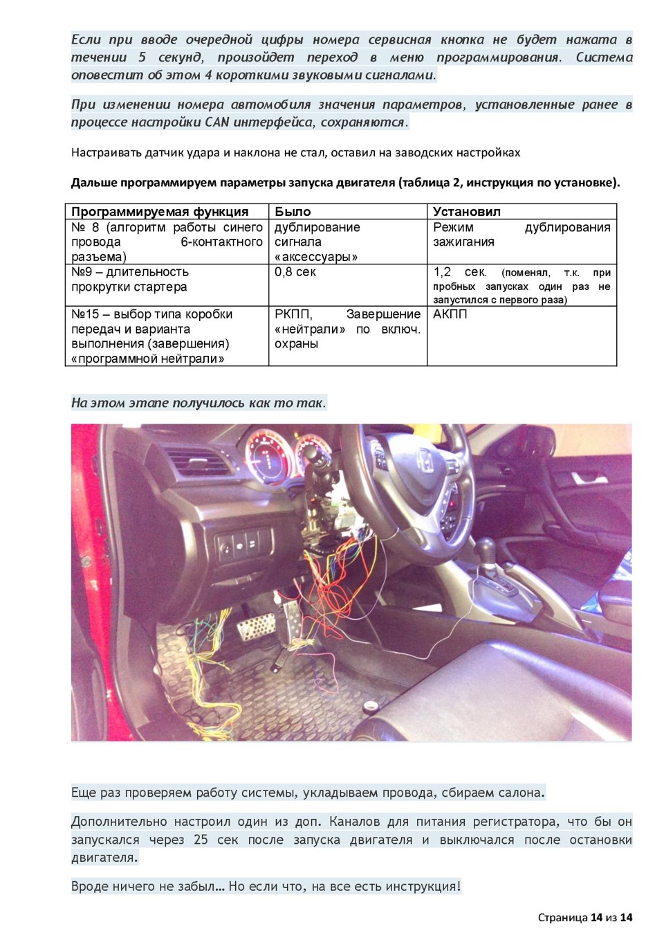

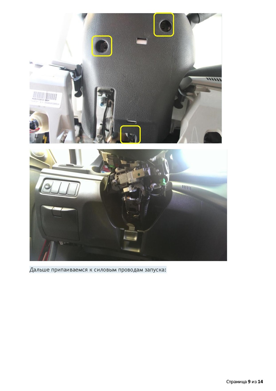

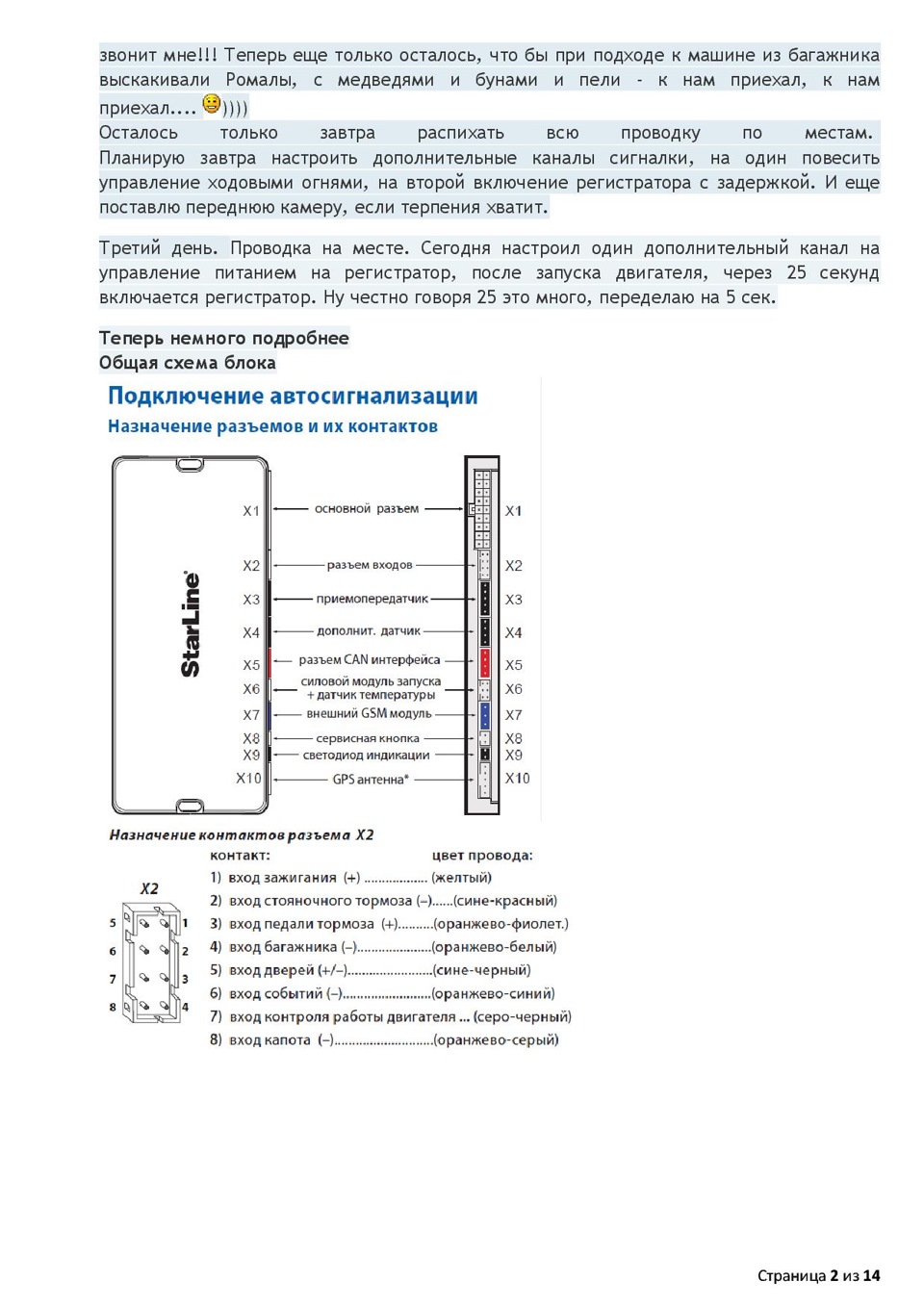

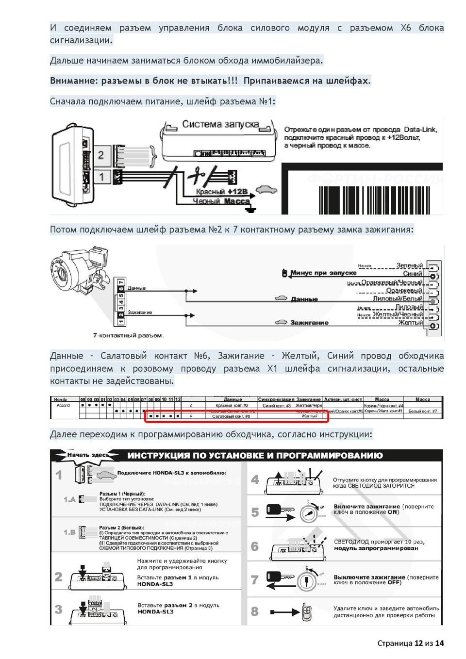

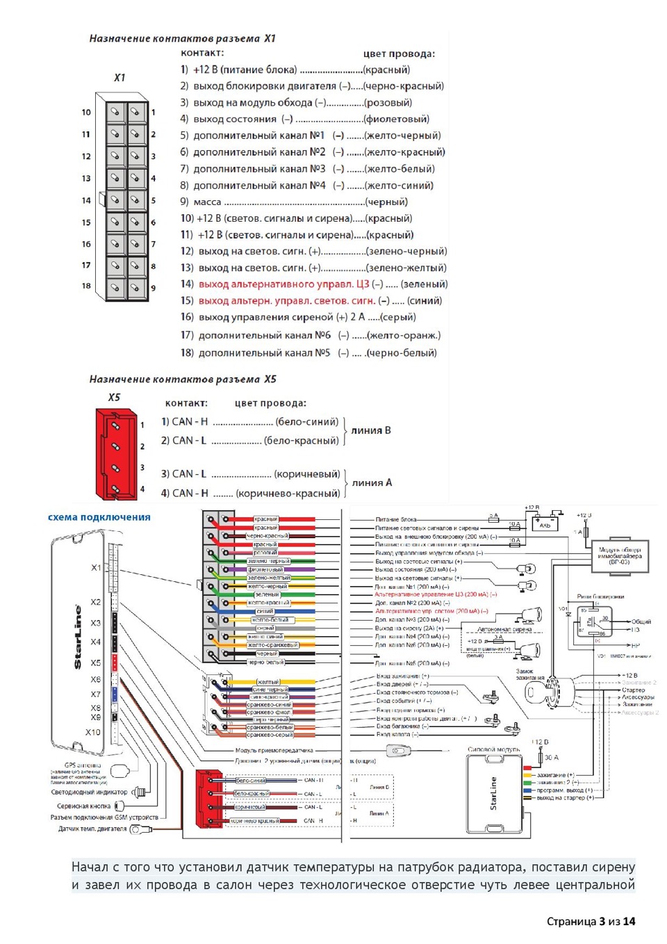

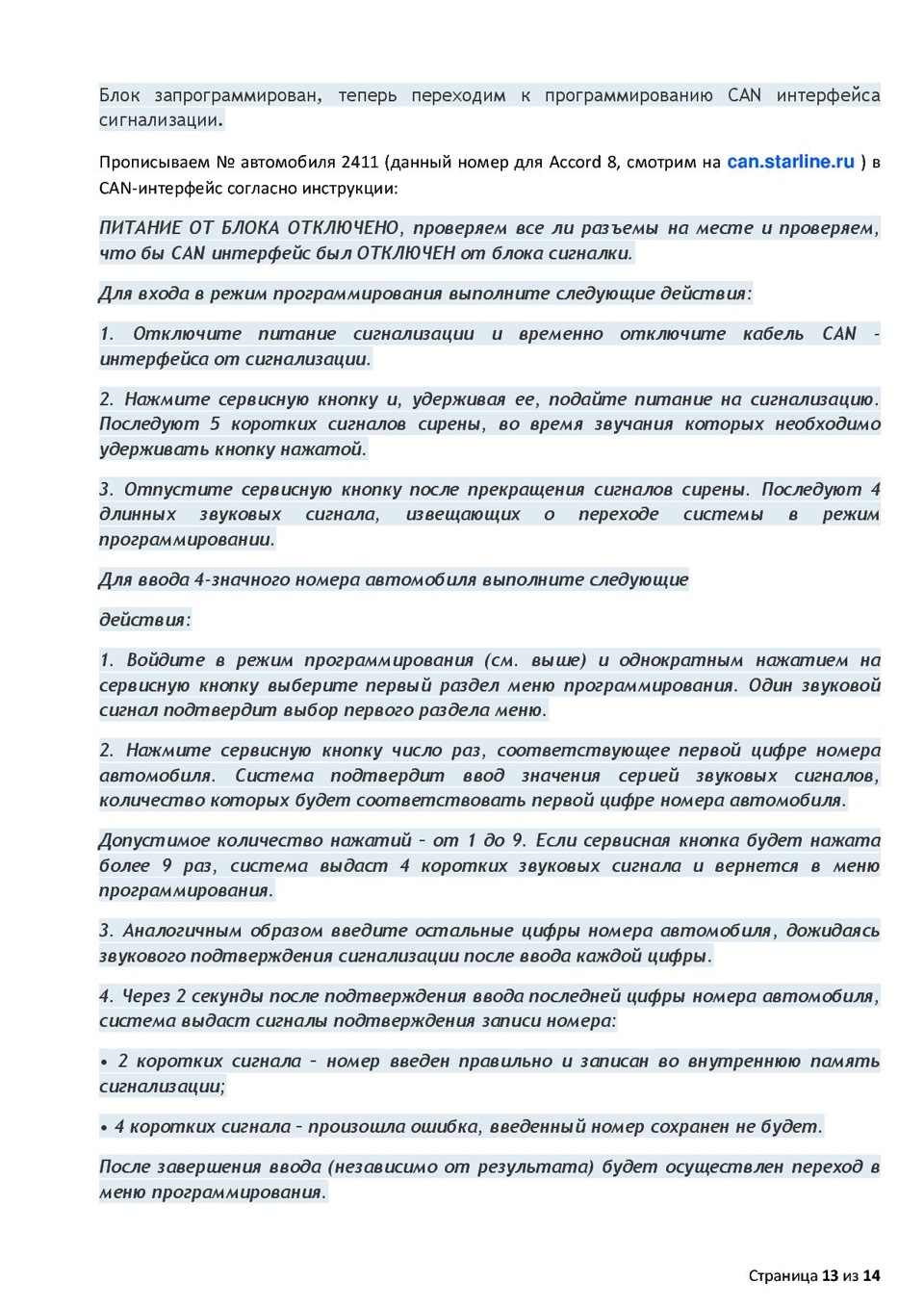

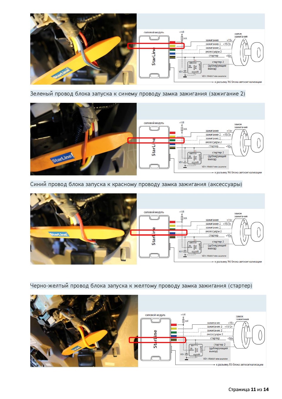

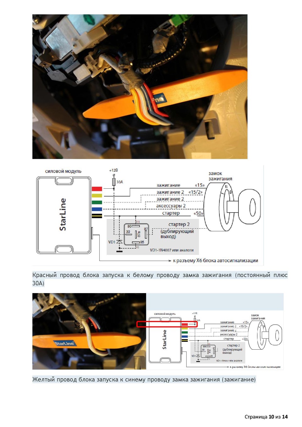

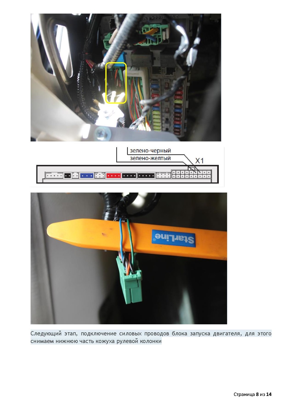

Установка сигнализации Star Line A94 GSM + обходчик иммобилайзера Fortin-SL3 на Accord 8
Лень было второй раз вставлять в текст картинки по очереди…
Запчасти на фото: 0301011
Про блокировки ничего писать не буду, думаю понятно. :-)

Привет подскажи, как обощёл постановку на штатную сигнализацию.
Сигналка управляет по кан шине за нами и по ней же считывает все датчики машины. Штатная сигналка при этом всегда отключена. Я их не синхронизировал. Замыкаю только с пульта сигналки, с ключа штатного не закрываю и не открываю машину
