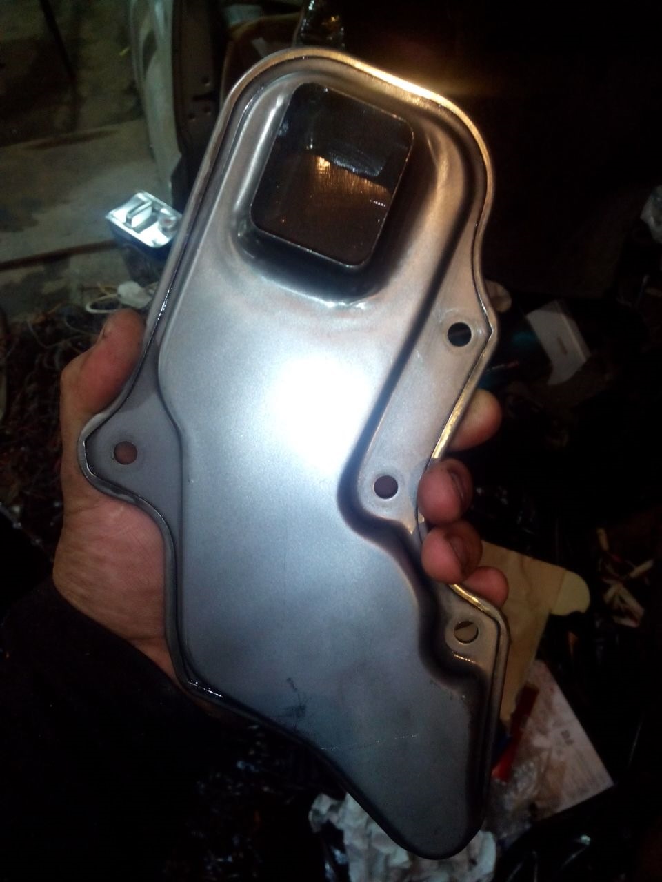

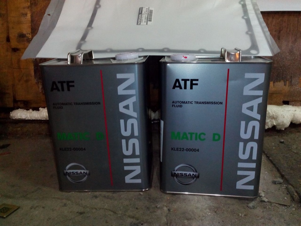

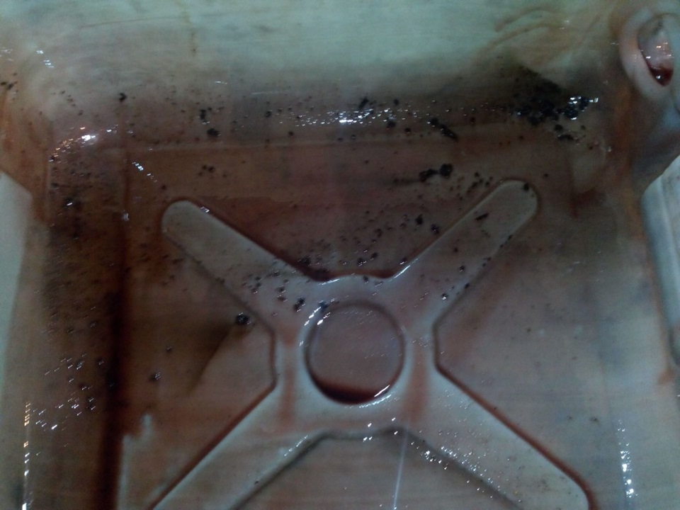

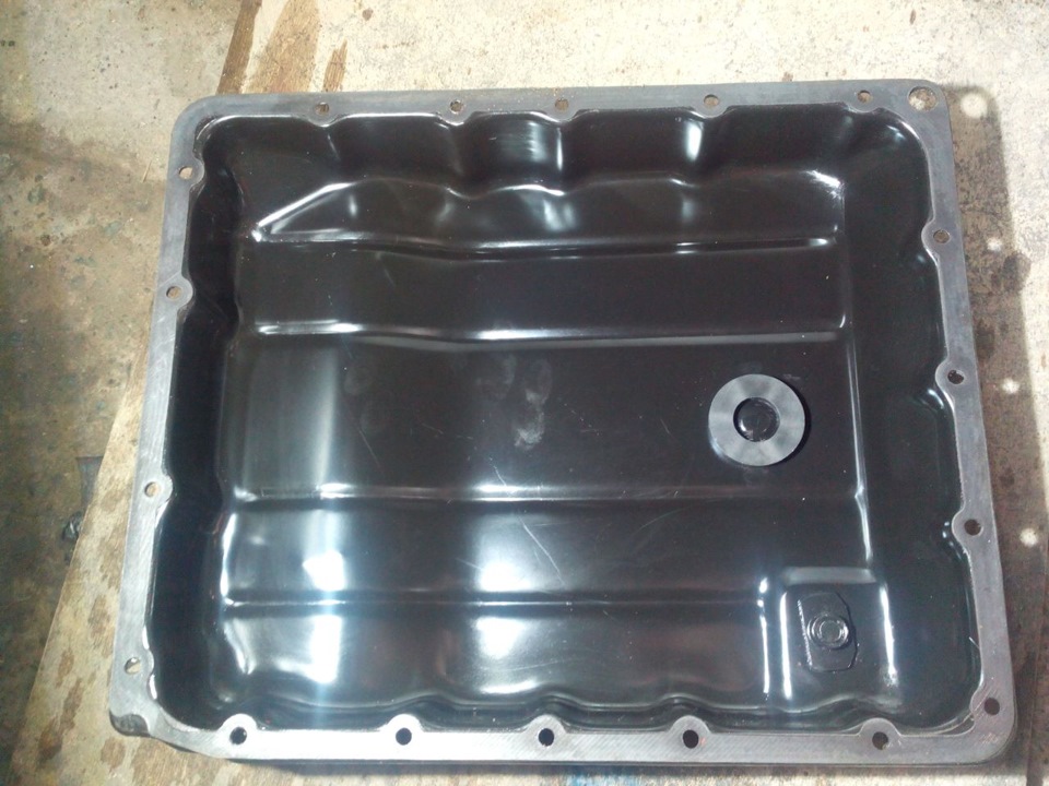

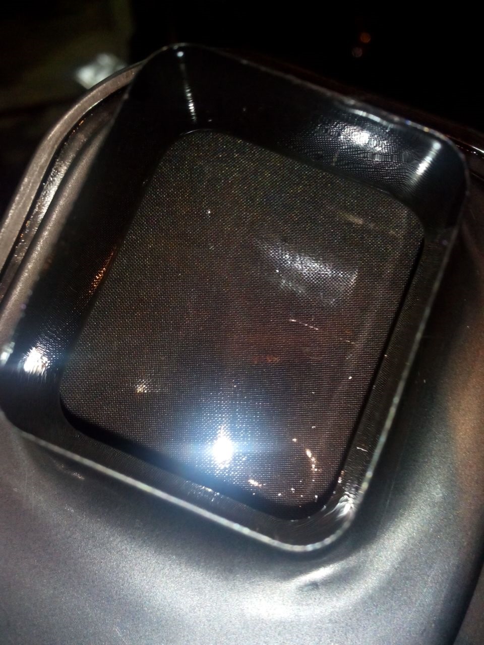

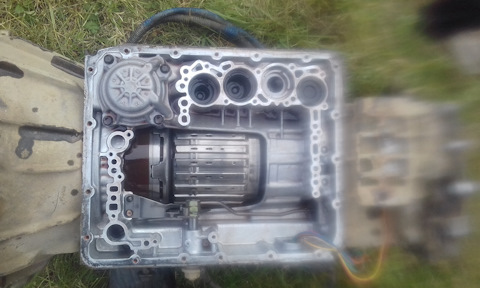

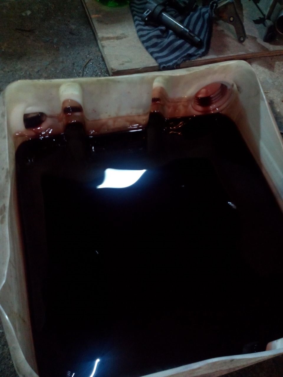

с японии не разу не меняный. решил не глобалить и взял орригинал матик-д. прокладку орригинал.фильтр был вымыт отчистителем.прокладка срезана поддон помыт.магнит не сказал бы что был сильно шубаст. фильтр справился. Говорят автоматы говняные на терранах но на самом деле коробка еще хуже. так что за орригинальную жижу дорогую не жалко

Сколь дикстрона вошло?
Литров 6-7
сложно было фильтр в АКПП менять? ?
не менял. он касетный и не разборный.ну разобрать конечно можно развальцевать разкурочить но при сборке плохой будет пузыриться дикстрон а это очень плохо. так что фильтр открутил на 3 болтах на 10 помыл и обратно воткнул.
