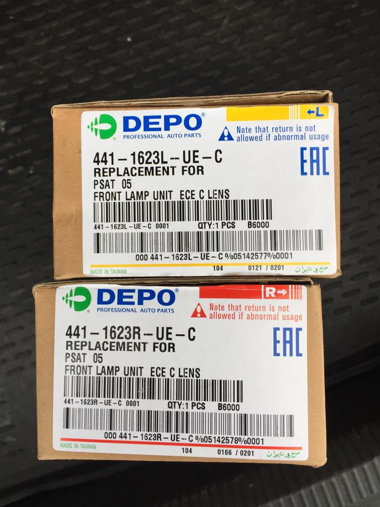

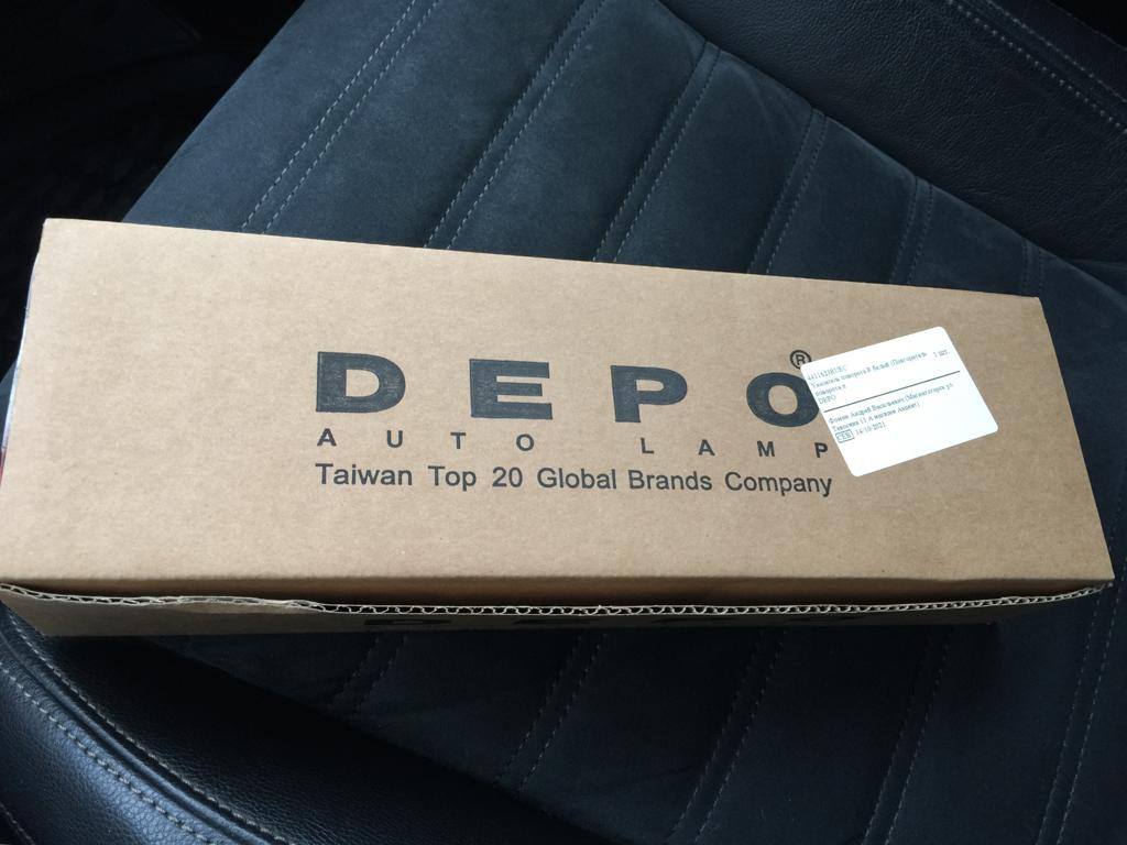

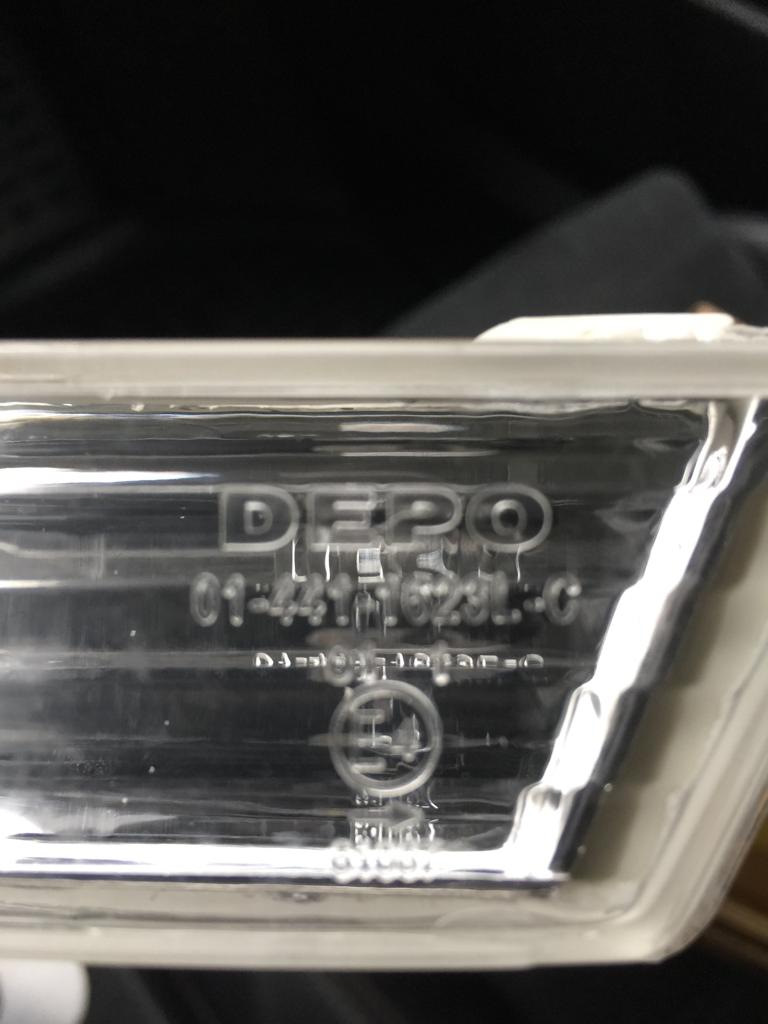

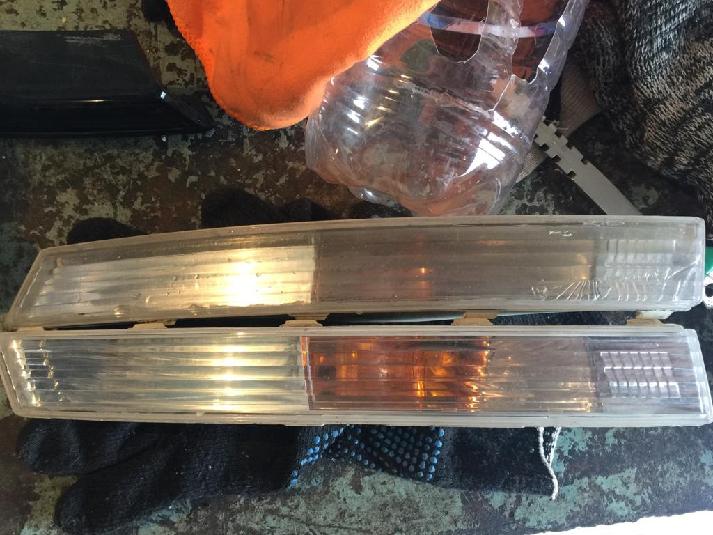

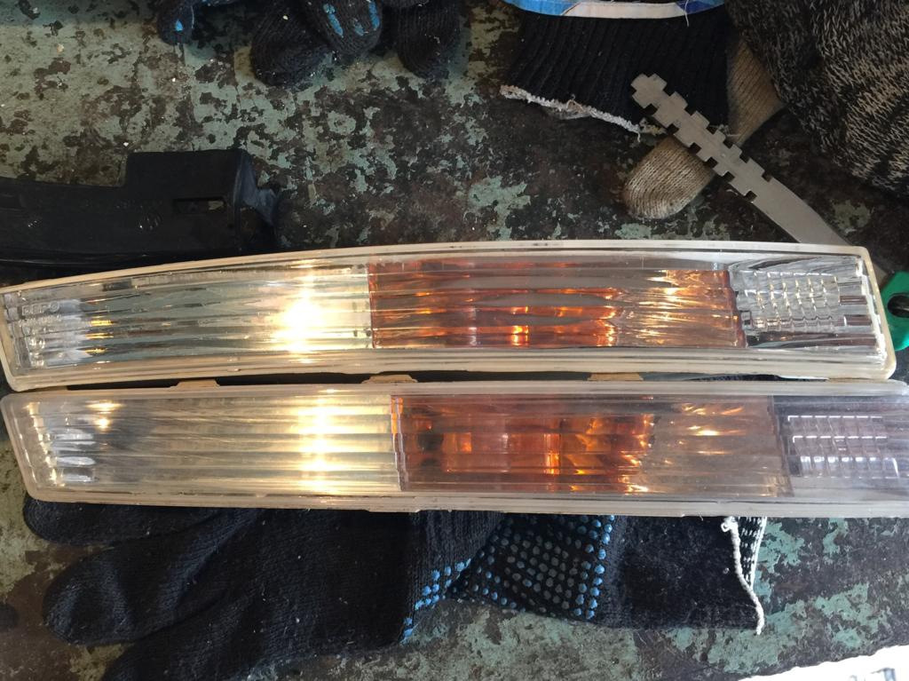

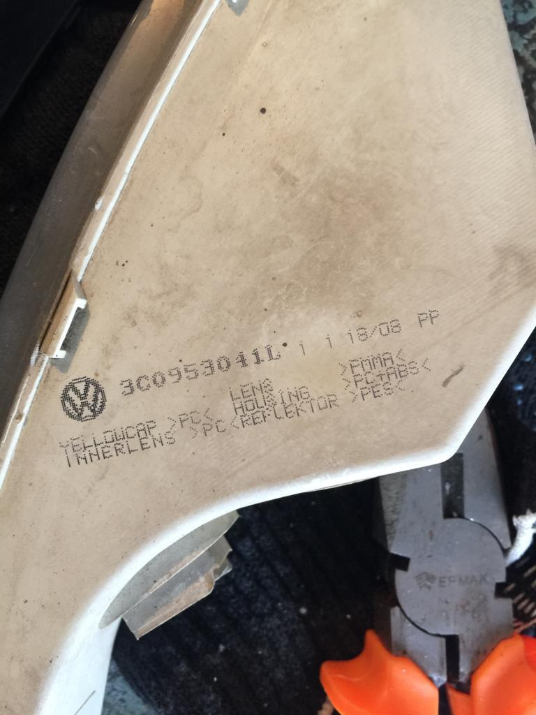

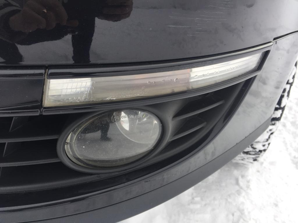

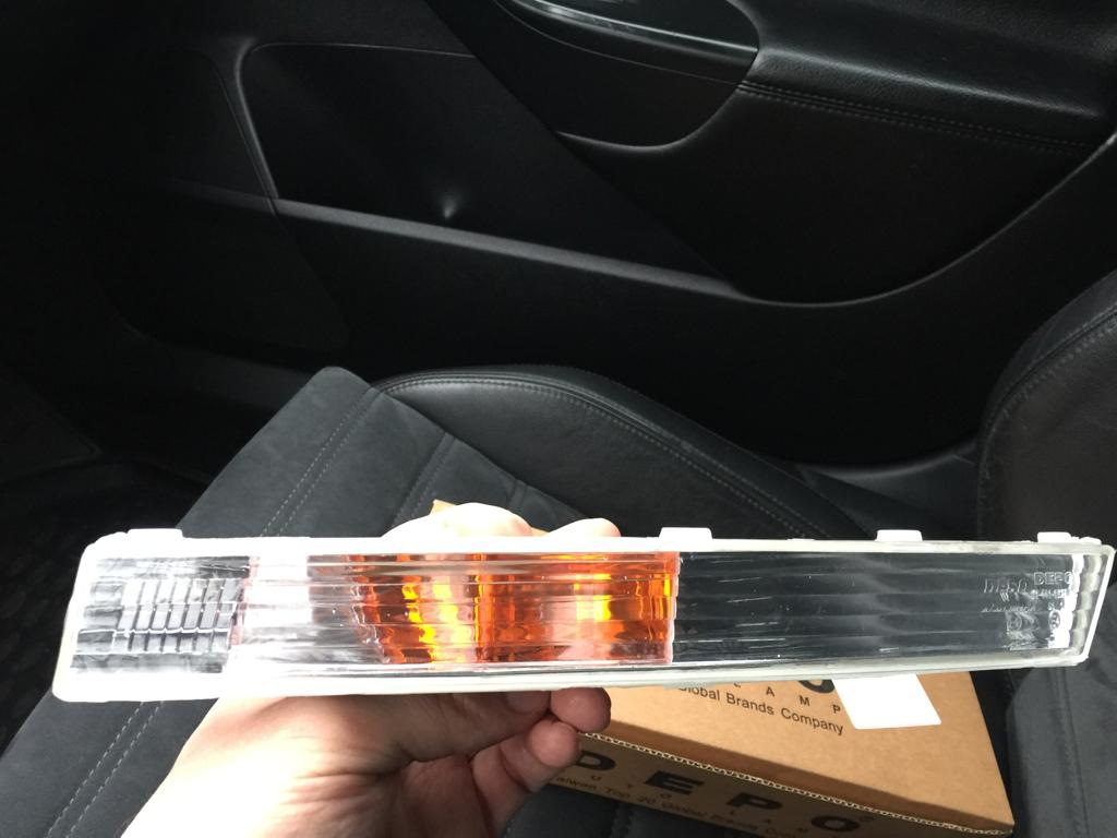

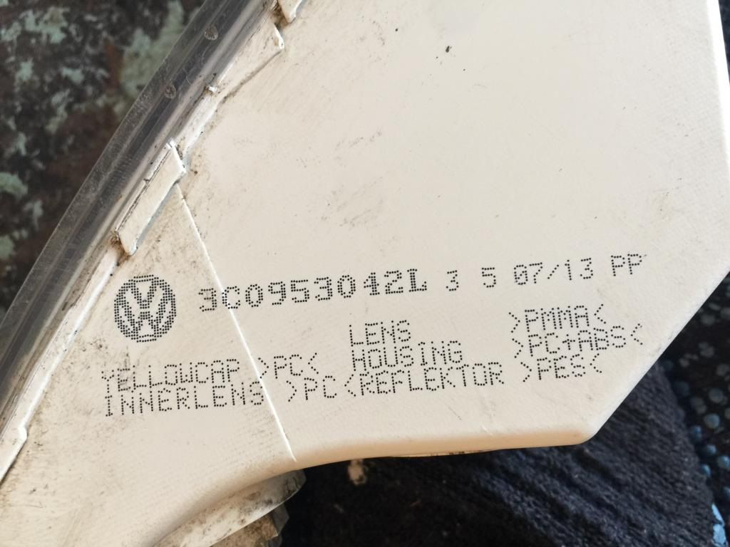

Решил поменять разбитый повторитель. Когда получил приложил новый к повторитель который целый и было видно разницу . Решил заказать второй и потом установить. Купил фирмы Depo. При установки пришлось в первую очередь снять накладку на ПТФ, а после выкрутить торкс 20 в повторитель .

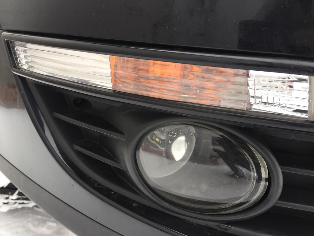

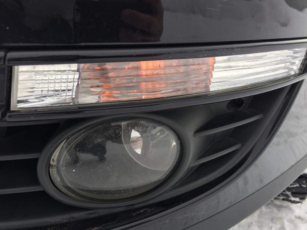

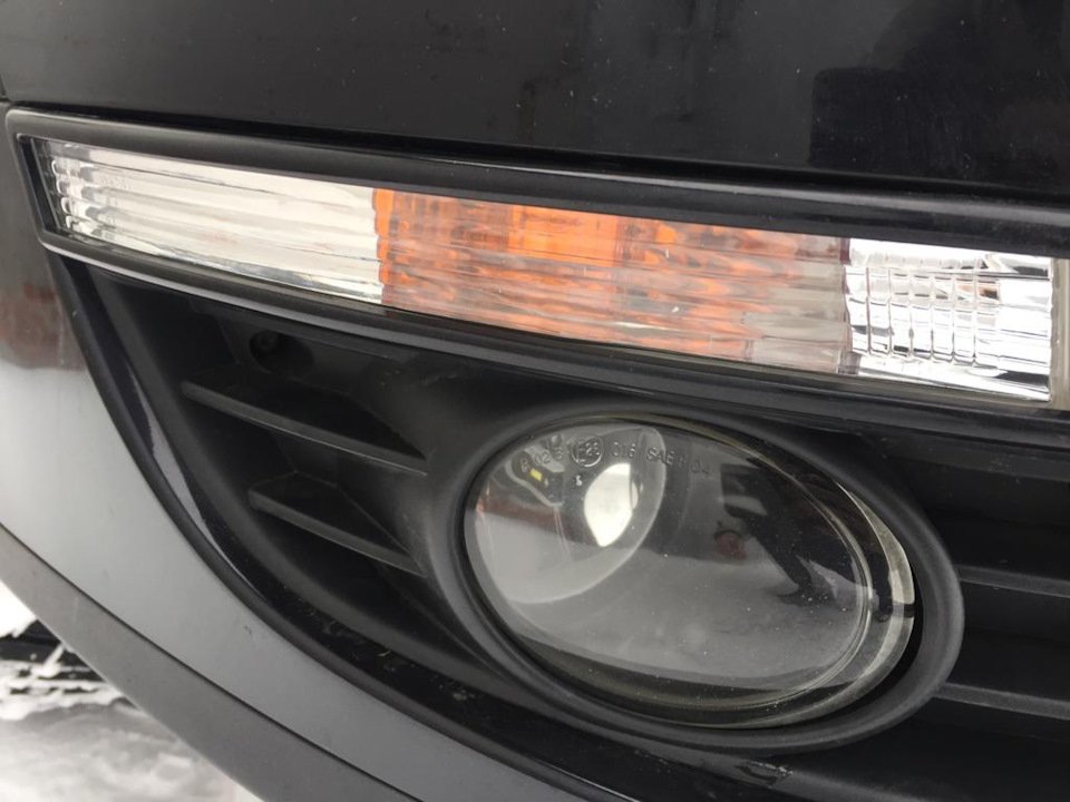

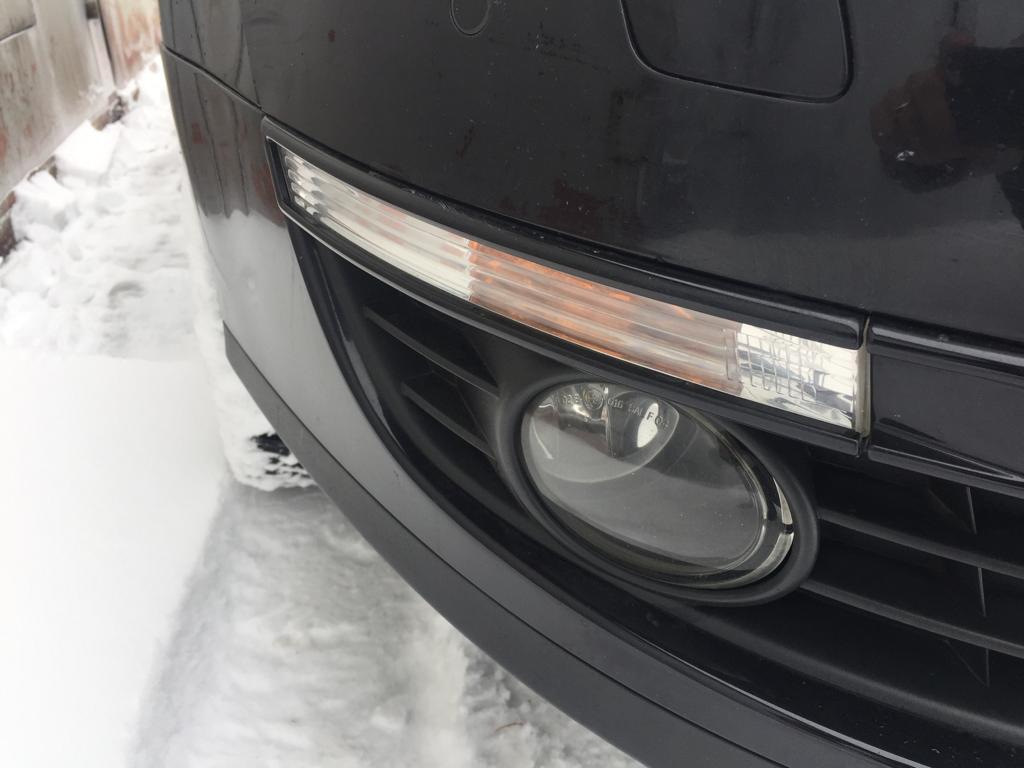

После покупки обзвонил фирмы которые занимаются бронирования фар. Цена у всех разная . Забронировал за 400 рублей. Встали на место как родные .
Комментарии 2
Подскажи, у тебя там только повторители оранжевые, или белый габарит тоже есть?
Повторитель оранжевый, а всё что белое так для красоты.
